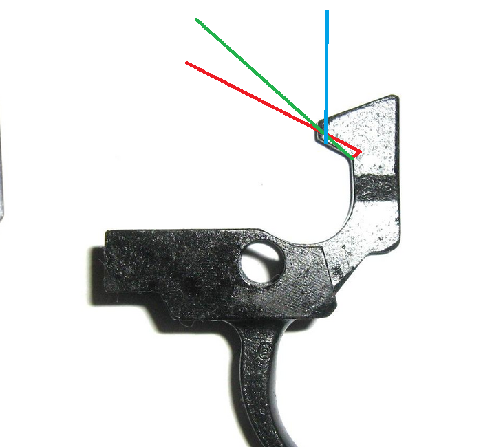

    При передергивании затворной рамы (перезарядка) процесс работы автоматики таков:
    После взвода курка нижней площадкой рамы единственное что удерживает курок во взведенном положении- это зацепление боевого взвода 1 за фигурный выступ 5 спускового крючка В
    Однако в таком положении ударная площадка курка находится намного выше, чем площадка затворной рамы.
    При дальнейшем движении рамы назад курок приподнимается и проваливается между рамой и затворной личинкой, нажимая на ее стержень и даже заклинивая там.
    С целью устранения этого эффекта на "кастрированных" УСМ фигурный выступ находится ниже, сильнее оттягивая курок, не позволяя ему касаться стержня затворной личинки.
    Справа на фото.
    И как бы ничего такого в этом нет, но из этого у нас кардинально меняется работа спуска.
    В армейском АК при спуске курка шептало одиночного огня не касается тыльной стороны курка и спуск идет равномерный от начала и до конца.
    Кстати эта гифка наглядно поясняет еще и эффект "сушения пальца"- когда при перезарядке идет удар спусковым крючком по пальцу в следствие упора шептала в спусковой крючок.
    В нашем же случае из-за более низкого расположения курка мы получаем 2-х ступенчатый спуск- сперва выбор свободного хода, пока шептало не упрется в курок (рис. ниже), потом усилие на спусковом крючке возрастает из-за преодоления дополнительного усилия пружины шептала ОД, потом идет срыв курка и выстрел.
    Такой спуск надежно работает, но контролировать его при прицельной стрельбе тяжело.
    Еще и усилие неадекватное...
    Вобщем долго думая, попробовав разные детали и вариации на своей Сайге, я пришел к выводу, что отказываться от 2-х ступенчатости я не буду.
    Не люблю длинный ход, который бы получился в итоге, а короткий ход (малое перекрытие спускового крючка и курка) опасен случайным выстрелом.
    Что я по итогу сделал:
    - обработал мелкозернистым надфилем и отполировал все трущиеся поверхности, в первую очередь показанные на рис. выше. Так же и поверхности, работающие при взводе курка.
    Без шептала ОД добился равномерного спуска.
    Для уменьшения усилия выбора свободного хода разогнул левый конец боевой пружины (если сверху смотреть в ствольную коробку, то вправо на 90 град.
    На рис. правый верхний изгиб зацепа разогнуть влево. (Здесь пружина лежит вверх ногами).
    И просто не заводить его на полку спускового крючка, оставить висеть на оси.
    Попробовать как оно будет, не разгибая пружину, можно просто скинув отверткой или крючком его в сторону, не забыв взвести курок- усилие пружины будет выше.
    Если не разгибать- есть риск попадания под спусковой крючок и заклинивания карабина.
    - Чтобы сделать мягче рабочий ход нужно на 2-3 мм укоротить пружину шептала ОД просто откусив от нее пару витков либо заменить более мягкой.
    Сильно увлекаться не стоит. Иначе будет срыв шептала ОД и возможен клин, когда рама останется в заднем положении заклиненная курком между затворной личинкой и затворной рамой, либо курок пойдет вслед за рамой и не будет накола капсюля.
    - Рабочий ход регулируем подпиливанием шептала- если ход длинный, то пилим место контакта с курком. Хорошо при этом иметь гладкую ответную поверхность на курке.
    Если ход слишком длинный, то подпиливаем ответную поверхность курка, либо фигурный выступ спускового крючка, чтобы курок изначально стоял выше.
    Если короткий- опорную полочку, которая ограничивает ход шептала вперед.
    Однако это все нужно производить очень аккуратно, помня, что одно влияет на другое и вообще разгуляться там особо некуда.
    Себе я сделал рабочий ход минимальным. Спокойно выбрал свободный ход, немного дожал и бах!
    - Поскольку пружина шептала стала мягче, то нужно сзадней стороны (со стороны переводчика) срезать лишний металл, чтоб шептало стало легче. Иначе будет дребезг и срыв.
    Особое внимание уделить плоскостям зацепа шептала за курок- при шершавых поверхностях после выстрела спусковой крючок останется в нажатом состоянии в зацепе с шепталом.
    - еще я скруглил верхний угол курка и углы на нижней площадке затворной рамы- суть задачи в том, что даже если шептало и не зацепит курок при движении рамы назад, то зацепит при движении вперед. Проверку осуществляем следующим образом:
    - оттягиваем затворную раму назад, нажимаем спуск и медленно отпускаем раму.
    торец либо верхний угол курка должен своей радиусной фаской пройти по затворной раме с небольшим перекрытием, повторно взводя курок, не допуская заклинивания рамы о курок.
    Завтра дополню фотками и видяшкой.

    3мм это все-таки несколько больше допусков. Но вероятно предохранительный выступ несет в себе двойной функционал изначально. По крайней мере от куда более страшного выстрела при не закрытом затворе он предохраняет.
    Я прикинул на своем "кастратике", если предохранительный выступ увеличить на 3мм, или подрезать так курок, чтобы верхняя его часть которая взаимодействует с выступом на раме выступала над средней частью которая бьет по ударнику на 3мм то тоже все будет ОК, по крайней мере в теории. Но выступ увеличить сложно, а вот подрезать курок проще.
  6. Mad Max Subaru
    Mad Max Subaru Stabsfeldwebel

    Курил седня свой АКМ, вариант с попилом курка отпадает. Не получится выбрать нужное расстояние.

    Проходил мимо - вопрос консультативного характера: есть штатный АК74. На нем имеется не равномерный спуск курка, тобишь когда легонько так и равномерно давишь, то чувствуется как трутся поверхности выступа спускового крючка и курка. Я так думаю что это изза не равномерной стертости воронения поверхности. Дабы сделать спуск более равномерным нужно полировать эти части?
    с ув
  17. Mad Max Subaru
    1.820
    Ангола
    да. Но не из-за стертого воронения (вообще-то АК-74 крашеные, а не вороненые).
    Только не просто полировать, а сперва надфилем убрать износ или заводские неровности на площадке спускового крючка.
    Потом можно мелкой наждачкой (500-1000) подложив ее под надфиль.
    С курком можно ничего не делать- там работает только угол, он и так отполировался уже.

    А если сточить уголок ( я понимаю что это порча мат части - можно запчасть купить) - спуск будет более коротким?
  19. Mad Max Subaru
    1.820
    Ангола
    Да. но там сильно не разгонишься- 1-1,5 мм.
    Иначе после выстрела, когда будешь отпускать спусковой крючок, будет происходить выстрел.

    Тобишь 1мм можно в принципе без "особых" последствий снять? Как лучше?
  21. Mad Max Subaru
    1.820
    Ангола
    синий. просто вертикально спилить.
    При этом проверять, чтобы при плавном отпускании спуск. крючка в положении переводчика ОД было достаточное перекрытие курка (1,5 мм мин), когда он срывается с шептала одиночного огня.
