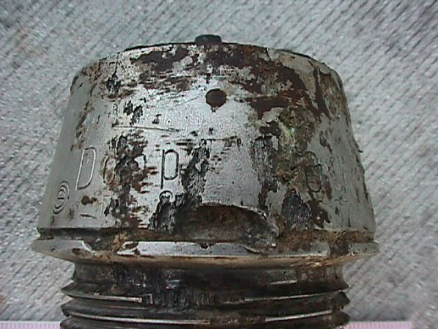

    Вот отрыл.
    Похоже на трубку с часовым механизмом Dopp ZS/90 (60)
    Пока не отмыл была похожа на голубовато-белый конус.
    Балистический колпак сгнил совсем.
    Что за ВОП внутри?
    Порох или что-то взрывоопасное?

    Засомневался, было, но вроде точно Dopp. Z. S/90 (точно - не S/60)....
    А вид сверху, там, где балл колпак стоял?
    Внутри ничего опасного вроде нету, тем более, сработаный приборчег....

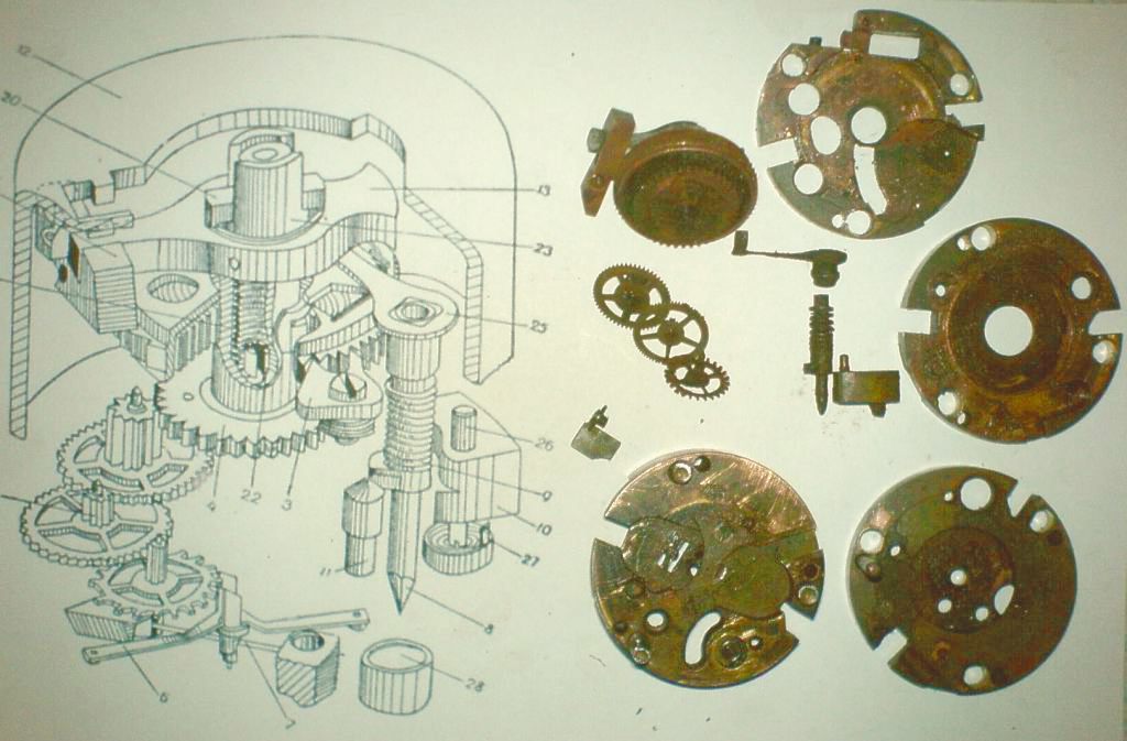

    Насколько могу предположить, то енто нижняя часть взрывака AZ-23.

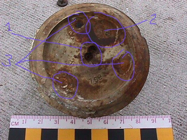

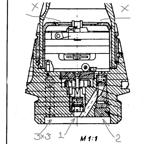

    А основание с резьбой похожи но 23-й.
    Но все-же....
    1. - Два канала зажигания (прямой - по центру, выше - под углом)
    2. - Блоьшой болтик ( каран?)
    3. - Три болта крепления часиков. резьба М4

    Вот разрез Dopp. Z. S/90
    Все как на фото 4....

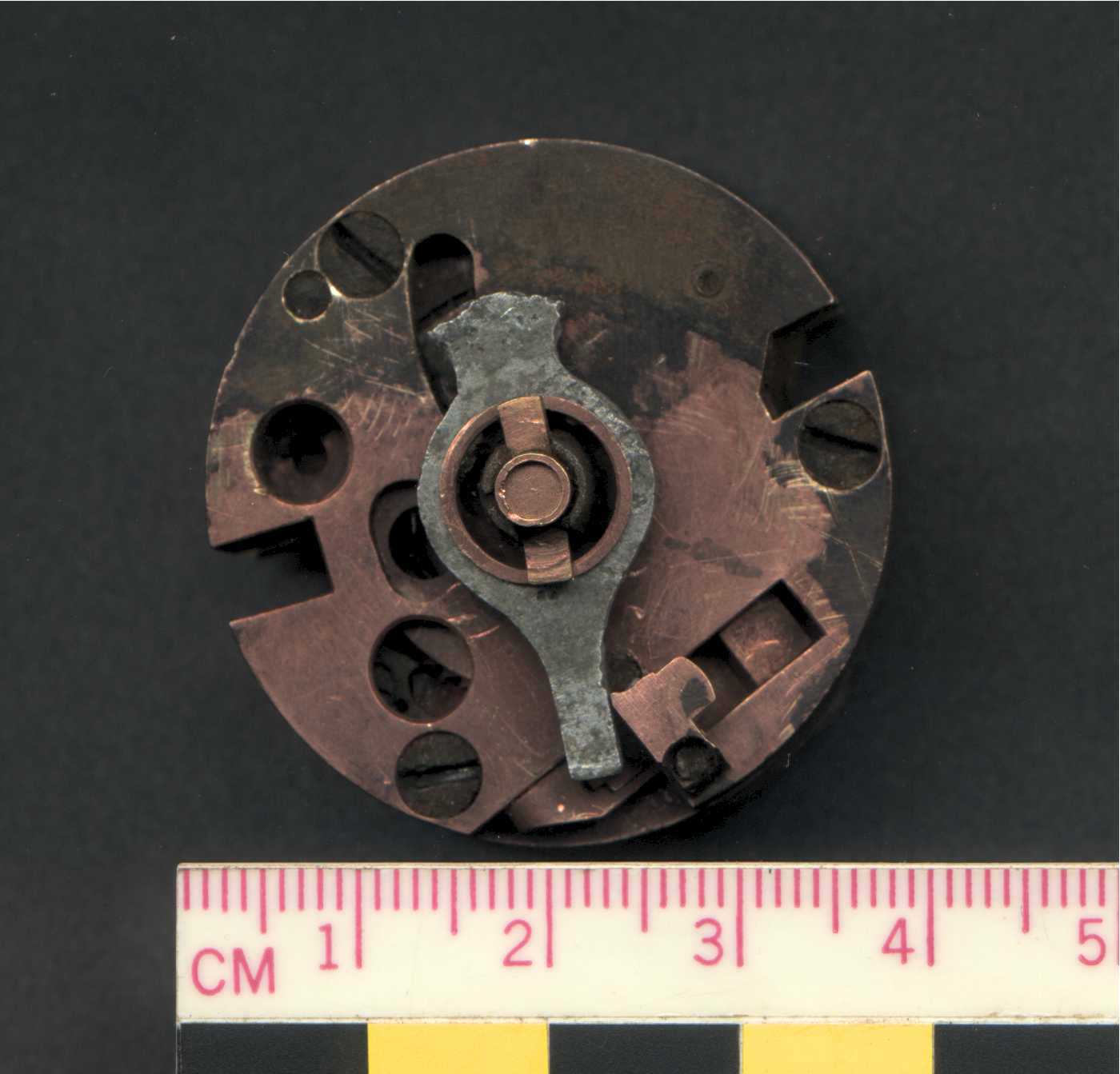

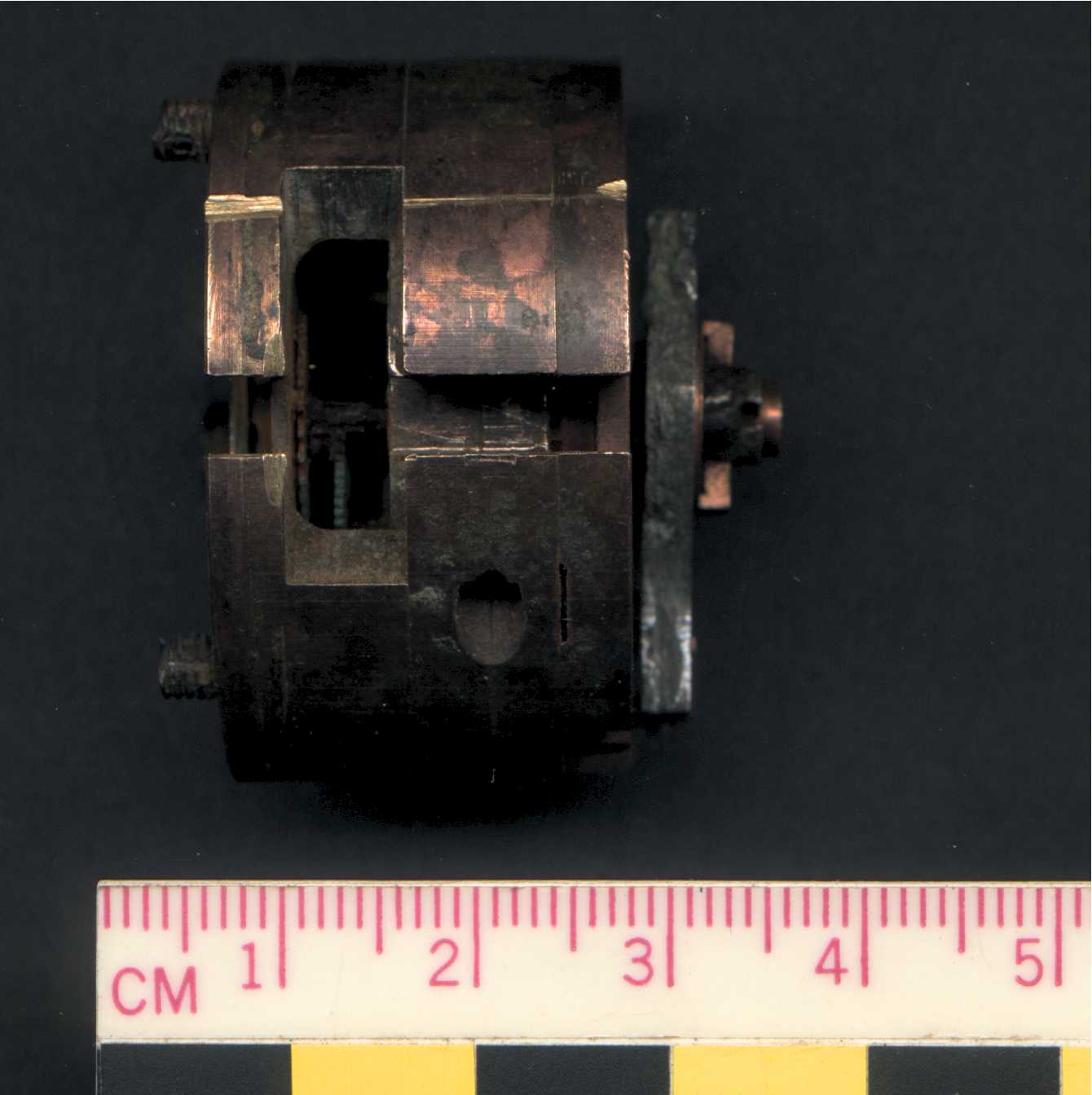

    Адские часы Dopp ZS/60
    Часы, не хотели вылезать из корпуса, но я их вытянул.
    Кстати они на 60сек, а не на 90. Маркировку разглядел.
    P.S. Этот "дезактив", древние сапёры , вышибали из 150мм снаряда молотком и зубилом.
    И видимо после этого, данный образец завёлся, оттикал 60сек и не бахнул, только потому, что жало упёрлось в центробежный кулачок. (повезло кому-то)

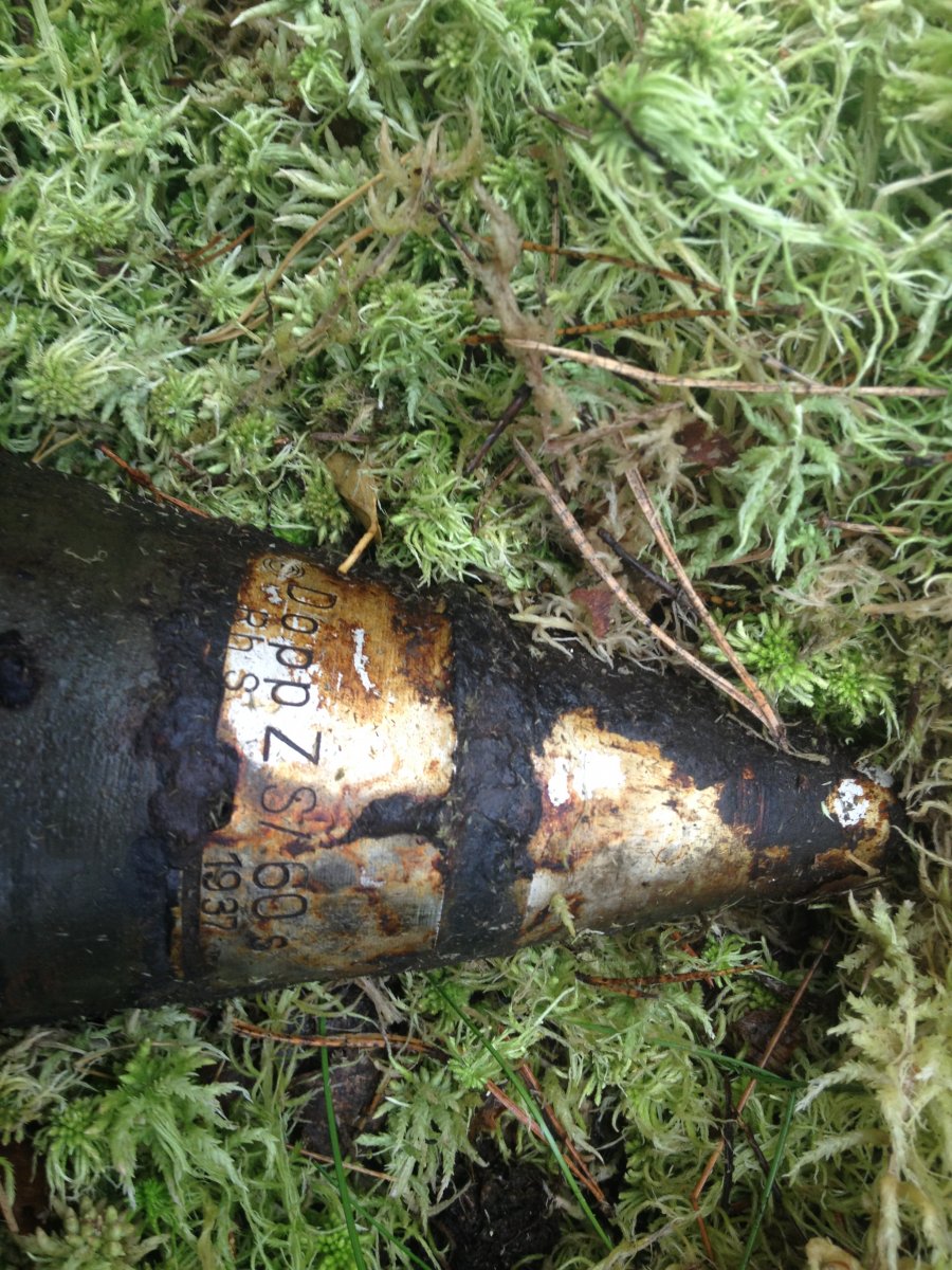

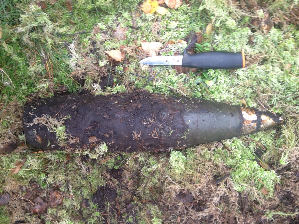

    А это что за гадость комады. Стоит ли трогать?
  14. KandiT
    KandiT Schütze
    Краснодар
  15. Дервиш
    Дервиш General-major
    5.428

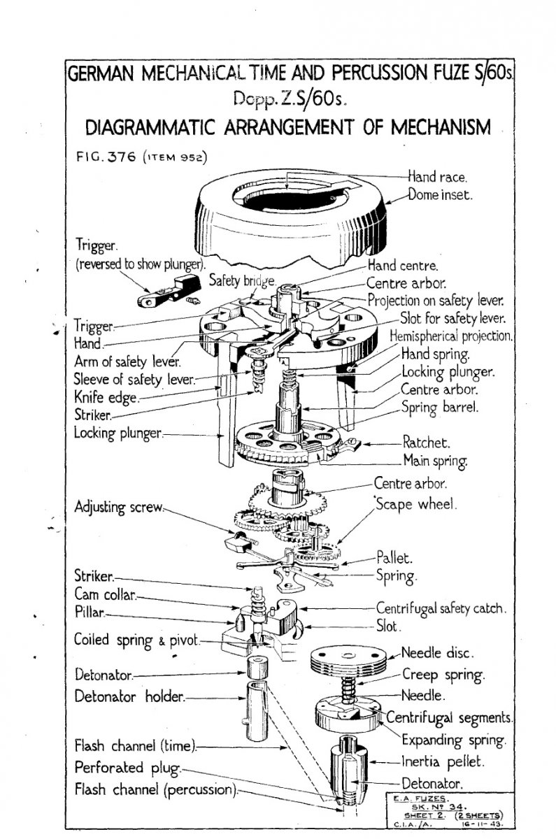

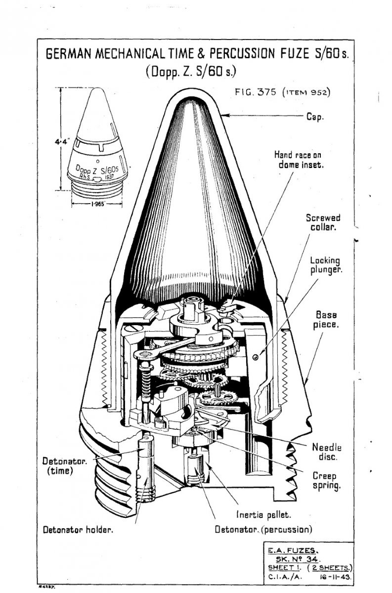

    Один из них - Ваш (снаряжение до 1,4 кг взрывчатки)...По взрывателю - вроде инет полон информации по Dopp. Z.S/ 60s..Вот его схема (если конечно она Вам поможет)..
    P/S Каждый сам выбирает свой путь. Наши действия всегда имеют свои последствия и то, что будет с нами завтра, каких результатов достигнем, мы выбираем сегодня.

  16. KandiT
    KandiT Schütze
    Краснодар
    понял) спасибо. значит правильно что зарыл его обратно
