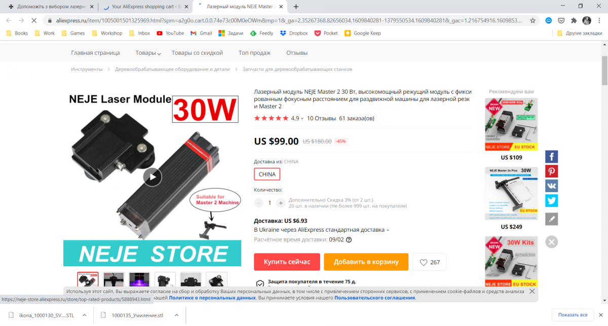

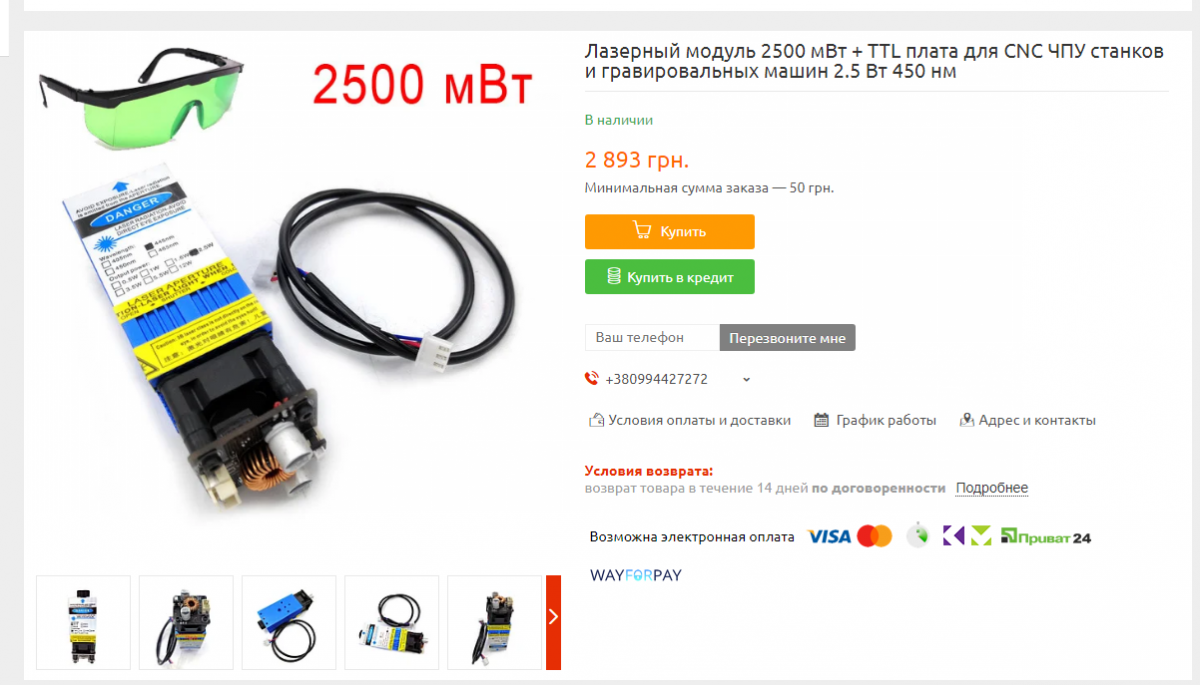

    Перебравши всякі різні можливості, вирішив зайнятись лазерною різкою і гравіюванням на фанері. Хочу для внучки вирізати різні іграшки і т.д.
    Почитавши трохи інформаціі, зрозумів що з вибором лазерного модуля, для таких цілей, є різні ньюанси. Потужність вказана на модулях, не відповідає дійсності ну і ще багато чого іншого.
    Отже, щоб не вчитись на своїх помилках, а це затрачений час і гроші, надіюсь що тут є фахівці з цього питання, і допоможуть вибрати правильно лазерну головку, для моїх потреб (гравіровка і різка фанери 3-6мм).
    Вибір самого станка не актуальний, так як вже їде до мене cnc 3018.
    Ну і ще , бюджет на лазерну головку десь до 120$
    Наперед вдячний тим, хто в темі, і допоможе з вибором.

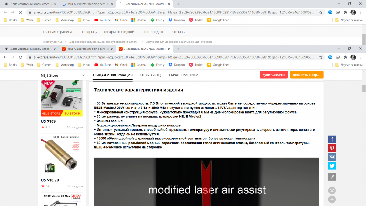

    Знайомі заказали в Китаї на заводі голову 30вт , вроді 115 баксів плюс пересил.
    Otryta та Rscorpion подобається це.
  19. Rscorpion
    Rscorpion Oberstleutnant
    20
    39
    3.023
    Західна Україна , перед горбами
    така нормальна буде?
    Я так розумію, що вказані 30w, тоце не потужність лазара, а його споживання. А потужнісь в 3-4 раза нижча?
    Ph@ntom подобається це.
