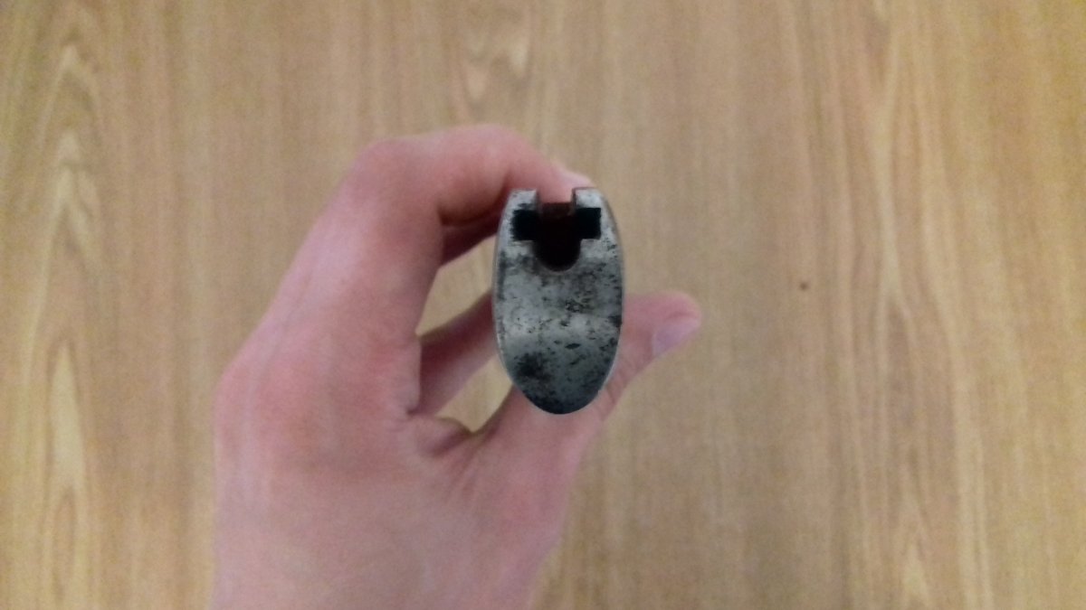

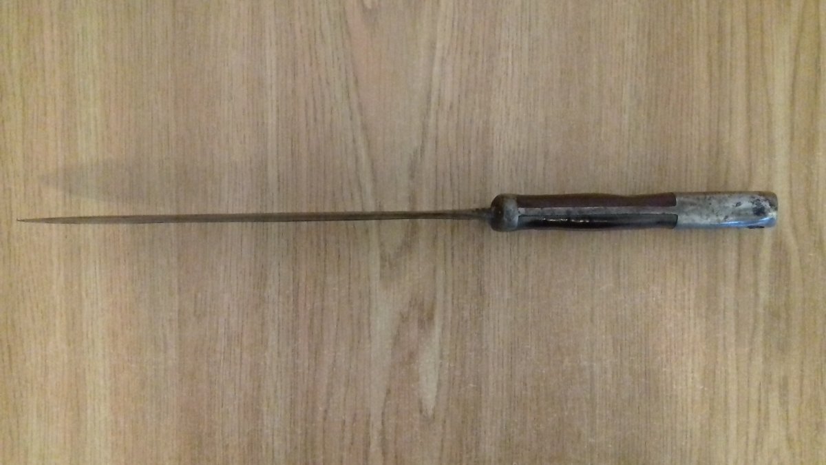

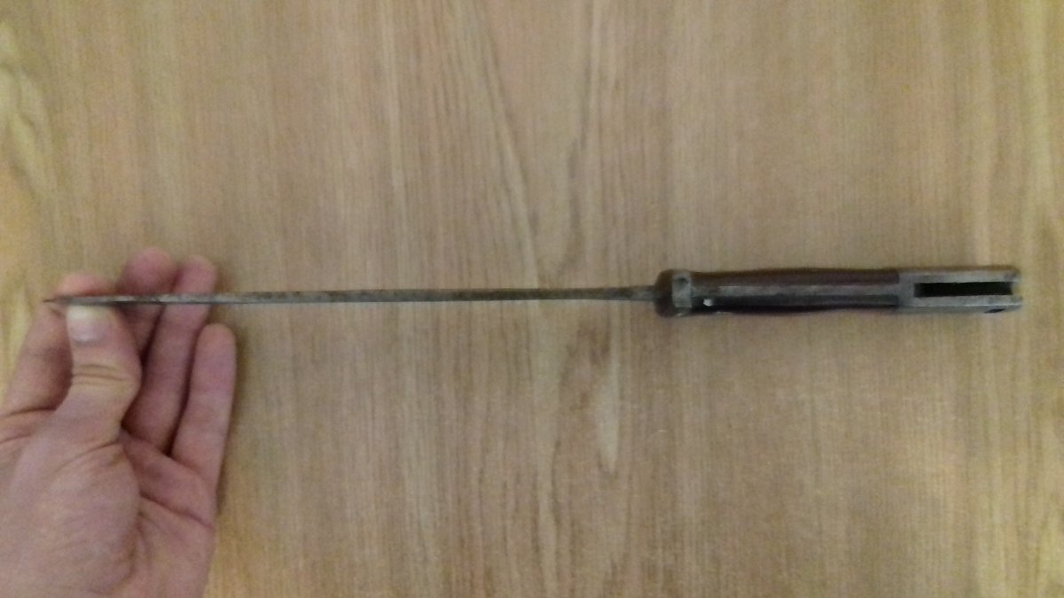

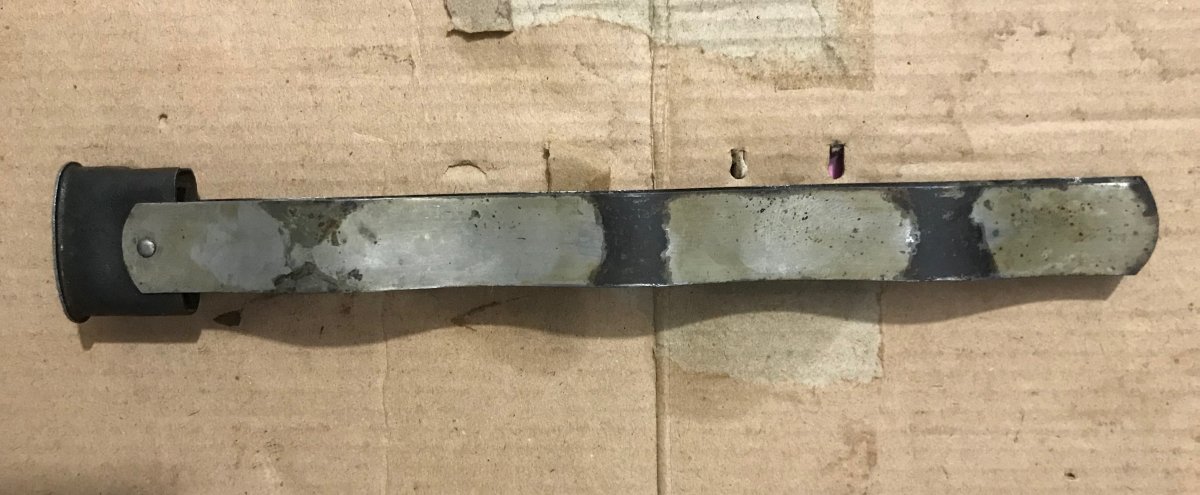

    Що порадите? Старий сімейний трофей, хочу відновити. Чистив ВДешкою, стали видні клейма (хоч і погано). Висвердлив старі (самопальні) закльопки, викинув (самопальні накладки). Докупив кнопку, ножни, вогнеупорну пластину, гвинти, накладки, все оригінальне. Зробив тубус з сантехнічних труб, дістав відпрацьоване машинне масло. Думаю на тиждень закинути в відпрацьоване машинне масло, потім дрібною наждачкою довести. В майбутньому хочу воронити.
    Ось в чому питання. Я так розумію після машинного масла і робіт наждачкою, метал буде сильно окислюватися, вороніння припинить корозію і окислення металу?
    На скільки я знаю метал потрібно повністю обезжирити перед воронінням і очистити від іржі, наждачкою я його не зможу повністю очистити від іржі. То що, прийдеться відкислочувати?На скільки я знаю при наргіванні штика, іржа сама відпадає від нагрівання, тому, чи потрібно кислотити штик, якщо при вороніння під час нагрівання іржа і так повідпадає?
    Кнопка куплена оригінальна, але так як рукоятка була трохи деформована, прийшлось трохи стесати кнопку напильником, бо на штику попросту неміг добратися нічим до дефектного місця, щоб підпиляти його. Тому кнопка наразі воронена і з одного боку напильником вирівнянна до блискучого металу. Я так розумію її потрібно буде очистити від вороніння і знову заворонити. Чим окрім кислочення можна очистити вороніння?
    Сам штик трошки має викривленність, як краще його вирівняти, на холодно, страшно, щоб не тріснув.
    Підскажіть будь ласка в разі чого правильну пропорцію для відкислочування металу і який процес підійде краще для вороніння в домашніх умовах.

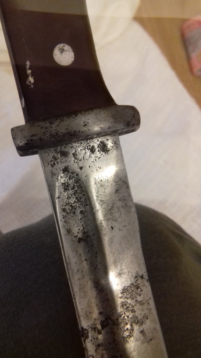

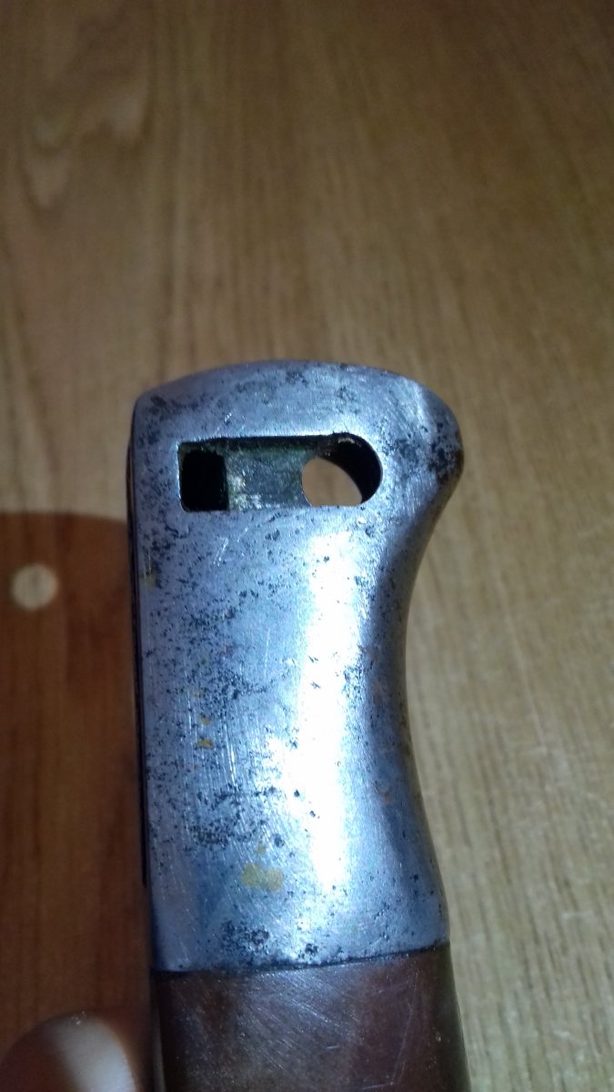

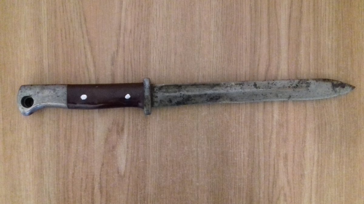

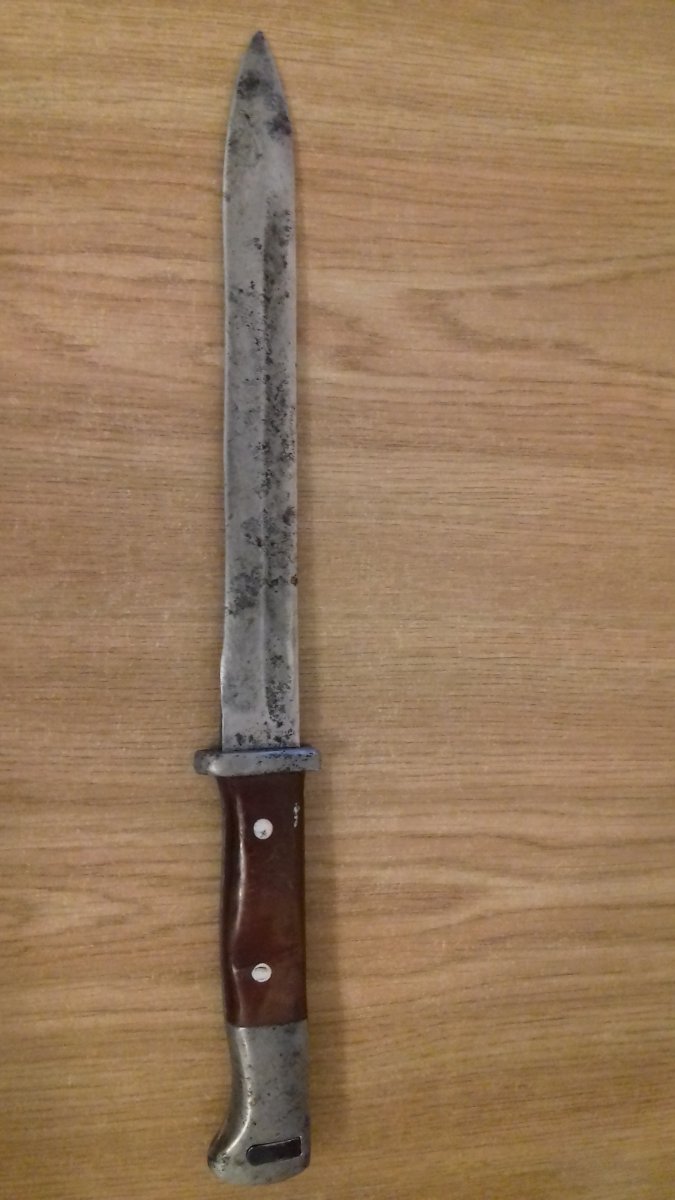

    Ось як він виглядав.
  4. Ігор Сахман
    Ігор Сахман Feldwebel
    207

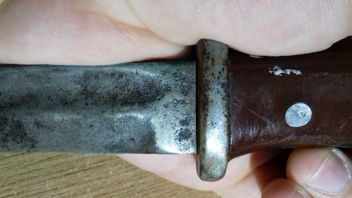

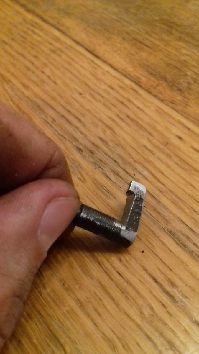

    Ось що стало з кнопкою.
  5. Ігор Сахман
    207
    Кнопку прийшлось спилювати, через деформацію рукоятки і унеможлтвленням добратися чимось до деформації в самій рукоятці.

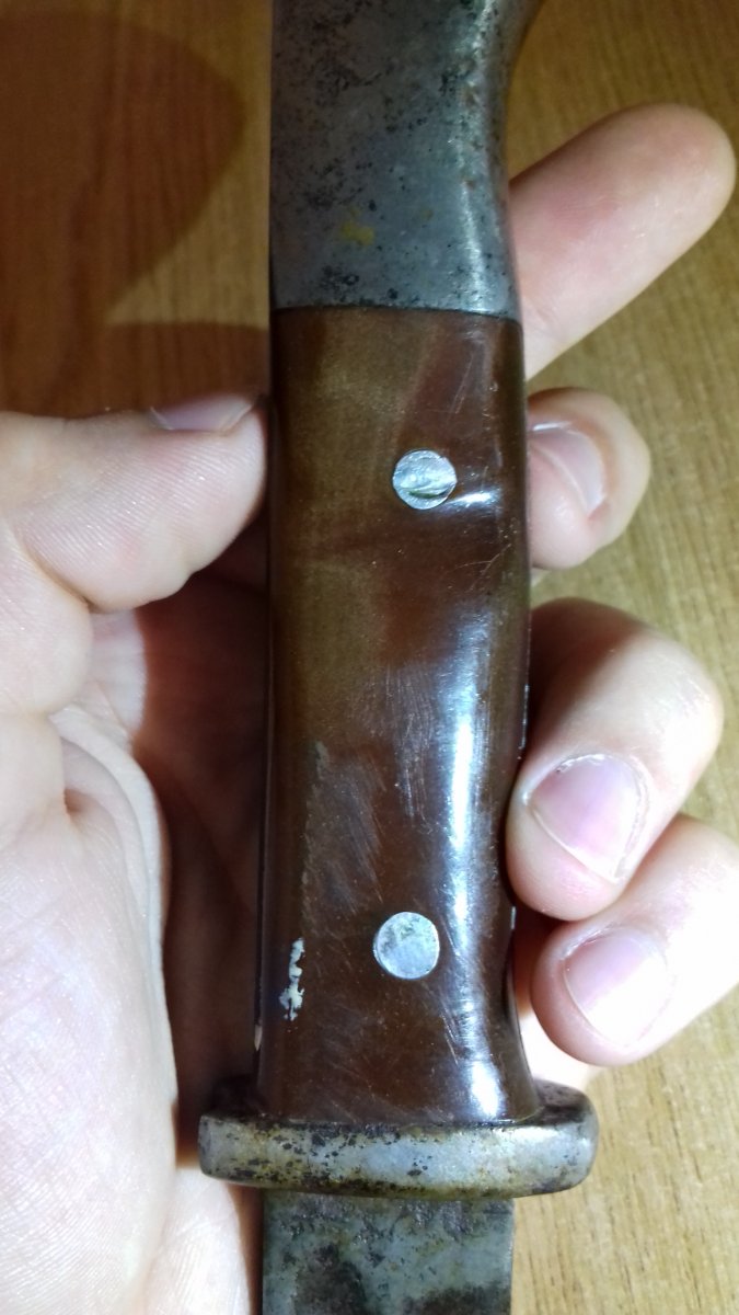

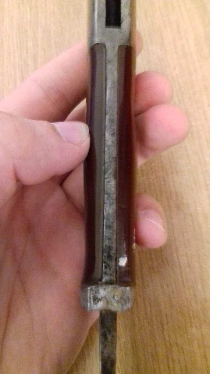

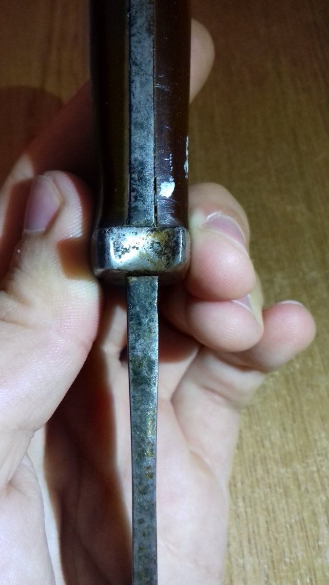

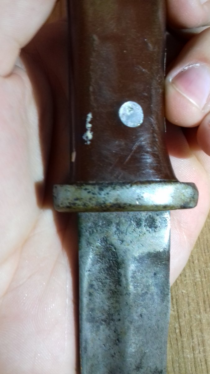

    Так він виглядав після ВДешки. Уже з кнопкою.

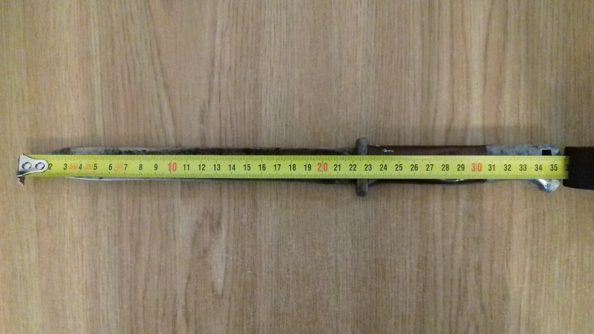

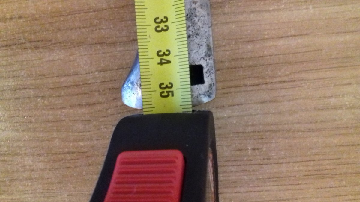

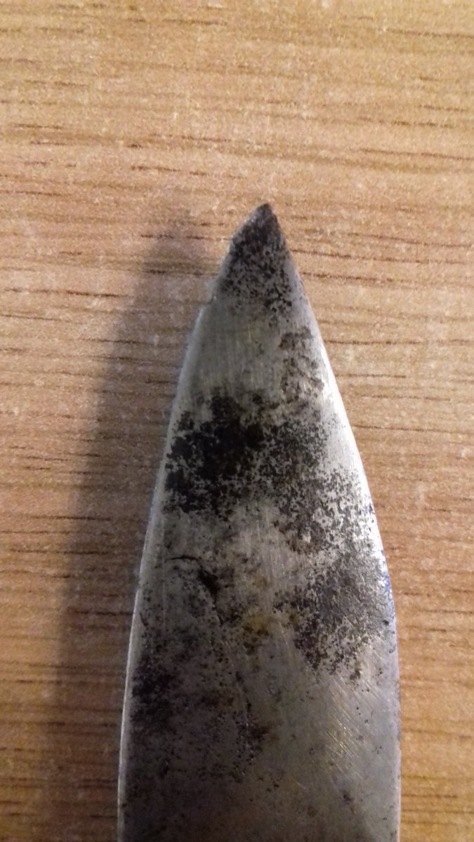

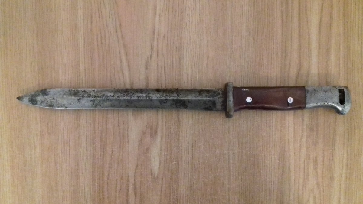

    А так на даний момент після повного розбору.

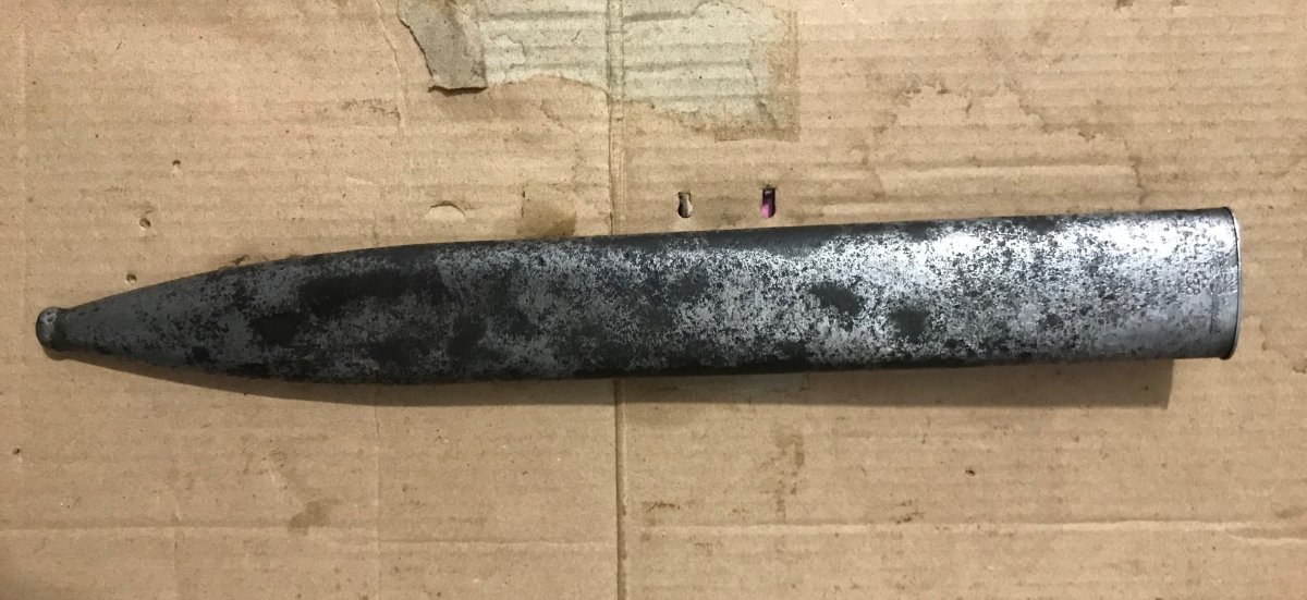

    Ось ножни Elit Diamant 1938р

    Кислотить смысла не вижу,щётка по металлу,мелкая наждачная бумага,обезжиривание растворителем/спиртом/кипятком/моющим-в общем Вам проще почитать раздел "Реставрация находок",по металлу там есть отдельная большая тема.
    Но ИМХО воронить его смысла нет никакого-он точен и бит жизнью,имеет свой антураж.
    Чтобы избежать коррозии можно делать просто-раз в месяц протирать маслом или кусочком соленого сала(сам так делаю много лет,все хранится отлично).

    Коротко про ваш штик. Штик не фонтан, в сільському господарстві використовували по повній, тож трястись над ним не потрібно.
    Що стосується усіх деталей що у вас є, це все збірна і шкодувати якигось частин з воронінням не потрібно.
    Штик нагріти і вирівняти, потемніння від нагріву підшліфувати. Усі деталі підігнати одна до одної підпилюванням, підгинанням і т.д. Після підгонки в перетворювач на годин 20 і повна очистка щіткою. Після чого легка шліфовка і легке вороніння (підійде і холодне). Натерти маслом і забути про його догляд рас і на завжди.
    Такий спосіб на мій погляд цінності йому не зменшить ні грошової ні сімейної.
    Це лише моя думка.

    Перше це те що я з повагою ставлюся до того що ви робите, навіть якщо ви будите реставрувати чи консервувати цвях. Це ваш вибір !. (я займаюся і гіршими дивайсами та ціную їх). Просто має бути контраст того що ми робимо, щось на шкалт того що воронити точений клинок. Точений клинок можна лише підтемнити а не воронити під склад.
    Що стосовно перетворювача іржі це і буде кислочення. Я таким чином вичищаю іржу і консервую метал в мікро тріщинах . Якщо довго тримати то метал теж зжере.

    Перетворювач при чистці це робить. Він проникає в мікро тріщини, там і залишається. Щіткою його не вичистити.

    Дякую за відповіді і приділений час. В принципі штик на мою думку, кислотити не дуже потрібно, іржі, на ньому немає як такої. Тай діло в тому, що коли відкислотити сам штик, то з ножнами він взагалі не буде дивитися. Бо ножни мають місцями ямки, це не сквозні раковини, але відкислоченням ці ямки ще більше стануть замітні і спортять вигляд ножнів. Мені здається, що ножни покриті закріплюючим розчином, треба взнати в продавця конкретніше цей нюанс. Якщо не покриті, то думаю варто покрити їх закріплюючим розчином (ацетоном з епоксидкою). Тому робити контраст відкислоченого штика і ножен покритих закріплюючим розчином я думаю не варто. А кнопку я відкислочу, щоб не кидалася в очі. Там далі, чи буду воронити це все, чи ні, буду ще думати.

    Кнопку підігнав під штик, відкислотив в оцті 9% (звичайному столовому), кислотив не до кінця, так, щоб заводське вороніння не облізло до кінця, я тільки трохи злізно (під вінтаж можна сказати. Оцет підтемнив випиляні частини кнопки, там де сама кнопка підганялася і вороніння спилялося напильником, і тепер все однорідного кольору, майже як і сам штик. Кислотив 90 хвилин, потім для деактивації кислоти, промив кнопку в теплій воді з господарським милом і залишив в чашці з харчовою содою на дві години, потім знову промив господарським милом, просушив і поклав в посудину з машинним маслом.

    Купив сьогодні ацетон на блошиному ринку. Надумав не заморочуватися особливо, чорнити все ж таки сенсу немає. Якось смішновато буде виглядати чернений точений штик, тай ні до чого це, на мою думку. Так одразу ж замітно, що це стара річ, яка немало побачила, їй пасує вінтажний вигляд. Тому вирішив не чорнити і не кислотити. В продавця ножнів взнав, що вони нічим не покривалися і надумав покрити їх закріплюючим розчином (з ацетону і епоксидки), і разом з штиком і усіма металевими деталями положити в тубус з сантехнічних труб і залити відпрацьованим машинним маслом на тиждень. Потім спеціальними губками з мілкою наждачкою зняти все лишнє з штика і лишню застигшу епоксидку з ножнів, позмазувати машинним маслом і поз'єднювати усі частини, і залишити його в спокої, для дальнішого збереження в сім'ї.
