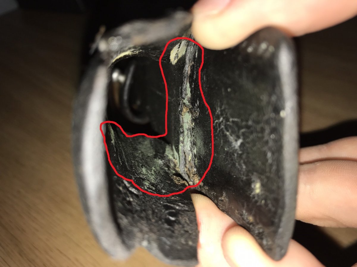

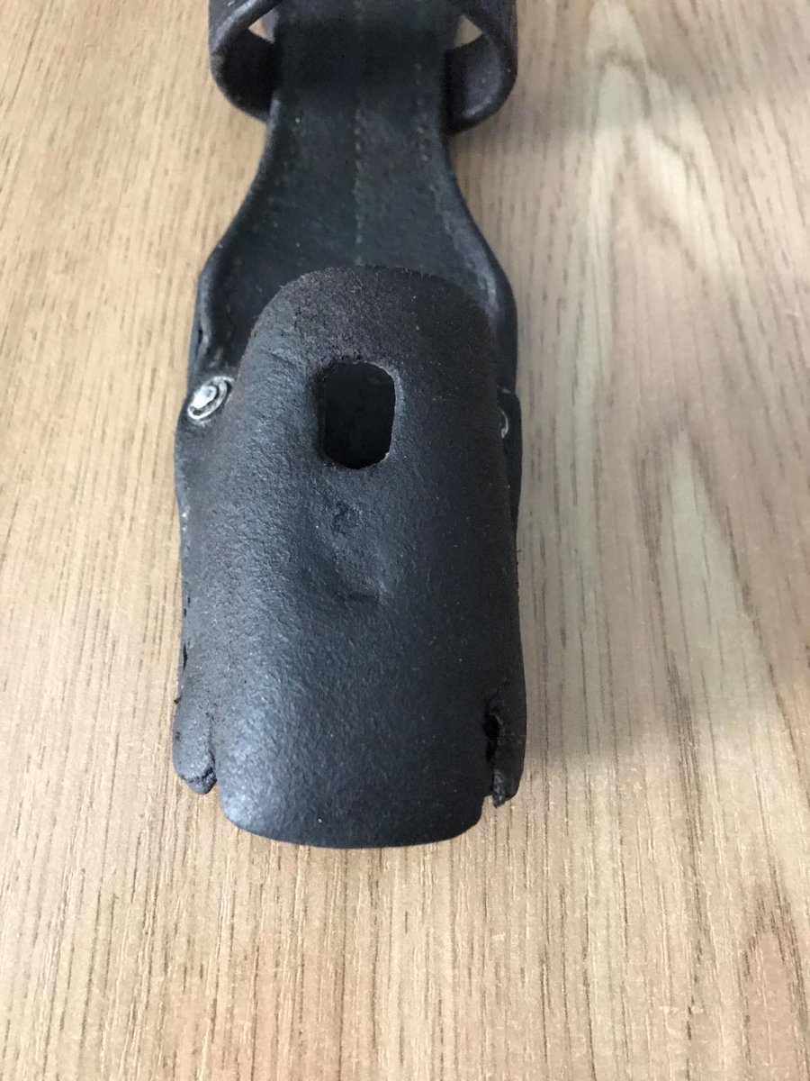

    Купив для реставрації жабу, перший раз займаюсь подібним, але хочеться зробити самому. Як видно по фото передня частина шкіри жаби від віку просто посипалася з країв внизу, нитки в нижній частині просто попрогнивали.
    Шкіра жаби доволі гнучка. З мінусів, перші паро днів як я її купив, вона пролежала в кульку і трохи затухла, хоча до того все було добре. Видно кунулась плісніва з середини, все таки в кульку дарма залишив.

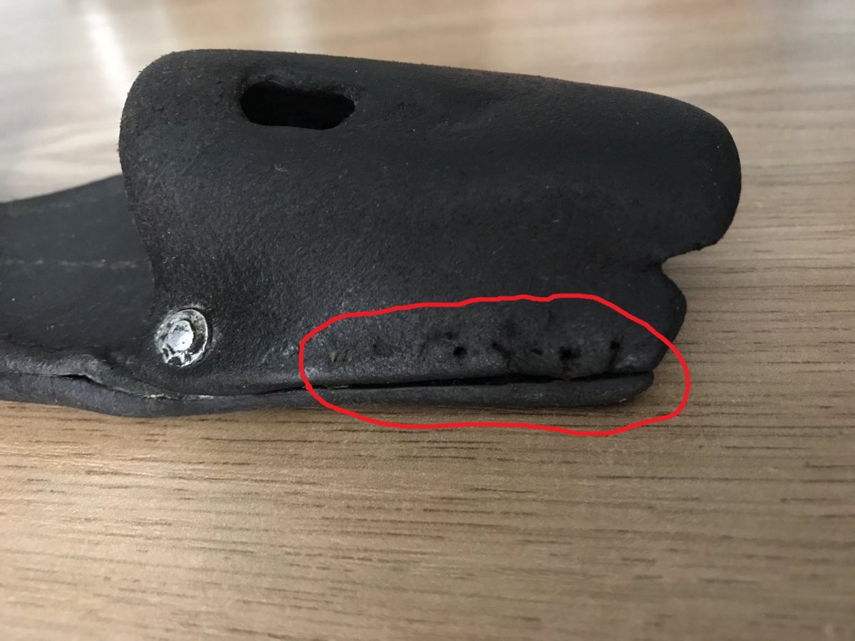

    Як прошивати, якщо місця де було прошито (дирки) потріскались і поробилися канавки, як відновити шкіру, щоб можна було знову її прошити? Те ж саме питання і з передньою нижньою частиною, як відновити втрачені ділянки шкіри?
    Спочатку я думав купити жабу донора з цілою передньою частиною і просто перешити її, щоб не мучитись, але як бути з розбитими (розсипавшимися) дирками під прошивку, я все одно не знаю.

    А ще запитання, прийдеться робити латки для передньої нижньої частини жаби, з чого їх робити краще і чи можна склеювати супер клеєм (гелем), чи потрібно якийсь інший клей для шкіри?
    І як відновити нижню частину під прошивку ниткою, бо вона там трохи пошкоджена і дирки порозривалися до країв?

    Щодо відновлення порізаних ниткою отворів-це найскладніше,тут до Ріхарда..Я у таких випадках зшивав краї розрізу у непомітному місці тонкою ниткою у колір,потім клей,крихти шкіри,краска т.ін. до отримання більш-менш бажаного результату.

    Прорезаные нитью места - ето в самом деле проблема серьезная - можно попробовать наклеить с внутренней стороны кусок “живой кожи” и шить через него, не очень сильно затягивая петли. Но на самом деле многое зависит именно от того до какой степени эластичности вы доведете кожу. Эксперементы с дубовой корой - это не мой вариант.....хотя есть и те кто ее весьма рекомендует.

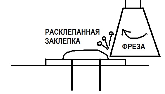

    Не вижу особого смысла цепляться за соxранность оригинальныx заклепок, уж иx то как раз несложно и заменить, ну разве может шайбочки оригинальные, и то если удасться соxранить.
    Скажу из опыта - передняя планка на любыx жабаx как правило самое “стремное ” место, поэтому этой части уделите наибольшее внимание.

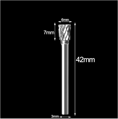

    Я выскажусь, если ТС не против. Это не теория, а процесс, как делаю я. Для начала надо провести ревизию по сохрану перед процедурами. Очевидно, что "лопасть" в хорошем состоянии, передняя планка - в плачевном. Ее надо отделить. Надо, чтобы кожа постоянно была немного влажная, поэтому периодически смачиваем. Берем бор-машинку и вольфрамовую фрезу (на фото) и стачиваем в том месте, где расклеп по кругу (фото 2) - (гладкая сторона фрезы не портит шайбу), получаем нерасклепанную заклепку, которую можно использовать в дальнейшем (я так любые заклепки освобождаю, сохраняя оригинал). Выбиваем аккуратно заклепку выколоткой. После извлечения, край заклепки можно немного обстучать молоточком, тем самым удлинив заклепку. Далее, как проделаете эту операцию, расскажу, что делать дальше.

    На жаль немаю бор - машинки, але вдячний за те, що поділилися корисним методом. Думаю це буде корисною інформацією для когось. Був би вдячним за любу корисну інформацію по реставрації даного предмета. Можете поділитися своїм методом до кінця Amadeus.
