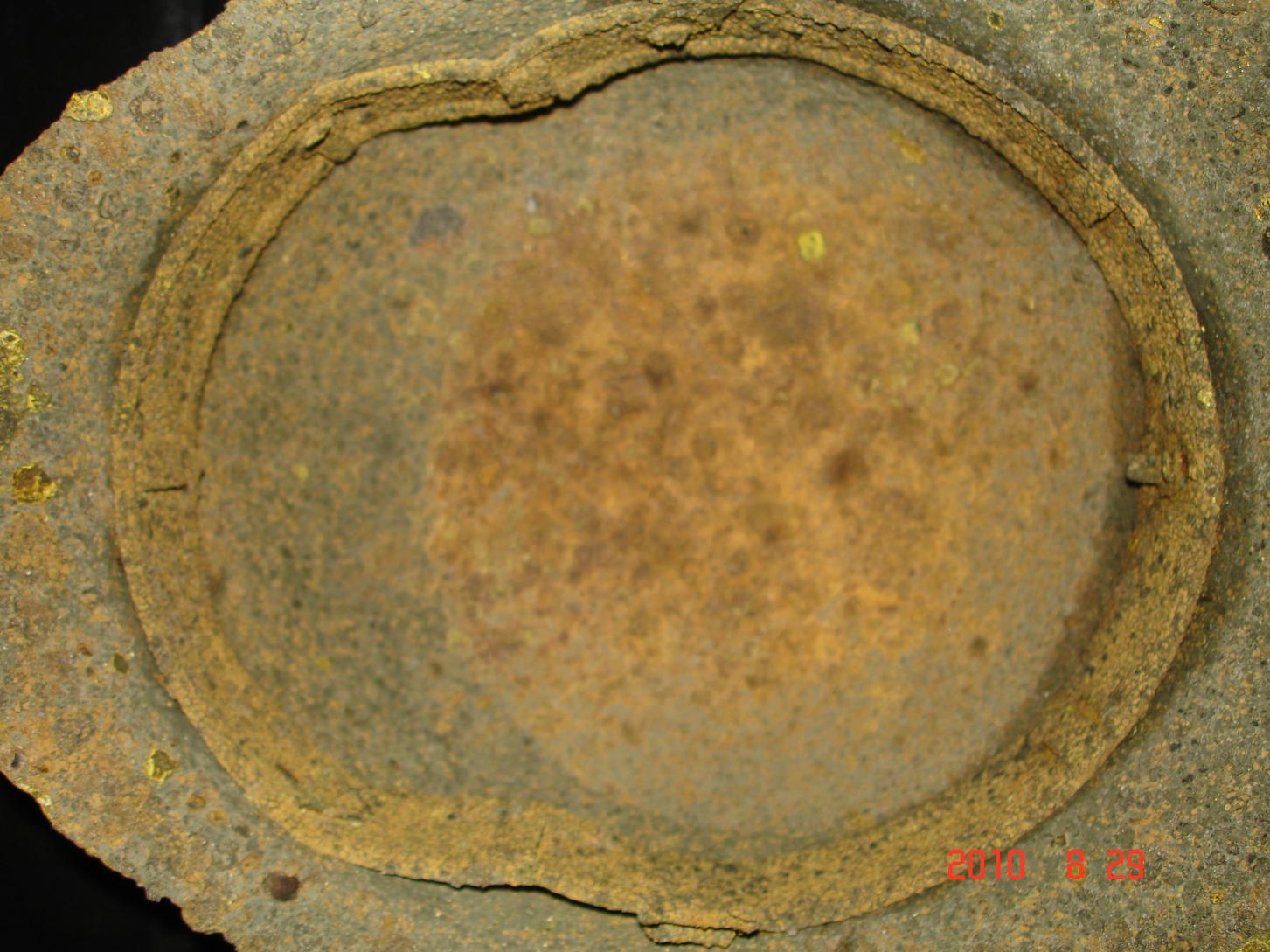

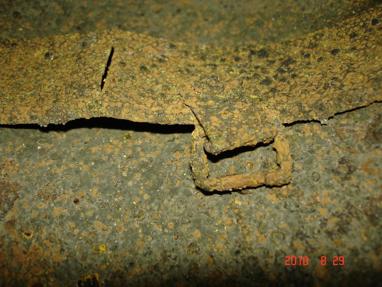

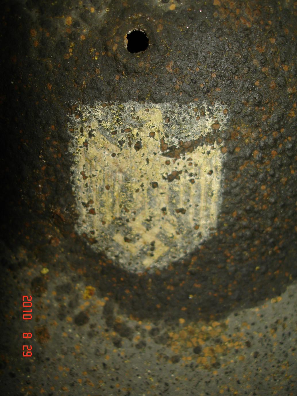

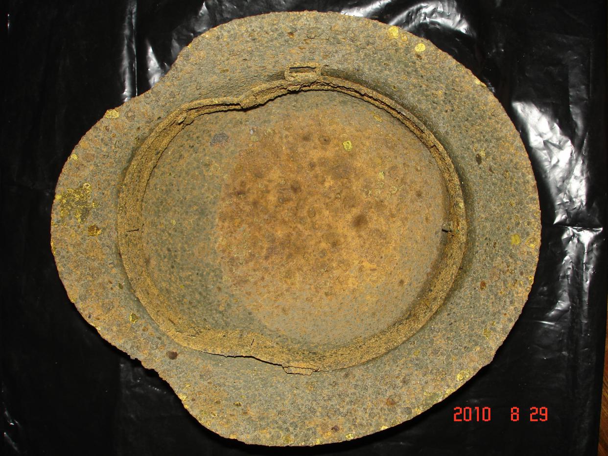

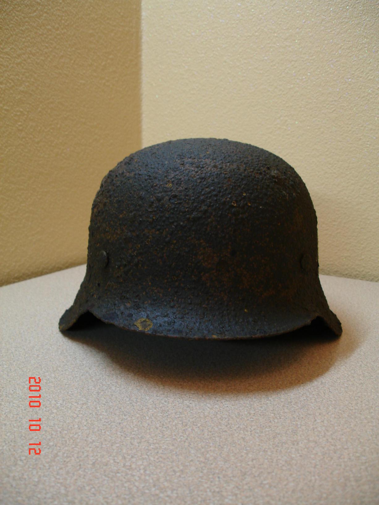

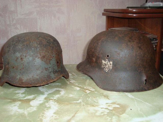

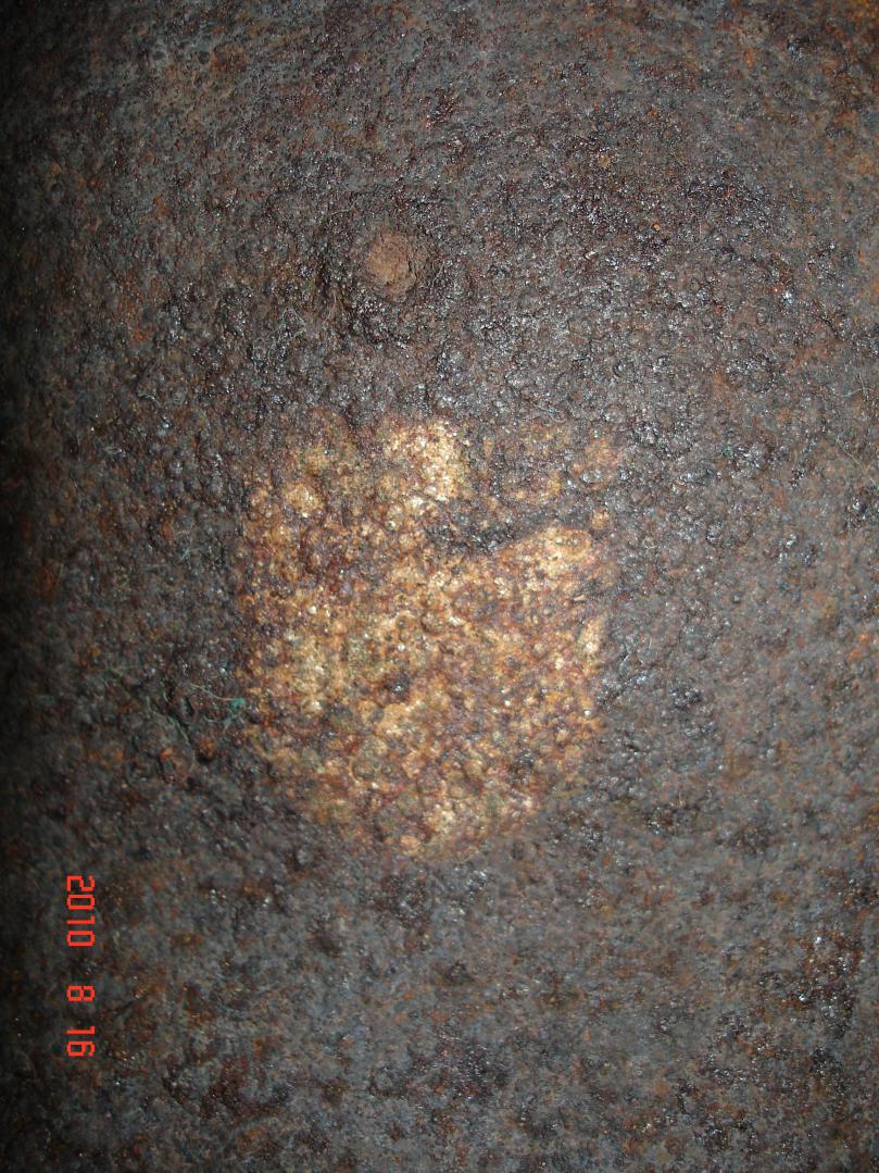

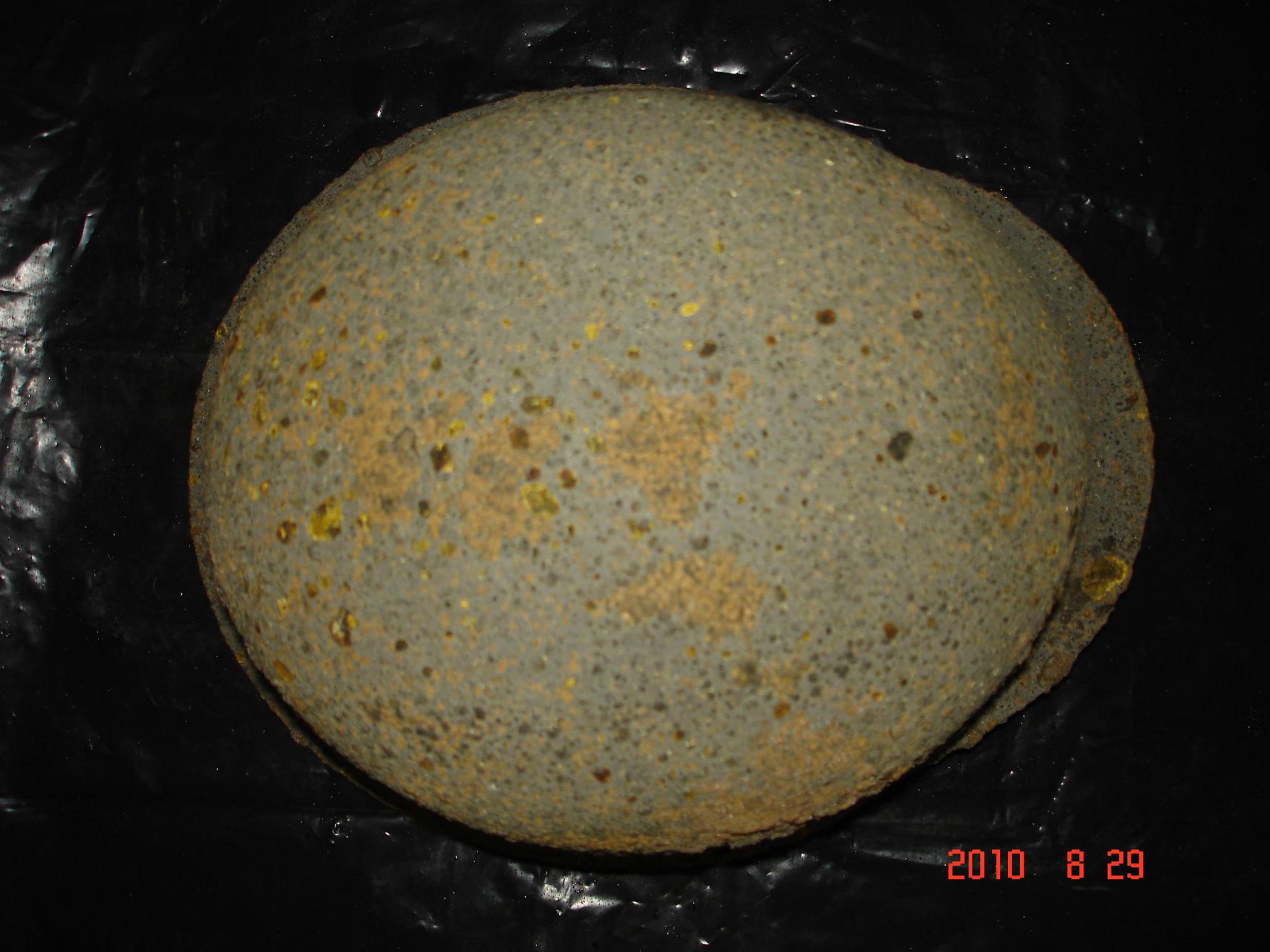

    Ось так зараз виглядає мій М-42 після щавельки. До слова, одного дня не вистарчило, тримав її в кислоті цілих три дні, але поступово добавляв води, щоб зменшити реакцію. Вийшло ніби не погано, збереглася фарба і навіть декаль, але є багато але: ржавчина залишилася, каска вся в пупирцях, які лущаться і розтріскуються, та й вигляд у неї не зовсім на "на полицю".
    Знову у щавельку пхати не хочеться, бо може остаточно з'їсти всю фарбу. Одним словом не знаю, що далі робити: залишати так як є, змастивши маслом, чи брати в руки наждак.
    Прошу Вашої поради, як мені діяти у цій ситуації.

  3. Gunnerman
    Gunnerman Leutnant
    222
    441
    2.029

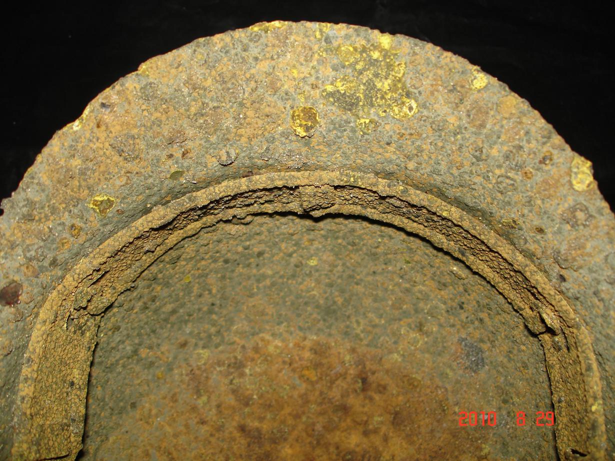

    ще фото...

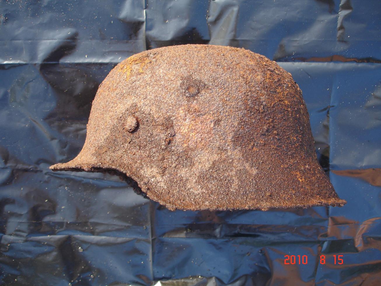

  4. Gunnerman
    Gunnerman Leutnant
    222
    441
    2.029

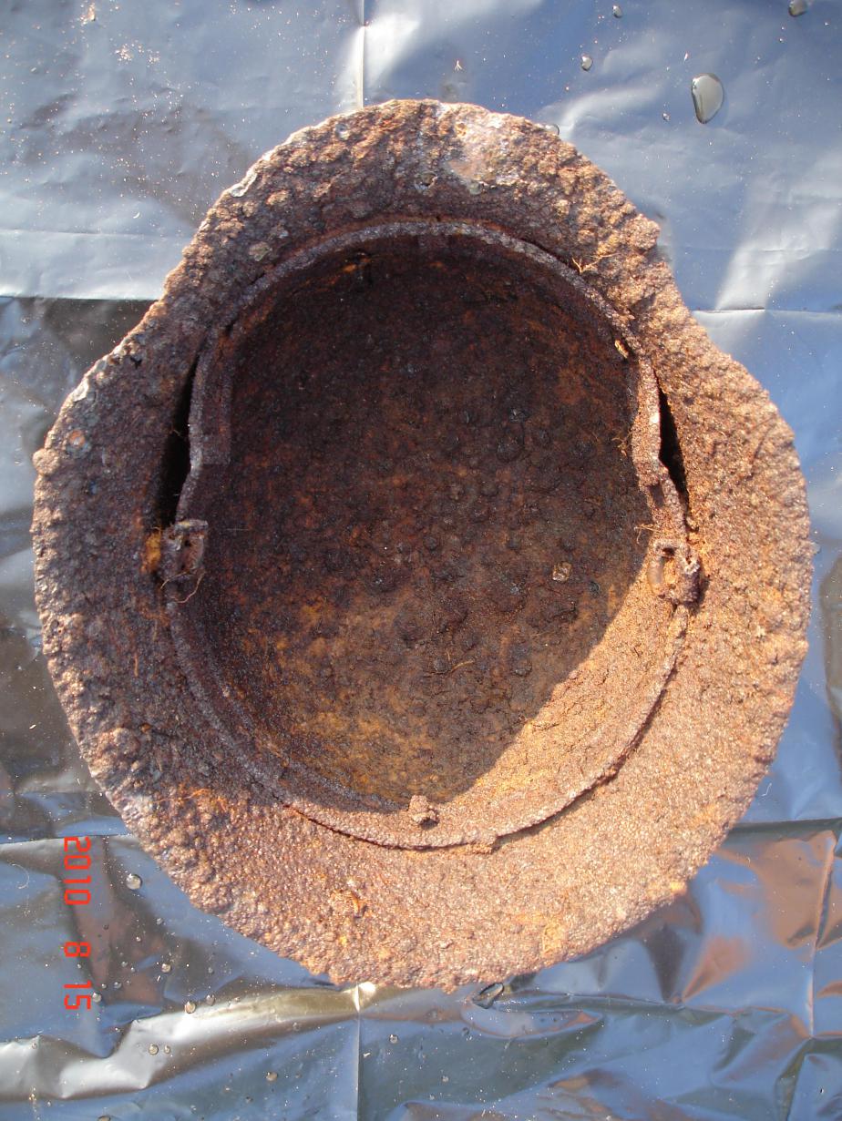

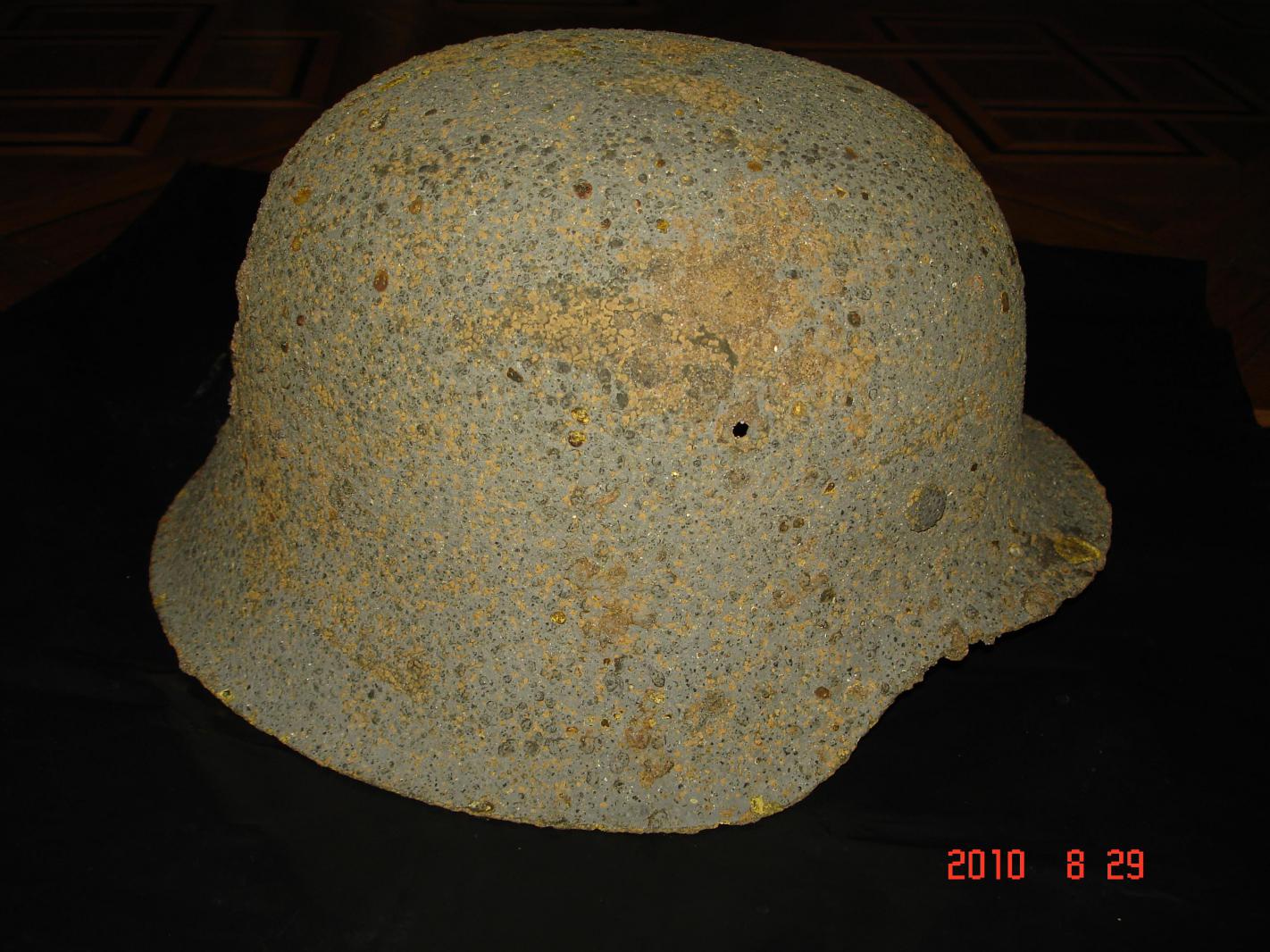

    а так виглядала до щавельки...

    Не в коем случае наждачку, смажьте оружейным маслом за консервируйте.Какой размер каски у вас?

    Якщо я правильно міряв, то розмір каски 67-и.
    Також прошу сказати, чи можна її відреставрувати до ще кращого вигляду, чи це вже максимум без втрати фарби і декалі. І як позбутися рихлості і решти ржавчини, оскільки після нанесення масла це буде зробити вже важко.
    Дякую!
  7. Shpagin
    Shpagin Leutnant Клуб взаимопомощи
    2.724
    Крым, Украина
    Я бы еще подержал в щавельке.
    Каска, как по мне очень неоднозначная - ржа, как "изнутри рванула". Как-то брал аналогичную ("пупырчатую"), только с меньшим количеством краски и отсутствием декалей. Так получилось, что решил почистить полностью - под "вздутиями" конкреции ржавчины и ответные каверны в металле, как "шариками", так что ничего Вы с этим не сделаете - ржу из под них не "вытянешь" не нарушив краски. Механически чистить - краска все равно уйдет, а каска будет "в горошек".
    Так что по мне, два варианта:
    - оставить так и "законсервировать" (масло бы не рекомендовал)
    - держать с щавеле, с надеждой, что "вытянет".
    Попутный вопрос к реставраторам, что тему эту смотрят (если автор позволит). Каски такого "вида" всего пару раз видел на форуме и один раз держал в руках. Какие мнения, по генезизу касок такого типа поверхности/цвета/ржавчины ? Может такая и быть должна - нанесли антибликовое заводское покрытие, покрасили сверху, со временем основа проржавела (как примерный вариант) ?

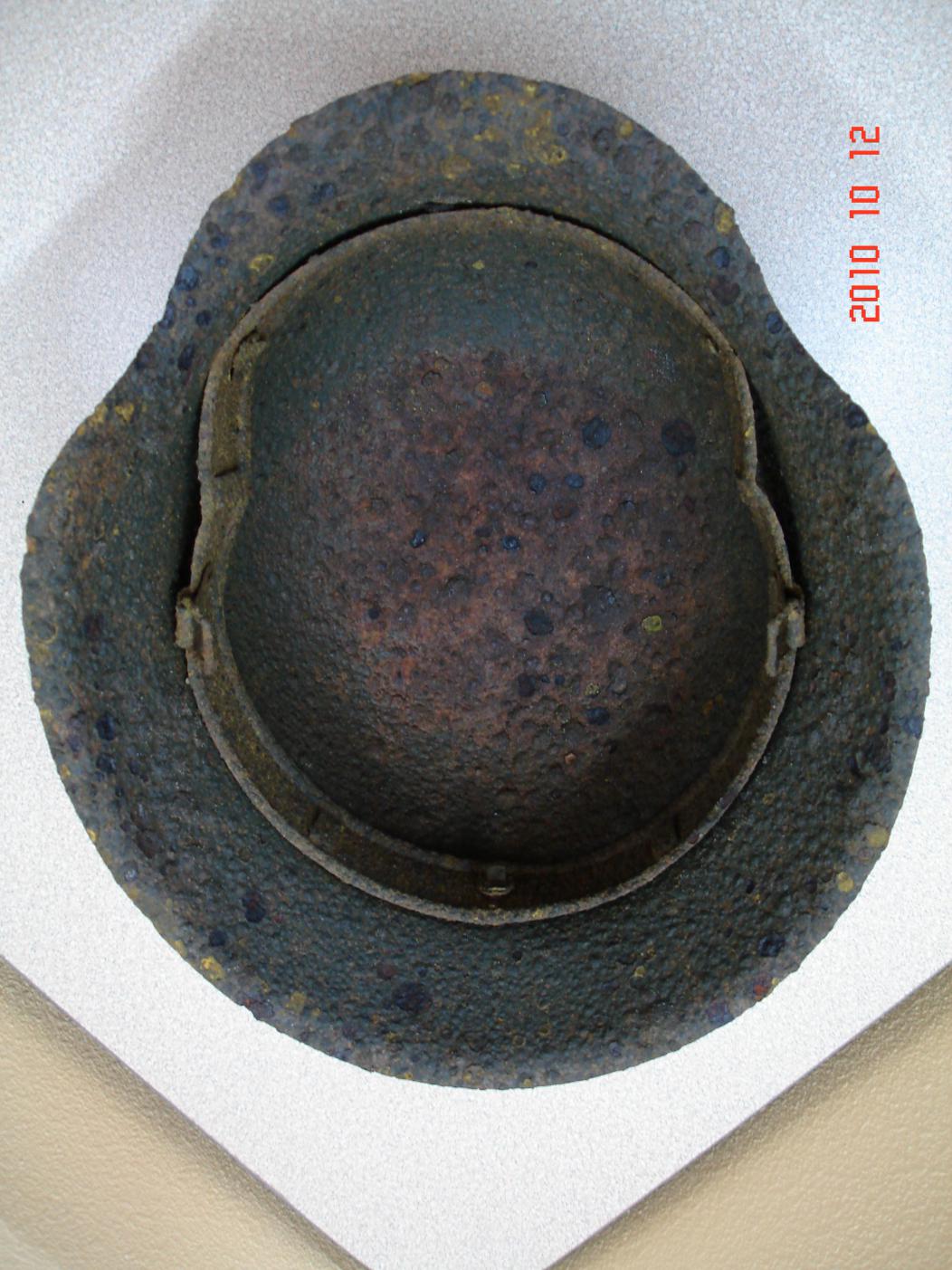

    Изнутри вижу-недокислотили.Видимо горшок в растворе лежал кумполом вверх и из под него не весь воздух ушел.Ну собственно дело не в внутрянке,а весь сыр-бор из-за остатков декали.Правильно?Ну края , я думаю можно смело обработать наждачкой и шлифануть-полирнуть.У юзаных шлемов они всегда потертые.Таким образом уберется мелкая "пила".Я так понимаю, что это все-равно на полку и добиться вида "как новая" не удастся.Поэтому принимайте концепцию " шлем видавший виды" :) Большие поля ржавчины, особенно наверху,тоже можно мелкой наждачкой убрать до металла.Там краска от долгого использования часто стиралась.Главное не переборщить.Теперь пузыри.Многовато их...Не результат ли это добавления воды в процессе?Имхо,конечно.Обычно раствор и так истощается.Попробуйте слегка прогревать на газу места с пузырьками и постукивать мелким молоточком по ним,что-то отлетит,что-то останется.Иголочкой поколупать-почистить,где-то мелкой насадочкой на дрель с латунными волосками поработать,как монеты чистят...Вообщем процесс творческий...По концовке я бы рекомендовал воск.Или как вариант просто свечку, можно даже цветную, близко к "родному"цвету подобрать.Натереть равномерно, еще раз прогреть, что бы расплавился и полирнуть сначала щеткой, потом фланелькой.А изнутри уже врядли что-то получится. Ну где-то так... Удачи.

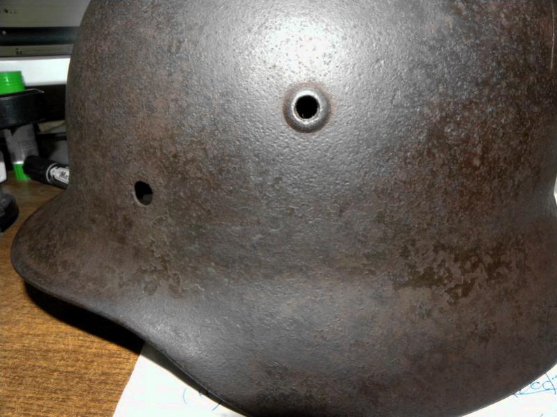

    Ну вот, как пример.Кто-то постарался с маслом.Фото не очень достоверно передает цвет, но и так видно, что все одинаковое-и металл и краска.Краску практически не видно.А она есть!Как суслик...

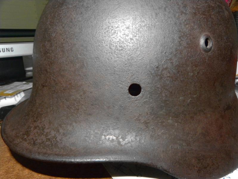

    Спасибо-с обувным воском обязательно попробую.(какой воск обувной посоветуете?).Ещё вопрос-по моему фото видно -где то ржа ушла(видно гладкий метал)где то держится крепко.Как считаете-может аккуратно мелкой нажд.по ней пройтись и ещё раз прокислотить?Или под воск?

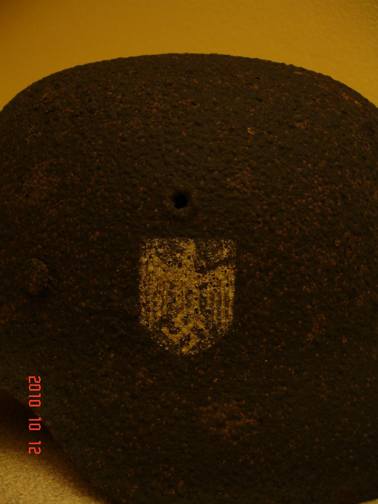

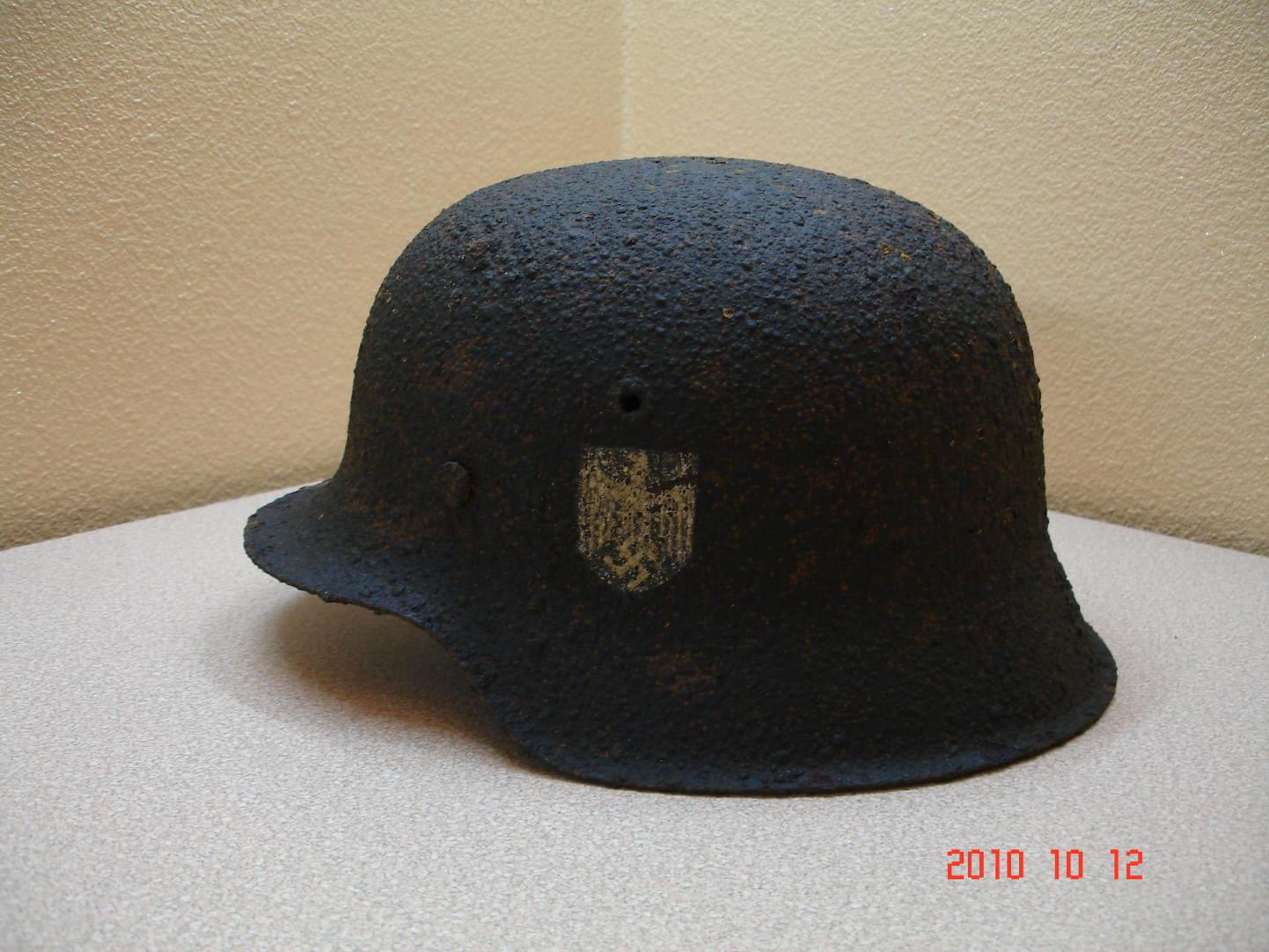

    Всім привіт!
    Врешті-решт закінчив я реставрацію свого М-42. Прислухався до порад кожного, хто висловився (за що щиро дякую). Вирішив акуратно забрати особливо ржаві пухирці (рано чи пізно вони і так посипалися б), потім ретельно почистив каску під водою з щіткою, висушив і змазав якісним маслом (надав йому перевагу, оскільки ржавчина сильна і її потрібно нейтралізувати).
    Результатом задоволений, оригінальний колір загалом зберігся, в руках каску тримати приємно (все на місці і ніщо не осипається), але головне - на полиці виглядає суперово!
    Ще раз дякую за поради!
