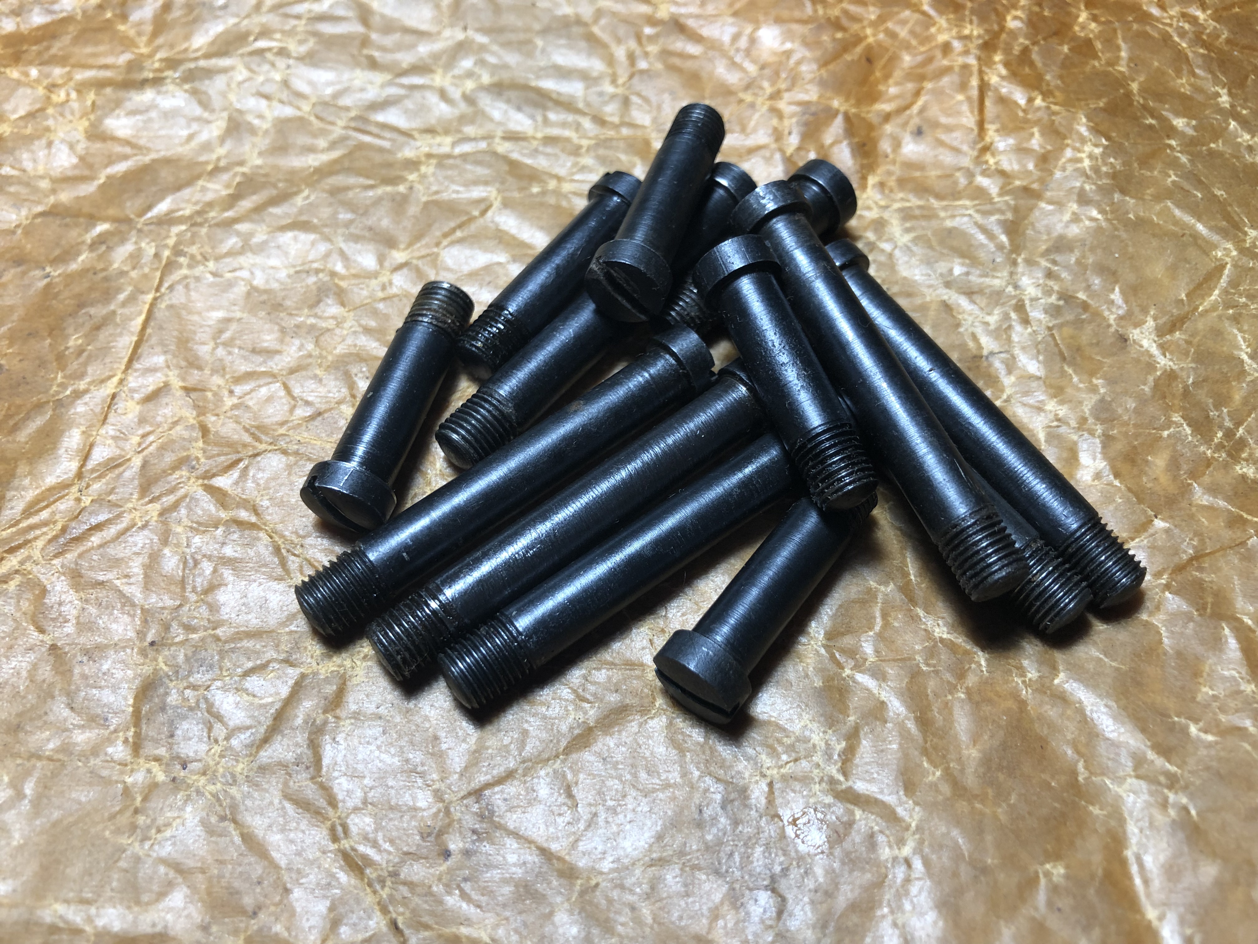

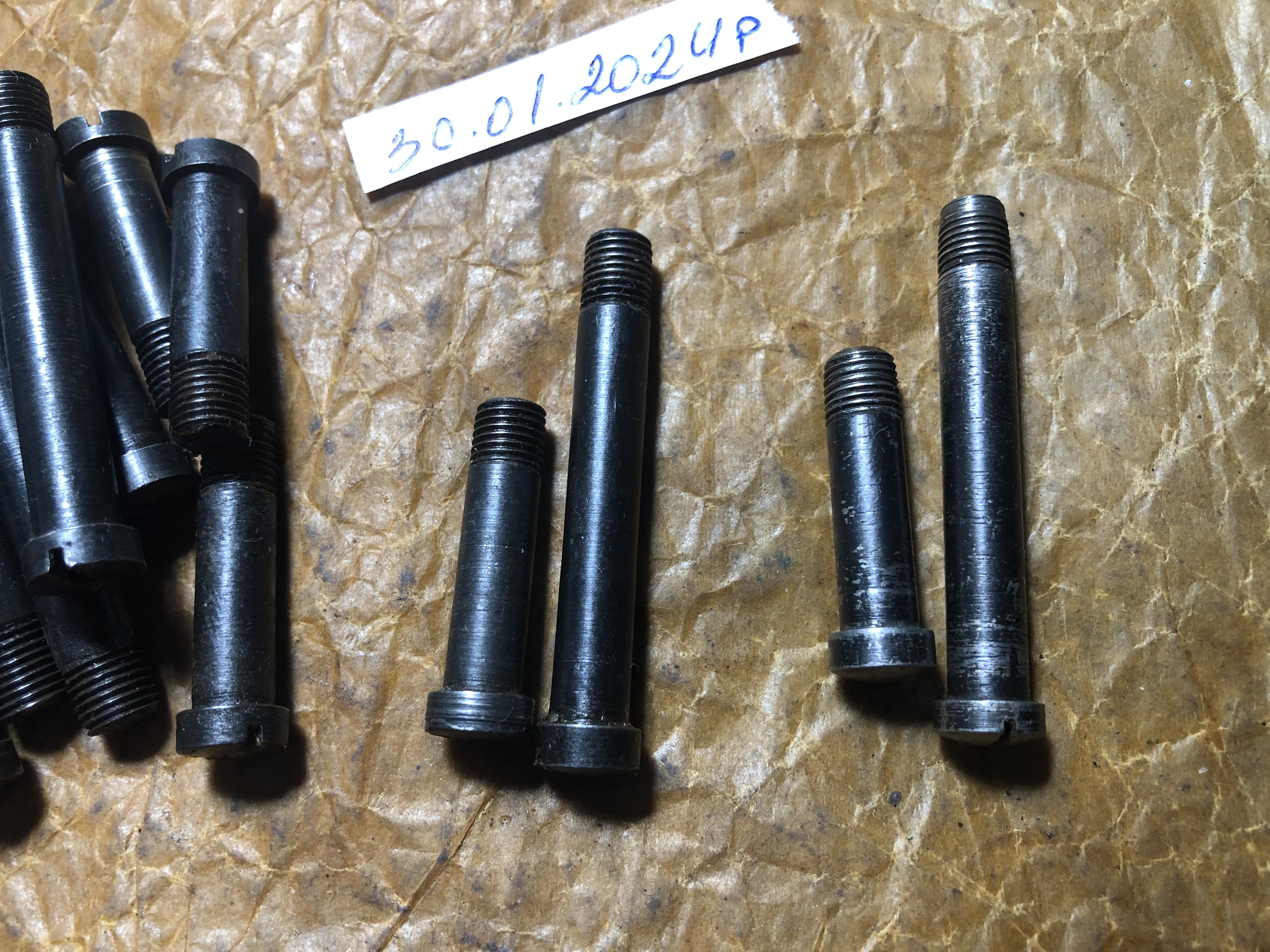

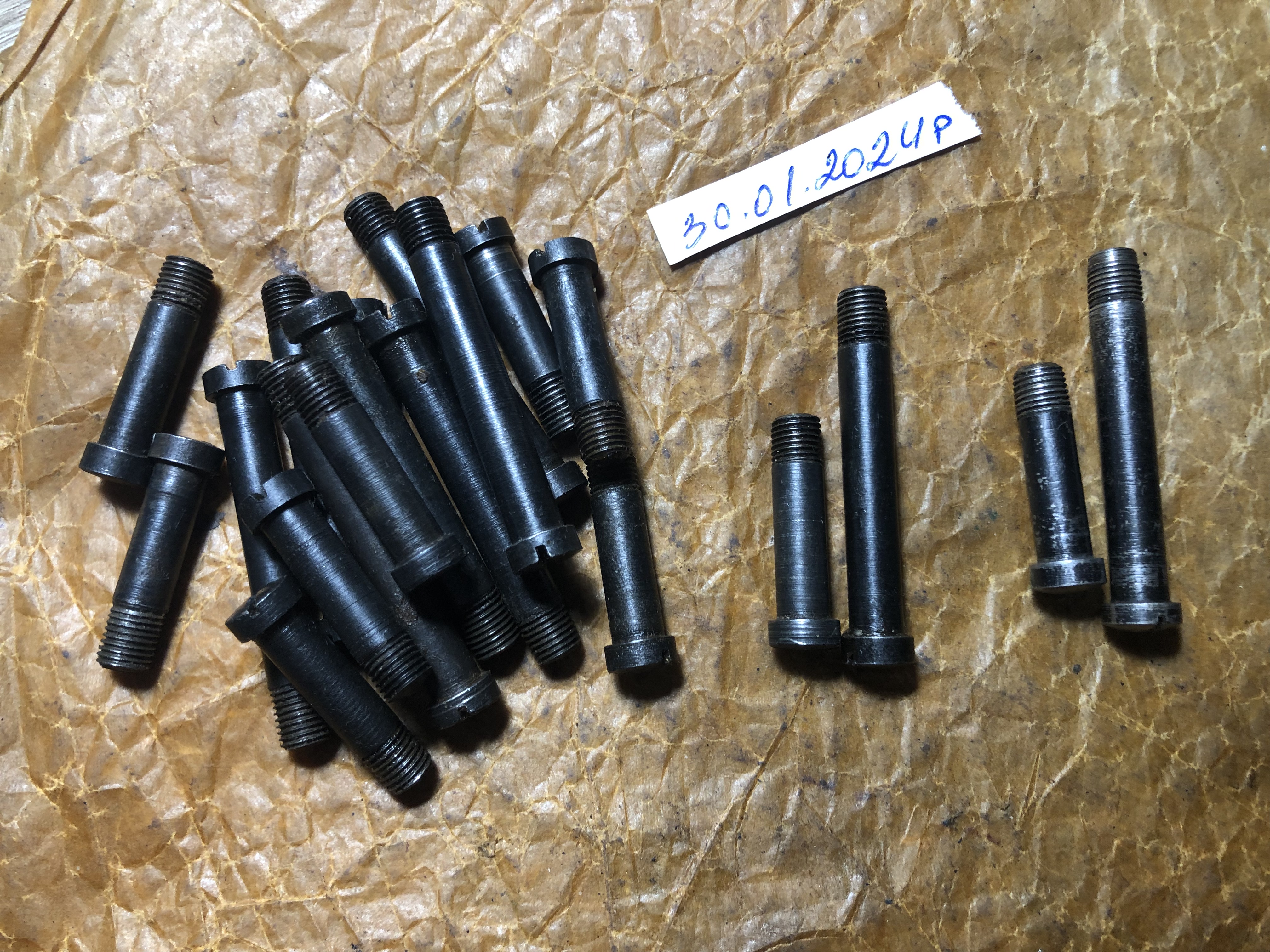

    Доброго всім.
    Дякую п. lgg 1969 за виконану роботу.:beer:
    Фото мої, зроблені сьогодні. З болтами не проблема, тим більше у нас, в Україні.
    А наприклад друзі в Нігерії, також хочуть такі болти. Ну звичайно це жарти.
    Дійсно потрібні офіційні креслення тих двох гвинтів.
    З правої сторони, на фото, також гвинти коробки, але різьба не підходить ні на одну коробку, пробував і Ремінгтон і Вестенхауз і Шательро на і на царські і совдепівські моделі.
    Був в мене колись ресівер, в нього стандартний гвинт також не йшов.
    А креслення не помішають.

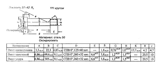

    На фото креслення гвинта наконечника. Можливо комусь стане в пригоді.

    Цікаво що там за різьба? Або можливо брак вироюництва. З повагою.
