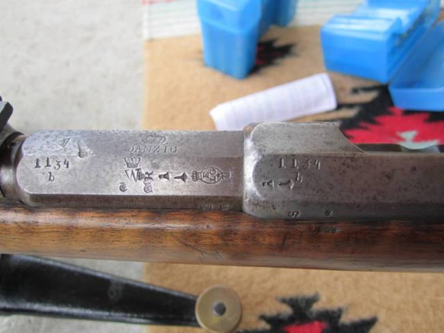

    ...(нерастОченный) Прусский пехотный Маузер J.G.71 полностью перебИтый на бельгийские клейма (повЕрх немецких)..
    ...потОм...
    Правда, Похоже !?
    Montigomo та nikolau7 подобається це.

    ...нЕт, клейма Маузера М71 Бельгийского пр-ва вьіглядят во так - Фото.1
    ...А обсуждаемое, скорее всего - покупАли старое хламьё (у французов ?)
    ...да и французьі (как минимум) - перествОливали нем.маузер м.71...
    от, на фото 2 :
    калибр 8Х50R Лебель (однозарЯдка) GF&P, St.Denis...
