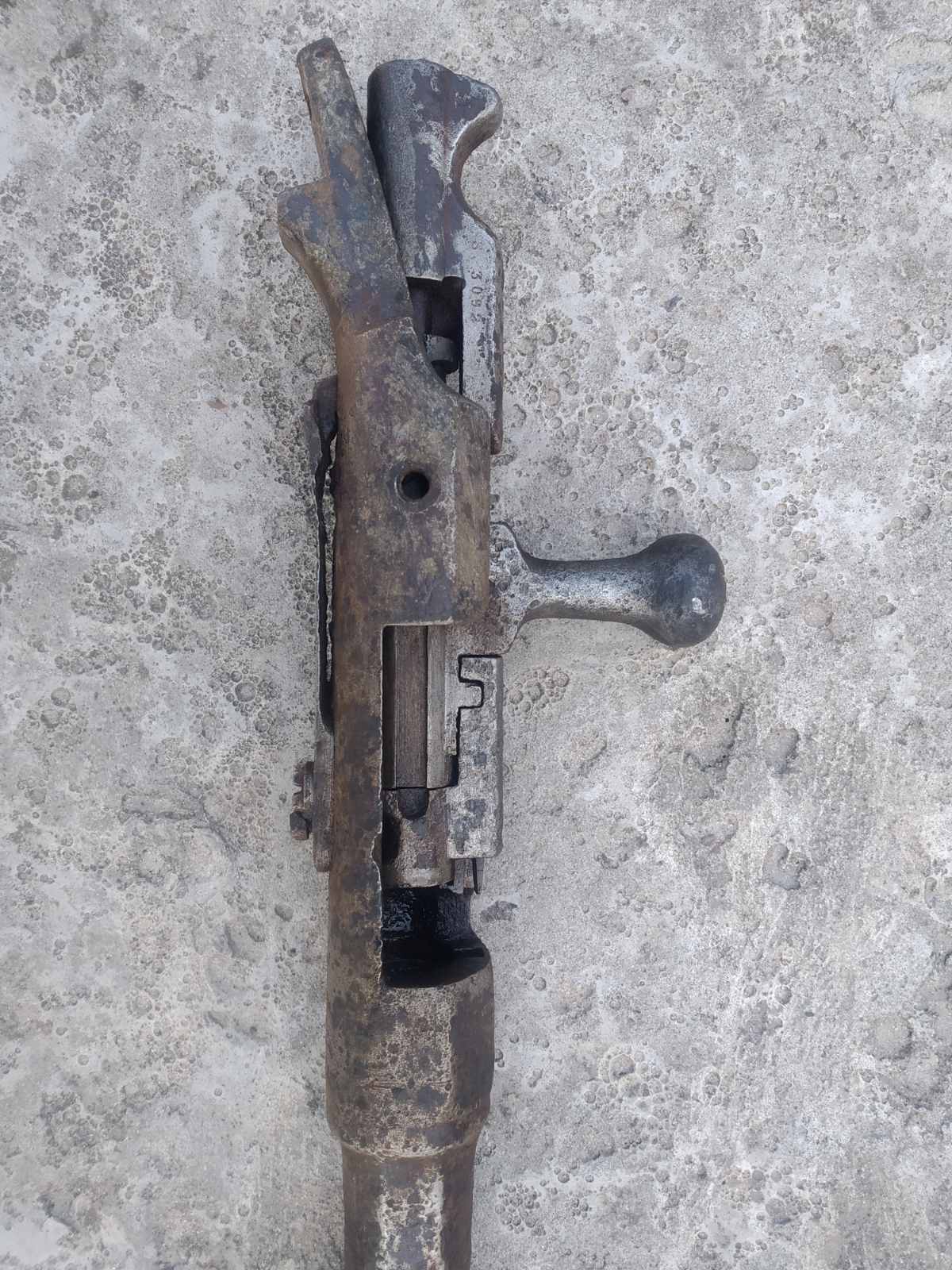

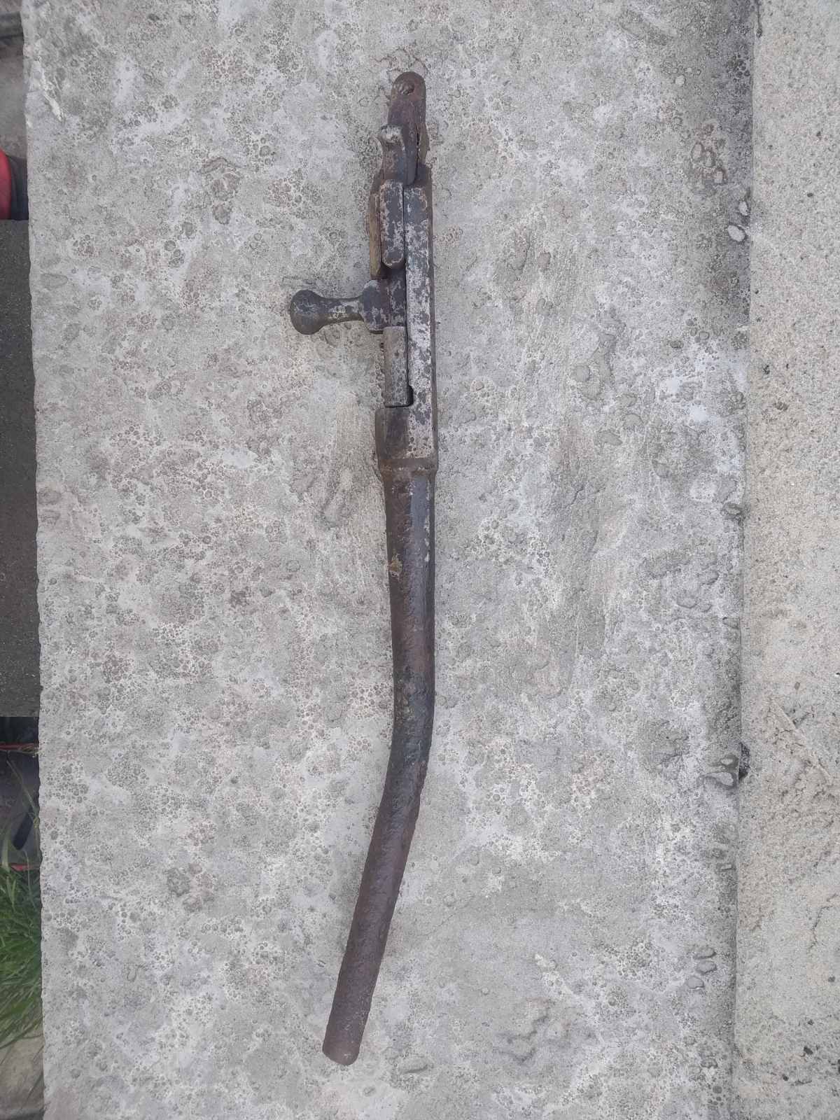

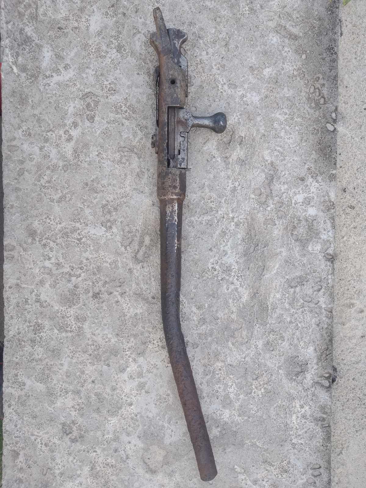

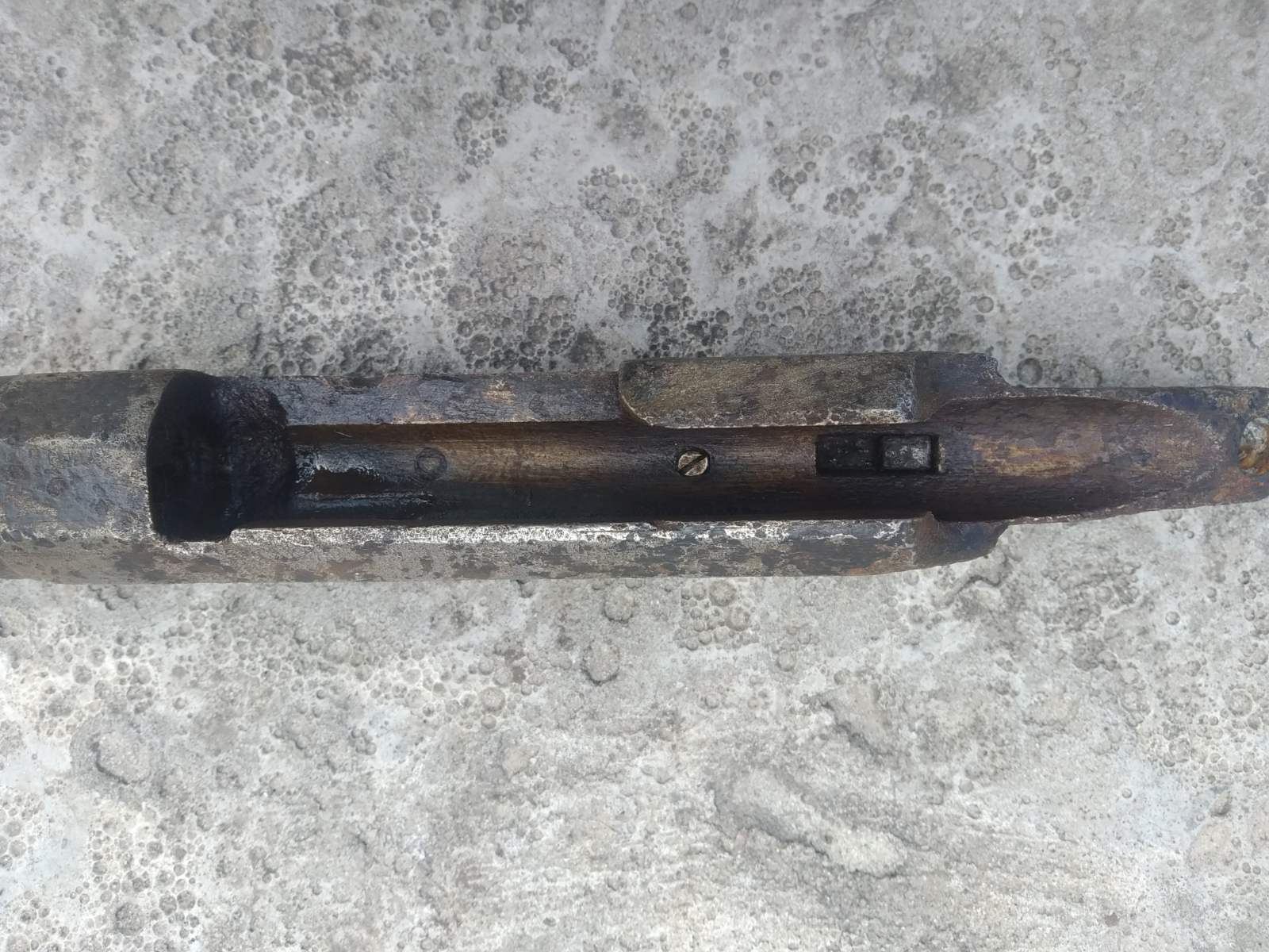

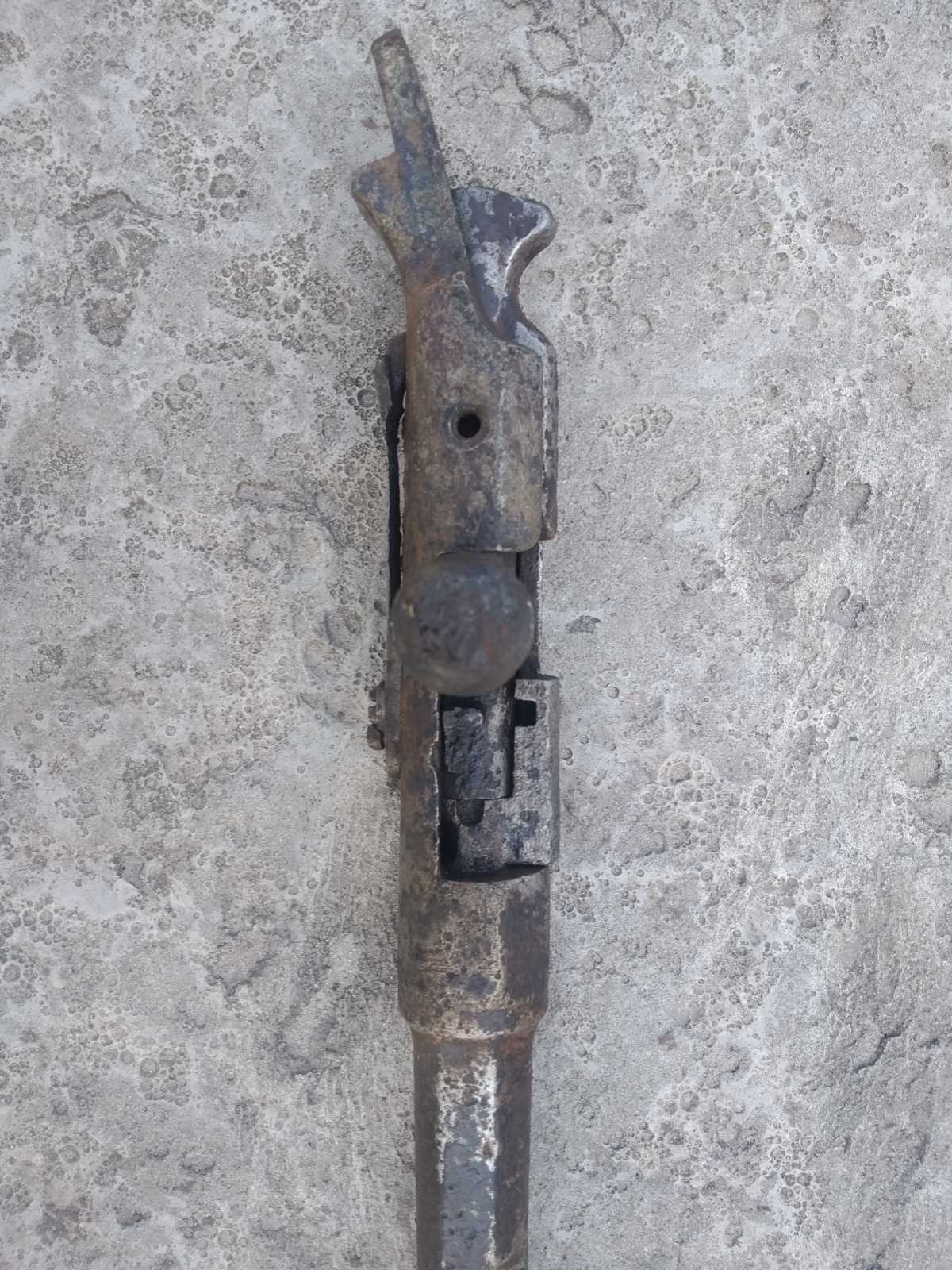

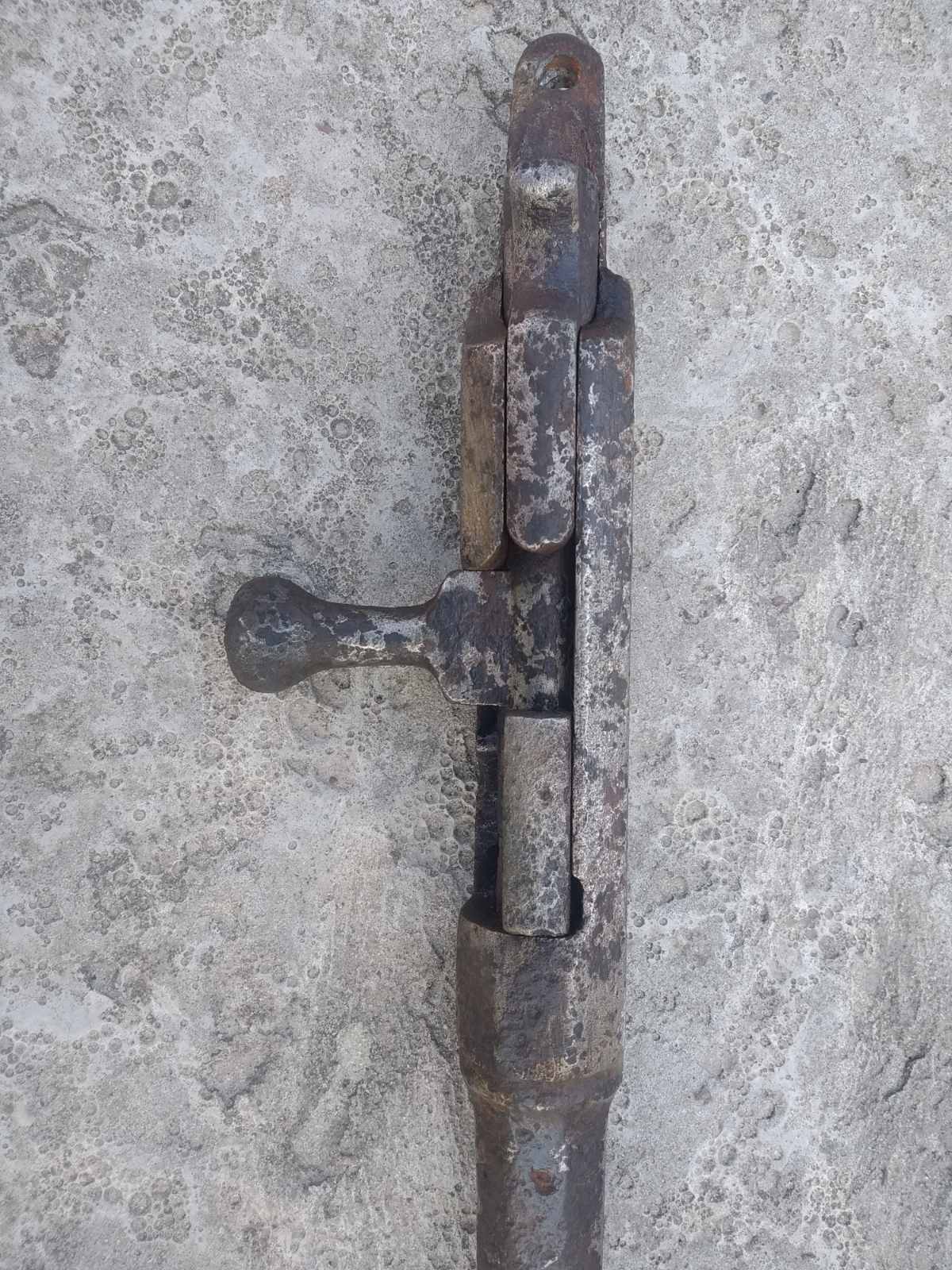

    Допоможіть визначити гвинтівку.

    Имхо когда то была винтовка Бертье обр. 1907г.

    не схожа трохи і це однозарядна гвинтівка
  5. eviniz
    eviniz Stabsgefreiter
    154
    ресивер и затвор предмета имеют все признаки Бертье, и мною в посте указано, что она именно таковой была когда то. Возможно переделка по типу фроловки в однозарядную. Дождитесь еще мнений.

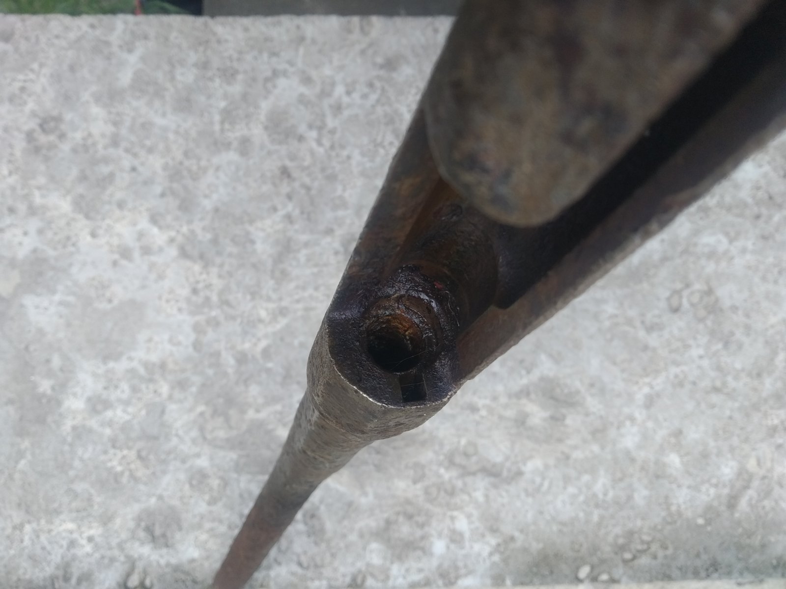

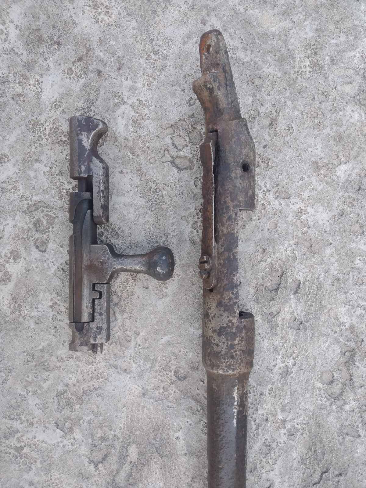

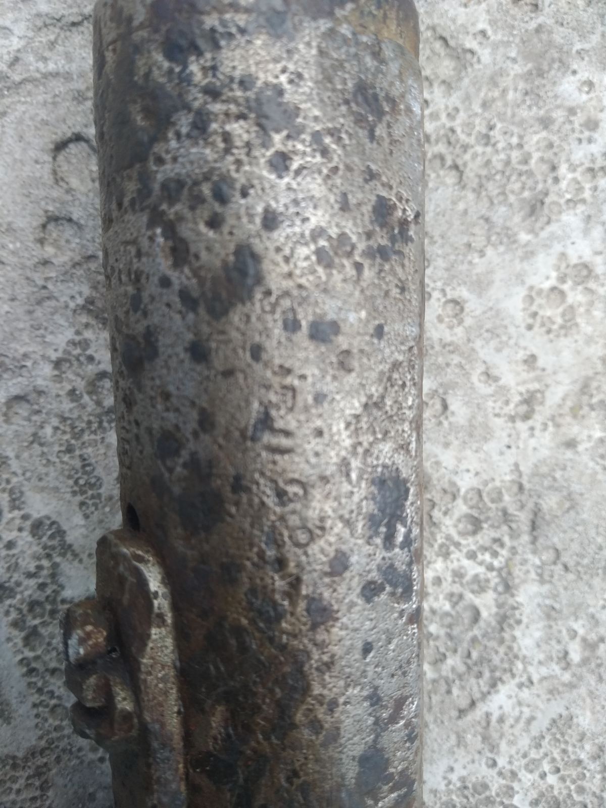

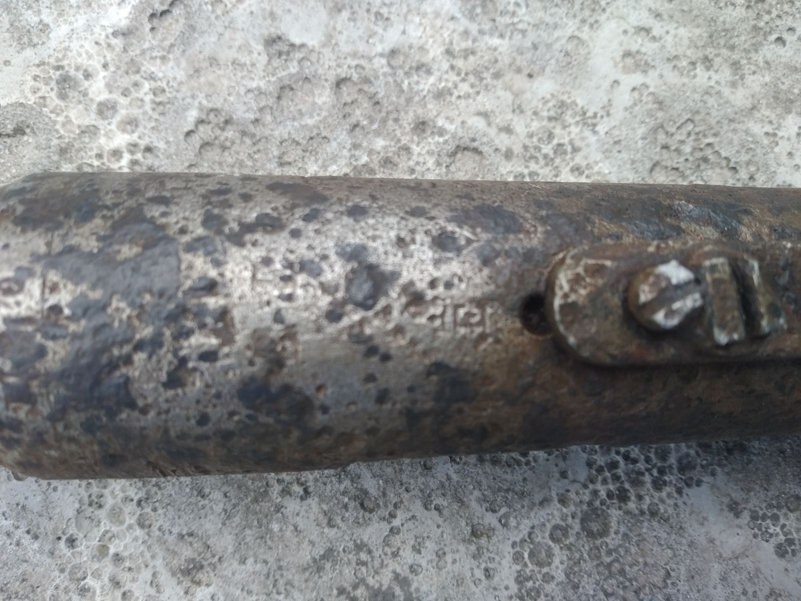

    ще додаткові фото

    Доп.фото многое прояснили. Онозарядными могли быть винтовки системы Шасспо обр. 1886гю и Гра обр. 1874 (как ее производная). Предмет со всеми нюансами у Вас перед глазами. Рекомендую самостоятельно погулить на эти темы. Удачи.

    Дякую за прояснення, так вона схожа на Гра.Підскажіть де я можу зробити тепер оцінку і викласти на продаж.Дякую.

    ГРА.
    Когдато была...

    Когда Гра путают с Бертье - дело плохо. Это достаточно сложно если хоть раз их видели.
    В данном случае винтовка переделочная из Шасспо М1866 под систему товарища Гра М1874. А вот мануфактуру определить можно было бы по клеймам на левой щеке ствольной коробки. Но в таком состоянии боюсь, их уже нет.

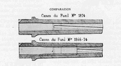

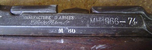

    ...хочется добавить : модификАция "Мле 1866 -74 -М.80"
    при ссср-е стирАли/спиливали иностранньіе маркировки и клейма
    (встречалось такое)
    вот пример клейм (фото 1.) :
    З.ЬІ. ...производили : Шательро, Сент Этьен, Мютциг
    винтовка 1866-74 имеет старый ствол от Шассепо со встАвкой под унитарный патрон "грА" (рис.2)...
    :beer:
    Останнє редагування: 23 кві 2024

    ...Клеймо "Е" на нижней (казенной) части ствола (по памяти) - "мауфактур д"армес де Сент Этьен"...
