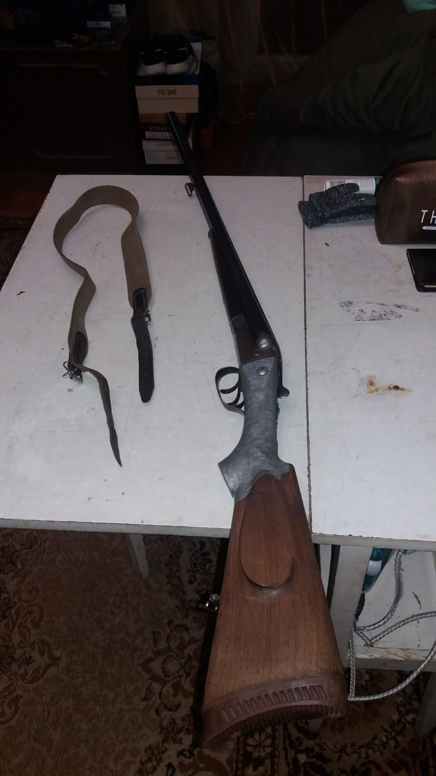

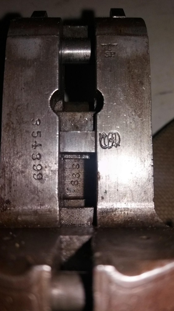

    Доброго дня. Допоможіть, що за марка і хто виробник. Чи можна по клеймам визначити рік виробництва?

    Фото дуже неінформативне.Як на мене то Sauer 8.Але убите і дуже.Зараз підтягнуться специ і оцінять.

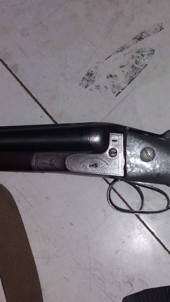

    трохи збільшив

    Так і є. 1946 року

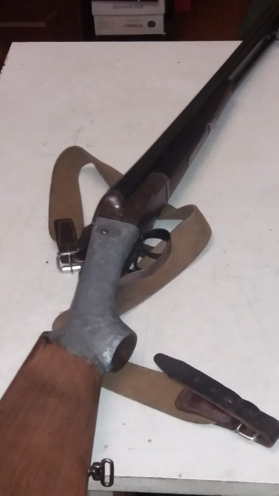

    кращих фото не буде, пропонують цю рушницю, і вирішую, чи їхати дивитись.

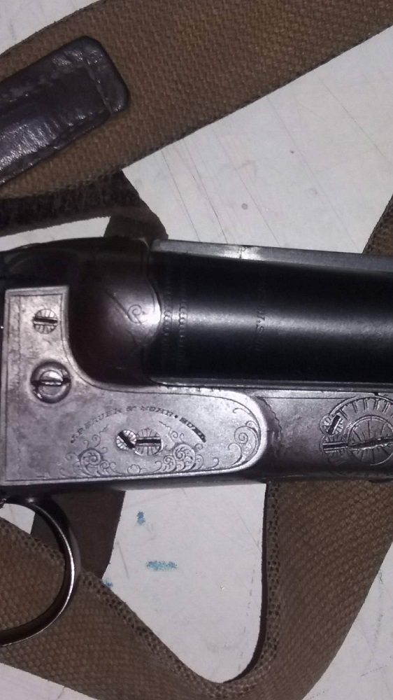

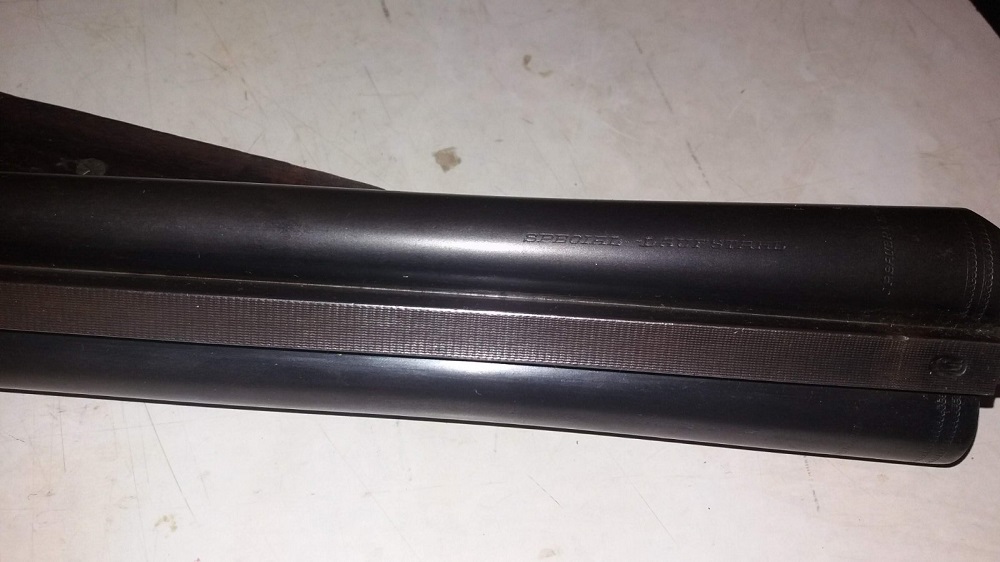

    Докинув ще фото ))) забив в перекладач_ спеціальна бочкова сталь

    Зауер 8 моделі на довоєнній колодці! Стан - вбите. Я б не тратив би час. Нє ну є люди які люблять стан - труп.

    Ствольна

    І що ж в неї вбито, що прям лушня? Гвинти розбиті викруткою, приклад напевно теж під заміну. А так в цілому, по наявних фото, цілком годна рушниця. Є багато не відомих таких як канал ствола, робота механізмів, наявність люфта, стан дерева, на доках чи ні і т.д.

    Приклад під заміну, в стволі є невеличкі раковини ( зі слів хазяїна) ціну він скласти не може. Рушниця на документах. Зі слів хазяїна люфтів не має.

    Потрібно ретельно вивчати стан. Те, що "невелькі раковини", може виявитися як шашелю бите. Якщо "ціну скласти не може", швидше всього ціна буде неадекватною. Зауєр зараз можно купити 300-500 дол. до в стані абсолютно живому, а 500-600 "як за магазину". А в цей Зауєр ще треба вкинути 100-200 дол. на нове дерево.

    Не пойнятно навіщо всі гвинти крутили з таким "остєрвіненієм"? Припущу що в усм така ж картина. Тоді не більше 200 долярів

    Йой! Рахуємо: дерево 200 дол. Тильник 20, вороніння 50, гвинти 100 мінімум. Привести в порядок канали стволів ( благо товщина в вісімки це дозволяє) 150 дол. Разом 520. Плюс ціна рушниці. Сенс? Це якщо ще нема шату і люфту, в чому є великий сумнів. То хіба не простіше купити цілого і збереженого німця за 600-700 дол. Наприклад у мене:D:beer:
