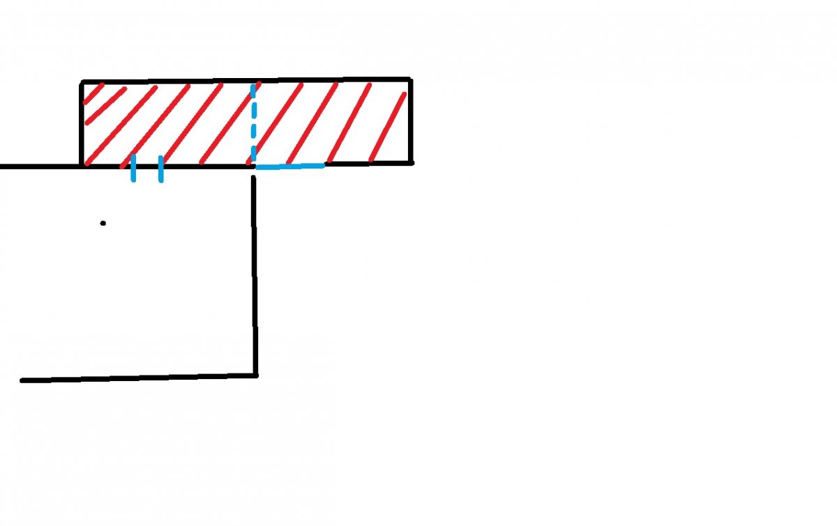

    1. 5-10 градусів
    2.Цілодобово тільки в теплу пору року
    3. Показав на малюнку. Синім показані двері і можливість розділити приміщення з ще одними дверями. Вихід на вулицю показаний двома синіми лініями.
    Квіти стоять в воді, так що думаю вологість не надто впаде + не надто довго потрібно зберігати, кожного тижня поновлення в міру продажі старих квітів

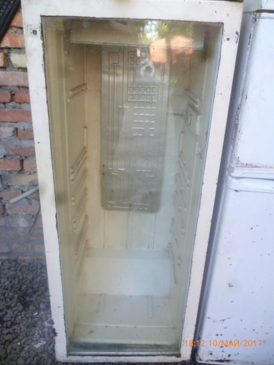

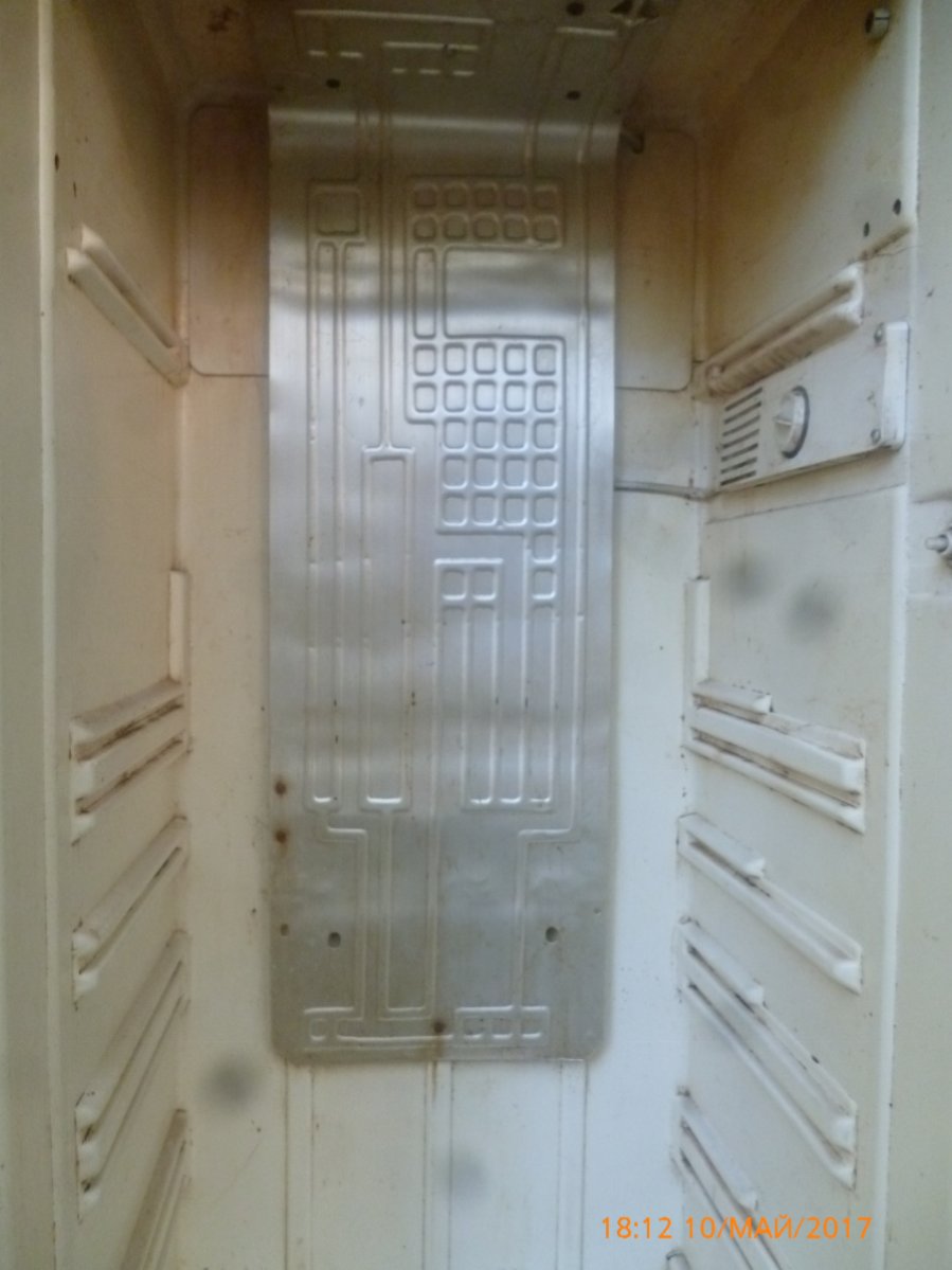

    :rolleyes: в мене даж холодильник є напродать, а можу і назробить:beer: іще в 20-т.х робив під замовлення вітрини, тоді таких небуло а як були то втри дорога.:beer: мігби мульнером стати:D
    фото скину бо фотік глючнув.
    А по кондерам, а х. з. вже років 5 їх неставлю, чисто на холодильниках "сиджу" :D:beer:

    А я из Нордов трехкамерных так же лепил ваял творил. В те же годы. Но с стеклянной дверью, вентилятором, лампой дневного света. Подделки под кока коловскую витрину.Дверь обходилась дороже всего. И плюс днепра-2 система.Это были суровые времена.​
