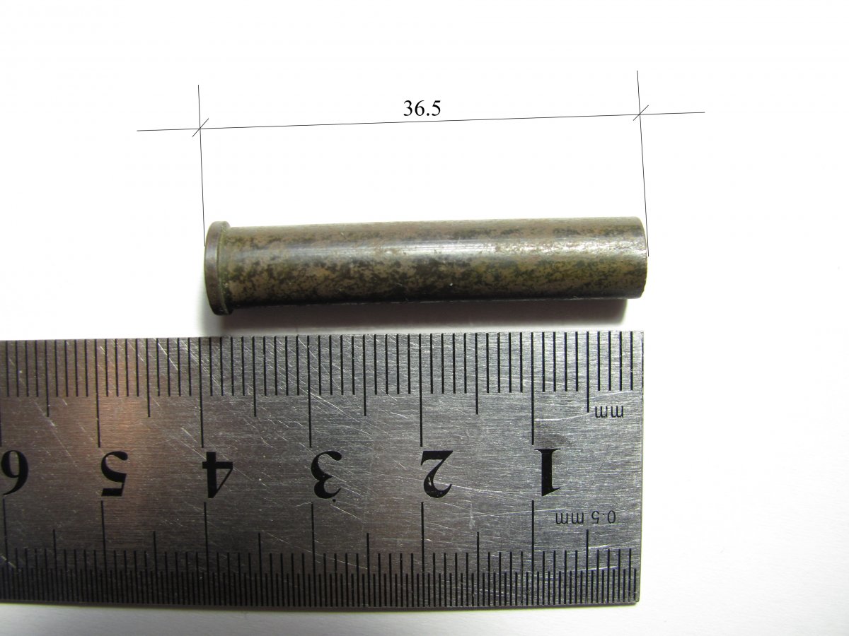

    Мої вітання шановні колеги! Допоможіть визначити для якої зброї дана гільза, бо раніше такої не зустрічав.

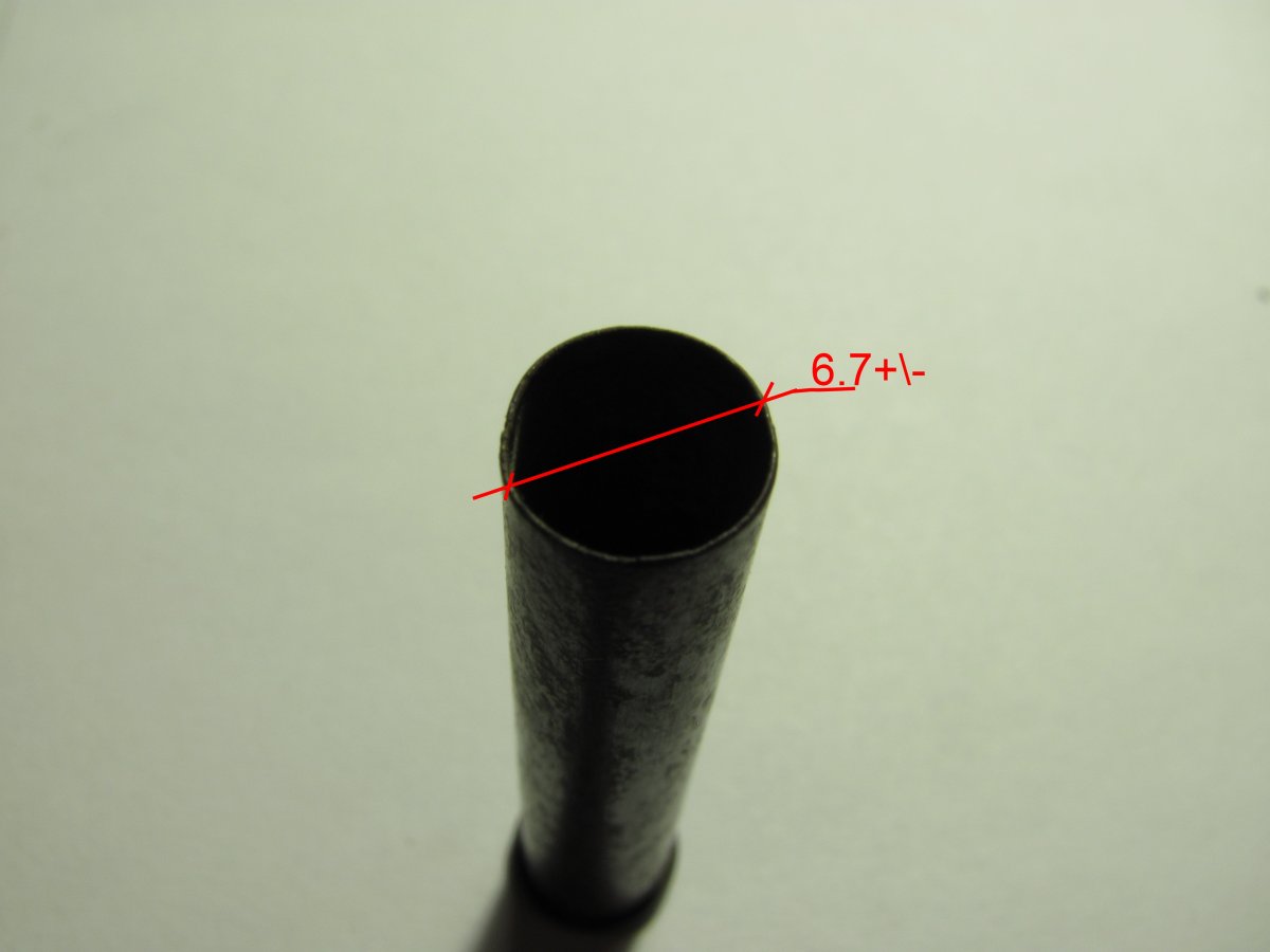

    Здравствуйте, маркировка явно Австро-Венгерская http://www.reviewdetector.ru/lofiversion/index.php?t9439.html пиктограмма G.R. говорит о производителе Георг Рот https://fr.wikipedia.org/wiki/Georg_Roth_AG Патрон скорее всего калибра 6,5 так как калибр измеряется по полям, а по нарезам пуля и диаметр дульца гильзы будут как раз 6,7 то есть 0,2 мм уходят на врезку в нарезы.

    Дякую, по діаметру я так і думав але писав що є по факту.

    Патрон от Нагана. Клеймо интересное,на муниционе отсутствует)

    Ви помиляєтесь, це не від нагана, нагана 7,62х38 мм а цей 36,5х6,5мм та й візуально розбіжність велика.

    Вполне может быть) Длина гильзы судя по фото 38мм,ширину дульца принял за ширину дульца нестреляного нагана.
    ЗЫ. Только сейчас увидел,что не смотря на то что капсюль цел -- гильза не имеет сужения,как это обычно у наганов. Пули внутри точно нет?

    Кулі немає,гільза пуста очевидно розібрана або не споряджена. На фото просто здається що 38мм через викревлення самим фотоапаратом, насправді довжина 36,5, я надписав на фото. Нажаль зараз немаю коло себе гільзи нагановської для порівняння.

    Також має одинаковий зовнішній діаметр знизу і зверху, тобто правильної цилінричної форми.
