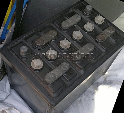

    Помните такие акумуляторы?На каждом АТП был акумцех с дядькой акумуляторщиком.Накрылась батарея,несешь ему.Он находит замкнувшую банку,режет перемычку,убирает смолу и перепаковывает.И так до бесконечности.Главное чтоб корпус целый был.С нынешными ценами на новые батареи,иногда вспоминается.
