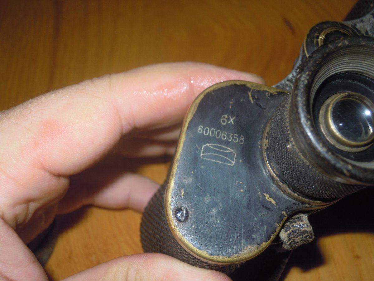

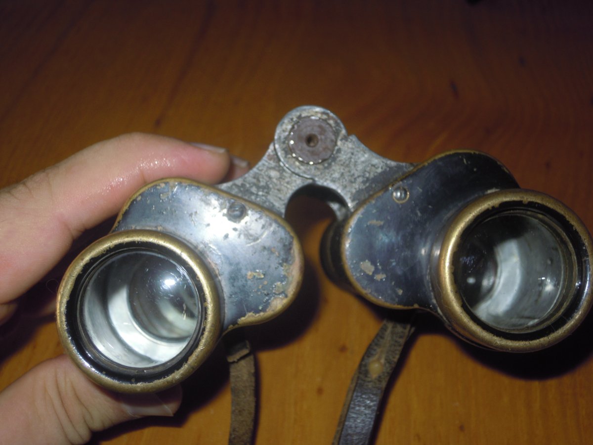

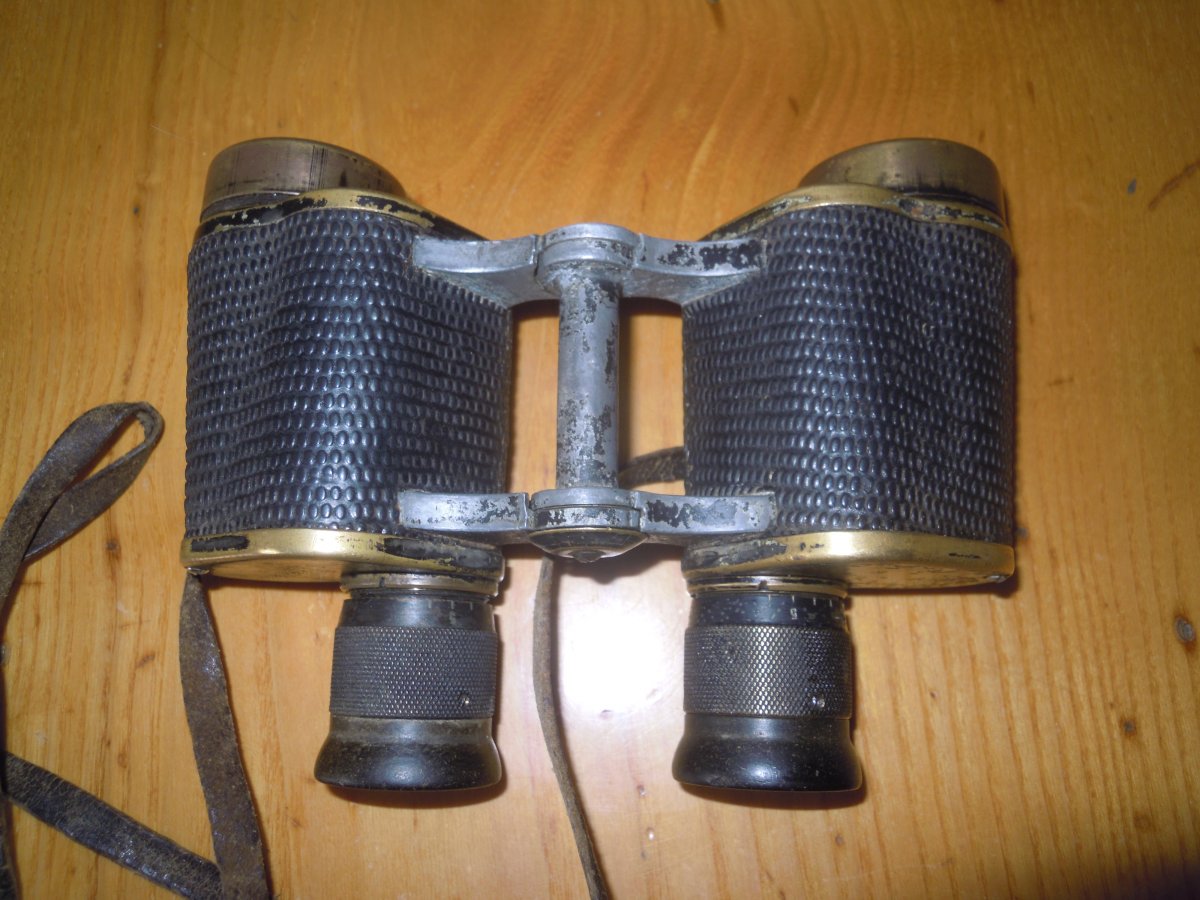

    Схожий на фронтовий, але нічого пов’язаного з хронологією не побачив у клеймах. Сітка є в правому глазку.
    Підскажіть по рокам

  3. rino08
    rino08 Stabsfeldwebel
    932
    1942-1943

    а які аргументи?
  5. rino08
    932
    с 1944 была другая маркировка 6х30 клеймо и под ним год

    а це точно не післявійна?
  7. rino08
    932
    точно

  8. R_L
    R_L Stabsfeldwebel
    500
    В 42-м году ЗОМЗ бинокли не выпускал. Согласен что до 45 года, но вот или 43 или 44 остается только гадать (возможно год в 44 начали ставить не с начала года)

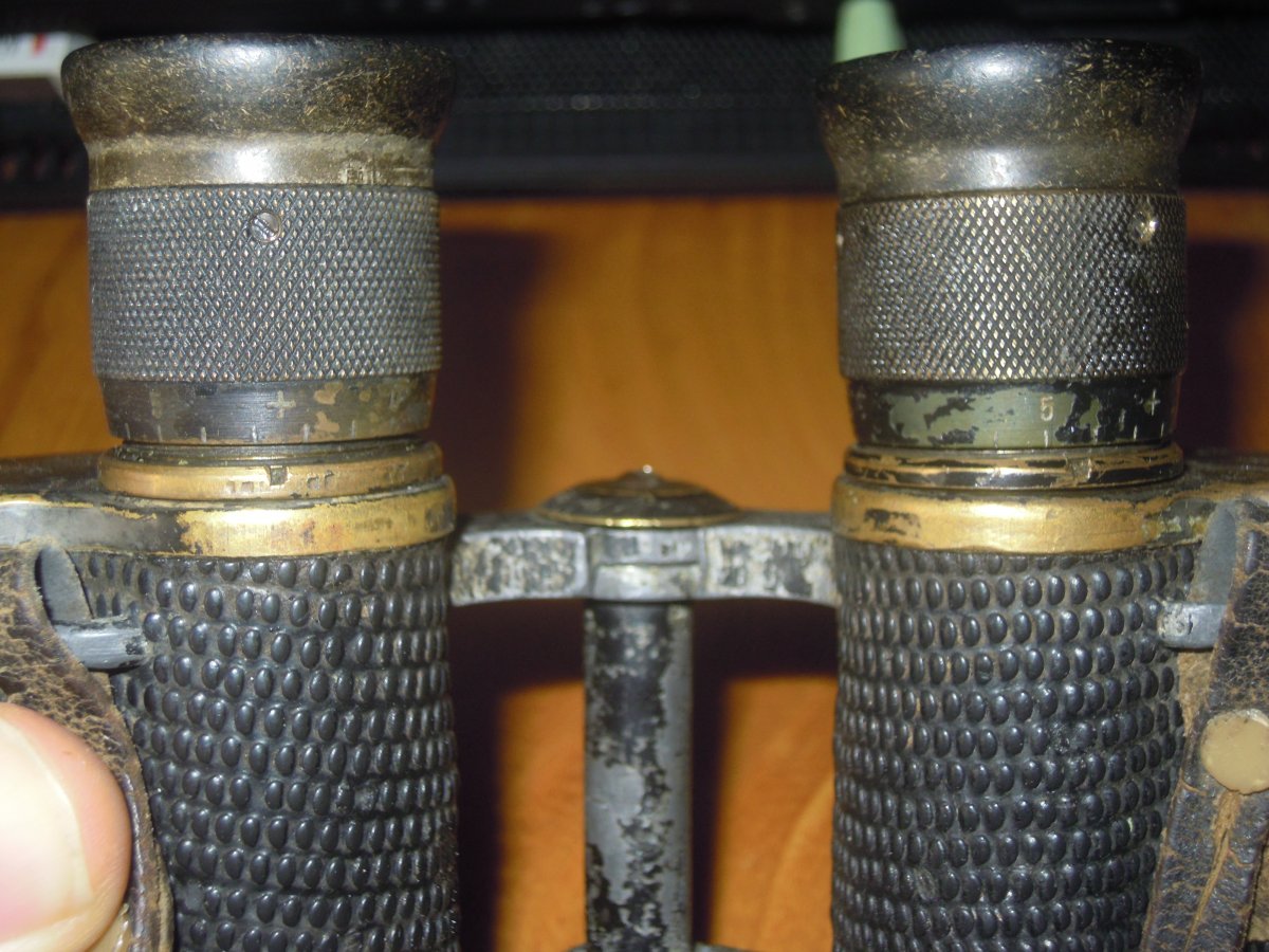

    Окулярные муфты в оригинале были цинковые, быстро приходят в негодность поэтому после войны их заменили, при этом же наверно и окуляры просветленные поставили

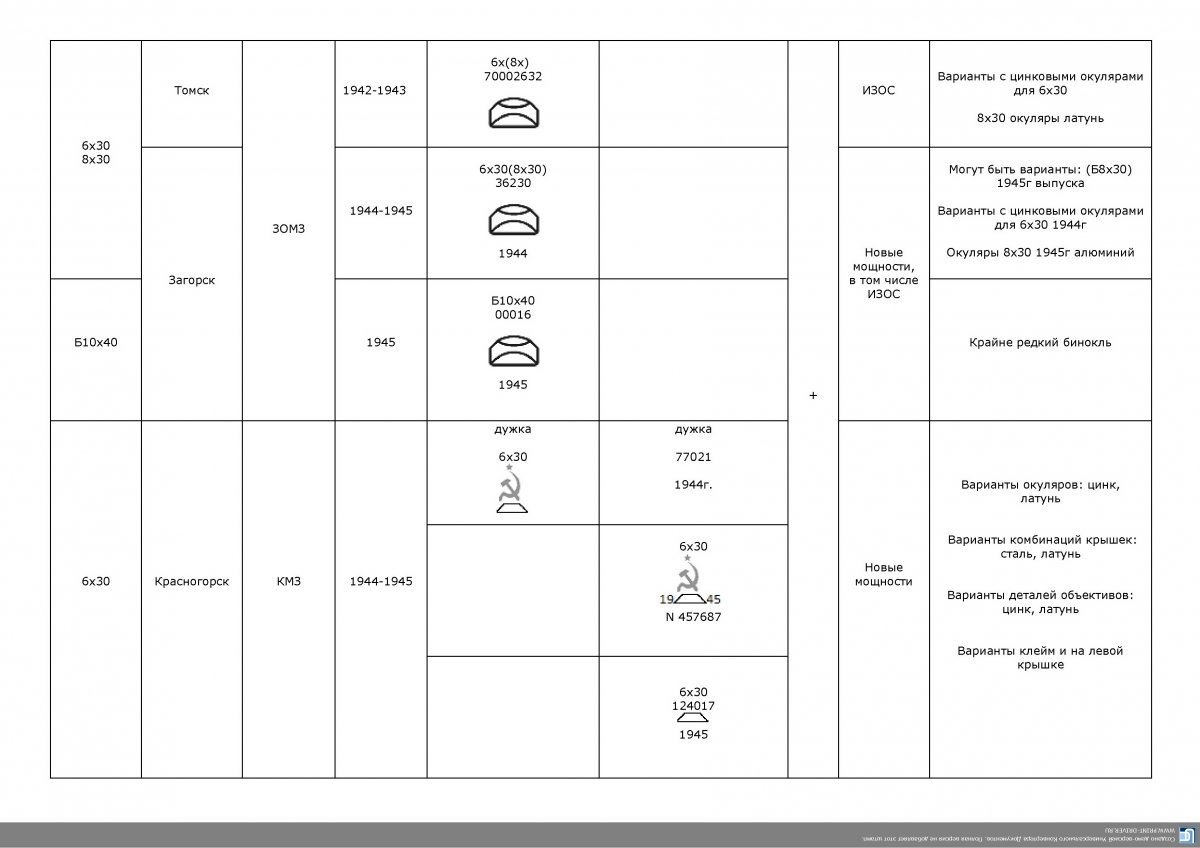

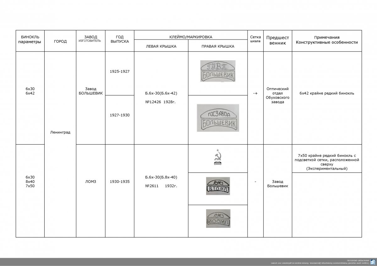

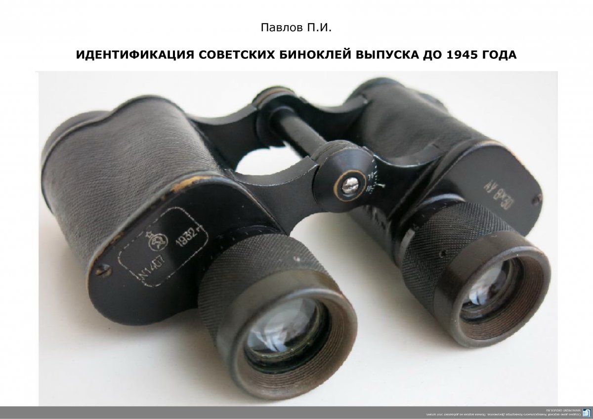

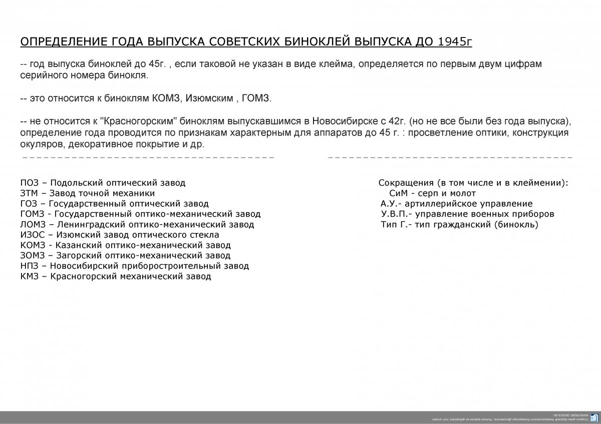

    согласен добавлю см. последнее фото

    Повторюсь, ЗОМЗ в 1942 году бинокли вообще не выпускал, никакие, ни 6х30, ни 8х30.
    Достаточно глянуть планы заводам на выпуск и все будет ясно

    так що, табличка на останній фото не правильна? дійсно виходиить що 1942-1943.

    Замовляв їх з архівів. За гроші :)
    В кінці 1942 року було об"єднано Ізюмський заводи №353 и Загорський №355, які обидва знаходились в Томську, під номером №355, проте виробництво біноклів продовжувалось на потужностях ІЗОСу, і вироблені біноклі маркувались його клеймом. зміна клейма з Ізюмського на ЗОМЗівське відбулась після реєвакуації до Загорську в серпні 1943 року.
    В цілому правильна, але є певні неточності. Це одна з них

    а яка Ваша версія по періоду? 1943, 44 чи 45?

    Полностью согласен с коллегой Pатник.
    Бинокль выпущен в 43-м, максимум в начале 44-го.

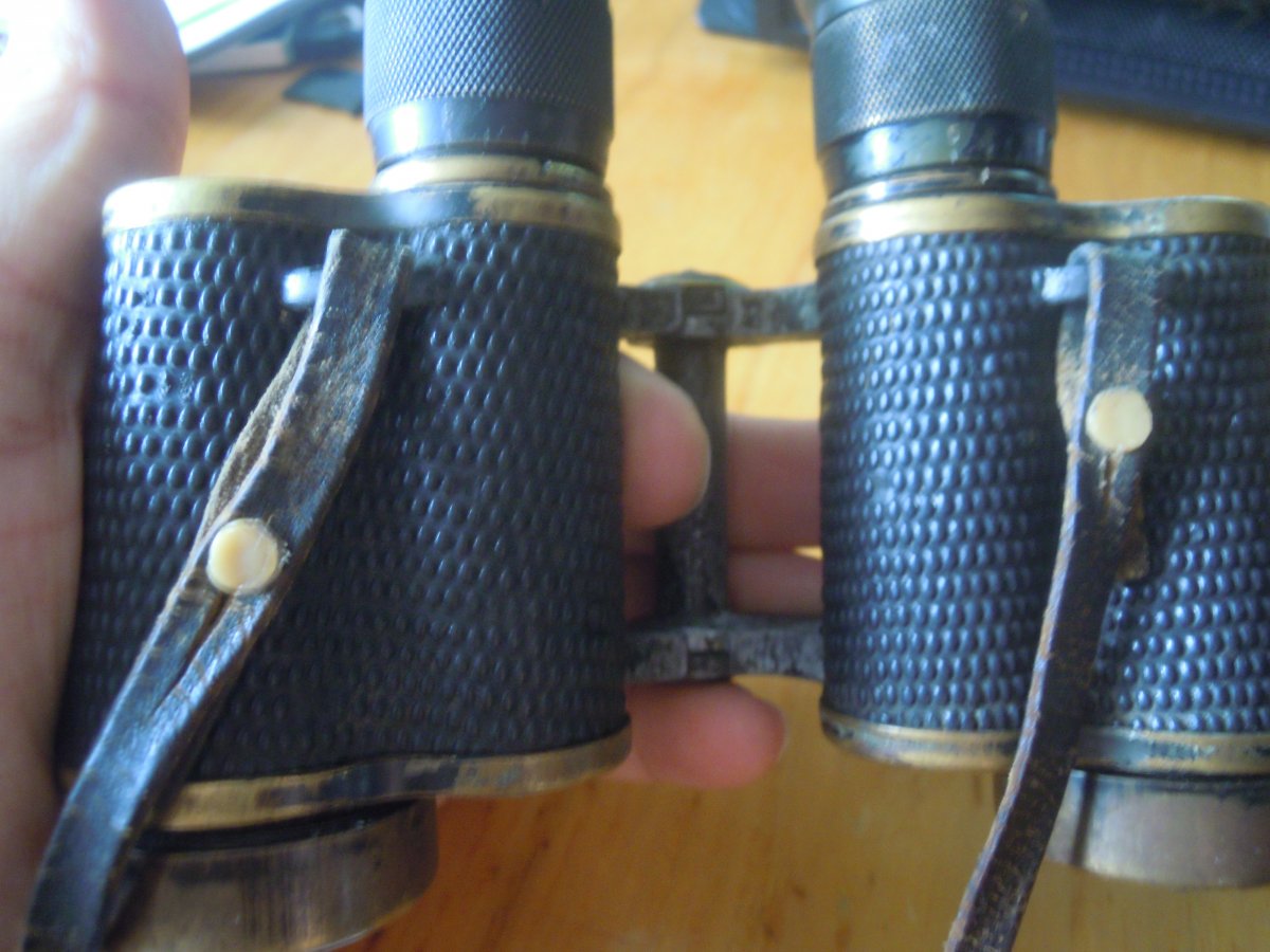

    это при условии, что крышка родная.
    и первая восьмерка в номере выделяется, как вроде ее добили.

    окуляры явно родные и послевойна, латунь+просветление.8-ку набили чтобы снизить возраст? но зачем так сложно, бинокль и так достойный и в хорошем сохране. все имхо.

    ні. вісімка рідна!

    Первое просветление придумал Цейсс в 1933 году, а именно наш физик с западной Украины, которого взяли на работу после окончания выша.Это был аналог фирменного голубого Т3М. Выпуск оптики с этим просветлением начали с 1935 года, т.е. война у немцев была уже с просветленной оптикой.
    Второй был точно Сваровски в 1939 году с фирменным темносиним просветлением.
    Ляйтц он же Лейка начал производить во время войны, 42 год и дальше со светлоголубым просветлением похожим на цейса. я видел аутентичный оргинальный Бинуксит от Ляйтца 1944 года выпуска.
    Японцы и Советы разрабатывали собственную технологию уже после войны,гдето с начала 50х.
    Вся наша оптика с просветлением послевойна до 50-х годов были немецкие линзы по репатриации, имхо.

    це все дуже пізнавально, але чому на 1935 році є і латунь і просвітлення? Чи я чогось не розумію?

    потому что их туда кто-то поставил при ремонте бинокля после 1945-го года. В 1935 году просветление могло быть только у линз цейса, если речь идет об аутентичности. все имхо.
    его ремонтировали не для коллекционера, а для обычного солдата, чтобы им могли пользоваться.

    это как купить 21-ю Волгу с галогенными фарами.Ездить удобно, а насколько она аутентична решать вам при покупке.
