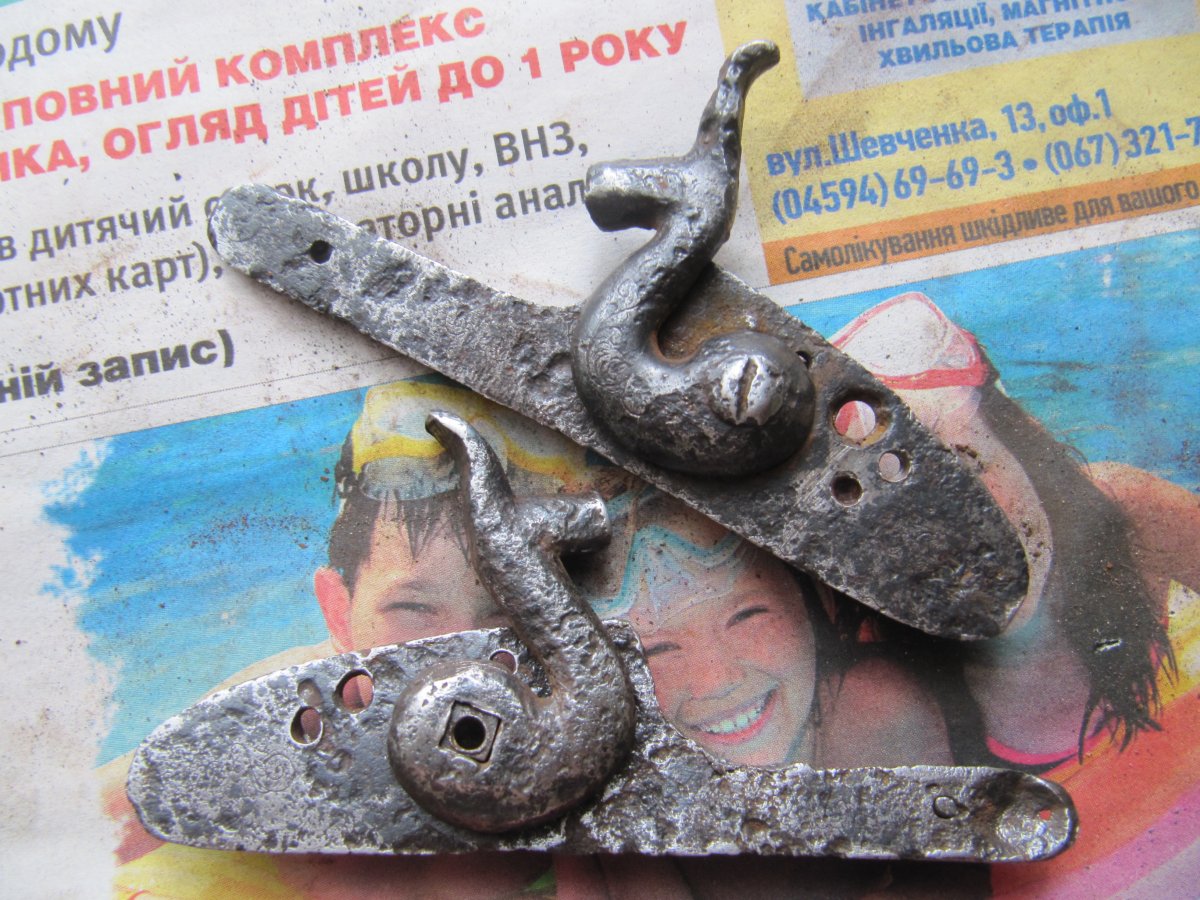

    Всім добрий день нещодавно дісталась мені ось така зброя хтось її розібрав варварським способом стан поганенький довжина ствола 70 см.калібр мені сказали 28-32 приблизно. Можливо хтось знає що це за зброя і скільки вона може коштувати в такому стані. Заздалегідь дякую

    Внешне похоже на ТОЗ-БМ. Но , думаю, это не оно, а иномарка (по вырезу головки).
    Вопрос ТС по калибру - если Вы не можете измерить диаметр штангелем или хотя бы линейкой, как мы это сделаем по фото?

    Я склонен к версии иностранного производства, так как имеет небольшие отличия в замке запирания.

    Доброго вечора!Єдиною моделею радянських часів 32 калібра була курковка ТОЗ 54, але вона вирізнялася фігурними курками. Тому підтримую думку про "іномарку",або це збірна солянка.Прохання більше фото ,з різних ракурсів та чітких(на колодці видніються цифри злівої сторони).З повагою.

    При чем тут "модель радянських час1в"? Посмотрите на вырез где ходит пореречный болт болта гринера, с такой головкой в СССРе ни одной модели не было.
    Нужно внимательно изучить стволы внутри, не штуцер ли это? Штуцеры таких калибров делали.

    Поперечний болт гринера там був але він походу відпиляний

    Це називається "кукольная головка",але на прицільній планці її не має,так як нема відповідних прицільних пристроїв(приціли для стрільби кулею).Отвір під болт Грінера заварений,підствольні гаки характерні для Тозу(ТОЗ 54)-ЗБІРНА СОЛЯНКА.

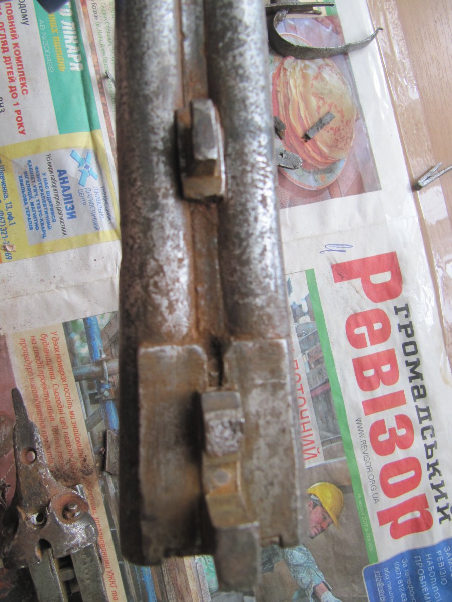

    ТОЗ 54 виробляли:12,16,20,28,32 кал. з1973р.Дайте чітке фото підствольних гаків з фронтальної сторони. Думаю що колодка розібрана для підгонки рамки Перде до гаків.

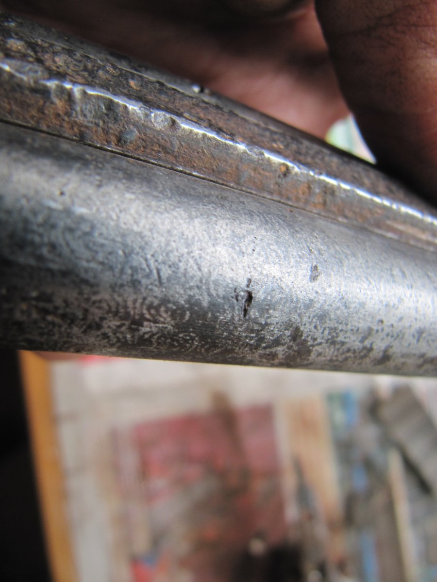

    можливо ці фото допоможуть один підствольний гак відламаний

    там навіть якийсь малюнок під іржою появився видно нка останньому фото.коли чистив появились якісь букви видно на першому фото Е і чи Л чи V

    Стволы - дамаск.

    Якщо я добре побачив на колодці F це французьке клеймо кінцевого випробування димним порохом , V можливо Верней.Тут дуже багато "ручної роботи",навіть курки різні,але великий порядковий номер наштовхує на думку про популярну на той час(19 ст.)мануфактуру.
