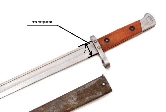

  25. 663
    663 ✠ Moderator
    17
    7.582
    Україна.
    Ширину и толщину клинка не подскажите ?. А то чего то не понял по сайтам. Там пишет ширина клинка 23-24 мм, Встречал информацию 22 мм.
    Bogdanternopol подобається це.
  26. Amadeus
    Amadeus Stabsfeldwebel
    1.592
    Евразия
    У меня унтер, ширина 23,5 мм, толщина 3,7 мм
    Bogdanternopol та 663 подобається це.
