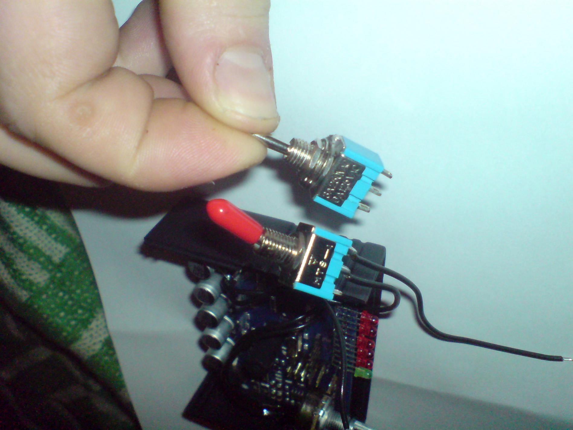

    Так воно і є але там є ще тумблер який йде від живлення (розем х8 ) вкл. откл. на два положення, а я купив продібний на 3 прложення.

    Тумблер на три положения, у него три ножки. Поворачиваешь ножками к себе, сверху вниз выводы пронумеруем 1, 2, 3. Рычажок тумблера полностью вниз -замкнуты выводы 1 и 2, рычажок посередине не замкнут ни один вывод, рычажок вверх - замкнут вывод 2 и 3.

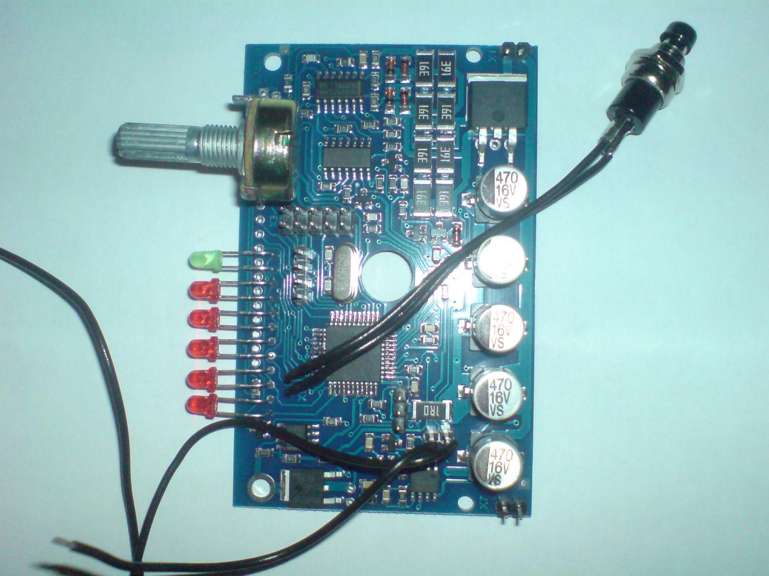

    ось і фото

    Если тумблер идет на питание, то есть вкл и выкл: тогда один провод от батареи пускаешь прямиком на плату, а второй подпаиваешь к ножке 1. Берешь еще кусочек провода припаиваешь к ножке 2 и пускаешь его на плату. Таким образом при рычажке тумблера вниз, контакты 1 и 2 окажутся замкнутыми, ток пойдет.
    Скачай себе несколько книг типа "для начинающего радиолюбителя", на начальном этапе они тебе помогут разрешить вот такие вопросы как этот.

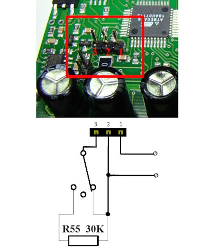

    на платі є три вихода для того шоб припаяти перемикач режимів. В якій послідовності їх паяти і як там припаяти транзистор R55 ?

    Есть вот такой рисунок, а вообще посетите md4u.ru там много о кощее.

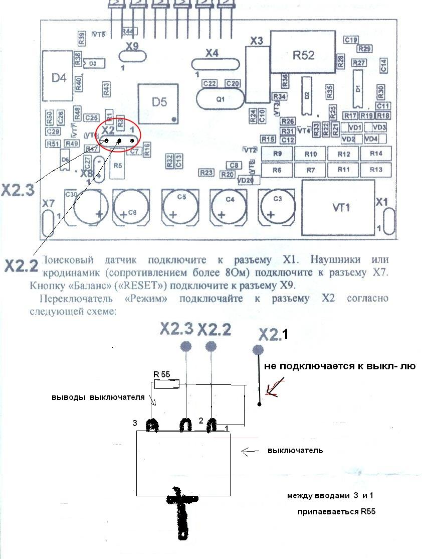

    объясню по простому - сам долго парился одно время : фото прилагаю
    Как уже говорил коллега, выключатель на 3 положения (1, 2,3) пронумеруй - положение посредине - обычный режим
    Если вообще не ставить этот выключатель - то прибор просто будет работать в " нормальном режиме " -поскольку цепь разомкнута( соответствует положению 2 выключателя

    а зачем замыкать? любая катушка конектиться к Х1 и пробор сам ( по закону Ома) -сопротивление катушки сам определяет что это: петля, глубинная рамка или корзинка

    А як він повинен показувати який датчик підключений. Я зробив свого Кощея без переключателя режимів. Він вмикається , грає мелодя по черзі блимають усі діоди а потім залишається горіти лише зелений працює норм. а чи не повинен він якось показувати яка катушка підключена?

    Когда нажимаешь кнопку сброс загораются зеленый и последний красный-это печатный датчик , когда первый красный и последний-глубинный датчик

    да! именно так, товарищ Суприк все правильно сказал
