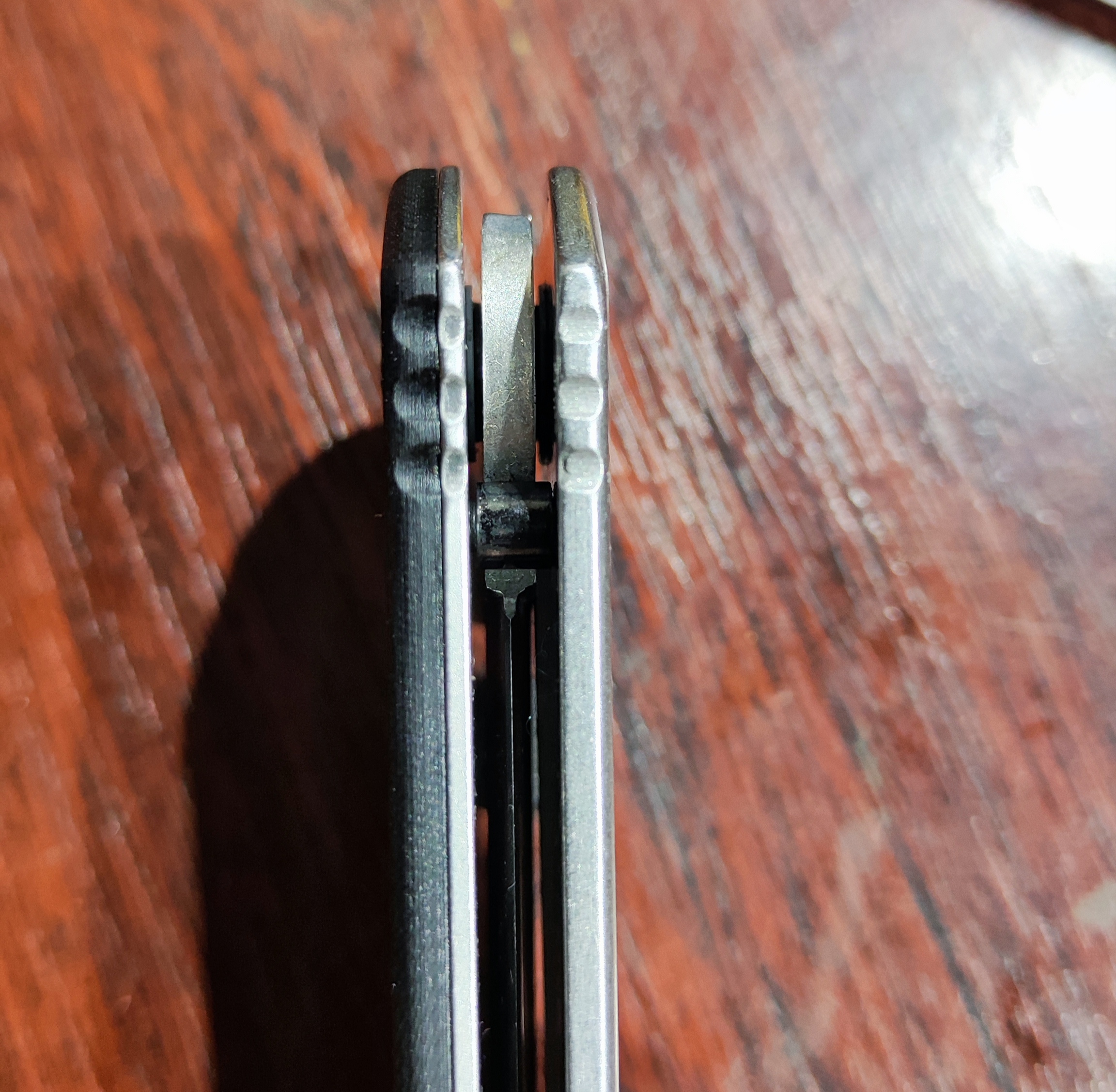

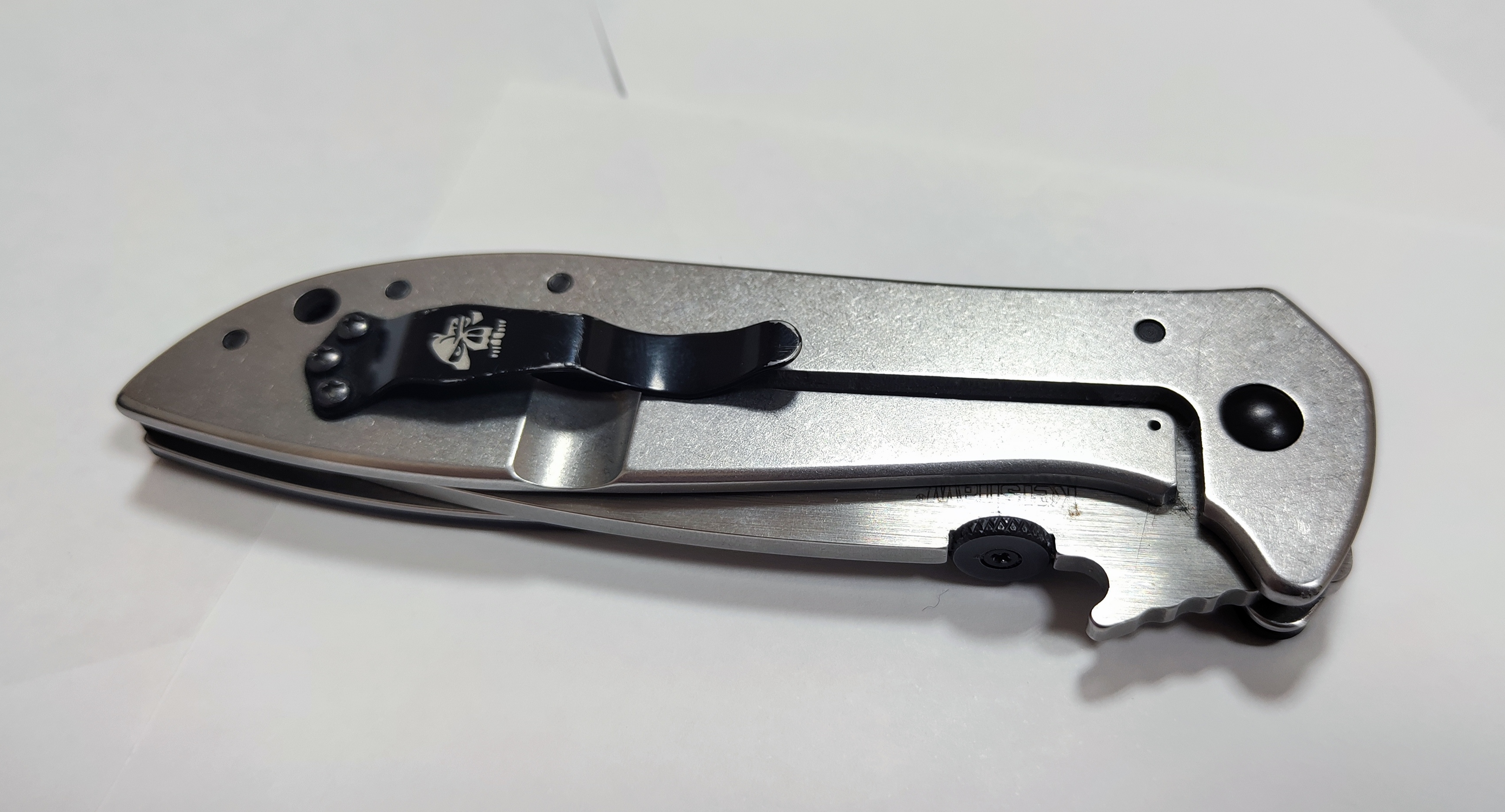

    Вітаю шановне панство. Хочу запитати поради, куди дивитися. Маємо: kershaw 6055.(шайби пластикові) Наче оригінал. Спочатку все було нічого, до падіння. Впав з карману(зачепив рюкзаком за кліпсу) при падінні та ударі відкрився. І почалося. Одразу поїхав клин убік. Розабрав, почистив, змазав. При затягуванні гвинта треба було затягнути доволі сильно, щоб клин став по центру. Відкриватися почав також туго. Поносив на кармані, і при незначному користуванні клин сам поплив всторону. Після цього ще два рази повністю перебирав и садив на синій локтайт(різьбу знежирював) затягувати доводилосьвсе так же сильно, щоб клин став по центру. Відкривається з зусиллям, про фліп забув. І навіть на локтайті гвинт сидить, а лезо після декілька десятків відкривань - поплило у бік.
    Підкажіть будь ласка куди дивитися, що перевірити? Можливо погнулася одна щічка, бо має слід від падіння-удару(але вона доволі товста):beer:
    Буду вдячний за поради

    Треба повністю відпустити всі гвинти і потім почерзі іх всі підтягувати, якщо крутити тільки осьовий, клін піде в сторону. З повагою

    Я б уважно оглянув стоп-пін. У мене був випадок коли він зігнувся в одному з посадочних місць, це давало відчутний люфт і нецентруємий клин.

    Скорее всего сложная деформация . Как писали выше вертолетом
    Это и наглаз не особо видно .
    В теории поправить можно .
    А на практике - нужно. знать где и как ровнять и прикладывать усилия .
    Но сам факт не радует -
    Тактический нож перекосило всего лишь от падения .
    Думаю плашки сместились относительно оси клинка .

    Вы должны понимать, что плашки сместились вдоль оси при падении.
    Просто раскрутить и закрутить конечно не поможет.
    1 . Отпускаем максимально все винты
    2 в сложенном положении руками пытаемся шевеля плашки выставить клин по центру, может даже придется приложить усилия
    3 когда клин по центру затягивем винты.
    4 регулируем ход клинка.

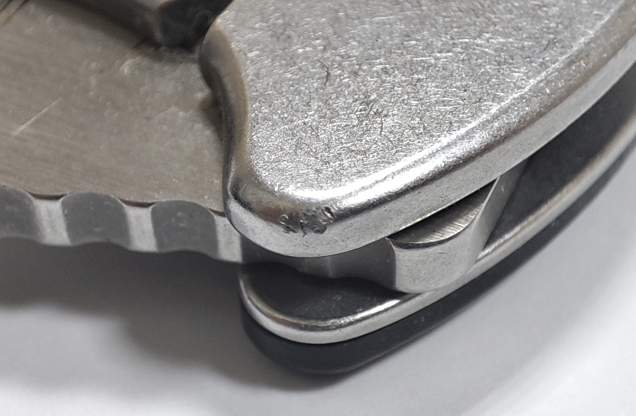

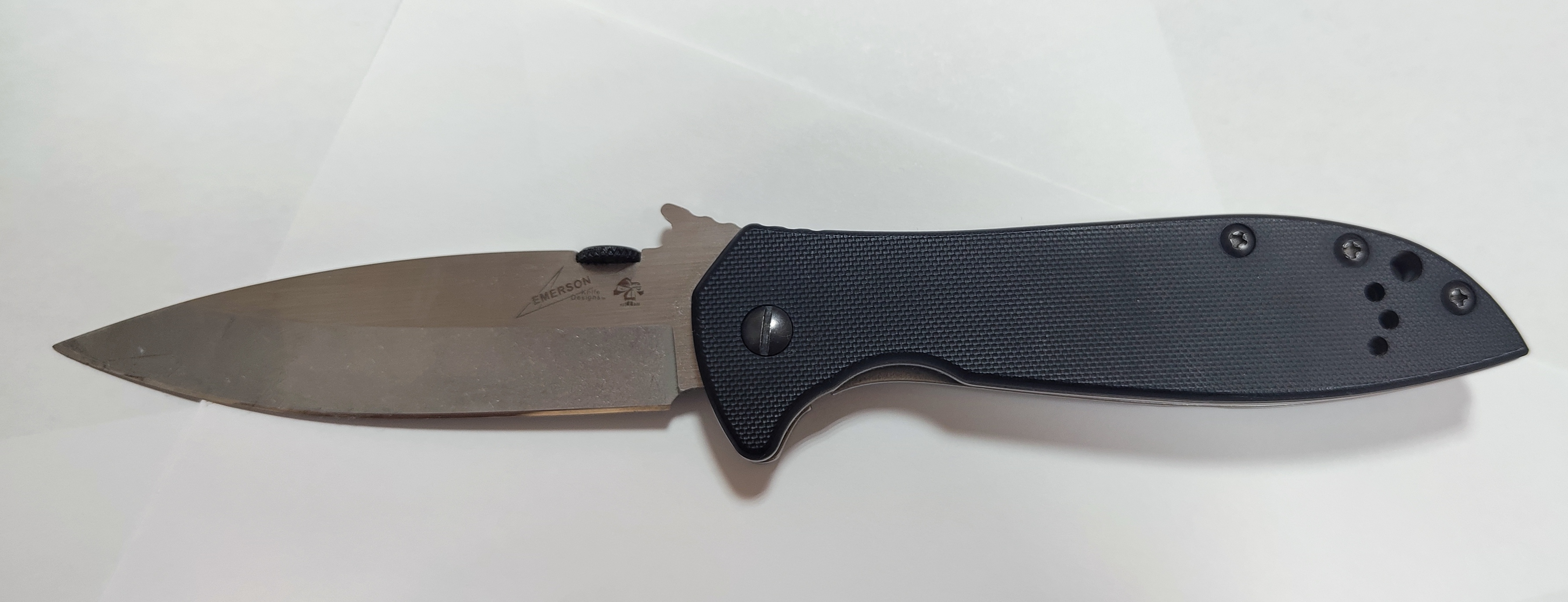

    Смотрим 6-ю сверху фотку- мне кажется или так на самом деле что рукоять со стороны обуха имеет толщину больше? Если так то есть вариант с подогнутой осью при падении, так же желательно осмотреть винты и бонки крепления рукояти. Шайбы оси лезвия не терялись при разборке (может их было больше чем две?)? В принципе для нормальной работы ножа толщина пакета лезвие+шайбы должна быть практически равна высоте бонок и упора лезвия- если есть возможность проверьте это штангелем.

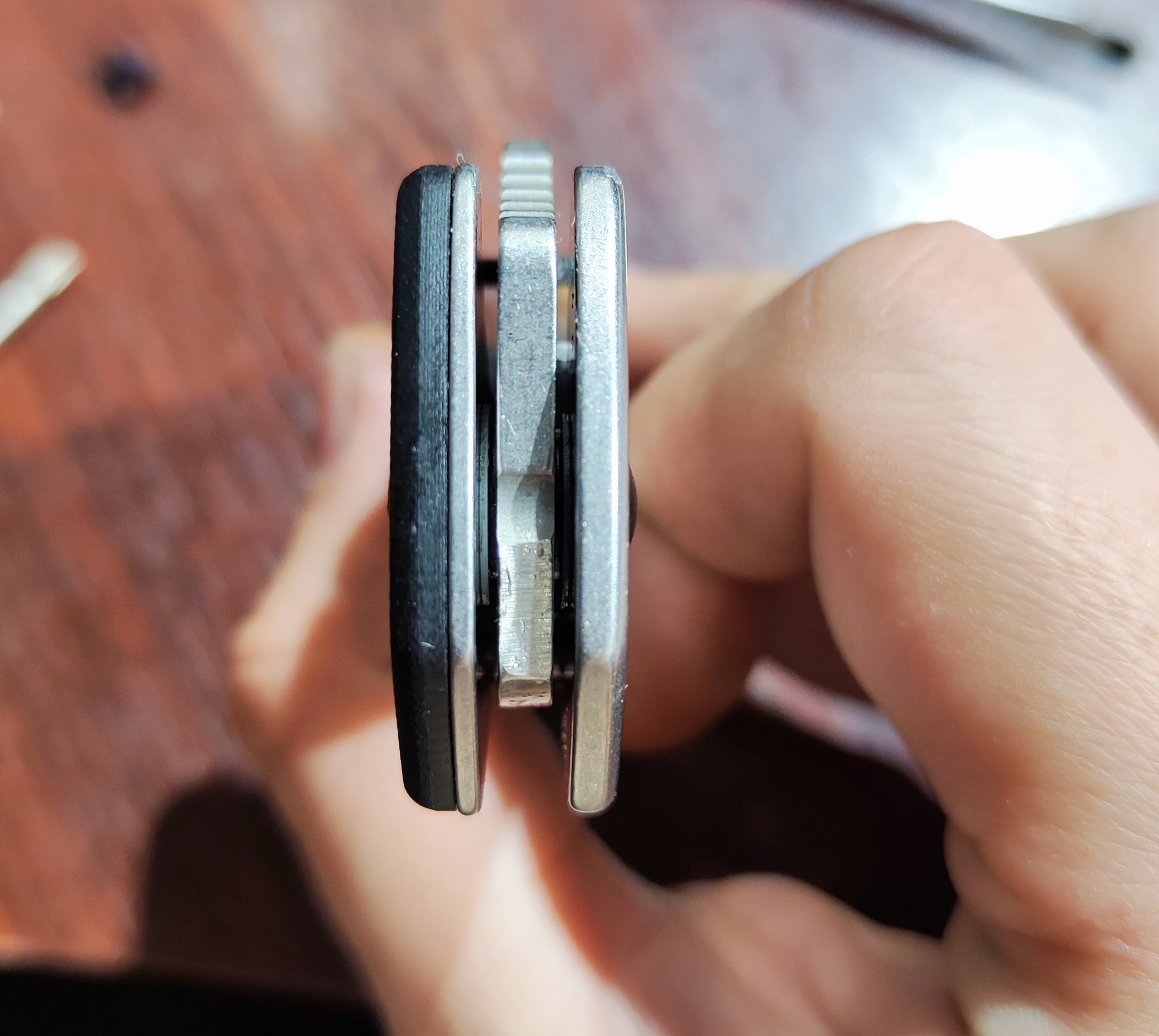

    Помучав ножа. Шліфонув на площині внутрішні поверхні щічок. Пробував по черзі ледве-ледве затягувати гвинти, виставляючи лезо ножа. Нічого не допомагало. Взяв зі старого складня ще дві шайби та поставив - і наче щось вийшло. Клин легше тепер виставити та зусилля для відкривання меньше. В оригіналі було по одній шайбі з кожного боку 100 відсотків.

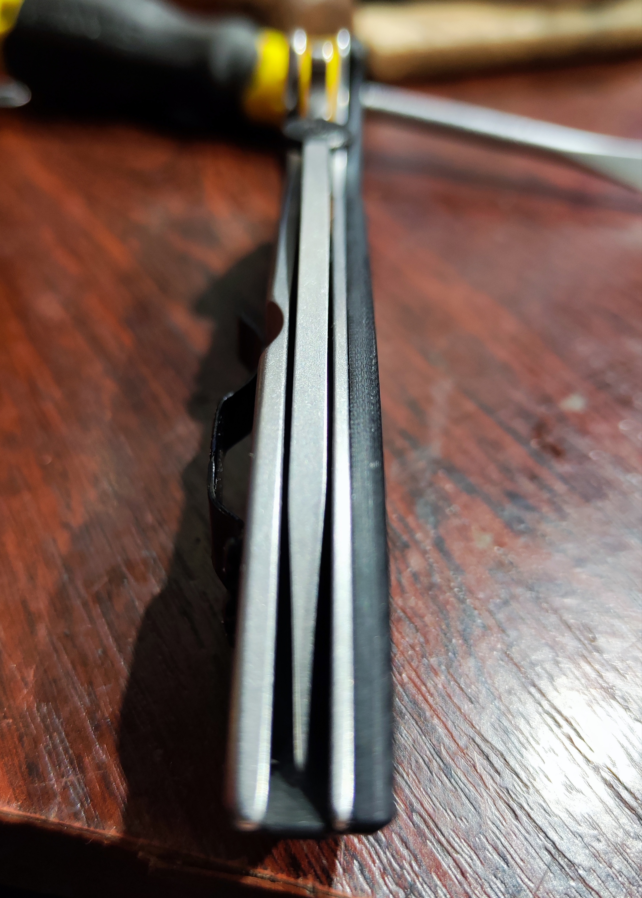

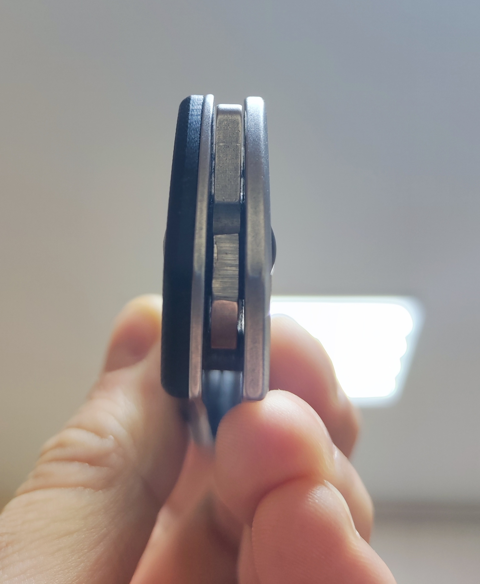

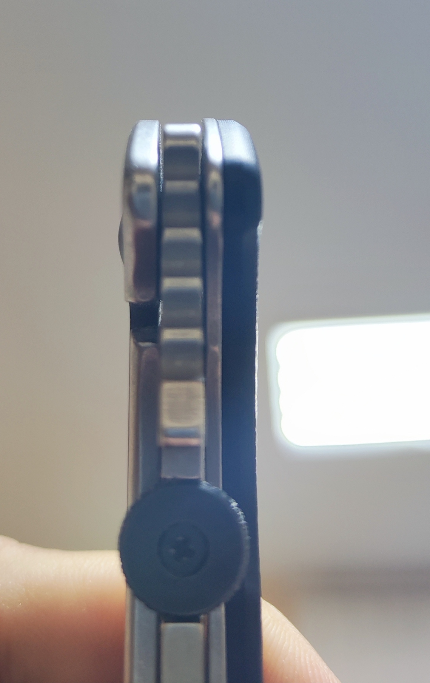

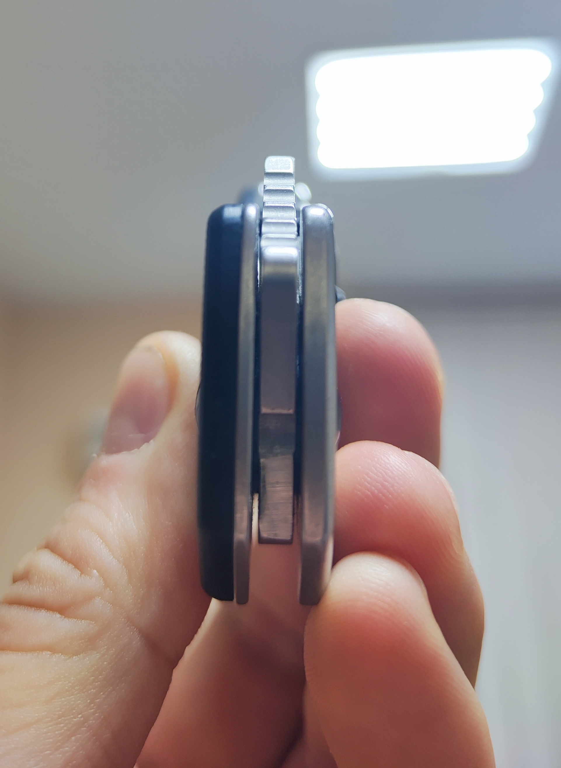

    Зато теперь видно что упорный штифт в рамке с зазорами сидит (и перекошен немного)-2 фото. А на 1 фото видно что плашки стали паралельными. В общем осматривайте осевой винт на предмет деформации и подбирайте шайбы под размер упорного штифта и соединительных бонок.

    -У толстого осевого есть достаточно тонкая резьбовая часть, и в зависимости от того как закручена гайка на осевом и какой там зазор (есть он там или нет-?) то есть возможность изгиба ослабленной резьбовой части. Вообще лучший вариант это осевая втулка подогнанная по высоте по толщине пакета "лезвие+шайбы", там затянул хорошо и никаких регулировок- но так делать дорого. А по поводу что "удар и перекосило"- однозначно да, вопрос в том что держит теперь эти плашки в перекошенном состояниии после пересборки ножа. А держат их в куче бонки с винтами крепёжными и осевой. Вот их возможно и вероятней всего и "натянуло" ударом в одну сторону.
