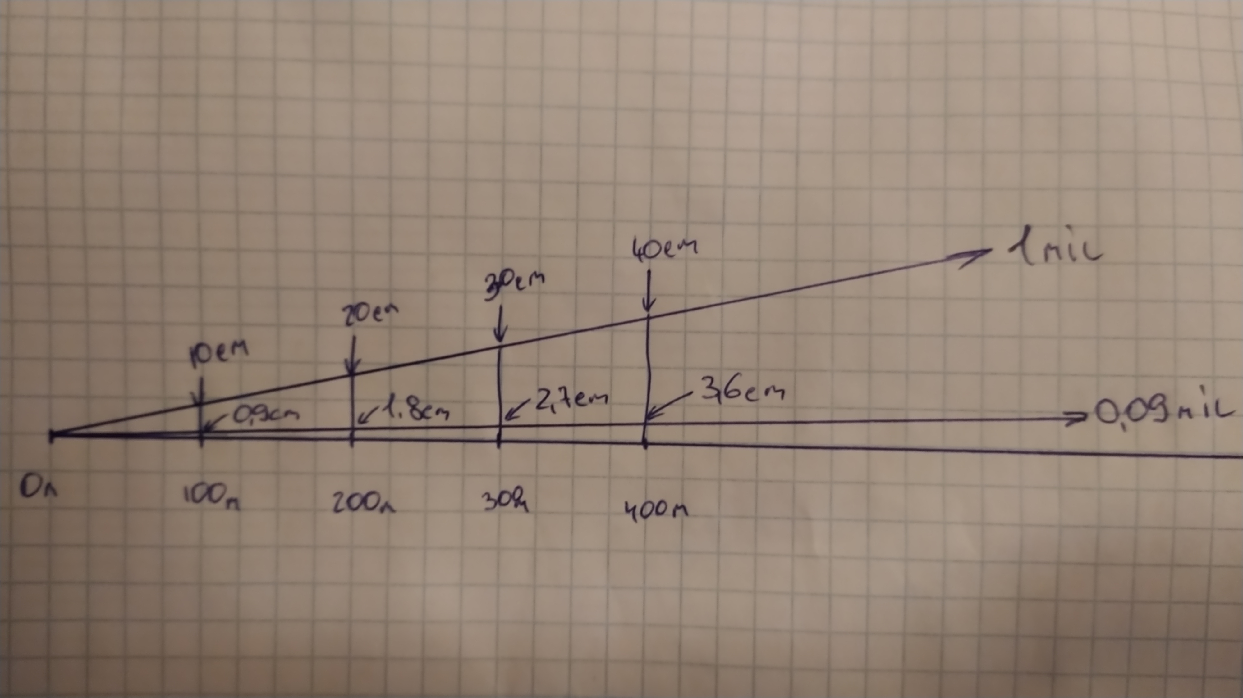

  17. a_nakoy
    a_nakoy Stabsgefreiter
    172
    West
    Якшо 1 клік на 100м.=0.9см. То на 200м. 1 клік =1.8см. Тому 10см. ділимо на 1.8см.=5,5кліка.
  18. Aligator766
    Aligator766 Schütze
    Khust
    Не 0,9 а 0,09 mil, яж писав
  19. Aligator766
    Aligator766 Schütze
    Khust
    Це точна модель, AGM adder ts 50/384
  20. a_nakoy
    172
    West
    У вас в голові все перепиталось. MIL та MOA то кутові величини. Тому на різних дистанціях значення в тих см. будуть різні! ;)
    Ще раз 1 mil на 100м.= 10см.(просто запам'ятайте це)
    Клік прицілу 0,09 mil.
    Тому 10 см. можемо на 0.09mil = 0.9см. На 100м.
    Останнє редагування: 6 лют 2023
