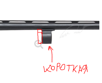

    У меня МРА- 510 мм цилиндр. Решил по той же причине купить длинньій ствол. Пришел в магаз посмотреть и .. облом) Длинньій ствол на не становиться на него. Только 610 мм и то под вопросом. Отличается конструктивно. Причем на сайте указано, что взаимозаменяемьіе ствольі.
    Єто я к чему - надо точно вмагазе сначала обязательно проверить на совместимость. Такая вот рекомендация)
    п.с. Хотя может у помп нет таких проблем, хз)

    https://ibis.net.ua/products/details/14480287/
    Должен подойти. Я интересовался. Другой вопрос - будет ли с этой затеи толк?
