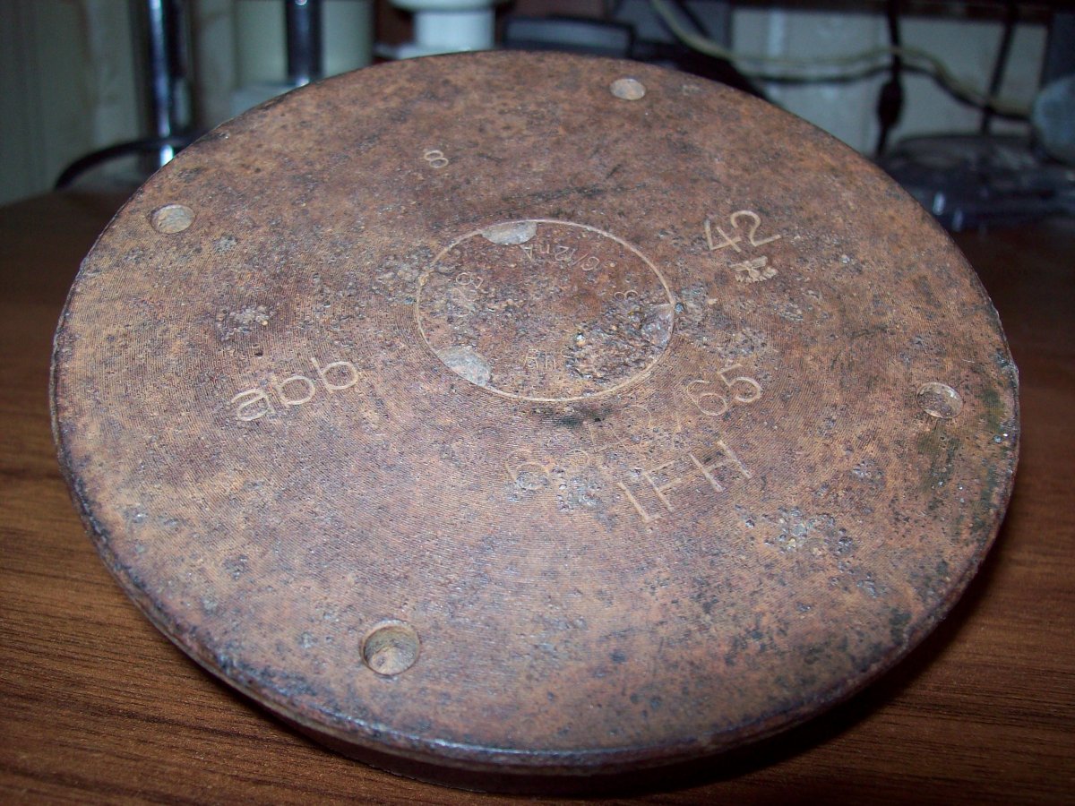

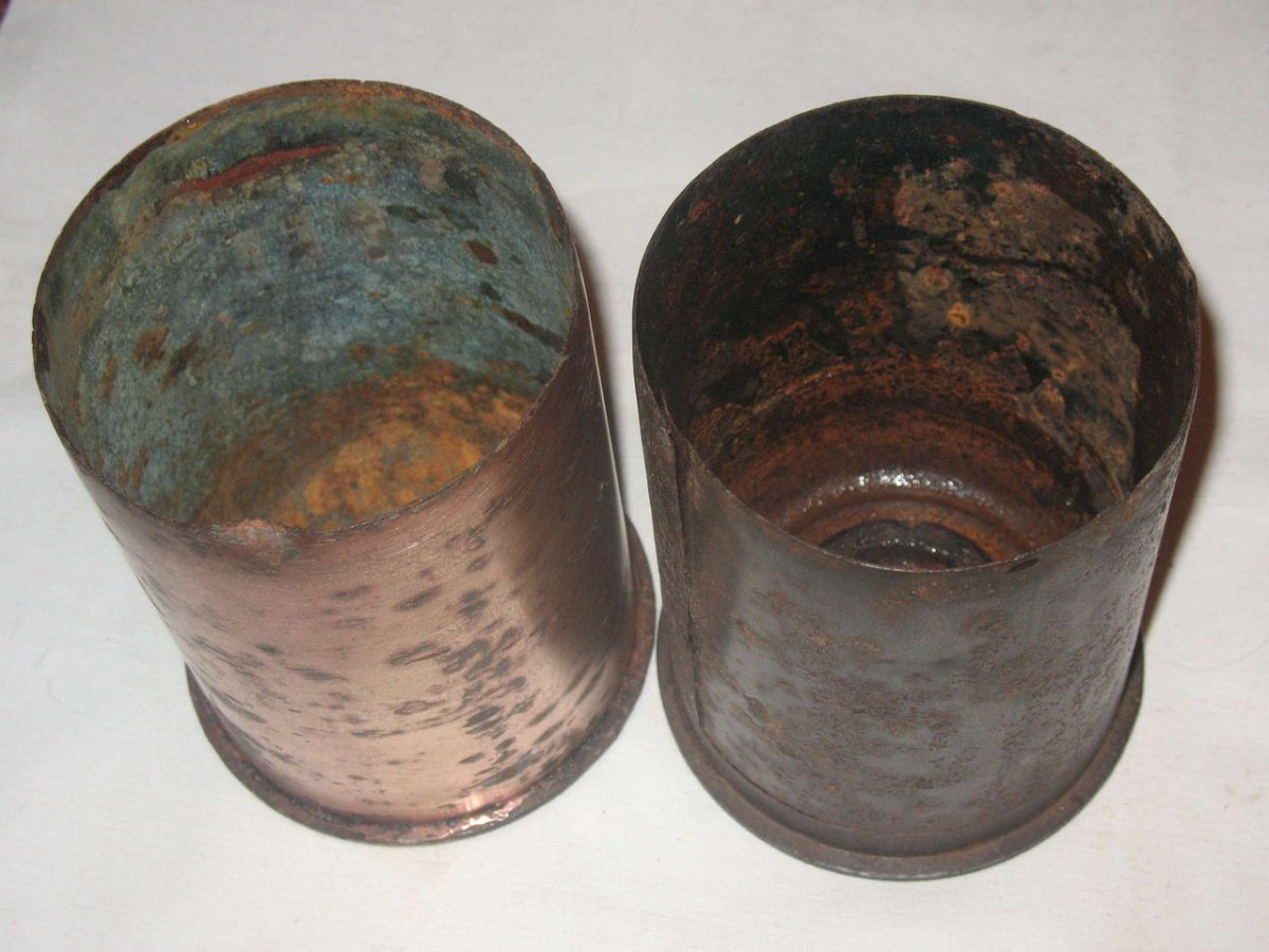

    Всем здравия ! Стаканы были сильно ушедшие. пришлось их бросить. А донца вполне хорошо сохранились.

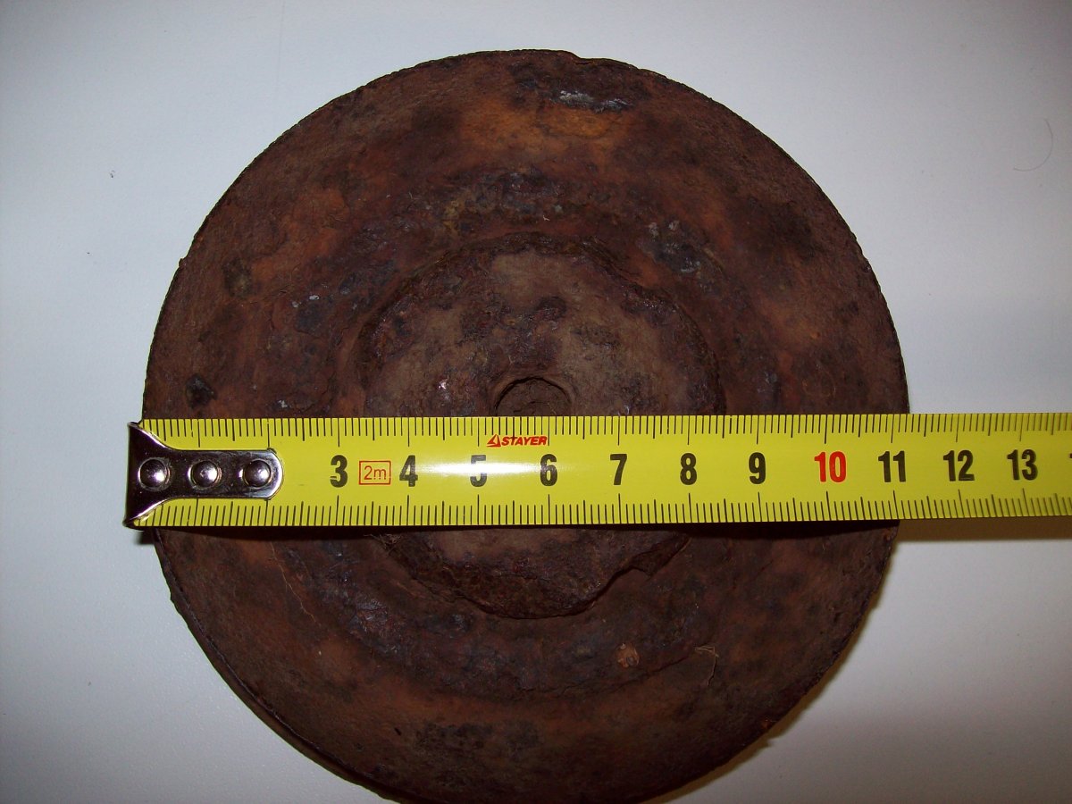

    Подскажите пожалуйста, что за калибр ? рулеткой видится 115 мм. для какого орудия ? ну и по клеймам было бы интересно узнать.
    Заранее благодарен..

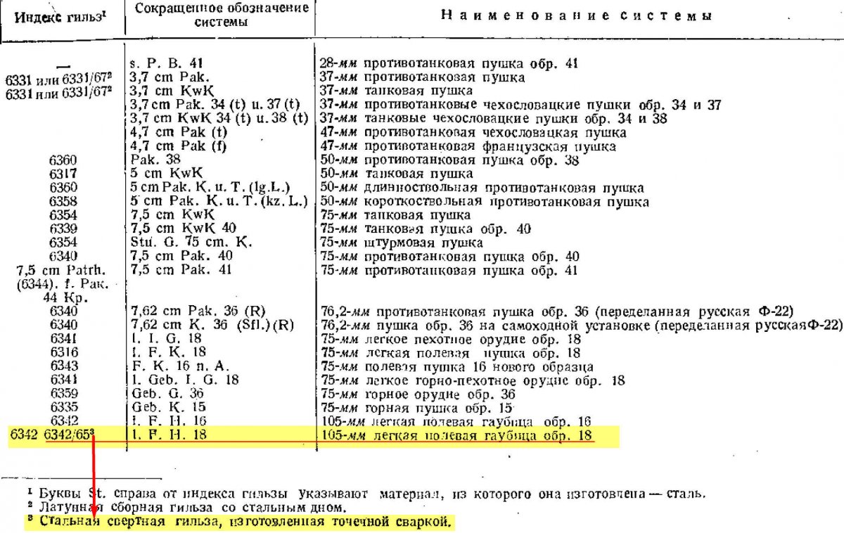

    На ней же написано.
    "Писанина" на гильзах не просто так же для красоты.
    105 мм лёгкая полевая гаубица (Leichte FeldHaubitze), о чём говорит число 6342 - индекс гильзы.

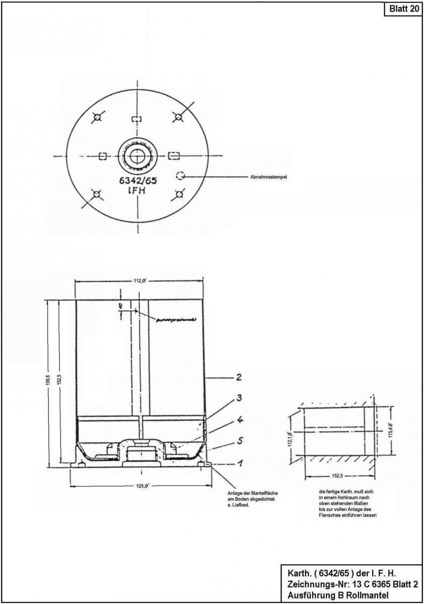

    Вы уж тогда давайте ПОЛНУЮ расшифровку "писанины"......
    "6342/65" - составная гильза (у ТС только ДНО) к 105-мм легкой полевой гаубице обр. 18 г. (10,5 cm leFH 18), сама гильза стальная (была) свертная и изготовленная точечной сваркой.

    А из какой книги инфа с индексами гильз?
    иван777444333 подобається це.
  6. Дервиш
    Дервиш General-major
    5.428
    Название: Справочник по комплектации боеприпасов германской артиллерии
    Автор: Снитко К.К., Костенко К.М. (ред.)
    Издательство: НКАП СССР - Гос. изд-во оборонной промышленности
    Год издания: 1943
    http://padabum.com/d.php?id=183037
    http://vipbook.info/nauka-i-ucheba/...ktacii-boepripasov-germanskoy-artillerii.html
    Aleksandr-novichek, иван777444333 та vadchema подобається це.
  7. vzhik9
    vzhik9 Gefreiter
    87
    Спасибо за такой ёмкий ответ ! времени особо нет в инете искать информацию.. я что то особо ничего внятного не нашёл.
    А тут всё по полочкам. Спасибо !
    а некоторые походу даже не поняли о чём я спрашивал в теме... ))
