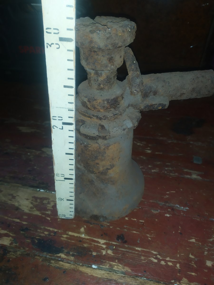

    Доброго вечора. Хочу спитати, такий домкрат може бути від військової техніки? Знайдений на лісовій дорозі, в коренях...поки викопав, думав капці склею...потім поки доніс додому...десь 15 кг.
    Так що, може бути цікавий, наприклад, на реставрацію?
    Наперед дякую.
    Шток шевелиться, може і живий.

  5. Искатель 3
    Искатель 3 Leutnant
    67
    120
    3.124
    Украина.
    клейма не найдете 100%. Их там просто нет. домкрат периода СССР так называемый ЗиЛовский. Отдаленно похожими комплектовались танки Т-34 и др. Но там есть отличия явные в механизме переключения направления вращения. Ваш 99.9 совдеп- скорей лесники утеряли.

  7. Valerii
    Valerii Leutnant
    2.072
    Моґадішо, Сомалі
    Зрозуміло, тепер я знаю, що він не танковий. А якщо Зіловський, то він має якусь вартість, чи віднести на прийомку брухту?

  8. Искатель 3
    Искатель 3 Leutnant
    67
    120
    3.124
    Украина.
    домкрат " вечный" , если удастся восстановить работоспособность, то можно продать.

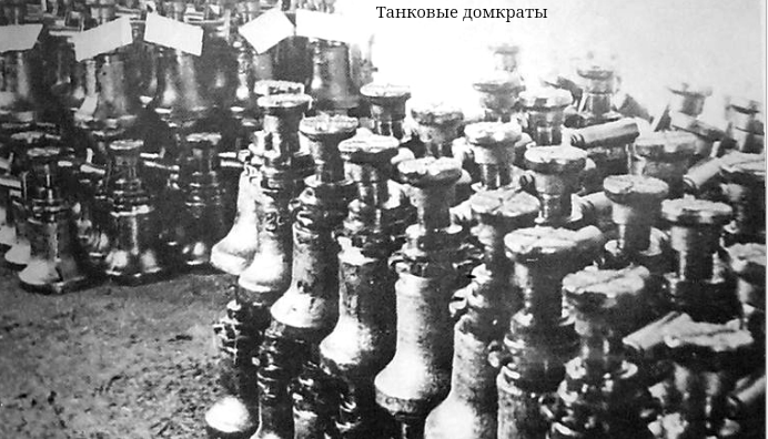

  10. InDex
    InDex Oberstleutnant
    3.221
    UA
    Останнє редагування: 5 тра 2020
    Искатель 3, PRAHNICH та nex92 подобається це.
  11. Искатель 3
    Искатель 3 Leutnant
    67
    120
    3.124
    Украина.
    Если не изменяет память Ваше фото- вроде как мужик в России сделал домашний музей 34- Ки. Я правильно говорю? Все то оно хорошо,только вот домкрат он " втулил" из того " что было под рукой" . Похоже,из далека- но не оно...
  12. Искатель 3
    Искатель 3 Leutnant
    67
    120
    3.124
    Украина.
    Данное фото- фото харьковского завода с эвакуированными конвейерами. Да домкраты,да для фронта, но как ЗиП. Да ими комплектовали технику. Но шли они как вспомогательное оборудование общего назначения. Но для танка, в частности Т-34 он бесполезен. Слишком слабый....

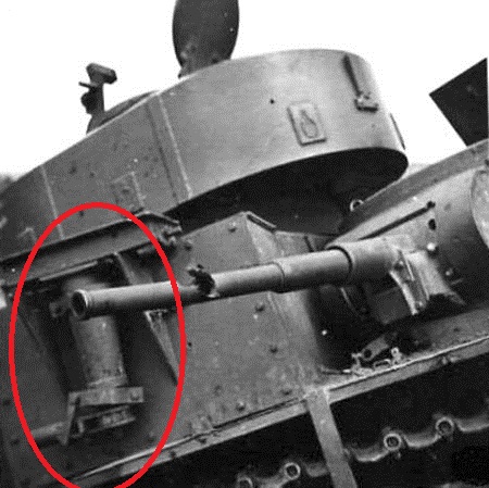

  22. Искатель 3
    Искатель 3 Leutnant
    67
    120
    3.124
    Украина.
    Подбитый т 35.... Да и домкрат там с другим механизмом подъёма, да и весом килл в 30-40. Да и по форме он другой....

  23. Искатель 3
    Искатель 3 Leutnant
    67
    120
    3.124
    Украина.
    А домкрат ну 99% стоял на т 26. Я знаю его историю-не в этом суть. Но домкрат этот точно стоял на танке.
