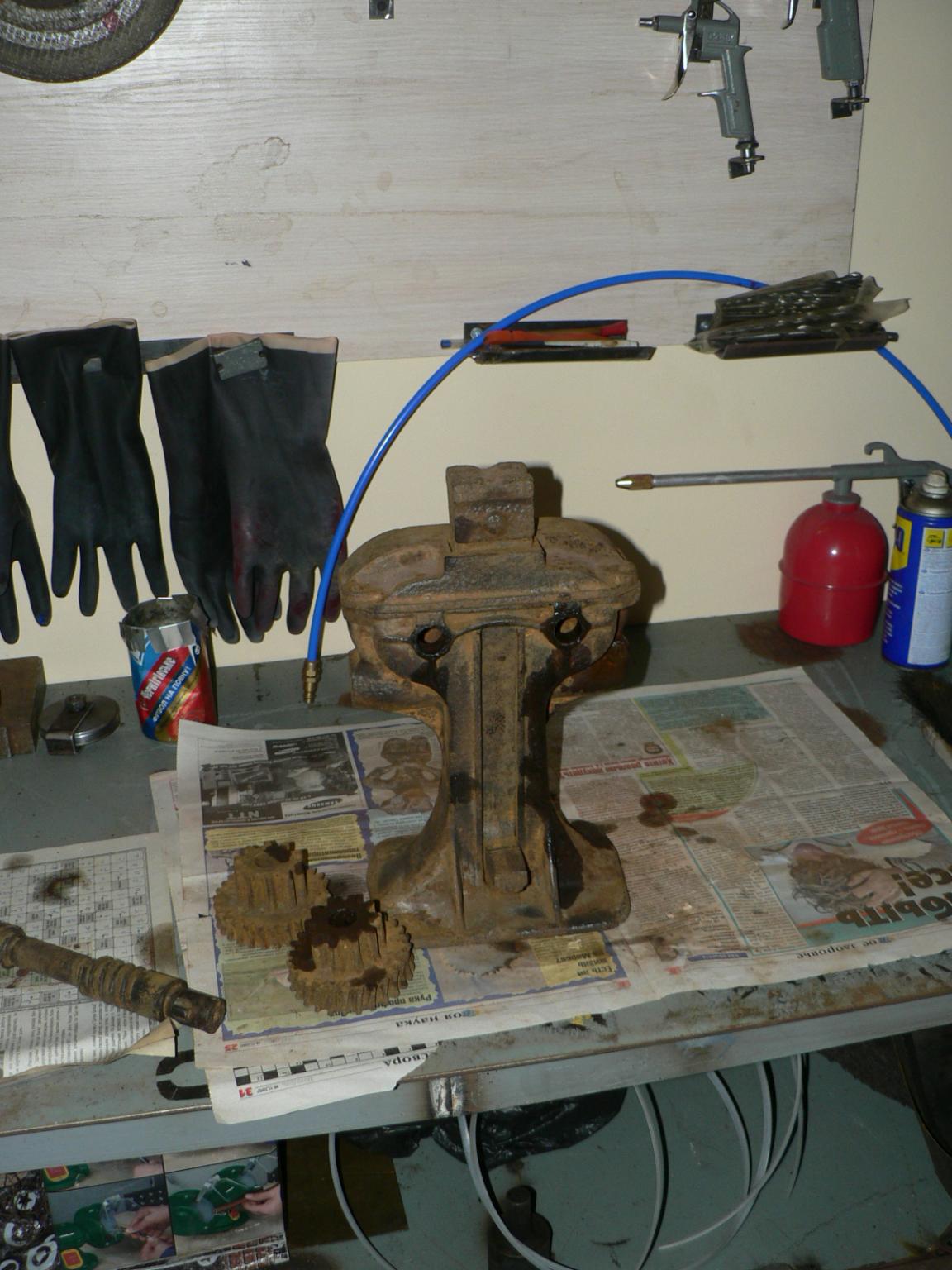

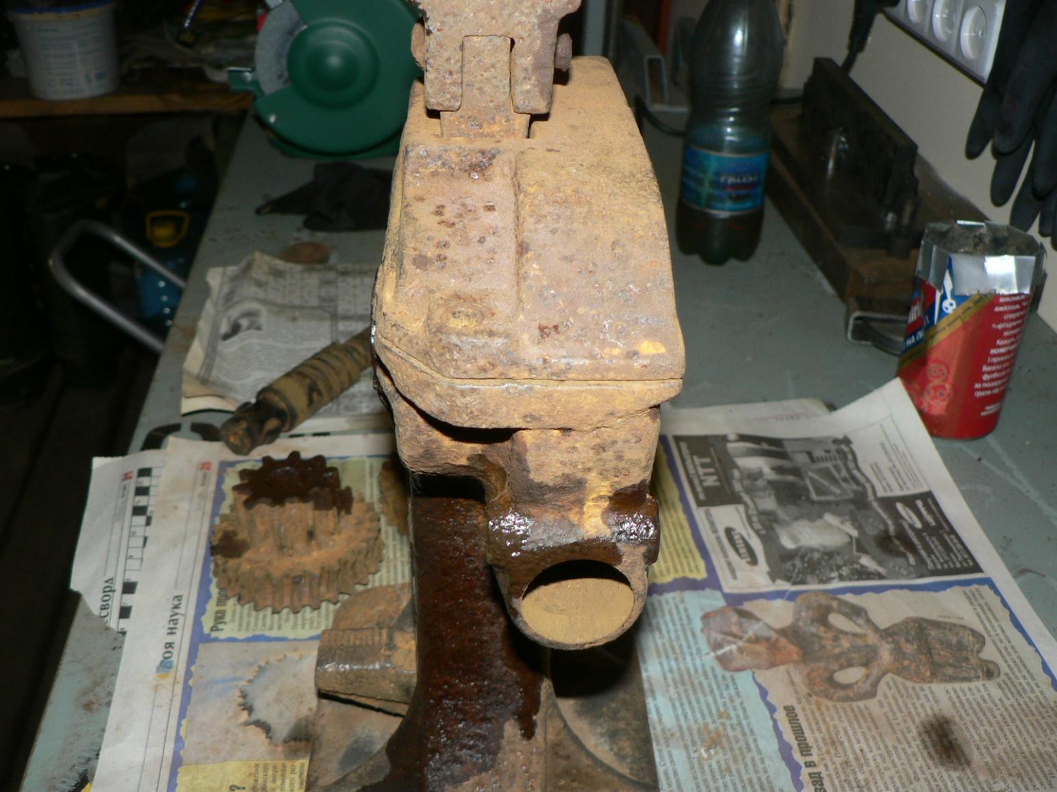

    Приветствую. Парни, нужна помощь. Решил восстановить работоспособность копанного домкрата. Был найден в разобранном состоянии. Из повреждений-сломан палец подъемной шестерни.
    Домкрат почистил, выточил новый палец. При сборке столкнулся с проблеммой-при вращении червячного вала, щестерни стоят на месте, а "червяк" выкручивается. Весь обсмотрел, но так и не понял, как червячный вал фиксируется? Никаких шпоночных пазов, стопорных канавок нет.
    Может у кого такой есть, или встречался с такой проблеммой. Буду благодарен за любую помощь.
    Прошу извинить за качество фото, завтра постараюсь перефотографировать нормальным фотоаппаратом.
    С уважением, Se]I[.

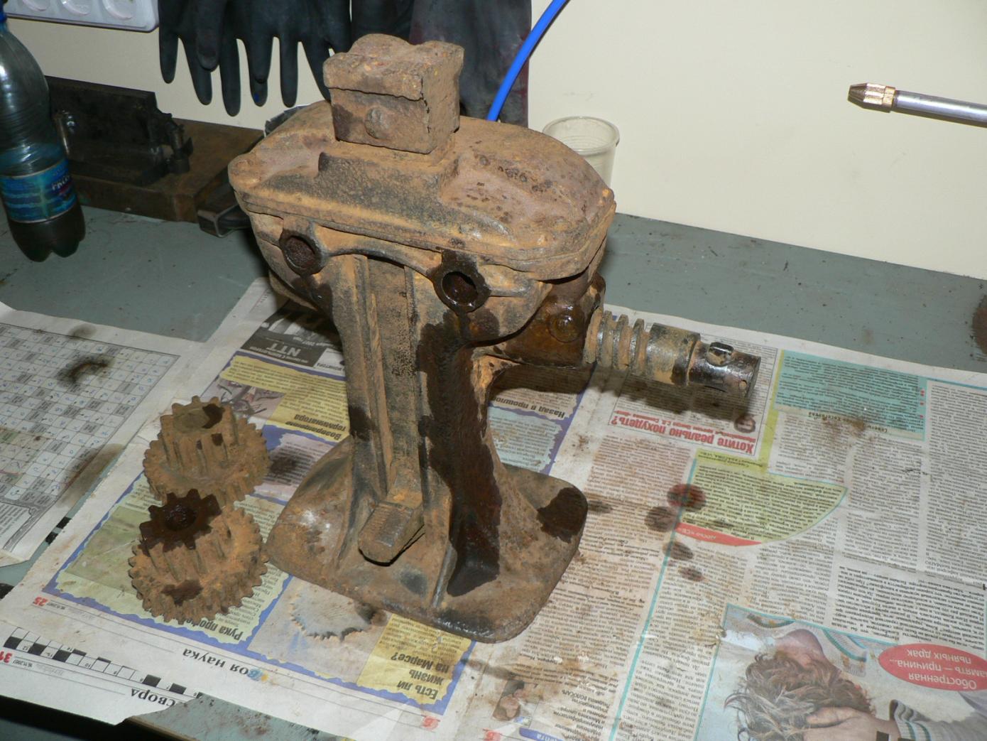

    Добавлю еще фото

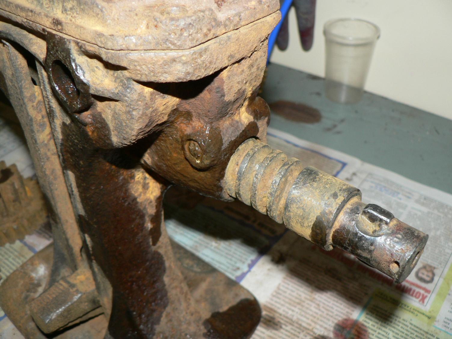

    Ну я б посоветовал вот этот штифт высверлить и сделать новый. Похоже именно он фиксирует червяк.
  6. Ser]I[
    Ser]I[ Feldwebel
    284
    Партизанский край
    В том то и дело, что этот винт не является штифтом. Тут просто сквозное отверстие с резьбой со вкрученым винтом (изнутри нет никаких видимых разрезов типа хомута, выемок и т.п.) У меня только соображения, что снаружи этим винтом крепилась как-нибудь пластина с полукольцом, которая не давала червяку выкурчиваться .

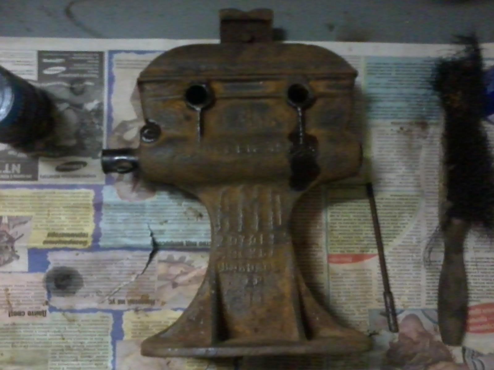

    AMD ! кул ! Advanced Micro Devices :)
  8. comrade_ny
    comrade_ny Obergefreiter
    90
    Brooklyn, USA
  9. Ser]I[
    Ser]I[ Feldwebel
    284
    Партизанский край
    Написано:
    AMD
    2 отдел
    Москва
    Шаболовка
  10. comrade_ny
    90
    Brooklyn, USA
    тогда какое AMD? Скорее уж АМО. прямо с адресом - шаболовка 18 :) туда крепилась трещотка с девайсом под рычаг
  11. Ser]I[
    Ser]I[ Feldwebel
    284
    Партизанский край
    Вполне может быть, что АМО. Визуально читается AMD.
    Про трещетку я знаю, а вот как именно крепился червяк или та же трещетка как фиксировалась на корпусе?
  12. Петрович-79
    Петрович-79 Obergefreiter
    109
    Tegucigalpa
    Можно фото червяка,и домкрата в сборе со снятой крышкой?Я так понимаю,что червяк должен вращать шестерни навстречу друг другу-соответственно сдвигающее усилие одной шестерни должно компенсироваться второй шестернёй?И ничего не должно вылезать...Вы его проверяли с обеими шестернями?Просто мне такой домкрат попадался тоже в разобранном состоянии,и по причине отсутствия некоторых частей,я не смог полностью разобраться в его устройстве.
