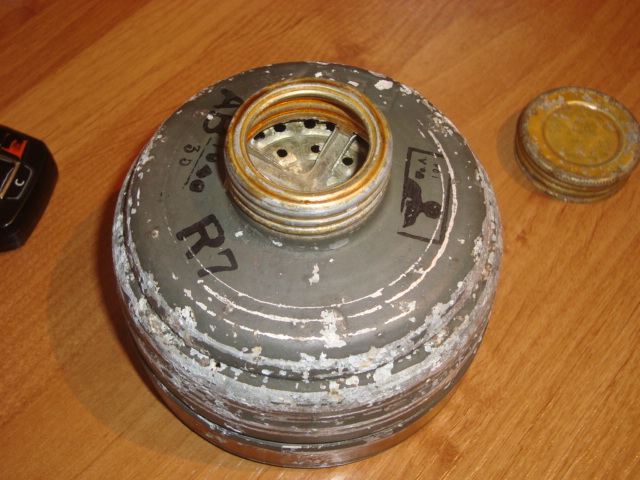

    После сегоднящего похода попался вот такой противогазный фильтрик.Кстати из из общей помойной кучи из штук под пятьдесят этот оказался аллюминием. Вопрос- как его лучще отреставрировать? Лимонка, щавель, электролиз?
    С уважением Thomzen.

    Оставь как есть и не порть историческую вещь !:)
  4. Serg-SPB
    Serg-SPB Oberleutnant
    6.984
    не, ну гавно то снять надо!
    Реставрировать не стоит, а вот очистить :)
    Честно говоря ниразу не очищал химией алюминий, тока механическим путём. Я бы мягкой щёткой на дрели окислы поснимал бы и всё... Краску при этом не сдерёт, если не переусердствовать, главное аккуратно и мягенькая щёточка...
    Thomzen - хорош фильтр дёрнул, да ещё и с курицей :smile_12:
  5. !ь тапоК
    !ь тапоК Stabsgefreiter
    734
    Лучьше в ведре просто в тёплой воде с чистящим средством любым , сначала отмочить 3 часа , а потом потихоничку оттирать прям в нём - же !!!твёрдые окислы аккуратно лезвием сковырять ...... Ни вкоем случае нельзя электролизом , ни кусочка краски не останется ....

    Думаю про такой вариант- поставить в щавелевую, слабый раствор, заклеить дно штоб во внутрь не попала. А погрузить только боковину, не погружая верхние штампы.
  8. Serg-SPB
    6.984
    так НЕЛЬЗЯ! или целиком в кислоту или вообще не в кислоту.
    Иначе в месте граничащем с воздухом металл моментально окислится и превратится в труху!!!

    В кислоту вообще такую вещь опасно , потомучто она впитается в фильтр ( Внутрь ) , и будет всё время его изнутри разЪедать и никак её не вымыть оттуда ...
    Я - б просто чистящим средством облил на сухую , 1.5 часа бы подождал , а потом помыл - бы и зубной щёткой с обрезанной щетиной прощёлся - бы , а те окислы которые вооще никак не сходят срезал - бы лезвием ....
    Вот например прямо сейчас демонстративно почистил чуть - чуть аллюминиевый подшлем [​IMG] вот этим чистящим средством для посуды ( кстати не самым лучшим ) [​IMG] Просто налил его на место очистки , три минуты подождал , а потом всё счистил зубной щёткой в течении минуты !! Кстати эта ржавчина прикипевшая тяжело оттирается ...

    Всем спаибо! Побробую способом камрада !ь тапоК.
    С уважением...

    Потом покажите , как отмыли пожалуста !! Поосторожней с крышечкой , лак может отлететь !!!!!

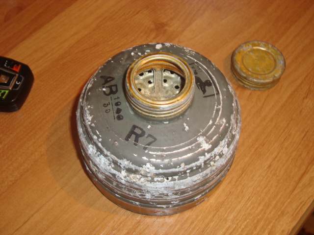

    Получился таким. С помщью щавелевой.

    Цвет поменялся.
