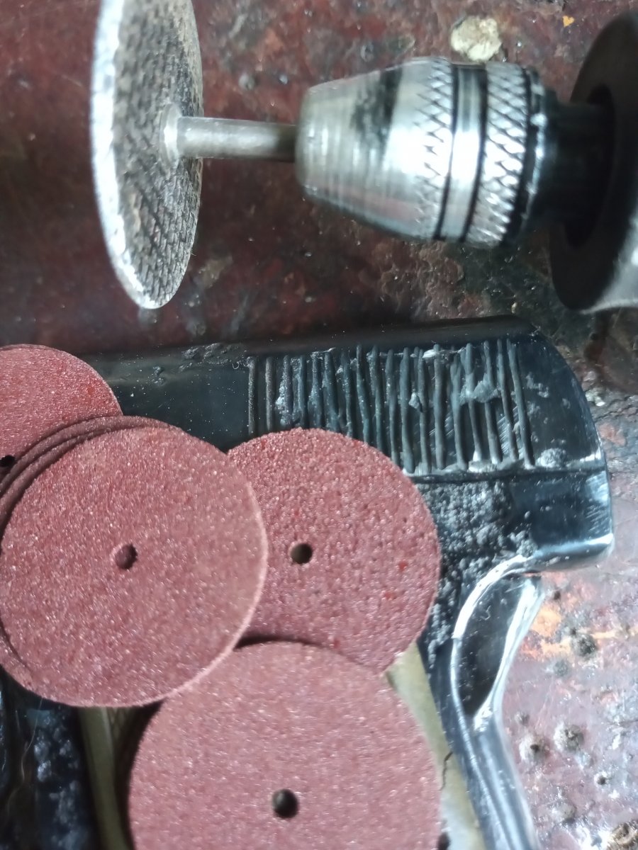

    Возможно кто-то знает как сделать вертикальные пазы для пальцев на затворе браунинг 1910.Пазы почти стерлись.Специального токарного станка к сожалению нет.Спасибо.

    Если не затруднит фото? Возможно удастся дремелем

    Можно попробовать ромбовидным напильником с подходящим углом, предварительно подготовив поверхность и разметив линии.

    Дремль плюс отрезной диск.Бывают армированные и нет.Со вторыми осторожнее при работе,разлетаются на кусочки при ударе,защитные очки обязательны.Дремель желательно закрепить .

    Армированные можно сделать самому, вырезав из болгарочного диска и обтачив.

    Проще и удобнее алмазные.Хотя мне кажется и надфилей хватит.
