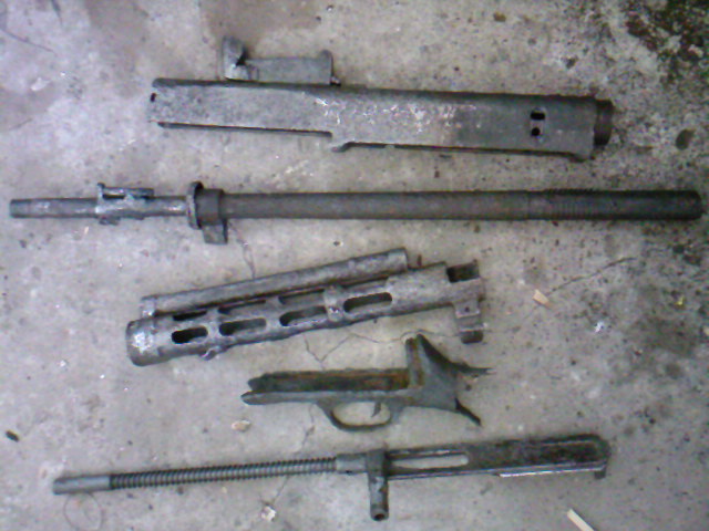

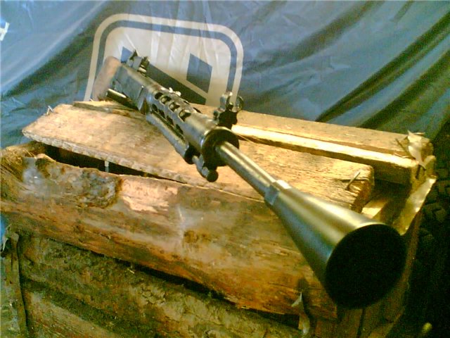

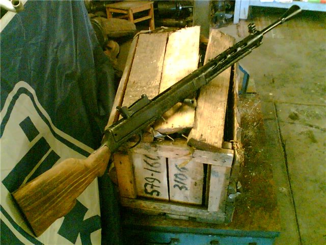

    вот своял 27й. ;) приклад сотворил сам, металл слегка подрепетировал где сваркой где шпатлевочкой, брызнул красочкой, ствол пропилил болгаркой. ;) ...ММГ....:smile_8:спасибо комрадам за свою лепту.(запчасти)

    :eek::eek::smile_12: неужели реально было,такое сделать?:smile_12:
  4. america
    america Obergefreiter
    Beiträge:
    784
    Ort:
    UA.центр.
    Ответ: до & после.
    как видиш реально........вот с 24й было посложней.;)по такому случею даже штампик курки пришлось своять.:smile_8:

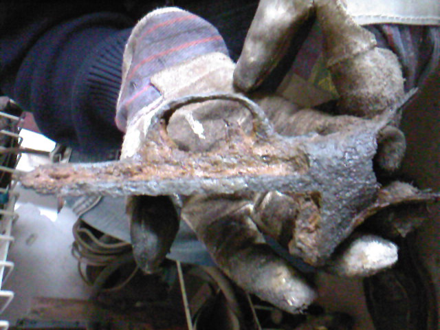

  13. Vitek
    Vitek Stabsgefreiter
    Beiträge:
    225
    Ort:
    Ответ: до & после.
    А диск с сошками не нашел? Там ведь в "находках" кажется, комрады 3 штуки нарыли, или не сошлись в цене?:( Осталось сама малость!;) Молодец! А в чем все-же отмачивал железо?
  14. TruckDriver
    TruckDriver Тростниковый кабан Клуб взаимопомощи
    Beiträge:
    10.225
    Ort:
    Плавни
    Ответ: до & после.
    А шпатливло лучше брать со стекловолокном, в будущем меньше шансов что потрескается. Усадка и незначительное изменение геометрии предмета неизбежно, а от этого страдает в первую очередь шпатлёвка. А вообще - 5+.

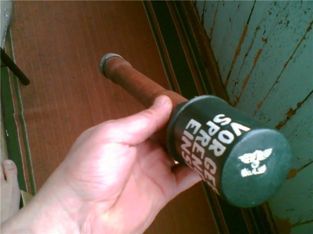

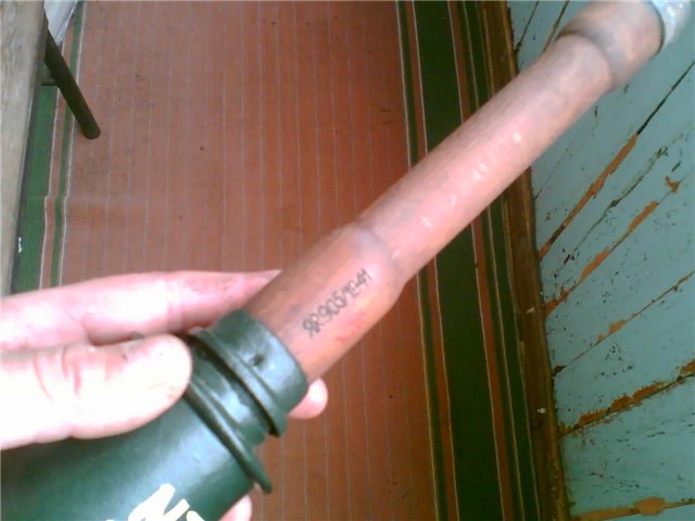

  18. ЗАС 73
    ЗАС 73 Obergefreiter
    Beiträge:
    165
    Ort:
    сибирь,Нягань
    Ответ: до & после.
    А чем именно покрыта рукоять на колотухе????

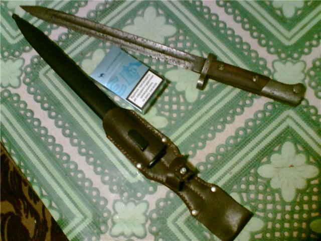

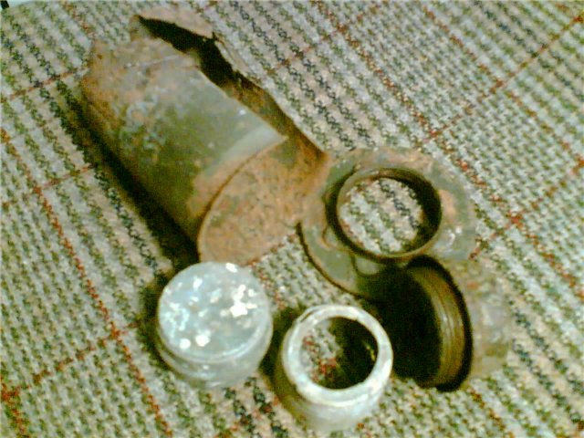

  21. america
    Beiträge:
    784
    Ort:
    UA.центр.
    Ответ: до & после.
    морилкой....;)........................................ отмачивал все металлические части в лимонке.(всегда ей пользуюсь, пока неразачаровалса)..........................на счет эбокситки, я пробовал и ней....процесс намного трудней и дольше. а результат тот же ...........я думаю на ММГ пойдет и шпатлевочка, особых механических нагрузок ДПшке неиспытывать.;)
  22. america
    Beiträge:
    784
    Ort:
    UA.центр.
    Ответ: до & после.
    вот она родимая шппатлевочка в действии, на ножнах чеха.;)
  23. TruckDriver
    Beiträge:
    10.225
    Ort:
    Плавни
    Ответ: до & после.
    Не стоит забывать о шаловливых ручках приходящих гостей, которые стараются посмотреть руками а не глазами. ;)

  25. ЗАС 73
    Beiträge:
    165
    Ort:
    сибирь,Нягань
    Ответ: до & после.
    Глядя на востановленную колотуху,должен отдать должное автору--сделано очень хорошо,но есть ли способ искусственно состарить дерево(так сказать для антуражу)??? Хочу на своей попробовать,думаю как,не хотелось бы портить ручку....
  26. america
    Beiträge:
    784
    Ort:
    UA.центр.
    Ответ: до & после.
    мона попробовать вскрыть морилкой потемней,;) ручку неиспортиш а вид будет старенький.;)
