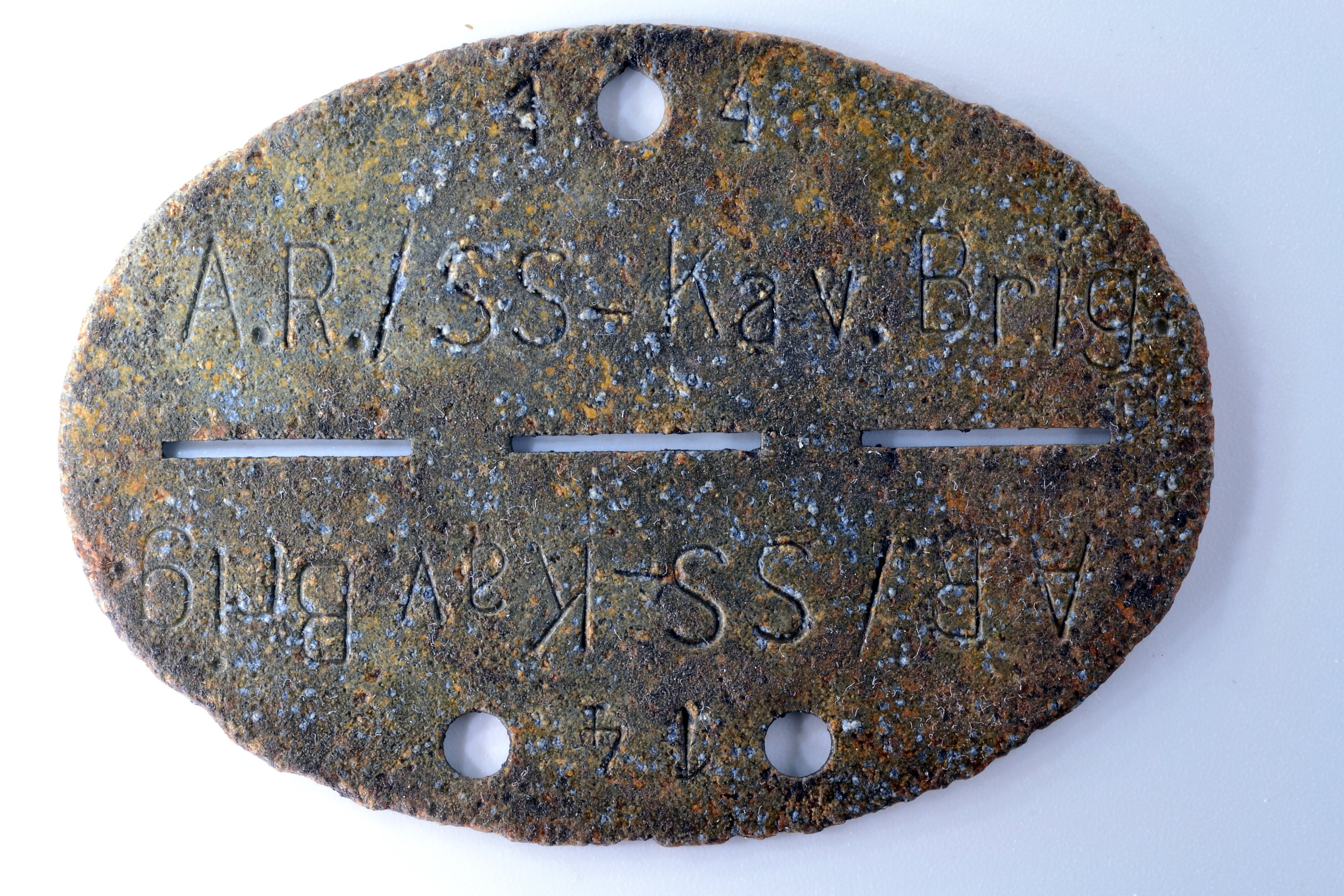

    2. A. R. SS Kav. Brig. Nr. 24
    Лот проданий 24 чер 2022 у 21:32 користувачу з максимальною ставкою 4100.
    Продавець Кобан, Полтавська обл.
    https://reibert.info/lots/zheton-ss.873002
    2. A. R. SS Kav. Brig. Nr. 48
    Лот проданий 26 сер 2022 у 20:51 користувачу з максимальною ставкою 3500.
    Продавець Сеня джан, Полтавська обл.
    https://reibert.info/lots/zheton-ss.902438

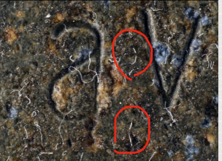

    Навіть якщо абстрагуватися від нюансів шрифту на жетонах Ersatz-Bataillon SS Germania, невже хтось може повірити в таку кількість жетонів одного підрозділу на квадратний метр Полтавської області, зосереджених в руках у пари осіб? Напевно, якийсь новоявлений Буратіно виростив жетонне дерево на хуторі біля Диканьки.

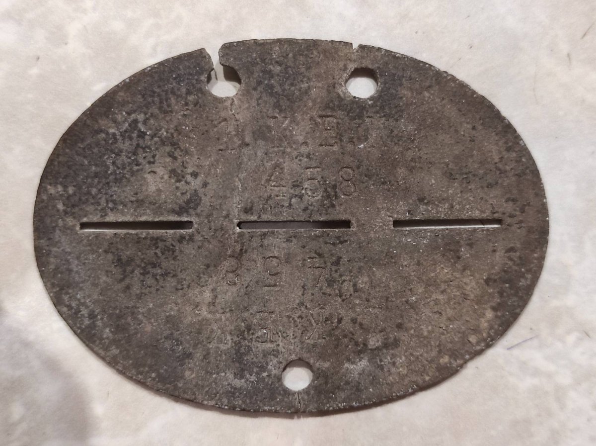

    Nr. 458
    Продавець SPZ40, Дніпро
    Лот проданий 2 гру 2021 у 22:12 користувачу з максимальною ставкою 1605.
    https://reibert.info/lots/zheton-ss.791822

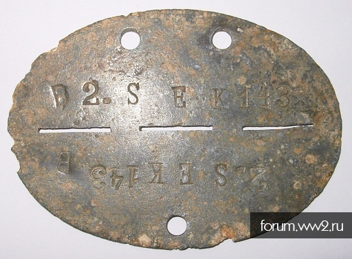

    Санітарів з 2. Sanitäts-Ersatz-Kompanie der Waffen SS теж трішки вродило.
    Nr. 43
    Виставлено Кобан, Полтавська обл.
    https://reibert.info/threads/2-s-e-k-w-ss.1196669/#post-13250184
    Nr. 174
    Лот проданий 26 вер 2021 у 23:40 користувачу з максимальною ставкою 2759.
    https://reibert.info/lots/ss-vt-zheton.763775

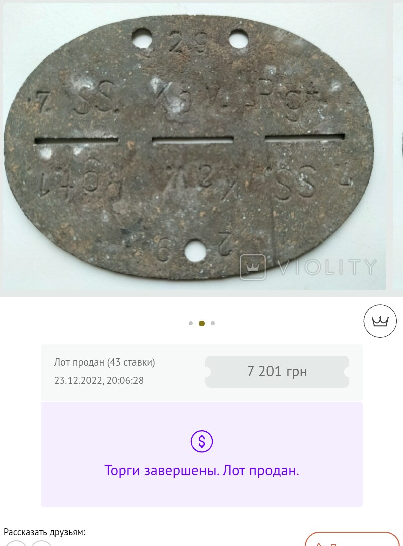

  5. David Della Rocco
    David Della Rocco Leutnant
    1.267
    Ländle
    Продавець Artist007, Полтавська область, Кременчук
    https://violity.com/112143929-zheto...ult&utm_medium=zheton-ss&utm_campaign=7201uah
    Ще один кавалерист, теж з Полтави
    Лот проданий (46 ставок) 07.06.2021, 21:18:43 3 800 грн
    Продавець 19Бродяга72, Полтавська обл.
    https://violity.com/108249794-zheto...ult&utm_medium=zheton-ss&utm_campaign=3800uah

    Виходить, що і Вадима Анатолійовича ошукали:) Ось жетон з тієї ж опери:
    https://violity.com/111236853-zheto...t-ss-kavallerie-brigade&utm_campaign=10000uah
    А якщо серйозно, то хотілося б більше конкретики, Давіде. Що саме не так із цими жетонами, окрім того, що вони продаються певними особами в достатньо значній кількості? Можливо, хлопцям просто фартонуло і вони знайшли якусь заначку-скид, яку поступово продають:rolleyes: Напишіть, будь ласка, детальніше, які ознаки вказують на те, що усі ці жетони ліві. Бо якщо відверто, виглядають дуже правдоподібно і переконливо. Приміром, я маю в колекції жетон SS Germania, 100-відсотковий оригінал, так він один в один з тими жетонами, які тут в темі: і стиль виконання, і набивка, і руни. Те саме можна сказати й про інші жетони, які ви позиціонуєте як фальшак. Ви ж розумієте, що за ці кілька років таких жетонів було продано чимало і нові власники не дуже «зрадіють», прочитавши цю тему. Виникає й інше питання: якщо ці махінатори наловчилися штампувати підробки такої високої якості, для чого зациклюватися лише на цих підрозділах? Це ж лише приверне зайву увагу. Коротше кажучи, питань багато, і якщо ваша ласка, то наведіть додаткові аргументи.

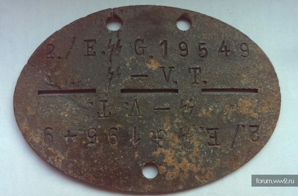

    Дивіться, частину показаних жетонів Германія та мінімум одного санітара обговорювали на форумі ww2, де їх визнали підробками. Ресурс ворожий, але сидять там далеко не дурні і в питаннях жетонів вони добре підковані. Свою сумніви щодо оригінальності конкретно жетонів СС Германія я обговорював з декількома знавцями і мені підтвердили, що показані зразки підробка. А що в нас в темах обговорення мовчали та не реагували, так зараз часи такі настали: більше ніхто ні за ким не бігає і не смикає за руку "не купуй" - кожен сам за себе, всі байдужі до проблем інших.
    Чи принесе користь, якщо вдаватись в подробиці, я не впевнений. При порівнянні з оригінальними зразками впадає у вічі, що на багатьох якась слабенька набивка, руни худі, двійка не така, літера G округліша.

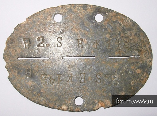

    Як на мій погляд, на жетонах E. SS G, K.E.K. та S.E.K. використовувалась та ж сама цифра 2.
    Для прикладу, світлина оригінального зразка жетона 2. E. SS G з номером за 19 тисяч для порівняння з номером 19453:
    А ось зразок жетону 2 роти Sanitäts-Ersatz-Kompanie der Waffen SS:

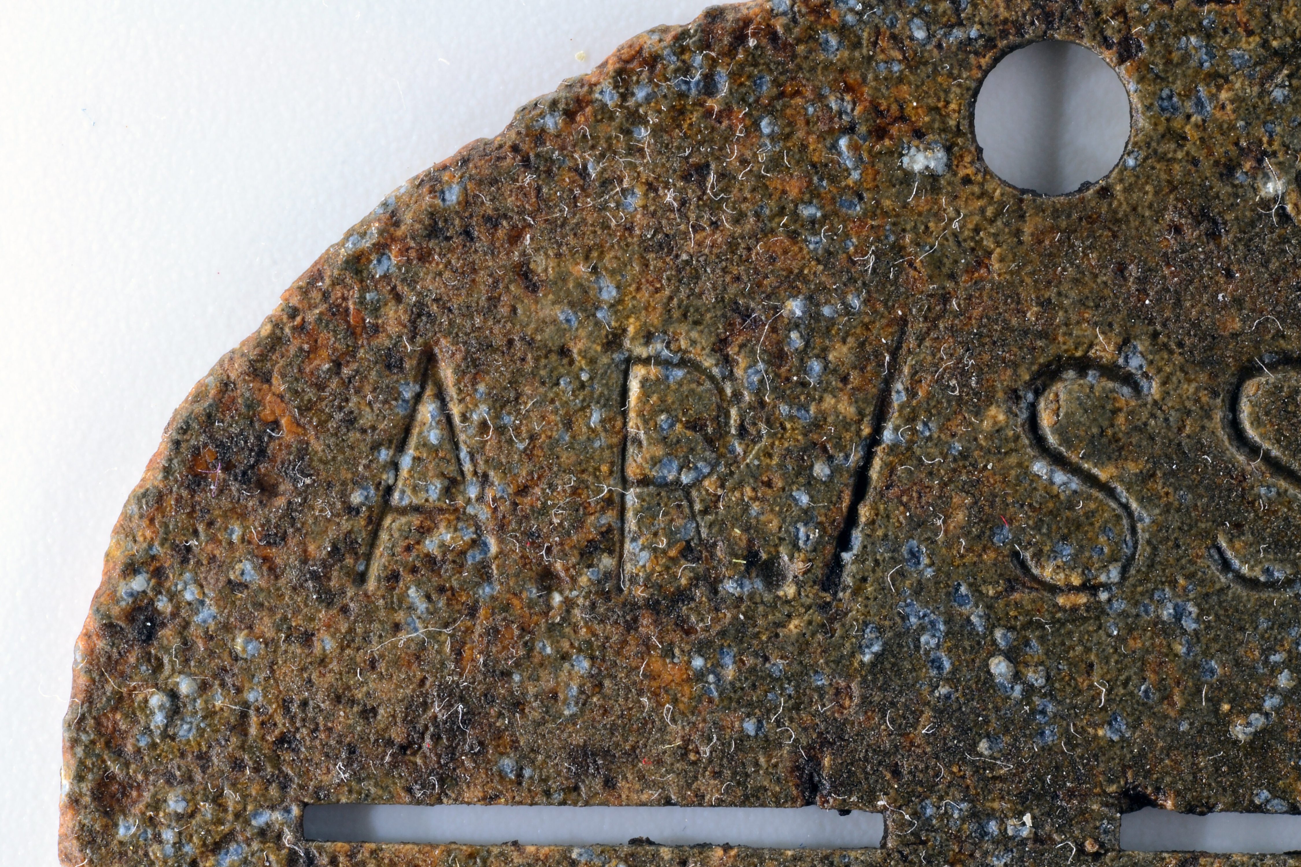

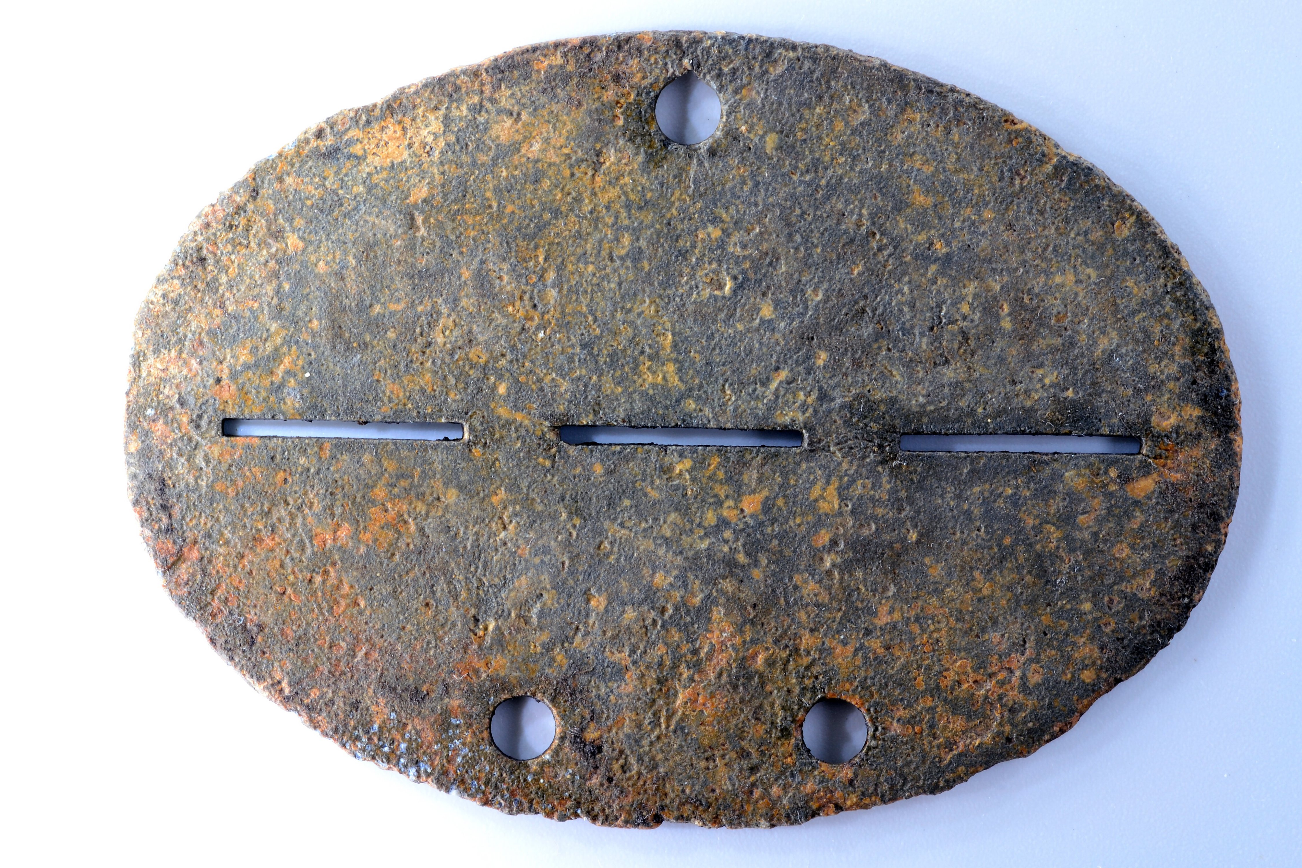

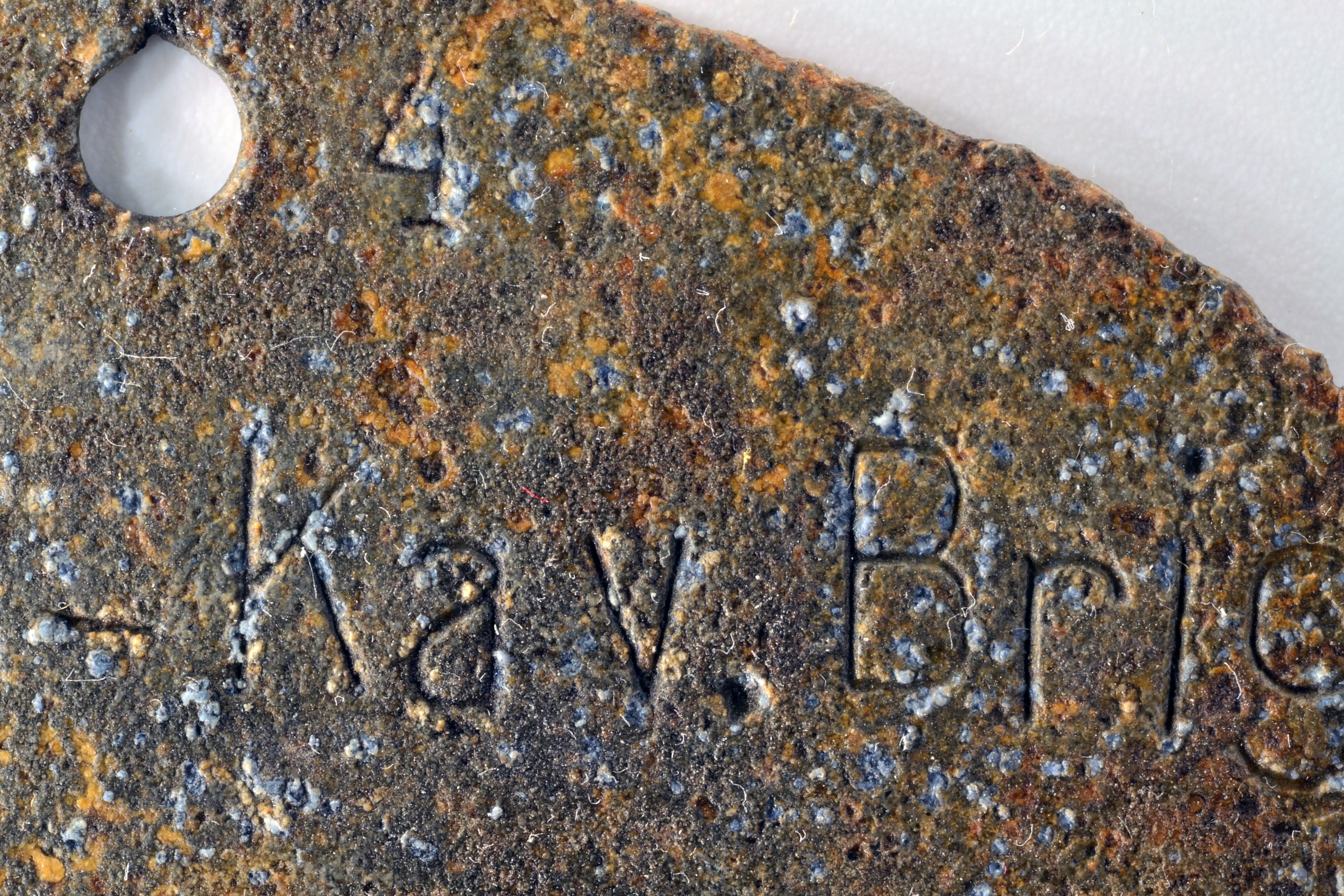

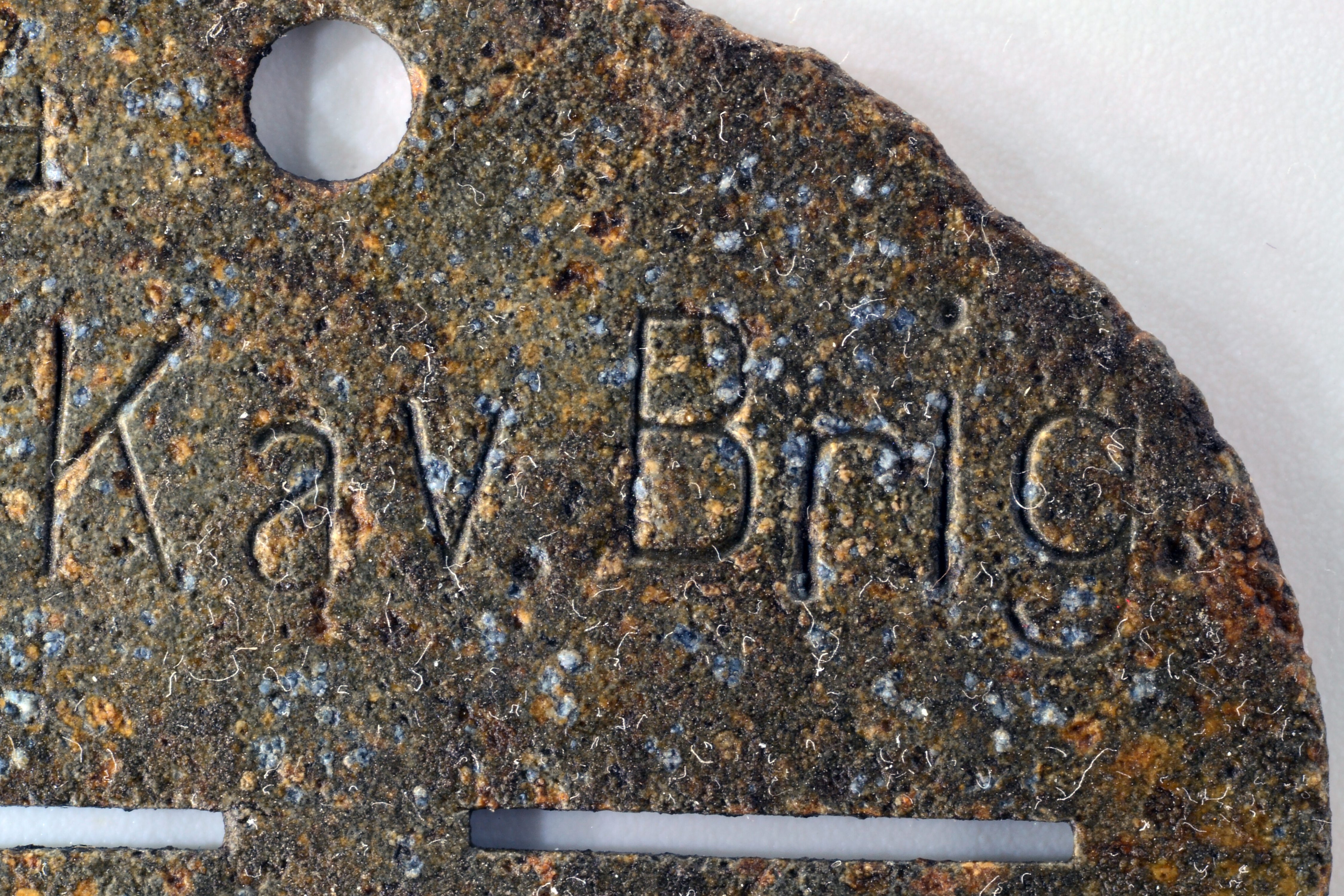

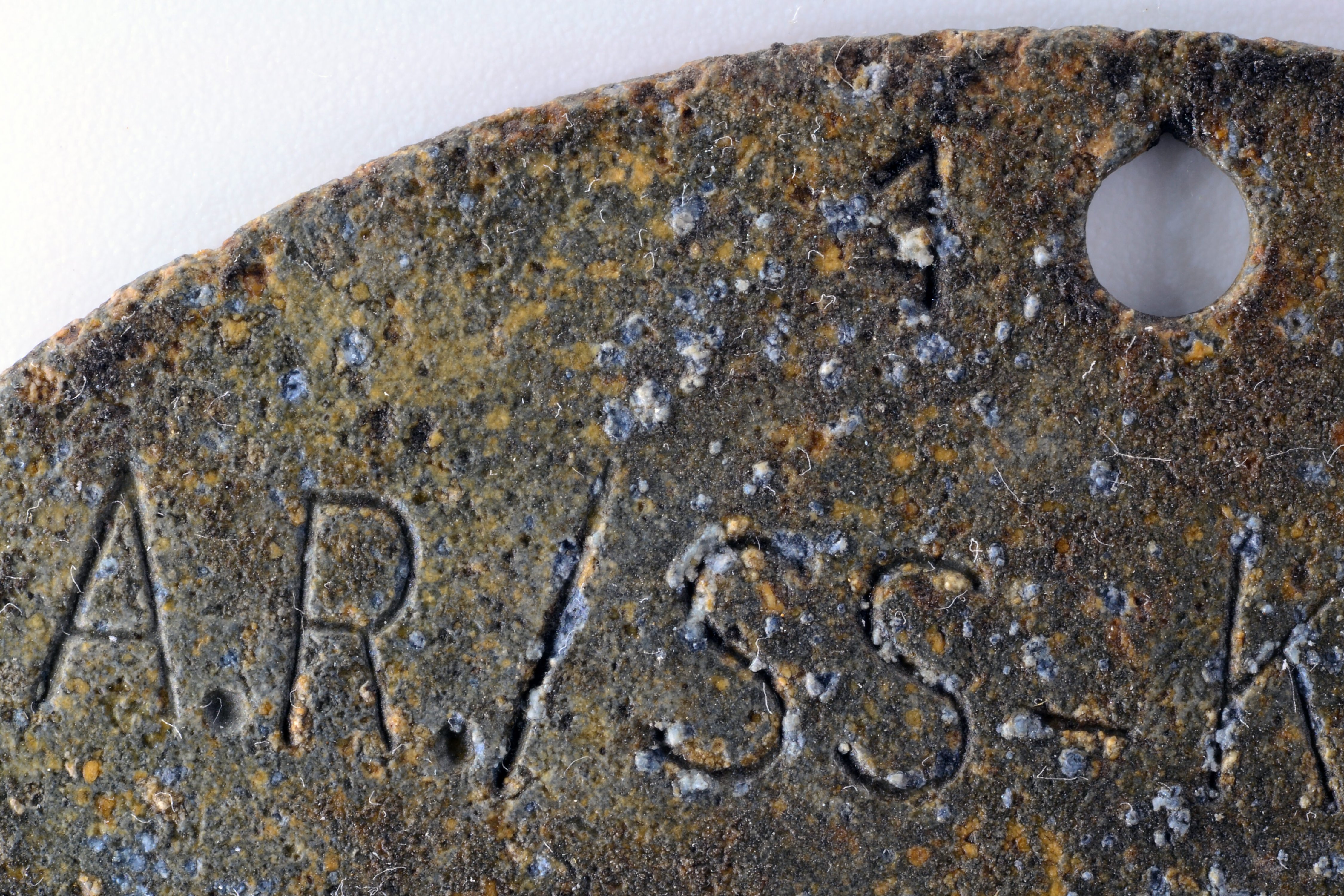

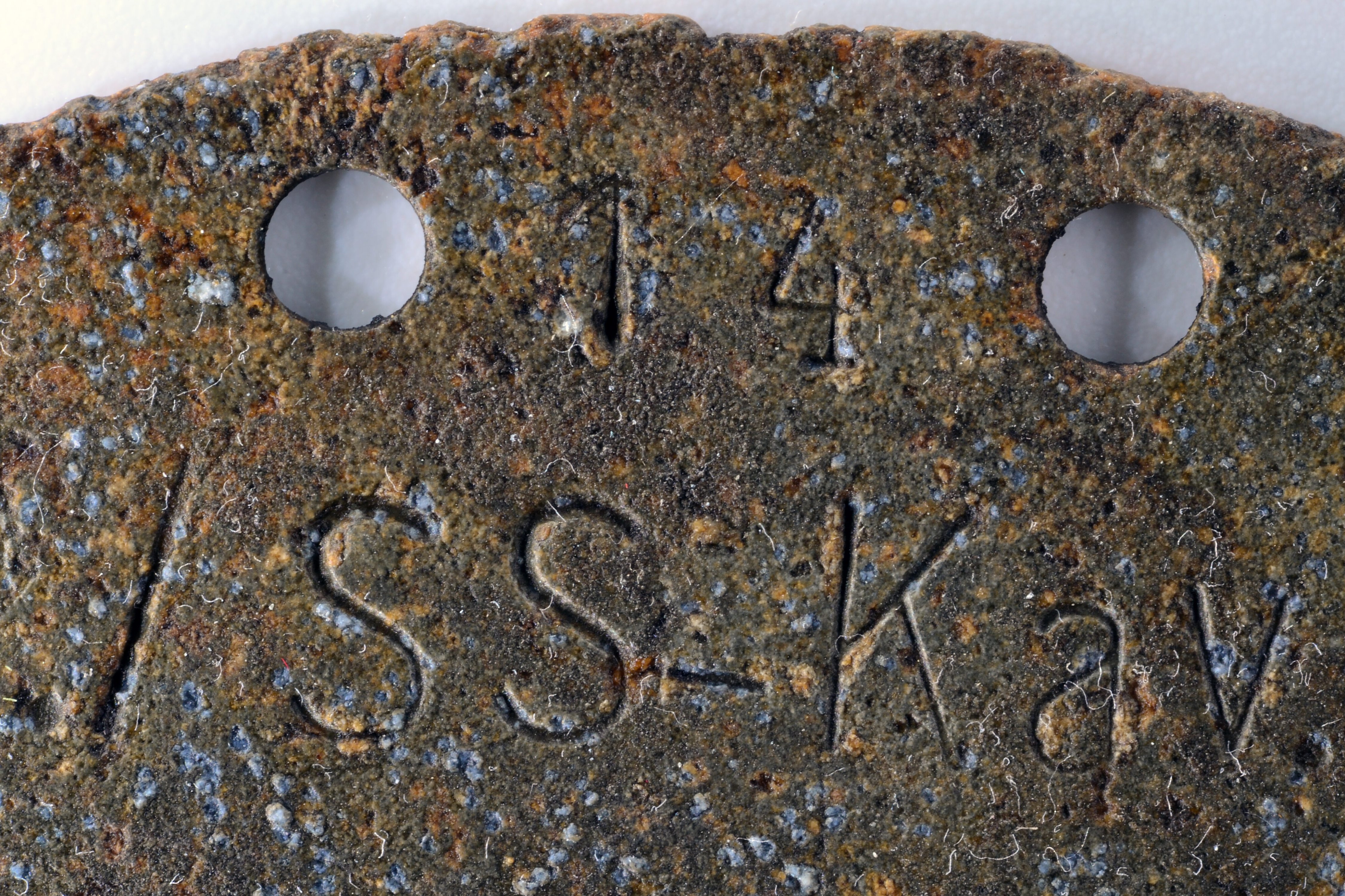

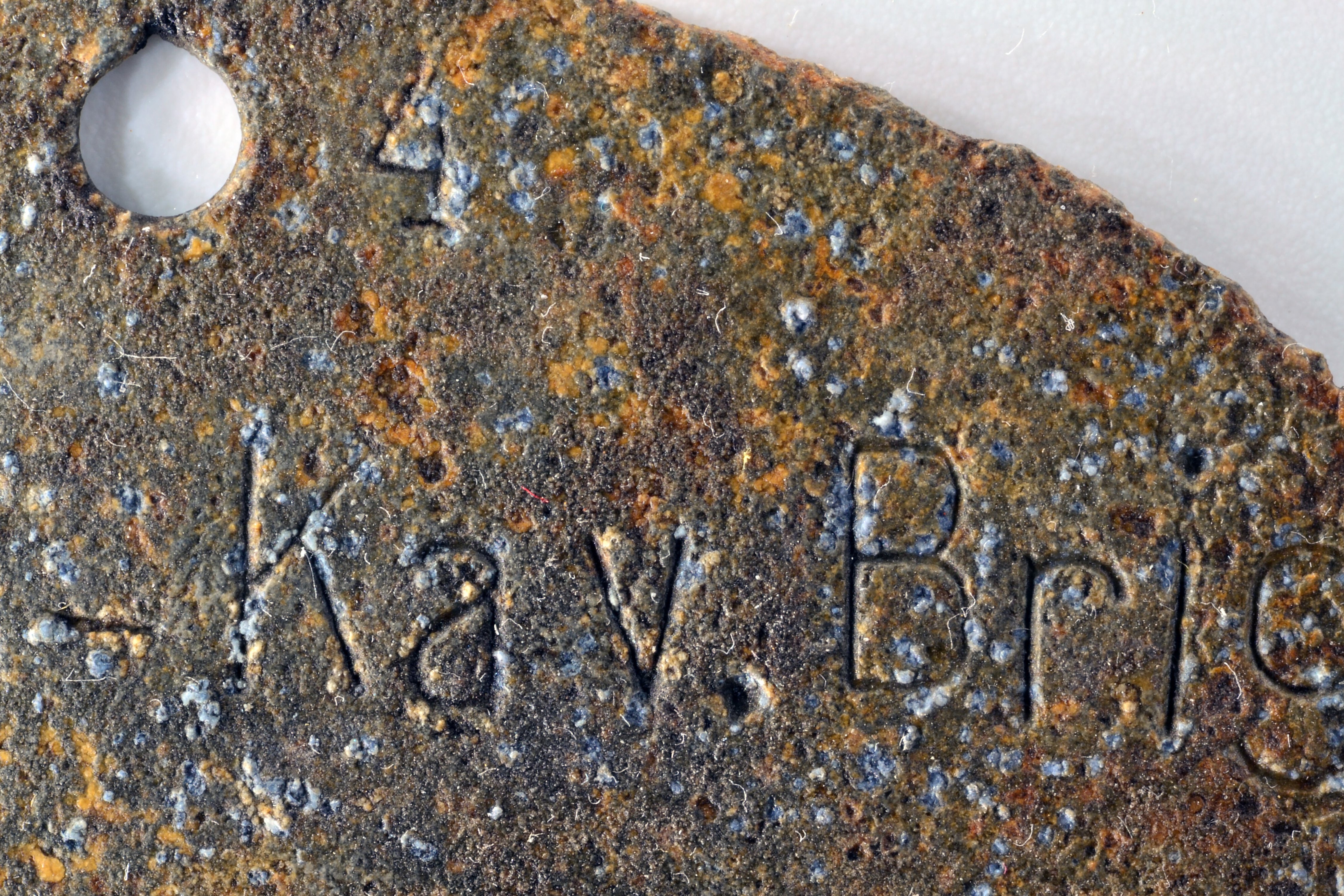

    Всем привет! Отличная тема, пара жетонов оказалась у меня. Думаю можно детально рассмотреть :)
    Выша не него есть ссылка, сделал фото надеюсь получше.
    1.jpg 2.jpg DSC_0005.jpg DSC_0004.jpg DSC_0003.jpg DSC_0002.jpg DSC_0001.jpg

    Ворсинки на лицевой стороне... В слове kav между буквами a-v минимум две ворсинки выглядят вросшими в коррозию - как вариант для застаривания мазали чем-то и прикладывали материю какую-то. Обратка выглядит совершенно иначе..

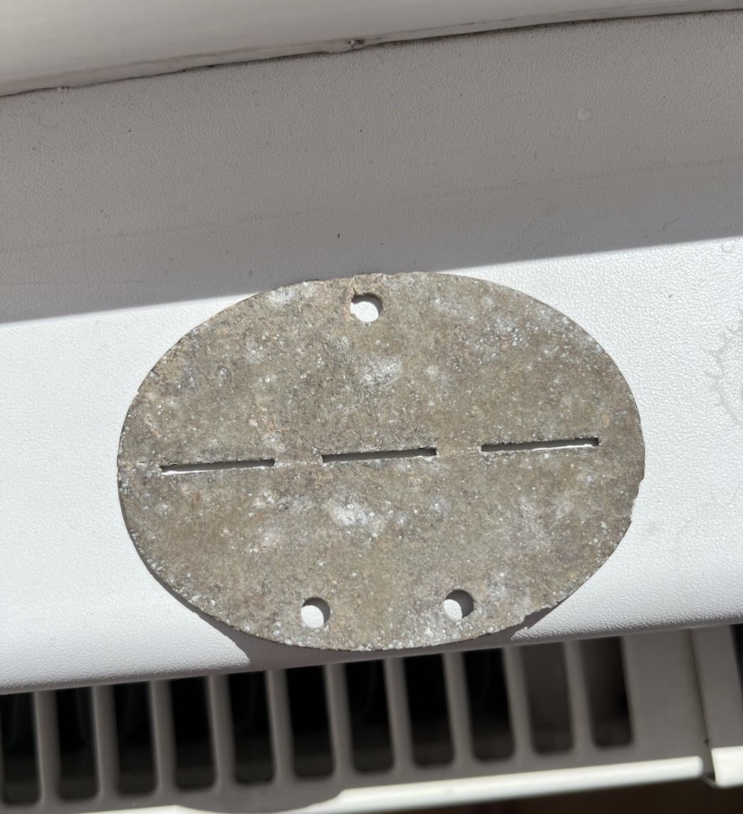

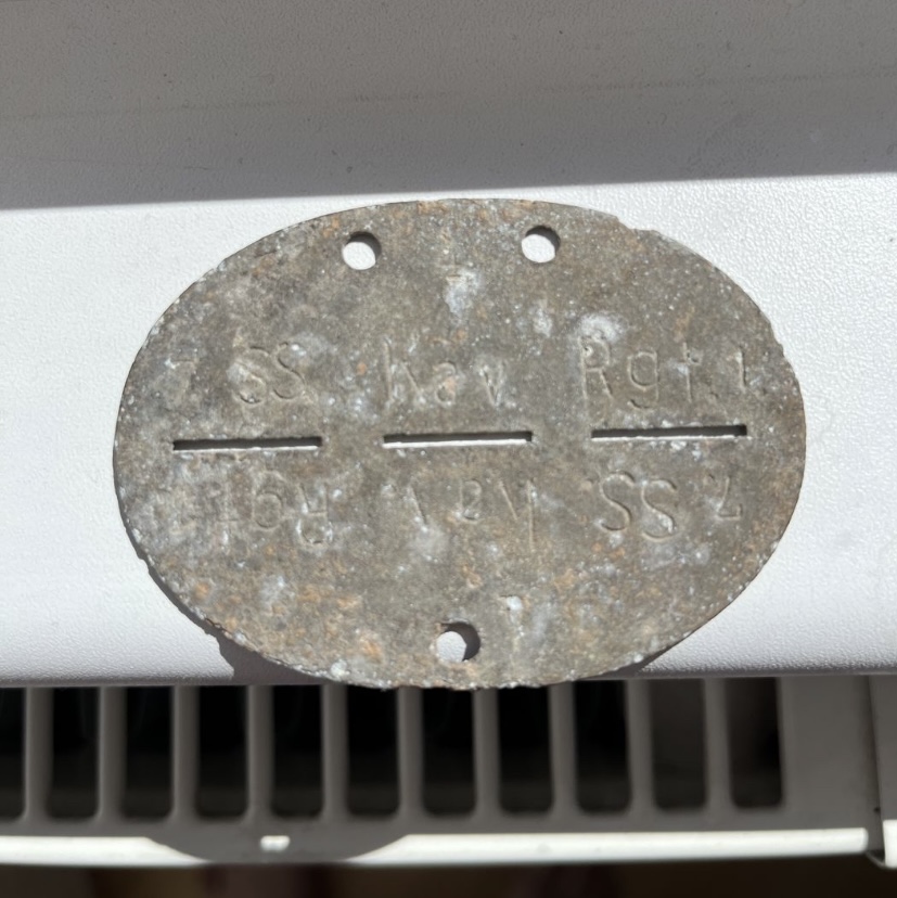

    Доброго дня панство:beer: Знайшов в продажі такий жетон, в кого які будуть думки? Схожий на жетони з теми
    Roma_1985 подобається це.

    Доречі, власник пише що знайдений в Кіровоградській обл

    Добрий день! Так, жетон з тієї самої опери. Подібних чимало продали за останні кілька років.
