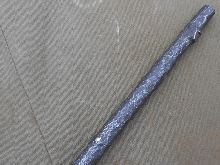

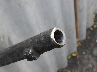

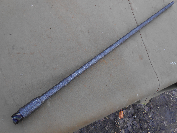

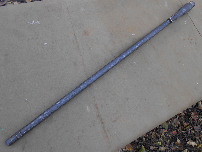

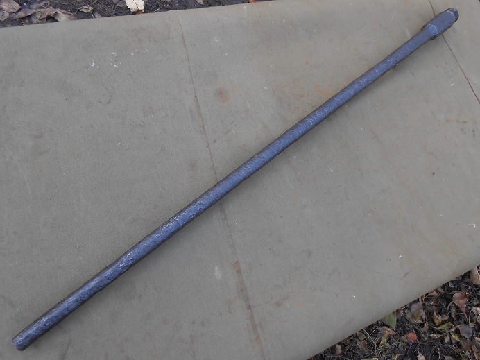

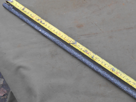

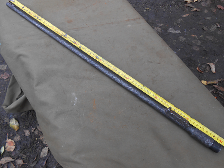

    Приветствую,первый раз попался такой длинный стволик,еще с какой то пайкой не далеко о мушке есть на фото,прошу помощи в определении и что это за пайка ни то медь или латунь,дл.80 см.

    ствол винтовки Мосина. Пехотной

    Спасибо, а что за пайка зачем она там?

    Фроловка ,может мушку паяли.

    Спасибо большое,а как узнать точно фроловка это или нет?

    Я так понимаю у фроловки ствол внутри гладкий проточен нарезов нету,а здесь такое как есть,была рама открутил граненка,рама была изуродована и клейм не каких не видно,так что это фроловка или же пехотка?

    Вы имеете ввиду основание мушки?
    замерять диаметр канала ствола

    Пехотка или драгунка.На Фроловках причельных планок Коновалова не было.

    А в чем разница между ними пихоткой и драгункой?

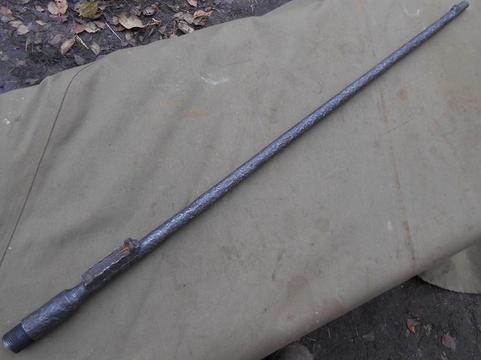

    И мушка интересная какой то самопал как вроде этот ствол делал кузнец,сколько видел стволов а таких еще не видил.

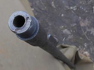

    Да действительно что это паяли взял наждачку и стер эти остатки меди,патрон плотно входит мосина в стволе возле мушки видны нарезы.

    по этим фото видится ствол от царской пехотки подубитый временем.с уважением

    Вот походу она и есть,конечно время свое сделало под убитый стволик.

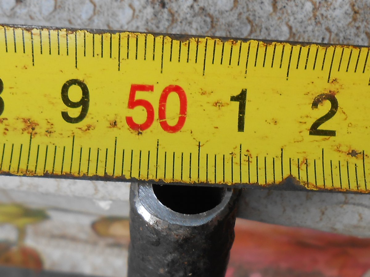

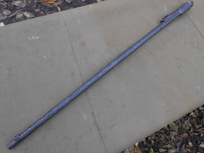

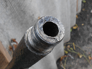

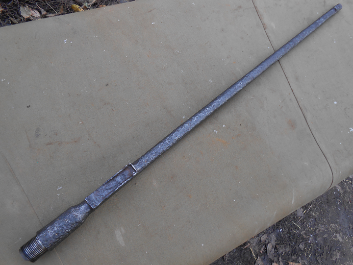

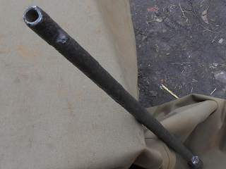

    Добрый день,вот еще один ствол вроде бы мося а патрон маленький телепаиться в патроннике и на выходе возле мушке как гладкий ствол.,прошу помощи что за ствол длина ствола с резьбой 72 см.

    Добрый день,ствол 72см-драгунская винтовка мосина.с уважением

    Спасибо большое,а калибр у драгунке больше чем в обычной мосе?
    а нарезы есть у драгунке или нет?

    внимательней посмотрите тему,ответ на пост номер 15,при чем здесь первый пост.с уважением

    калибр 7.62*54,нарезы были.на вашем стволе их скушало время.с уважением
