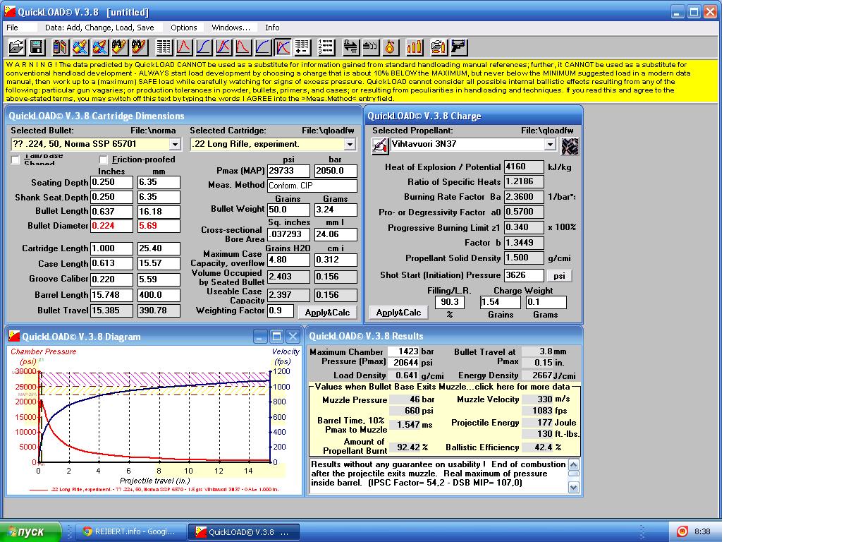

  22. Стрелок1
    Стрелок1 Stabsfeldwebel
    1.198
    Одесса-Мама
