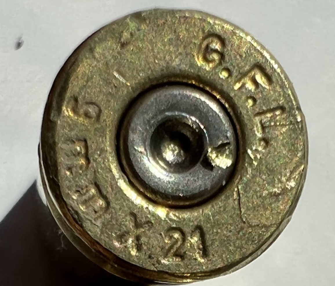

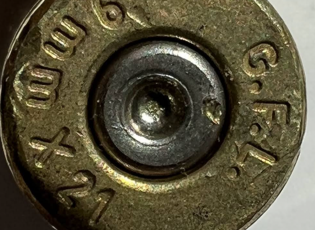

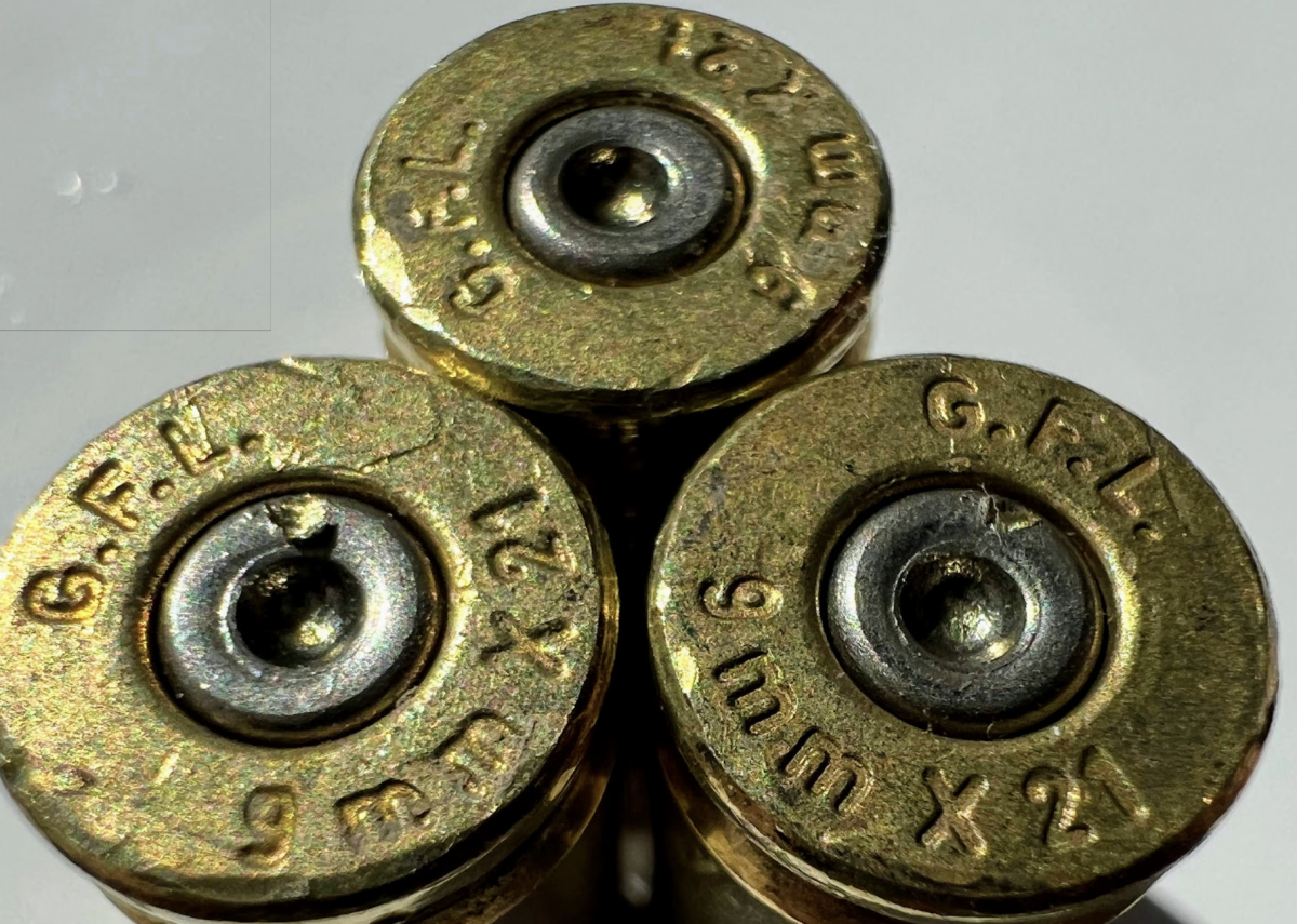

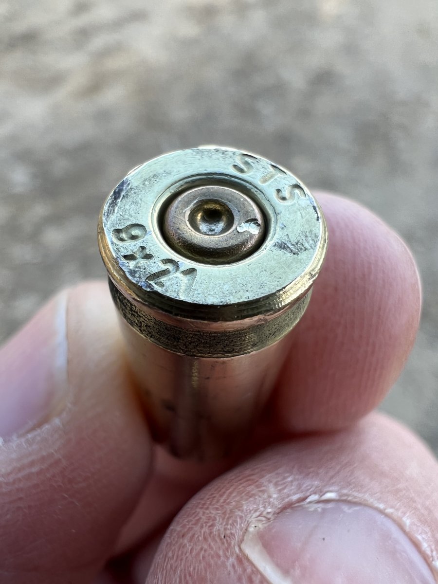

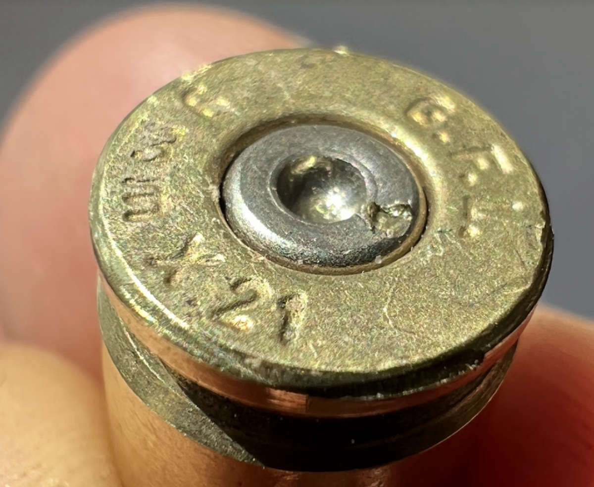

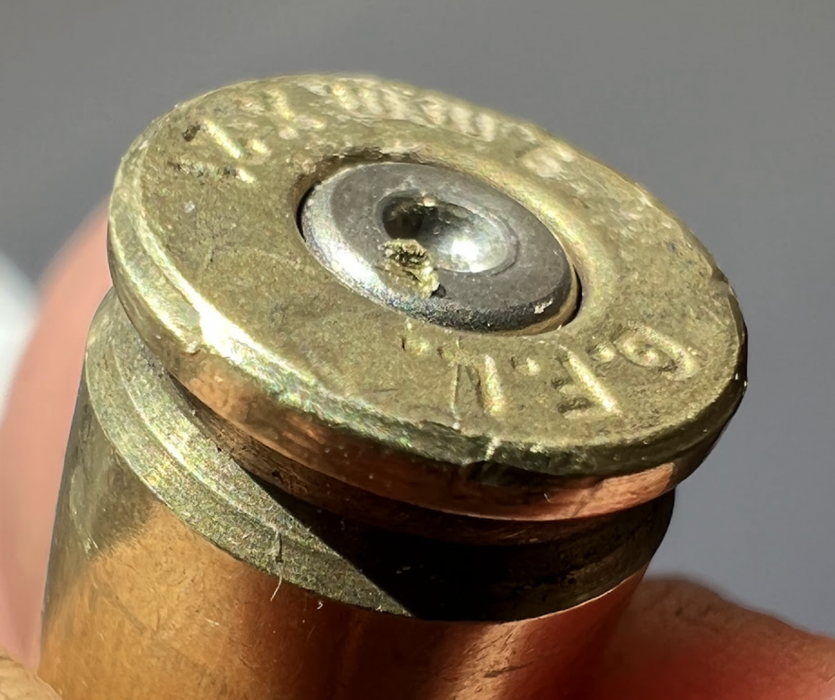

    Цікавить походження сліду на капсулі, ближче до краю капсуля.
    Карабін MKE T94SD (MP5SD), 9x21. Настріл 150. Гільза використана 2-й раз. Капсуль CCI-500.
    Переважно зазубринка є (90%), інколи нема. Інколи більша, інколи менша. 2-й раз на стрільбищі. Перший раз цього не було (не помічав).

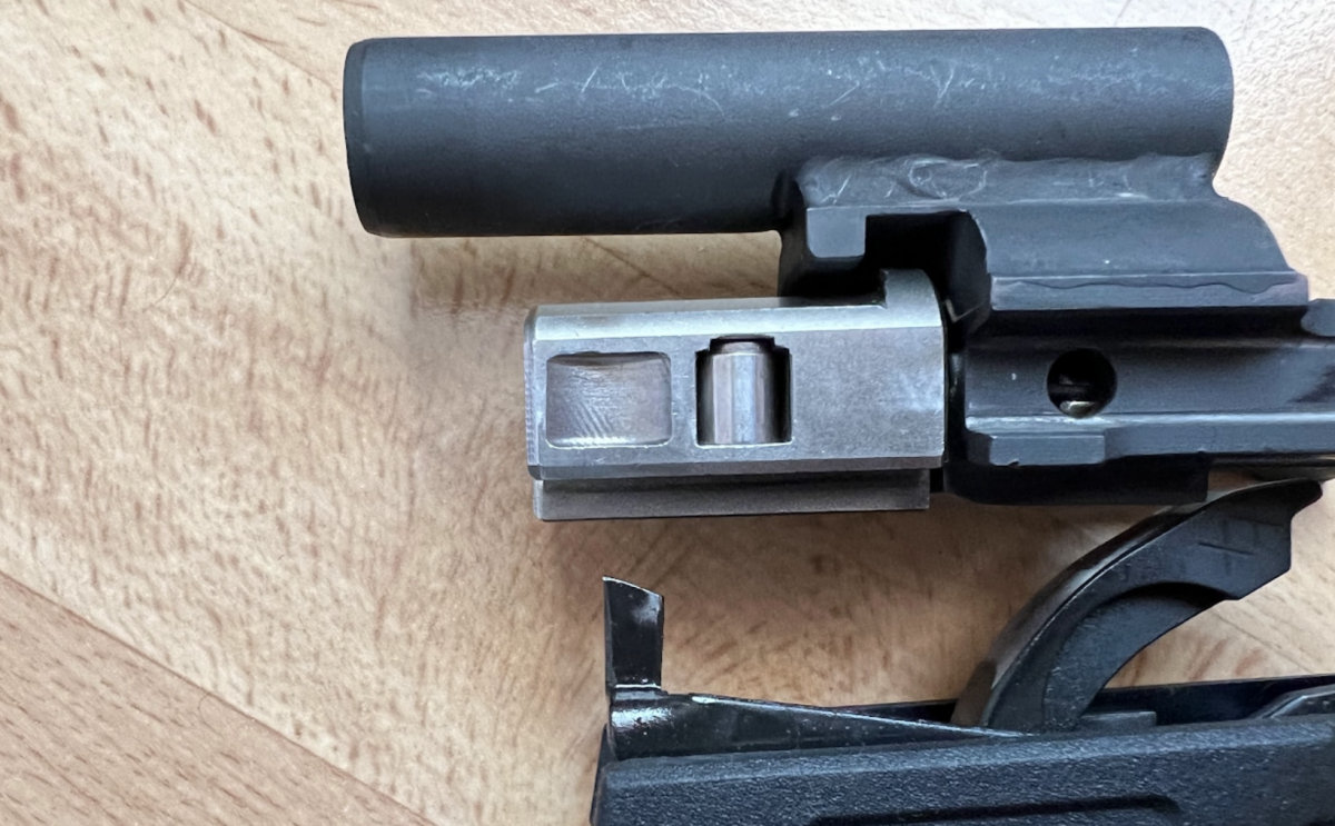

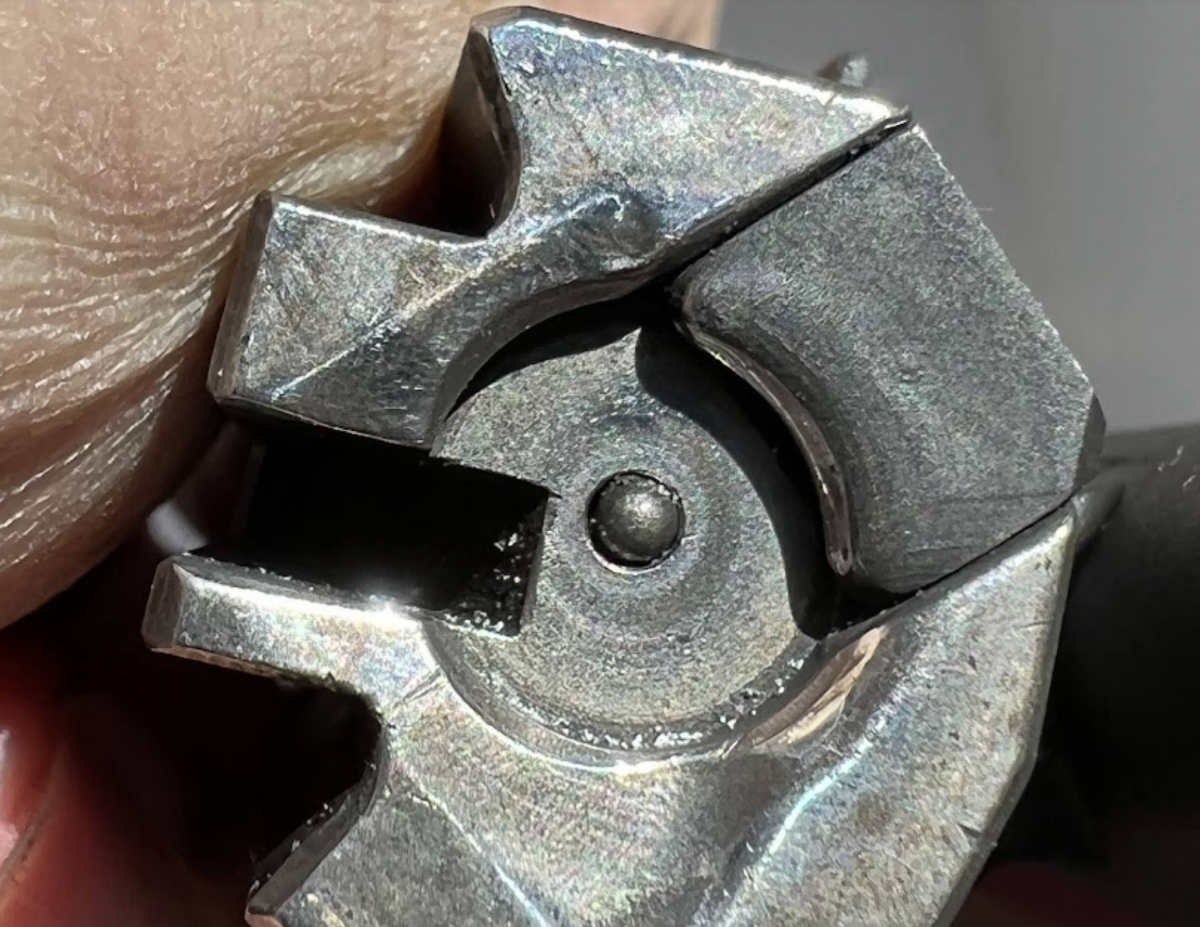

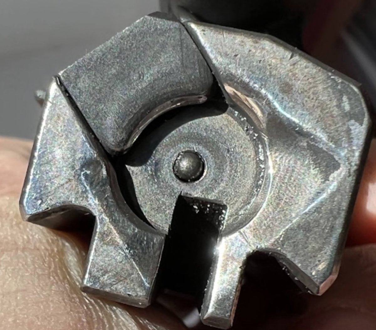

    Затвор (напіввільний з роликами сповільнення):
    Від чого може з'являтися цей слід (зазубринка) на каєчку капсуля? Пальцями відчувається що краї зазубринки виступають над капсулем.

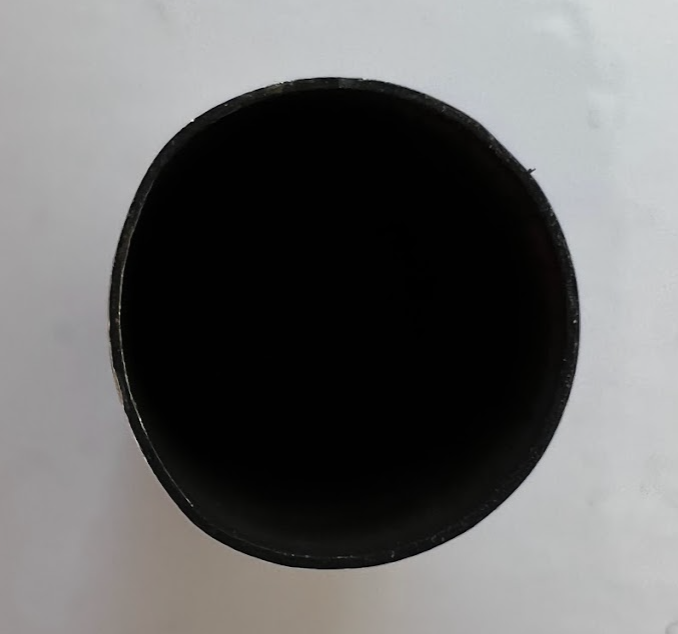

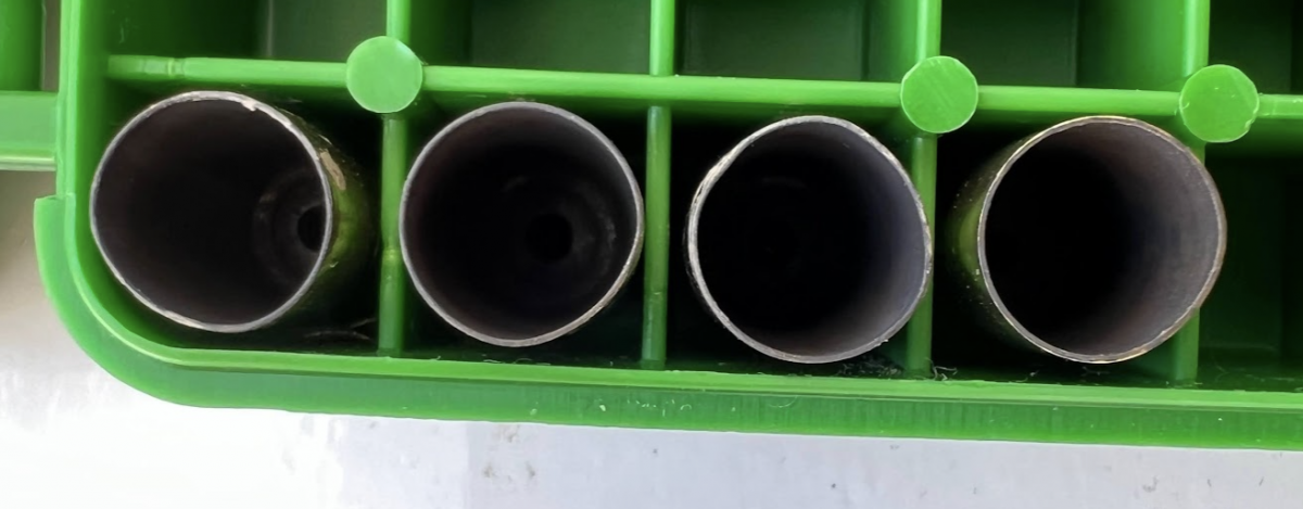

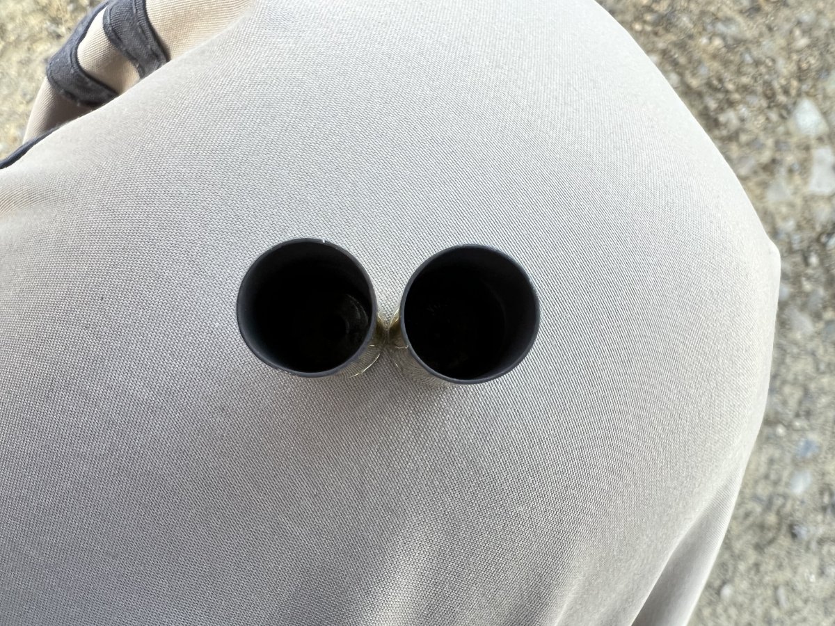

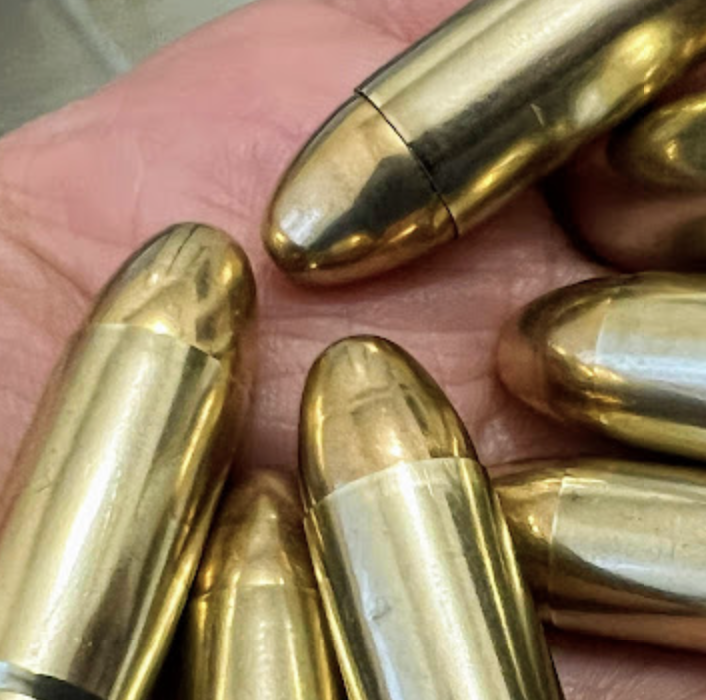

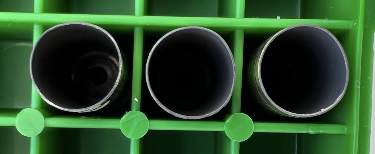

    Також цікавить чи нормальним є те що "дульце" гільзи 9x21 деформується після пострілу (не кругле). Гільза використана 2й раз, латунь S&B. Падали на траву.
    З цікавого — деякі набої щільно залазять в патронник (можливо середина набою трохи більша від норми, на 0,1мм), вручну не можна зробити екстракцію (при пострілі — вилітає нормально). Дульце з кулею мають розмір по стандарту. Довжина набою по стандарту. Куля FMJ 124гр.

    Щодо містики з деформацією капсуля в мене одразу є думка - перевірте глибину посадки капсуля - чи не строчить він назовні основи гільзи ? Наскільки пам’ятаю на малюнках сайта S&B колись було вказано, що капсуль має бути втоплений нижче основи гільзи аж до 0,16 мм включно. Якщо стирчить - відбивач блоку екстракції Вашого Девайса залишає на ньому таке, і взагалі подивіться на стан відбивача. Овальні гільзи - на першу думку неправильно підібрана надважка що призводить до деформації гільзи на момент екстракції у випадку раннього закриття затвору - недостатня кількість порохових газів на віддачу (відкриття)

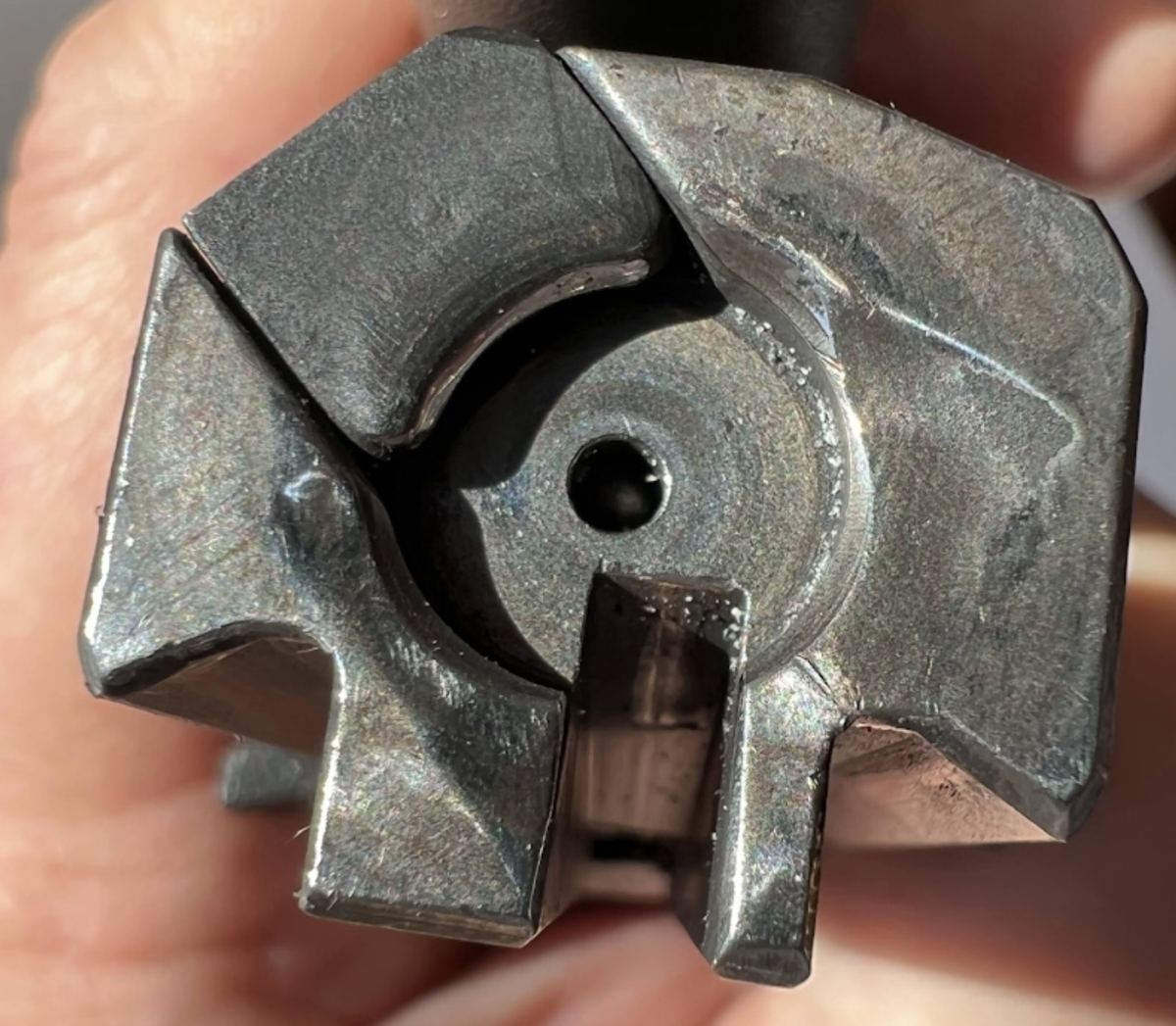

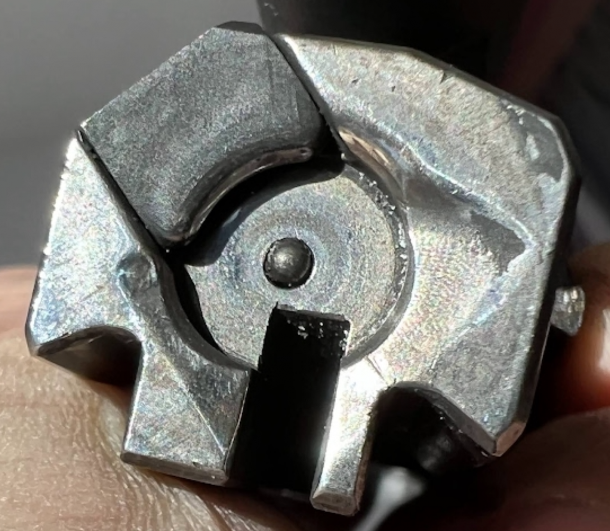

    Вьіборка в зеркале затвора для чего?
    Оттуда зазубринка, 100%

  6. maksto
    maksto Oberfeldwebel
    606
    луцк украина
    Если не было с новыми патронами, значит нарелодили не совсем верно. От этого не правильная работа автоматики . Отметка от выемки на зеркале.

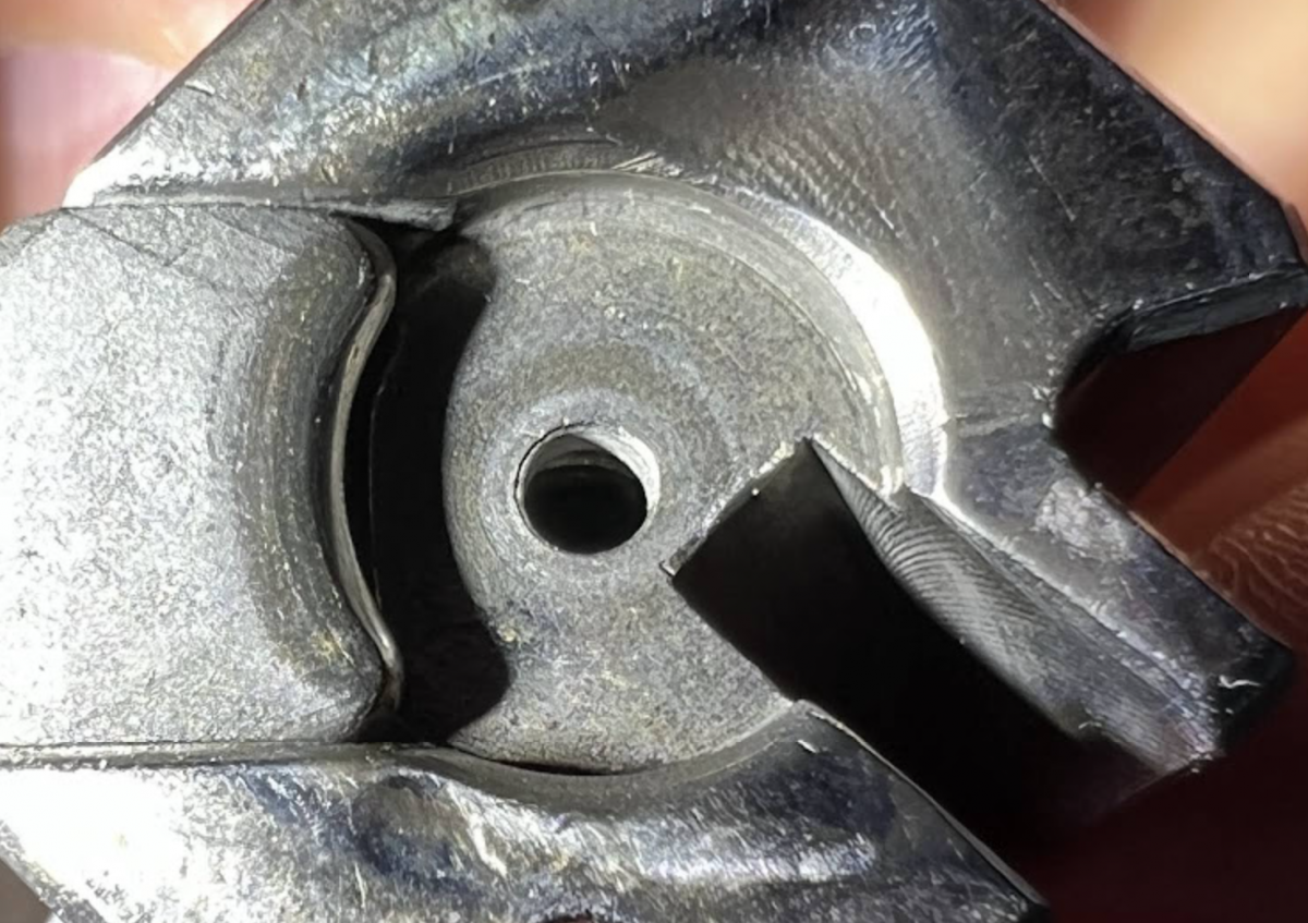

    Вибачте, що таке виборка? Ось це?
    Бачу зліва П-подібного вирізу нерівний край. Може бути через нього? Яка його функція? Що робити — полірувати?

  12. 50_Reichsmark
    50_Reichsmark Stabsfeldwebel
    975
    Дрезден
    Мабуть зуб відбивача залишає цей слід при екстракції гільзи.

    Затвор дуже сильно/швидко штовхає на закриття /подачу та він встигає прикусувати гільзу на викиді коли пружина подає наступний патрон - в схемі вільного затвору це або передозування тонеру або (що незрозуміло у Вашому випадку) неправильна робота зворотньої пружини (або заслабка або дуже сильна)

    Попробуйте меньше порошка. 206 св довольно быстрый. Судя по следам затвор с большей скоростью идет назад, соответственно , удар по отражателю сильней. По Заеданию на холостую, возможно из-за кримпа.

    STS XTP (експансивна), 147 грейн, 325м/с. Я її не використовую в тирі бо вона дозвукова і SD версія карабіну скидає шв. ще більше. Результат - дуже погана кучність навіть на 10м.
    Деформація дульця мінімальна, можливо відсутня.
    Зазубринка на капсулі є. Раніше не було на цьому ж набої. :(

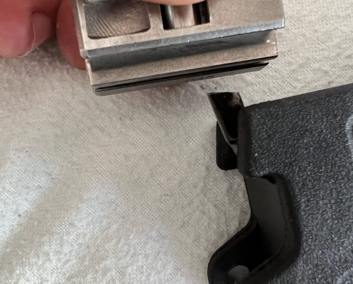

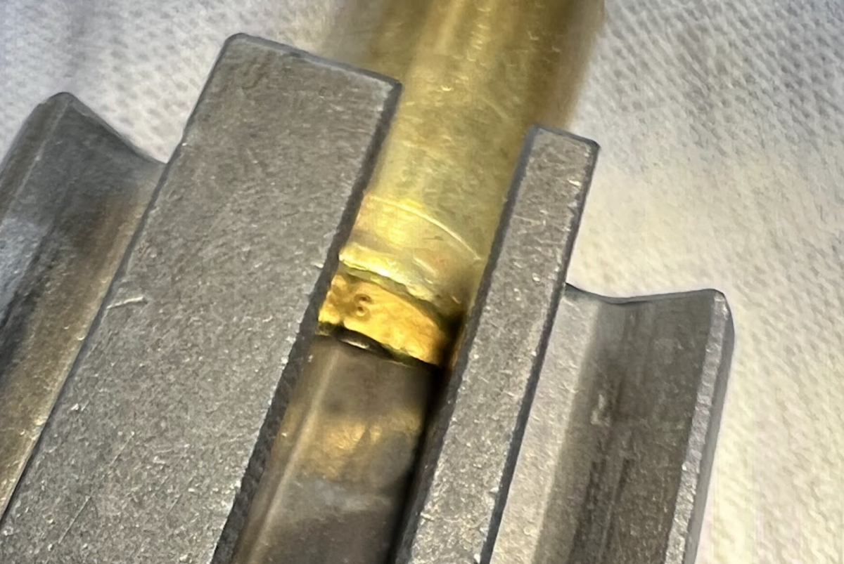

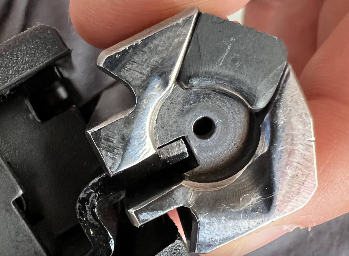

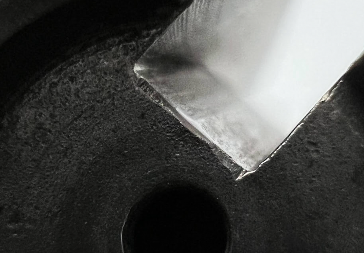

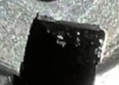

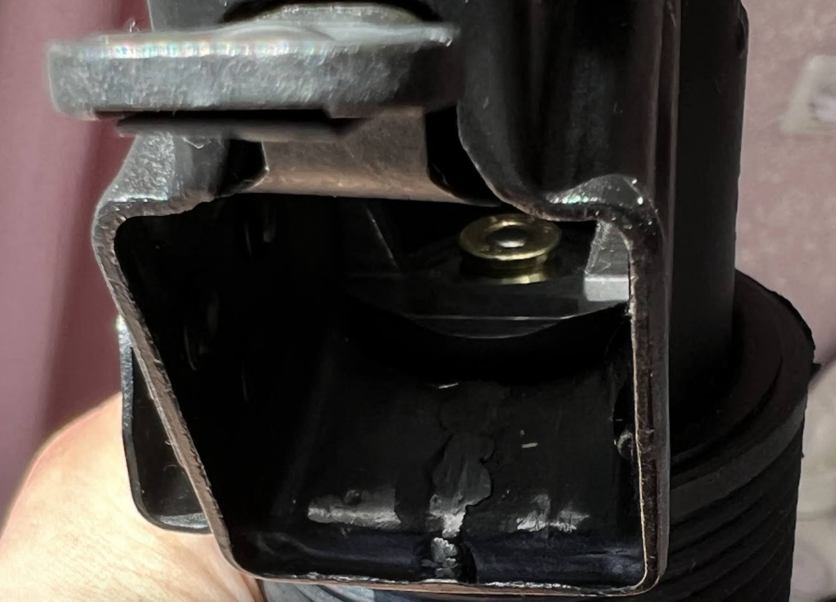

    Де розташований цей зуб? На УСМ? Це він?
    upload_2022-4-17_18-35-11.png upload_2022-4-17_18-35-48.png upload_2022-4-17_18-36-37.png
    Справа в тому що позначка ніби на міліметр ближче до центру.
    Зуб не мав би діставати до капсуля. Хіба коли гільза вже перекошується вилітаючи.
    Якщо це зуб, то ситуація нормальна, проблем з цим нема, хай собі буде той слід?
    Фото затвора:

  21. gumovik
    gumovik Stabsfeldwebel
    745
    Киев, Украина
    По Вашому фото зуб таки дістає до капсуля як раз скраєчку і коли йде передозування ( та/або в наслідок швидка подача що робить викиданні гільзи овальними) звідти воно й вилазить. Зменшити наважку для початку обов’язково !

  22. Lufa
    Lufa Stabsgefreiter
    251
    Власне на фото я звів зуб і затвор вручну, не знаю як саме вони розташовані в зібраному вигляді. Про наважку зрозумів, дякую.
    Але бентежить що на заводських STS XTP (320м/с) є такий самий слід.
