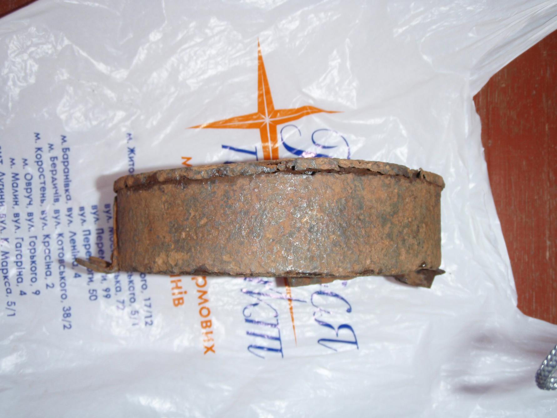

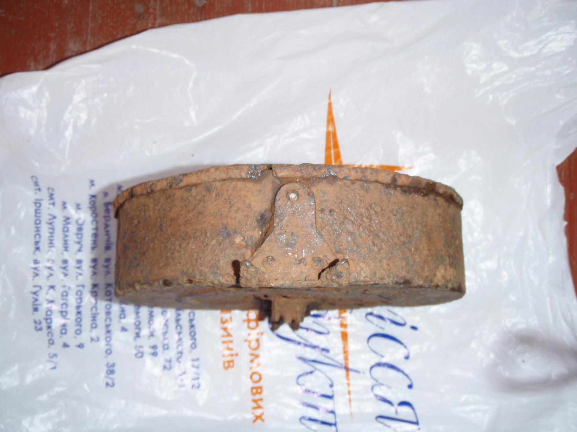

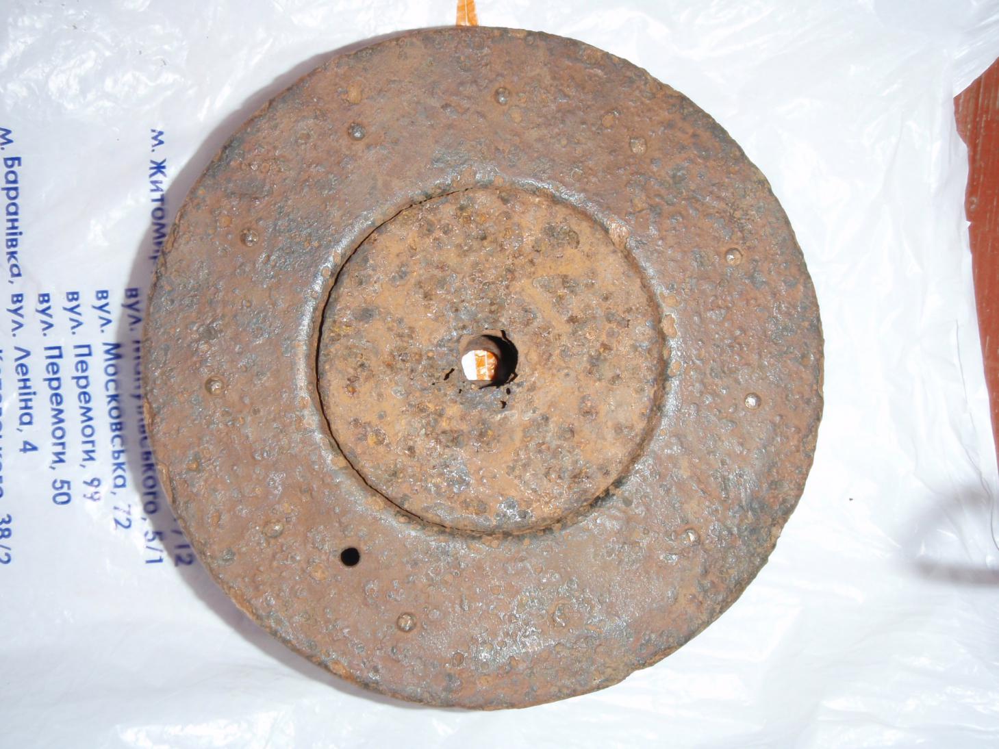

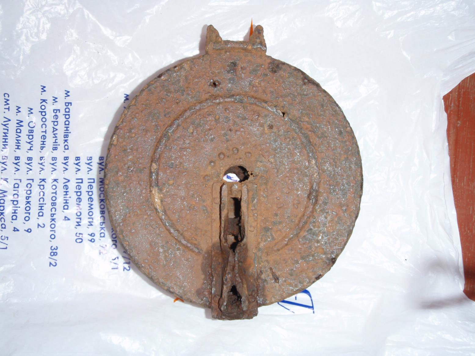

    Вот такие два диска вылезли на последнем копе.У кого какие будут мнения по реставрации?
    Диск 1.Подуставший.

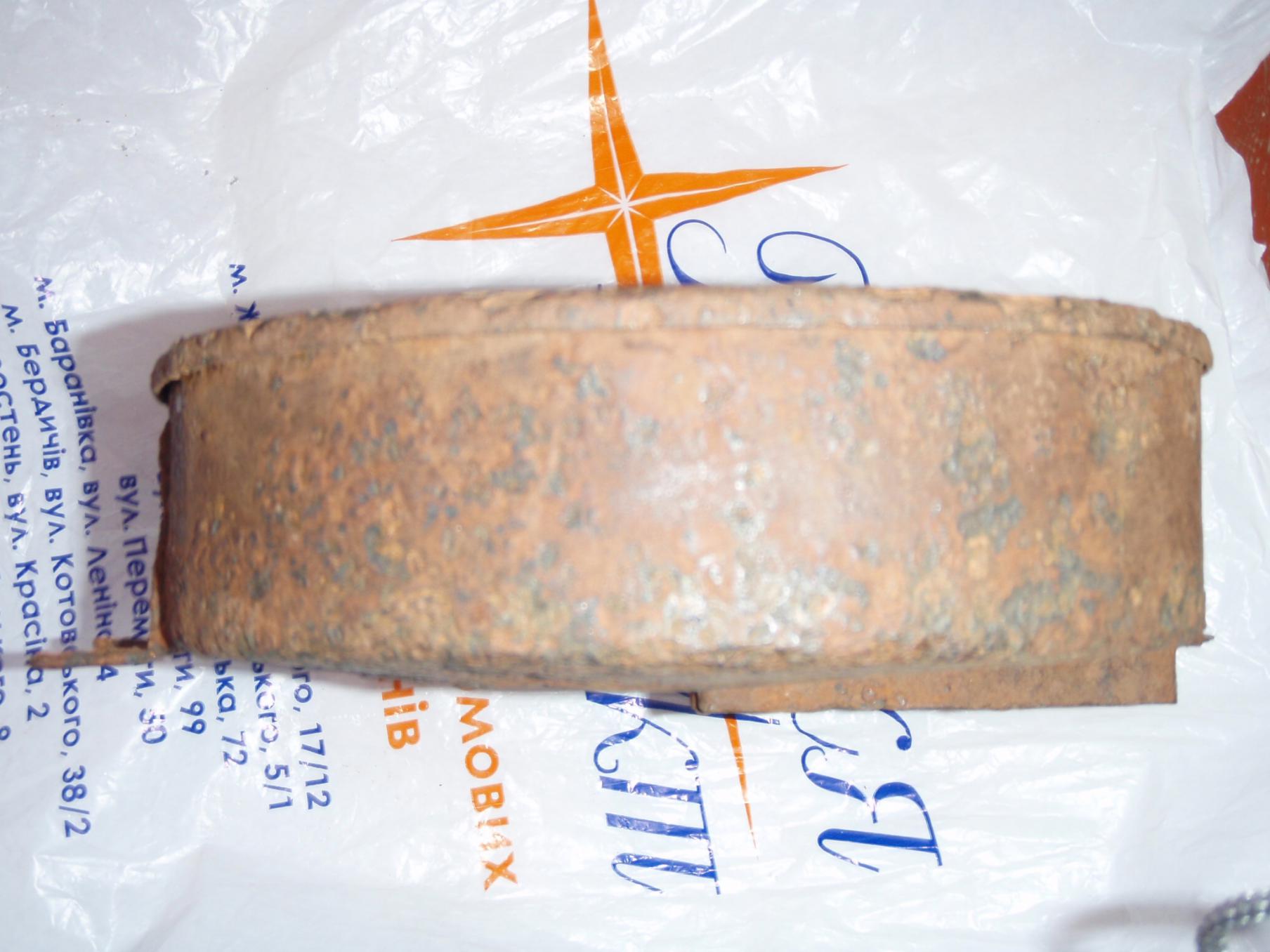

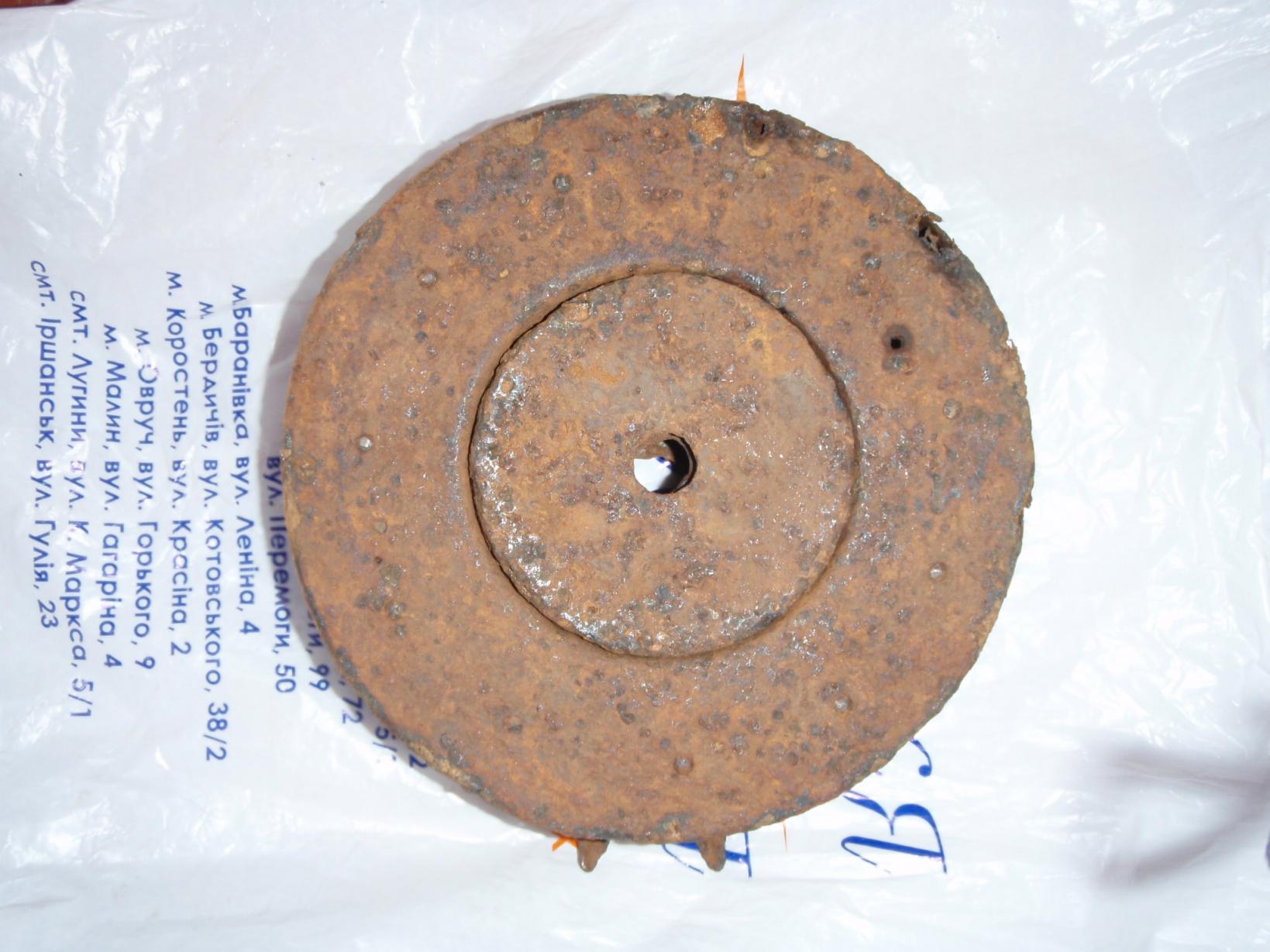

    Диск 2.Бодрый.

    Думаю можно в электролиз закинуть...

  6. аЦЦкий кАпарЬ
    аЦЦкий кАпарЬ Stabsfeldwebel
    98
    21
    201
    2.212
    AZOV
    лимонка + кар-щетка + воронение....:beer:

  9. cercandovero
    cercandovero Stabsgefreiter
    22
    246
    Slobodland
    В электролиз однозначно, + кар щетка сразу станет ясно что живого осталость, потом можно думать что с ними дальше делать, лимонку не надо металл относительно тонкий алесдец ему будет...
    а что там пользоваться, блок питания ампер на 5-ть (подходит автозарядка), кусок нержа (на больше хватает) или просто стали равного размера на "+" диск на "-" и подходящая емкость с раствором теплой воды с содой из расчета 1ч. ложка на 3л и на сутки забыть(а можно и на неделю при желании :)) в включенном состоянии, потом почистить под струей воды счеткой, при необх. повторить...
    Несмотря на кажущуюся сложность, получается проще и быстрее чем кислотами, + сущ. преимущество не пропадет не доли мм "живого" металла.

    Значит у Вас только корпуса... Пружину и болт найти можно, видел на форуме камрад не дорого продавал копаный диск ДТ-29 с пружиной и болтом...
  20. урк
    урк Leutnant Клуб взаимопомощи
    6.082
    рекомендую лимонку :)
    до лимонки додайте одну-дві таблетки сухого спирту
    після лимонки під воду і щіткою обтерти
    потім у содовий розчин
    от і все:)
