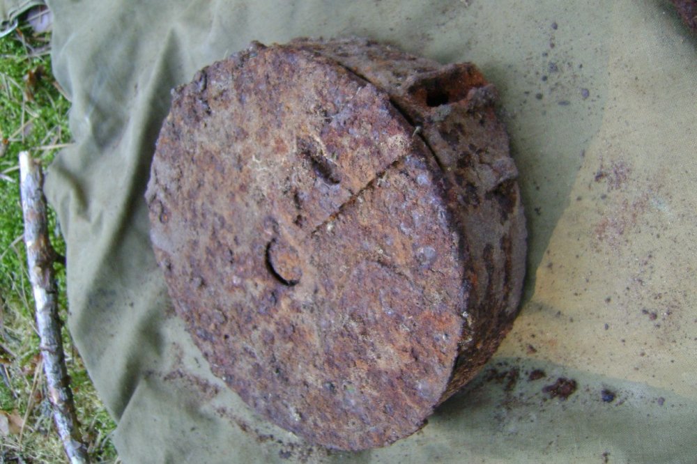

    Вчера(16.06.13) подняли диск ППШ,что можете по нему сказать,реставрации подлежит?И сколько он может стоить?С ув.

    в принципе можно востановить чтоб на полочку положить а если пружина живая то и рабочим легко можно сделать. если не под шпаклю и покраску то вообще идеально можно сделать. с ув.

    А в таком состоянии сколько он может стоить?

    точно не скажу но я бы поставил цену в 80 - 90 грн. с ув.

    Спасибо,для начала попробуем отреставрировать,а там посмотрим)

    Сами то купите хоть один диск за озвученую Вами цену, стоит он грн 20, а если себе оставить то самое оно.

    Можно конечно и залудить и зашпаклевать и заварить и позолотить!!!!...только смысл!???....этого ...как гуталина в складском сохране!!!! сейчас резаные стоят гривен 30-ть!!!....а насчет отреставрировать его под нормальную работу----НУ!_НУ!!! хочу посмотреть!!!!....тут не всякий складской диск нормально работает при полной загрузке!!!! Помойте его в воде от грязи закинте в лимонку и после ...то что от него останется положите на полку или детям в музей.....

    Кто подскажет как лучше в даной ситуации избавиться от ржавчины?

    Да я не обижаюсь :D:D:DПросто действительно хочеться придать ему хоть какой то вид :smile_12:

    я,правда не супермастер по реставрации,но-
    кислотить не вижу смысла-вылезет куча дыр,которые придется шпаклевать и красить,короче гемор
    при относительно малой стоимости-нет смысла
    +шпаклеванный и крашеный черной матовой краской диск будет выглядеть как кЕтайская пластмасса
    я бы его тщательно вычистил насадками на дрель(карщетками),а потом забрызгал лаком
    получается прикольно!
    удачи в реставрации!
    с уважением,Thomas

    вещь в принципе бесценная...
    но для личной коллекции приятная
    мне попадались только запчасти,в более плохом сохране
    попытки кислотить только убивали предмет
    чистите механикой,и будет вам счастье!

    а затем,что выбросить жалко,а оставить в таком виде бессмысленно...

    Я бы почистил с помощью электролиза, все время следя за процессом и периодически очищая куски ржавчины щеткой с полимерным ворсом (для чистки ванн), железная щетка его может развалить. Когда станет большая часть очищенной, можно его прокипятить в отработке и попытаться разработать механику с помощью WD-40. Ну а потом на полку как антураж. Заделывать раковины и выводить геометрию не вижу смысла, не такой уж раритет. К тому же лучший способ - это сварка, а Вы им скорее всего не владеете, поэтому раковины оставьте как есть, не используйте шпатлевку.

    Какой ВД 40?
    Овчинка выделки не стоит.
