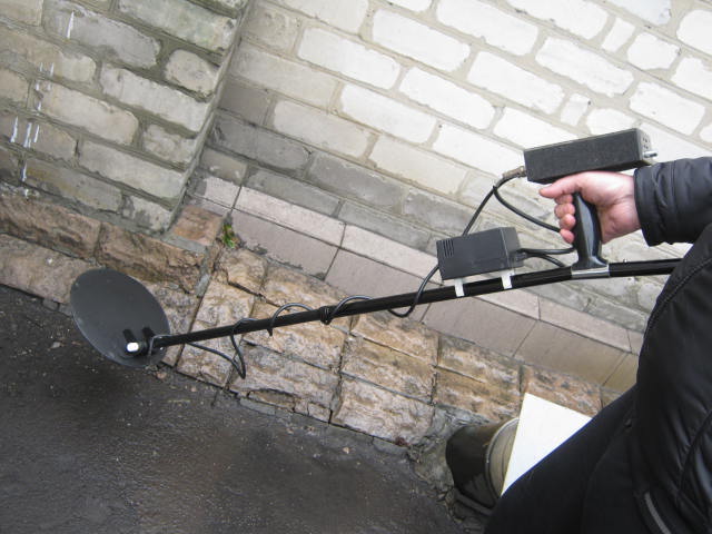

    Вообщем только приехал от товарища,прибор увидел собственными глазами,внешних повреждений нет,все нормально,подключаем аккумулятор,нажимаем на кнопку...играет мелодия и все никаких больше ни сигналов ни иного..подключили другой аккумулятор...тоже самое...Фото прибора и скан оплаты выкладываю,оплата производилась на имя жены...

    Понятно. Пробуйте на улице. При включении, не должно быть никаких мет. предметов рядом.....это импульсник. Подымите катушку вверх, включите, дождитесь когда "мелодия" доиграет, а затем опробуйте на мишени.

    Аккумулятор здесь не причем. Попробуйте отсоединить катушку, включить прибор и коснутся разъемов для подключения катушки. Если пищит, значит неисправна катушка!!!

    На счет прибора скажу… перед отправкой проверял в действии - всё отлично работало!
    Это не первый мой прибор, Да и ситуации бывали разные то провод какойто отпаялся то у человека руки кривые (изнасиловал гнездо подключения катушки) то ещё чтото .. всегда из ситуции выходил мирно и безо всяких … а тут Сплошные угрозы .. мол я в СБУ там и т.д. ….. я вам мол зделаю… и это после того что я сказал что деньги верну …. А на счет прибора начал обьяснять товарисчу что причина совсем ни в Аккумуляторе а скорее всего в разьеме катушки !!! либо окислились контакты либо отпаялся провод … такое один раз случалось уже !! он сказал просто.. прибор не рабочий .. и всё я пообещял вернуть деньги !
