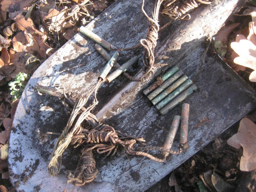

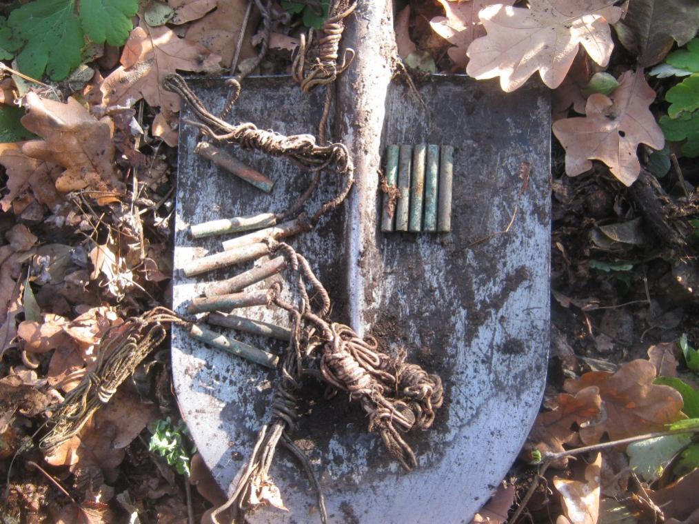

    Камрады подскажите где применялись эти детонаторы?C ув.

    Если не ошибаюсь, немецкие электрические саперные детонаторы, для саперных зарядов.Область применения-от подрыва мостов, до подрыва военных конвоев и т.д...обалденная находка, завидую.

  4. Ivan.
    Ivan. Leutnant
    2.690
    Применялись эти детонаторы где угодно! Вставляете практически в любой заряд и смело замыкаете электрические контакты.
    Причём помоему это советские,а не немецкие.
  5. Rud1488
    Rud1488 Obergefreiter
    406
    Симферополь, Украина
    Видимо Вы правы, немецкие тоньше были...значит саперы после войны уже потеряли когда разминирование шло...

  11. CFC
    CFC Stabsfeldwebel Клуб взаимопомощи
    4.614
    Feo-city
    Первый раз такие вижу... у немцев все в люминии шли.. а электро были алюминиевые в бакелитовом корпусе + 2 черных провода.. а не такая лапша..
  12. Толин_Немец
    Толин_Немец Feldwebel
    312
    Украина,
    не знаю как насчет немцев, у меня такие были. на шахте применяли. 80года. так что больше на соврименщину тянет.
  13. Толин_Немец
    312
    Украина,
    детон сам медный, провода 30 см. заглушка пласмасовая. не какая это не война. видно ктото посеял после войны, либо спрятал, когда вопы рыл.

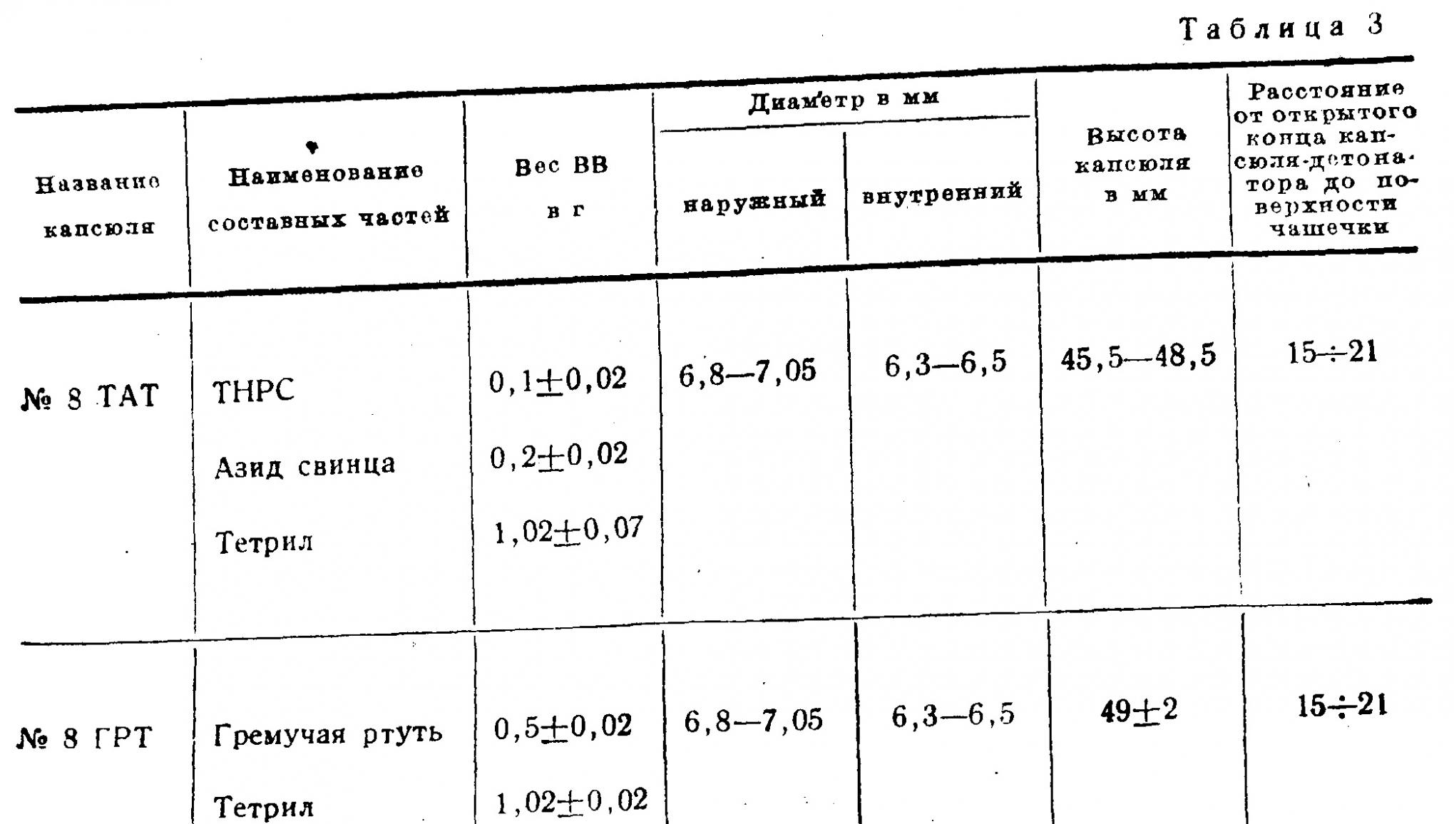

  15. Ivan.
    Ivan. Leutnant
    2.690
    Вы абсолютно не правы :)
    в СССР было оба типа детонаторов причём с мохнатых времён!
  16. Grunbau
    Grunbau Stabsgefreiter
    797
    Россия
    Спасибо.Просвятили.Теперь сам вижу.

  18. Ivan.
    Ivan. Leutnant
    2.690
    Я выложил страничку из Руководства по подрывным работам за 1944 год.Могу выложить и более ранние сведения.
    Вполне возможно,что детонаторов с алюминиевым корпусом было и меньше.Сведений о количестве произведённых детонаторов у меня нет.

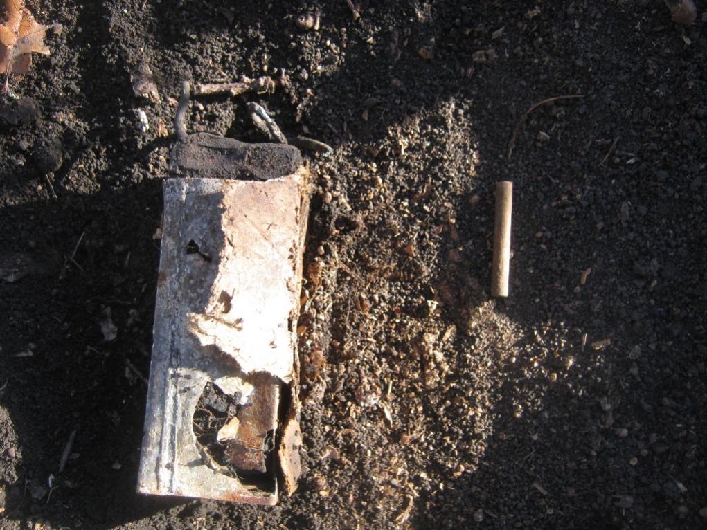

    На фото предмет который попался с первым детонатором,видно что из него выходят два медных провода.Может они имеют отношение друг к другу? С ув.
  21. Ivan.
    Ivan. Leutnant
    2.690
    Я думаю это электрическая батарея. Может быть БАС.
