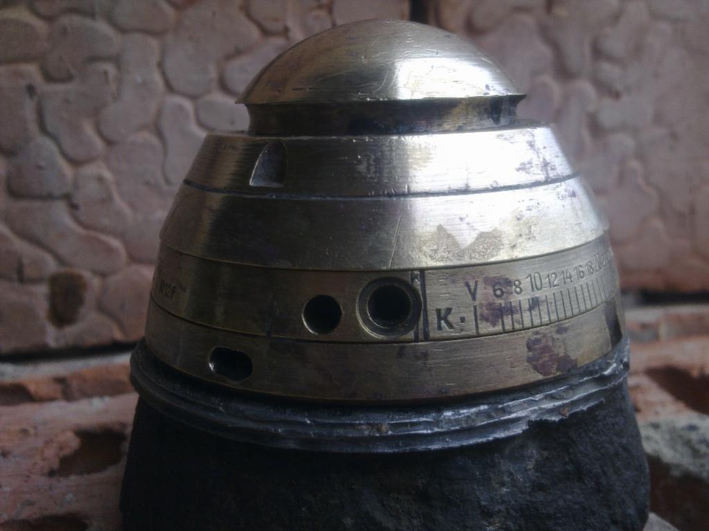

    Доброго дня підкажіть від чого детонатор !! Дякую

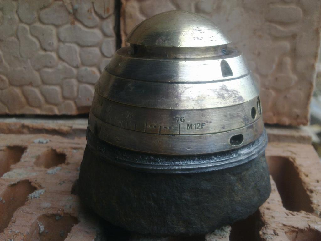

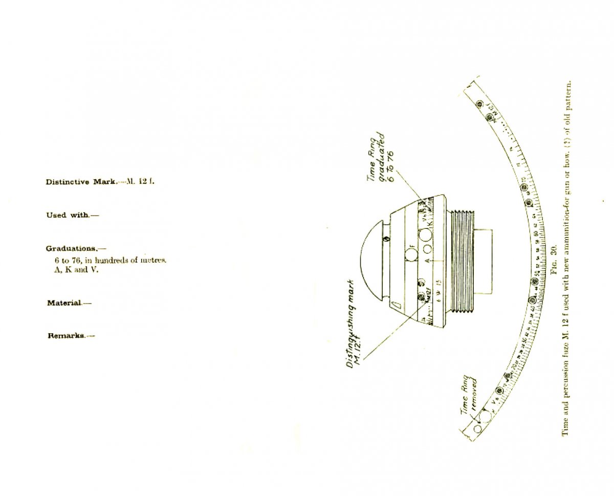

    Добрый день. У Вас ни детонатор и не взрыватель. Это австро-венгерская дистанционная трубка. Если вы её потрете (как волшебную лампу Аладдина), то на на ее боковой поверхности должна поступить шкала с цифрами и ее ТОЧНАЯ маркировка. Но что-то мне подсказывает (99 процентов), что Вы увидите шкалу с цифрами от 6 до 76 делений и её маркировку "М12F".
    P/S Ничего опасного в ней нет и не было.

    Ну или "а"
    Полтава1982, gans muler та valerka подобається це.

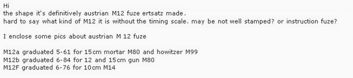

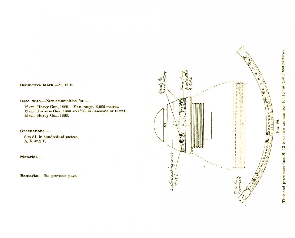

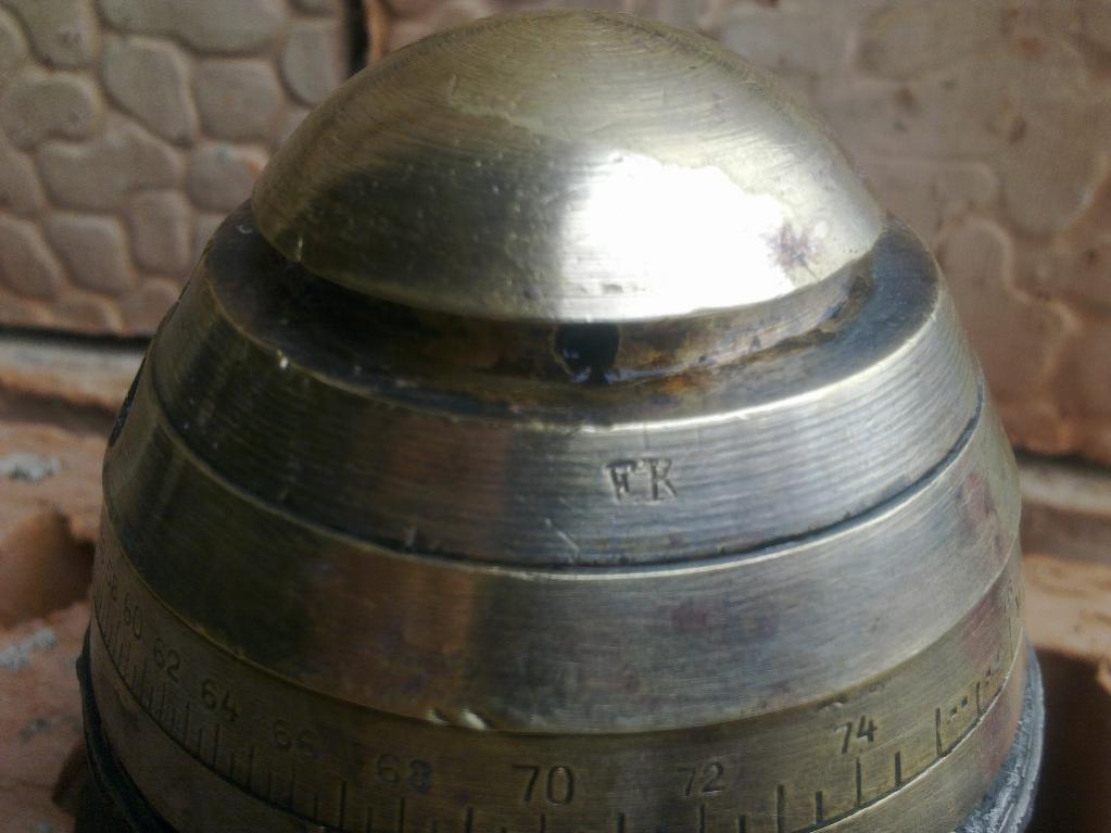

    Добрый день. Я вот почему решил, что ЭТО именно "f". "М12а" шел к 15см шрапнели. "М12b" - к 12 и 15см шрапнелям. А вот "М12f" к 10см шрапнельным снарядам 10сm M.14 Feldhaubitze . На фото, что привел ТС не 12 или 15см шрапнель (лично мне так видится), по-этому остается только 10см и как следствие "М12f". Как бы я исходил только из этих аргументов и инфы, что взял в инете (фото №1). Могу заблуждаться. Пусть ТС разрешит наши сомнения, почистив находку и выложив её маркировку.
    С уважением.

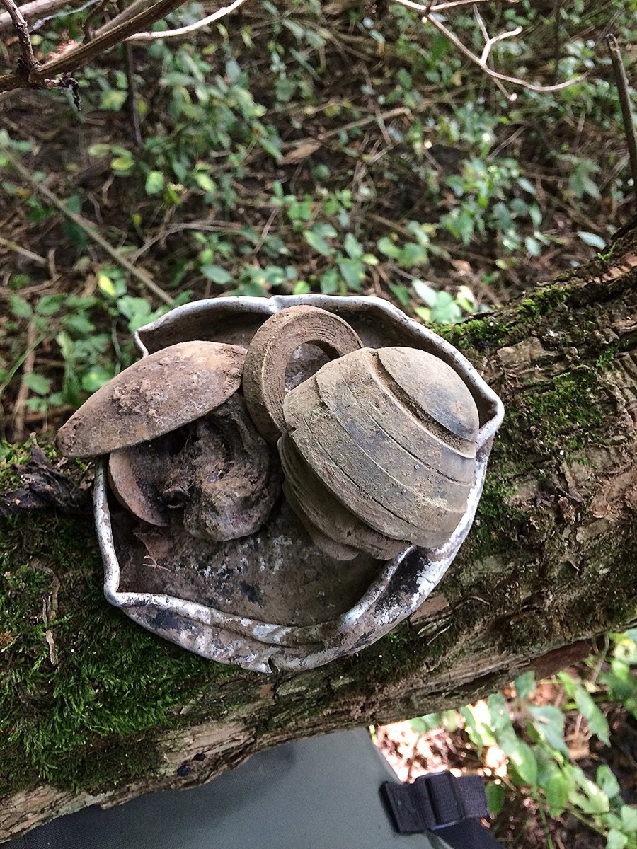

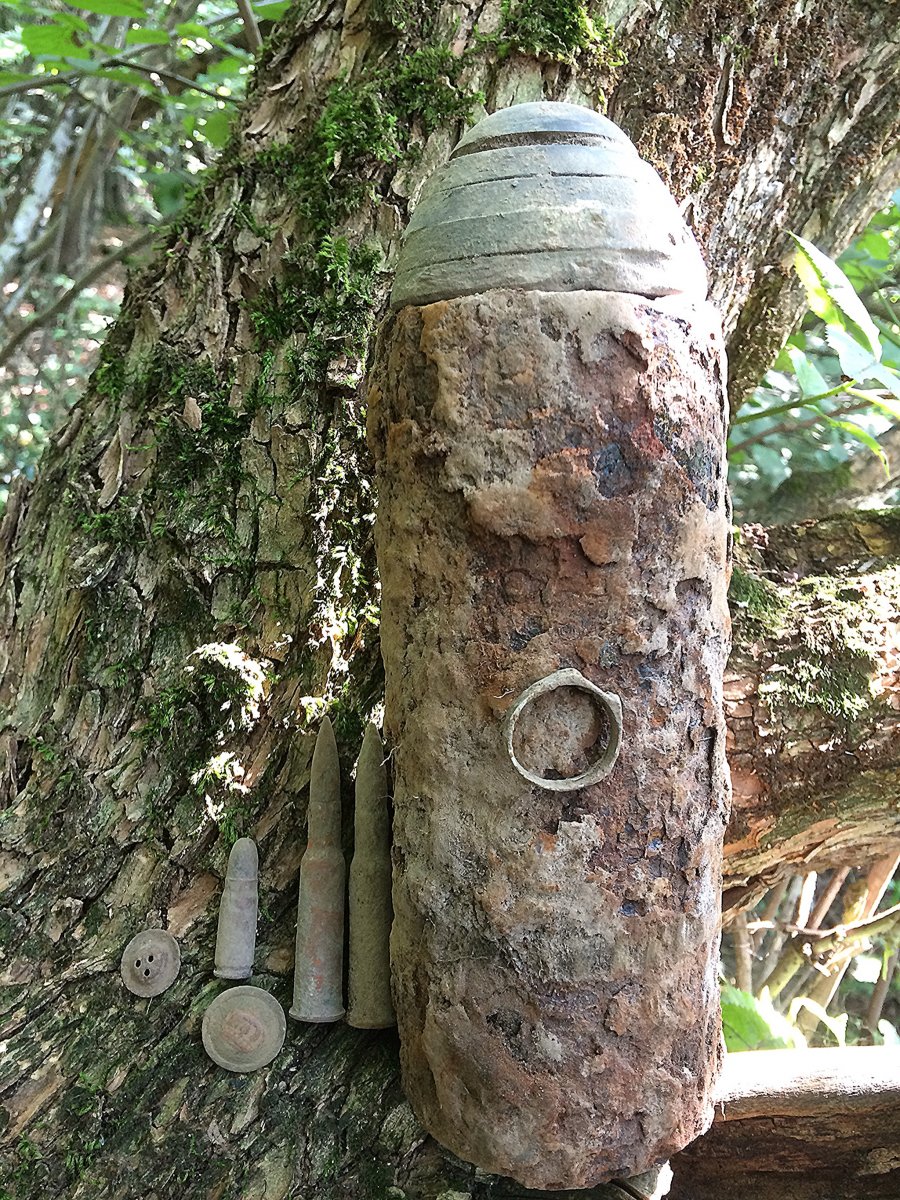

    стакан не имеет никакого отношения к трубке,ИМХО,просто находки,собраны в кучу.
