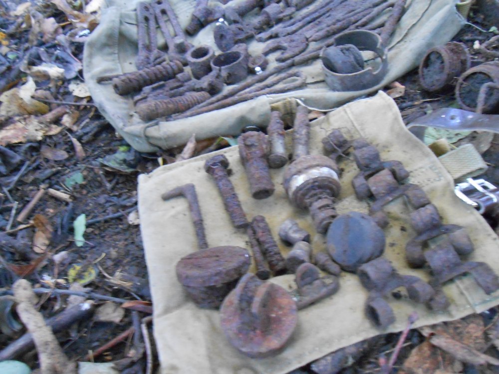

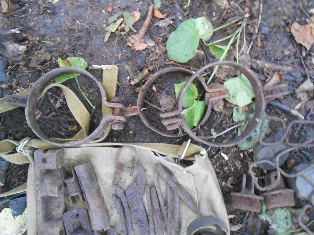

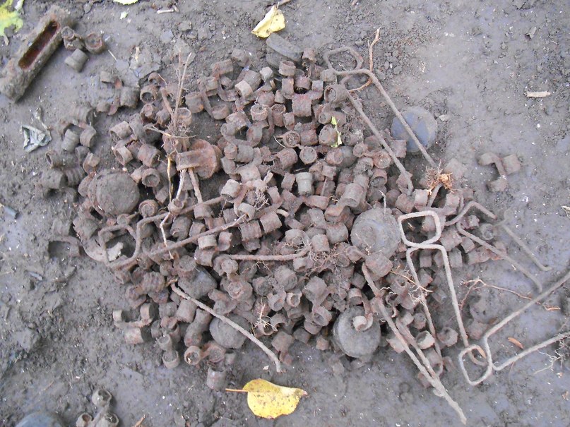

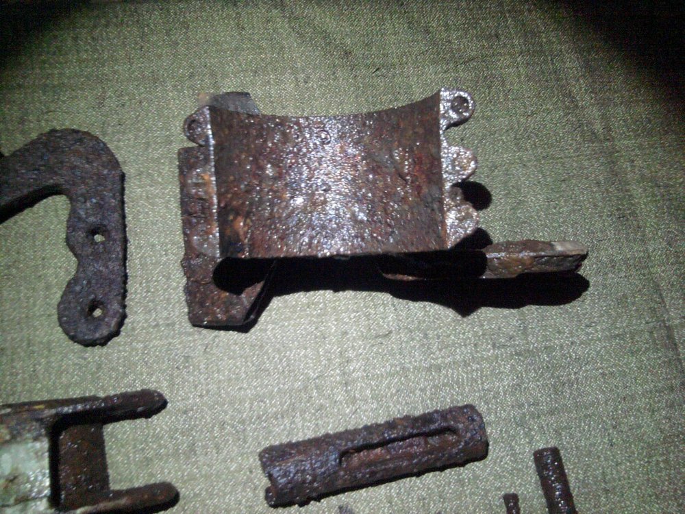

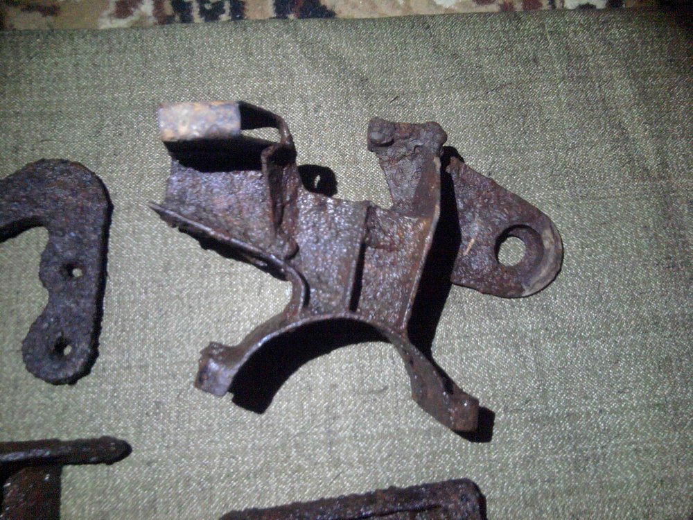

    Камрады прошу помощи в опознании деталюшек пружинок и ключей.
    Среди всего этого я опознал только затвор от ШКАСа (ну и настрел со звеньями кагбе намекают)

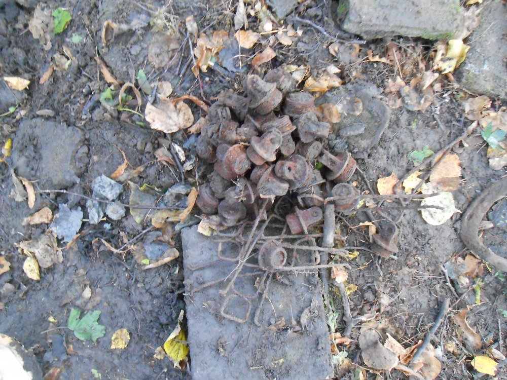

    Позже выставлю фото прономероваными деталями и обмытыми от грязи, со временем начну банить железки.Ну и до кучи непонятные металические пробки которые валялись вперемешку с проволочными конструкциями(чека?) и бекелитовыми транспортными заглушками.
    (на фото обозначил затвор)

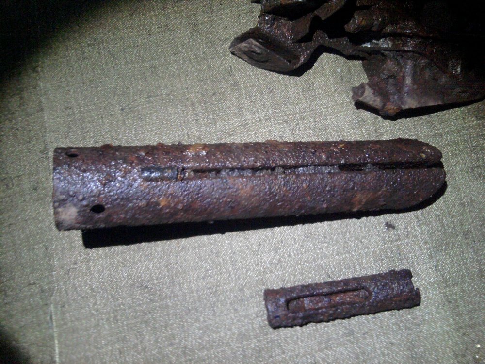

    И собственно пробки

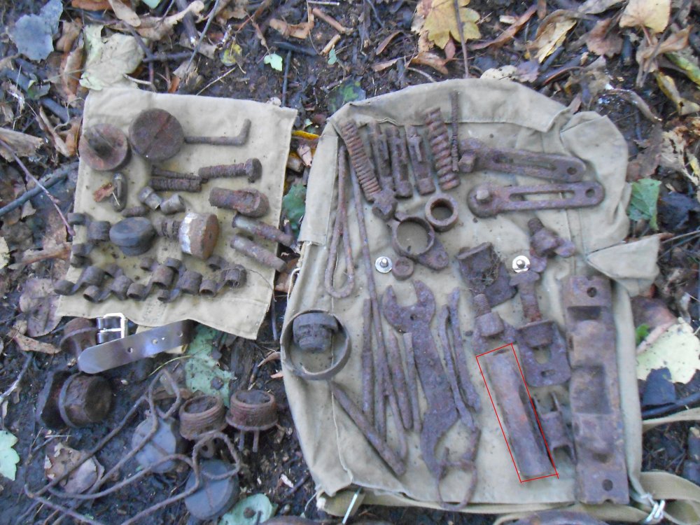

  3. hammerman
    hammerman Stabsgefreiter
    296

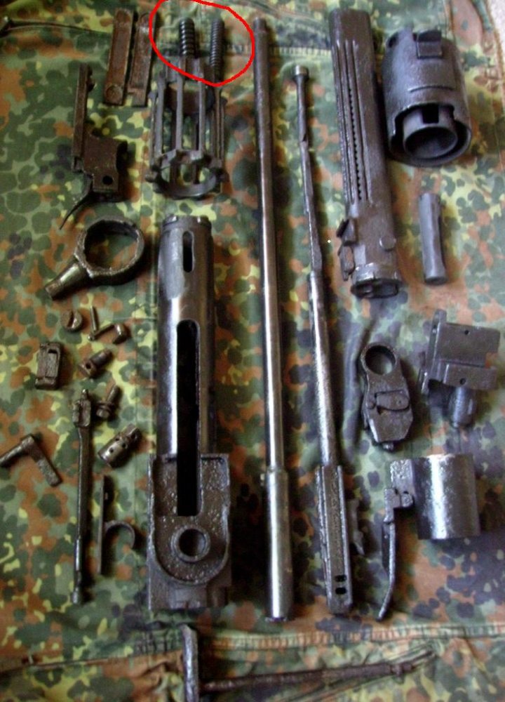

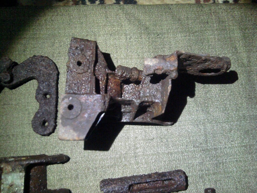

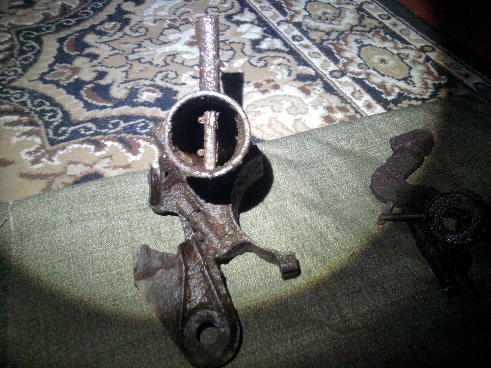

    Вот еще у Вас ШКАСовские запчасти....

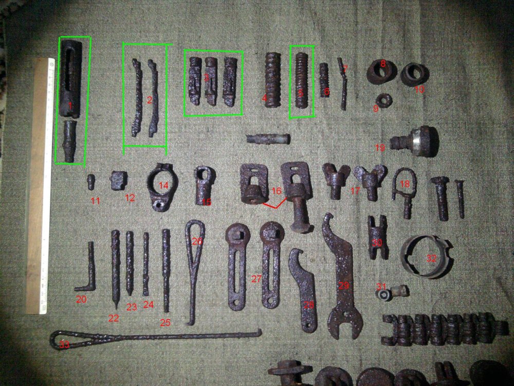

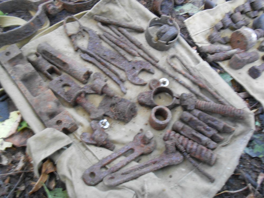

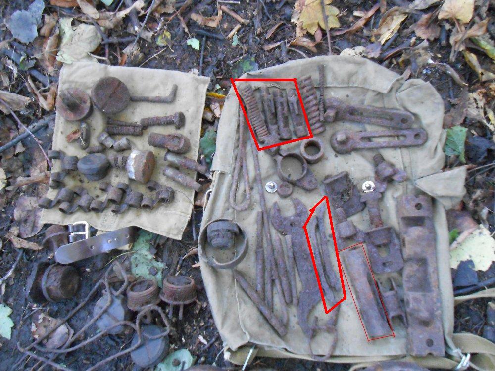

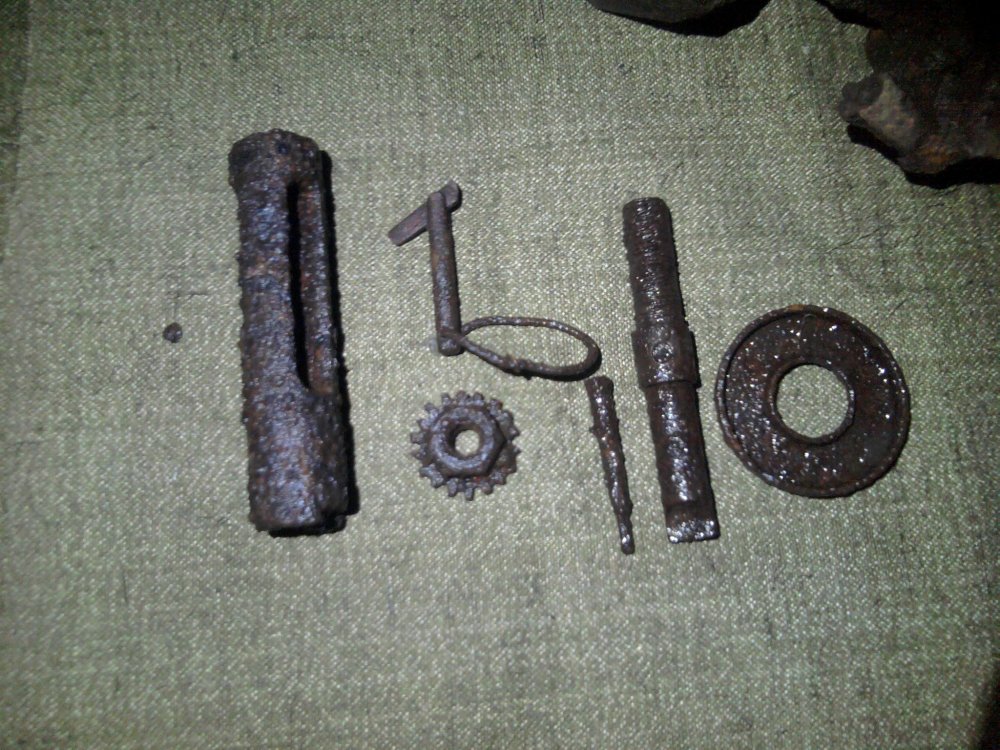

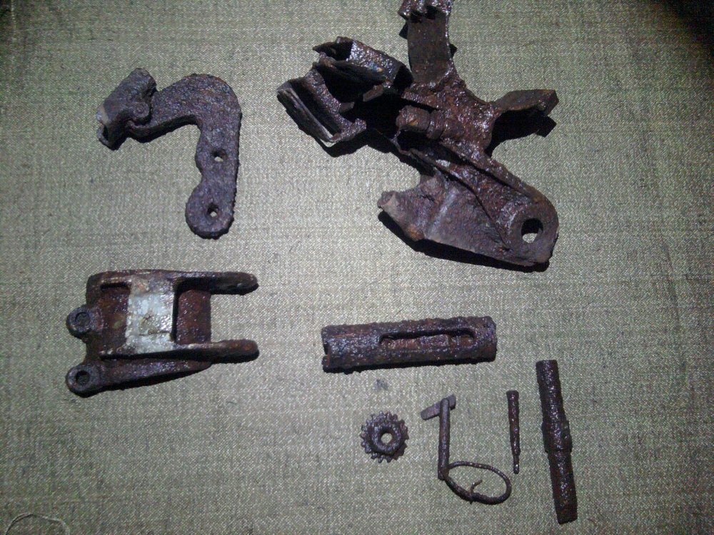

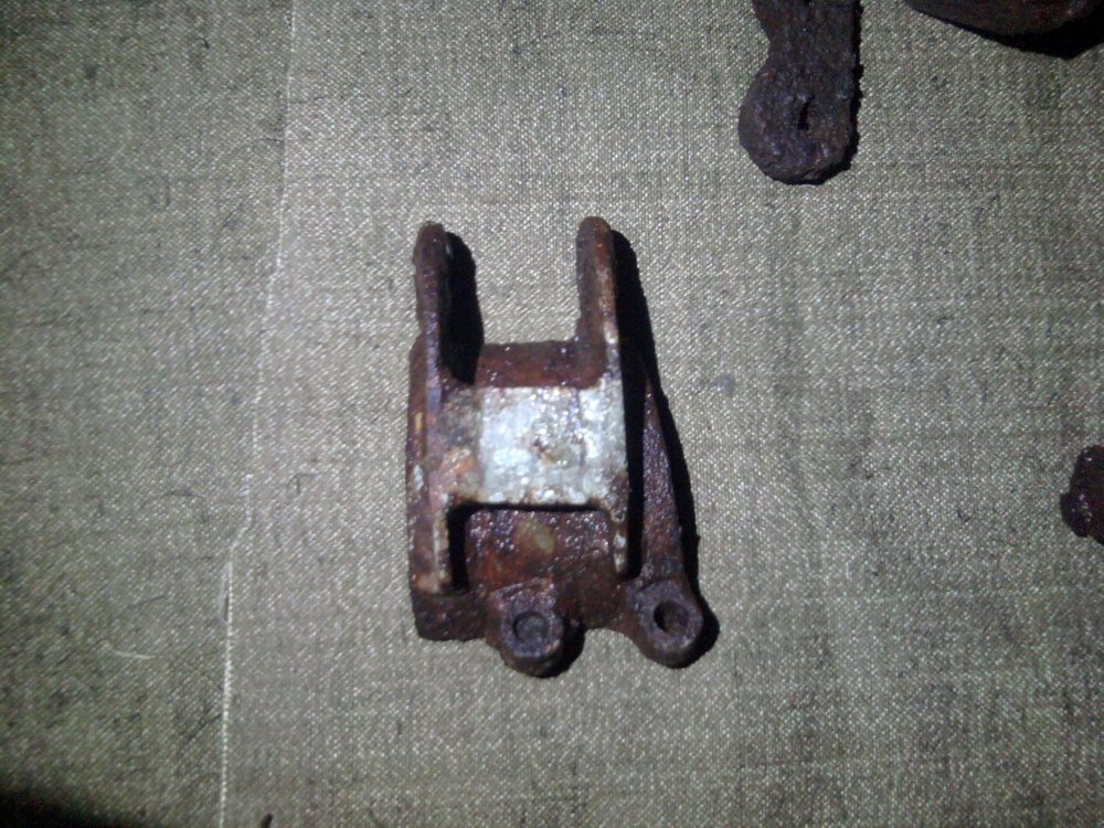

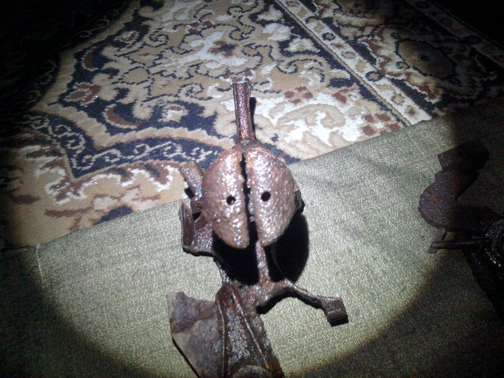

    Вот прономерованое фото отмытых водой деталей.
    Обведеные зеленым запчасти от ШКАСа 1-затвор, 2-?,3-?, 5-? Чтаза детали? где стояли?
    На детали нмер 19 (какойто верньер) есть насечки от 0 до 12. Номер 31 пиропатроны?
    фото подробнее
  5. MAUZER74
    MAUZER74 Oberschütze
    63
    ТОРЕЗ УКРАИНА
    Номер два стоит в пазу корпуса подпружиненая плоской пружиной-наверное отсечка. Номер три стоит в рычаге подачи и перелистывает зубчатку с лентой.Номер одиннадцать тоже от шкаса-направляющий штифт кожуха зубчатки.
    Myagkor та nex92 подобається це.
  6. nex92
    nex92 Oberst
    42
    100
    3.799
    Шмурдленд
    Спасиба! Курю матчасть стрелкового оружия вторую часть, нашел описание ШКАСа
    на фото:
    1-Затвор
    2-Отсечка
    3-Палец рычага подачи
    5-Похожа на пружину буфера затвора,но не факт(Камрады кто розбирал ШКАСы было там такое?)
    6-Пружина толкателя? (Спуск.механизма?)
    11-Направляющий штифт кожуха зубчатки(Спасиба камраду MAUZER74 ибо в книжке ненашел)
    15-Вроде как стойка флюгер мушки(после кислочения примеряю на свой некомплектный ммг ШКАС)
    Болше ничего опзнать не удалось :(

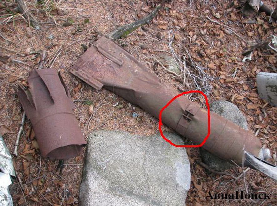

  8. Denis83
    Denis83 Stabsfeldwebel
    40
    66
    1.079

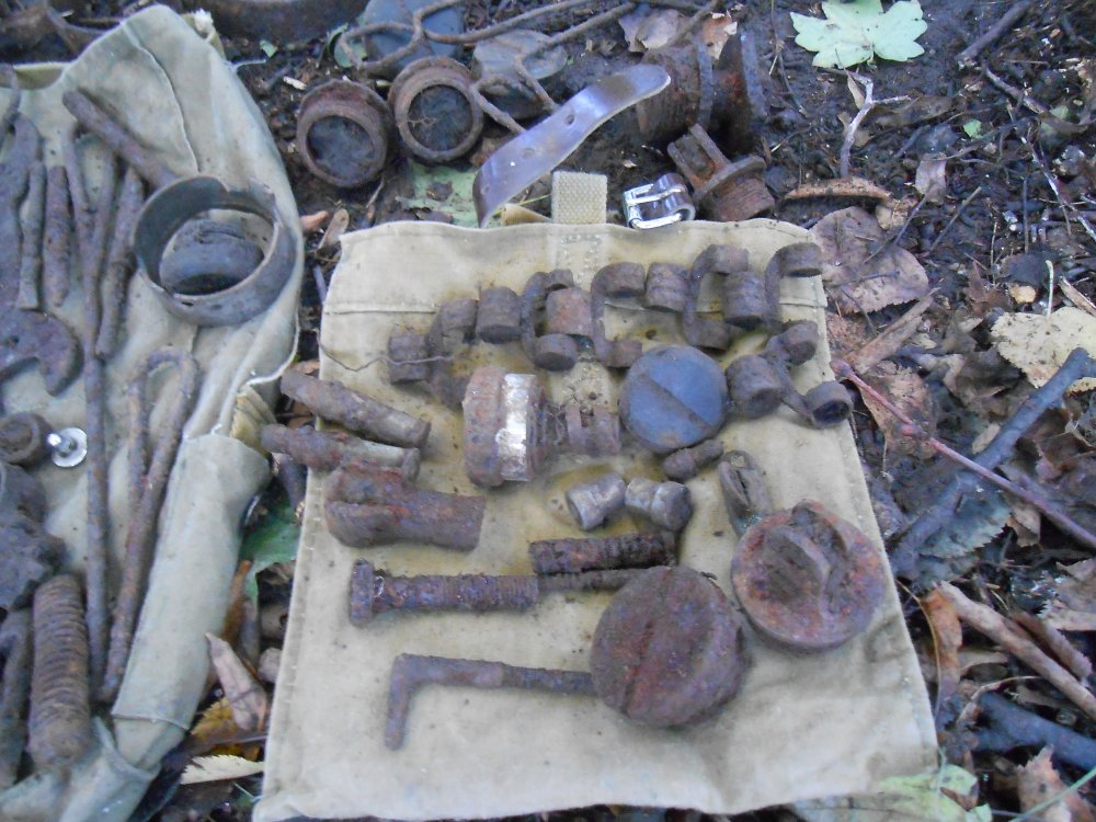

    На втором фото с верху три бугеля(крепежных хомутов),от советских авиабомб.

  14. nex92
    nex92 Oberst
    42
    100
    3.799
    Шмурдленд
    Доброго Усем!
    Помыл железки.
    Вопрос по спец ключам и выколоткам(что откуда куда?) а одном ключе читается надпись АПУВ( ключ для врзрывателей это понятно, верхний ряд первыйЮ если считать слева на право)
    по остальным вопрос открыт.
    Отмытые детали от ШКАС
    Из непонятного.

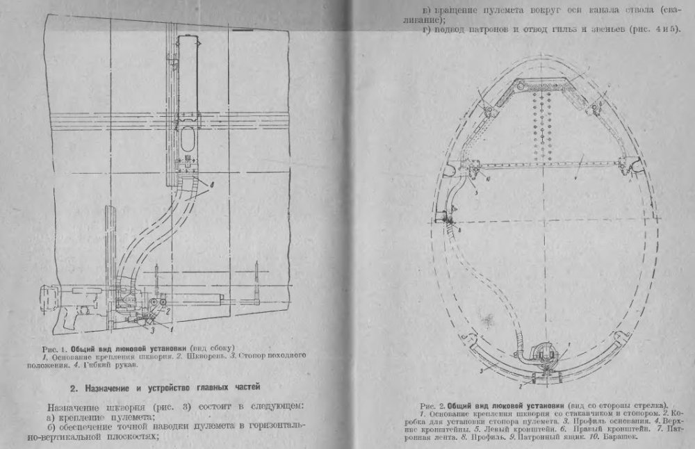

    Если у кото есть интерес, в ЛС
  15. nex92
    nex92 Oberst
    42
    100
    3.799
    Шмурдленд
    Нашел откуда эти два ключа(см.фото)
    они из принадлежности Люковой пулеметной естановки ШКАС.
    скрины из наставления.
    сама установка
    и ключ

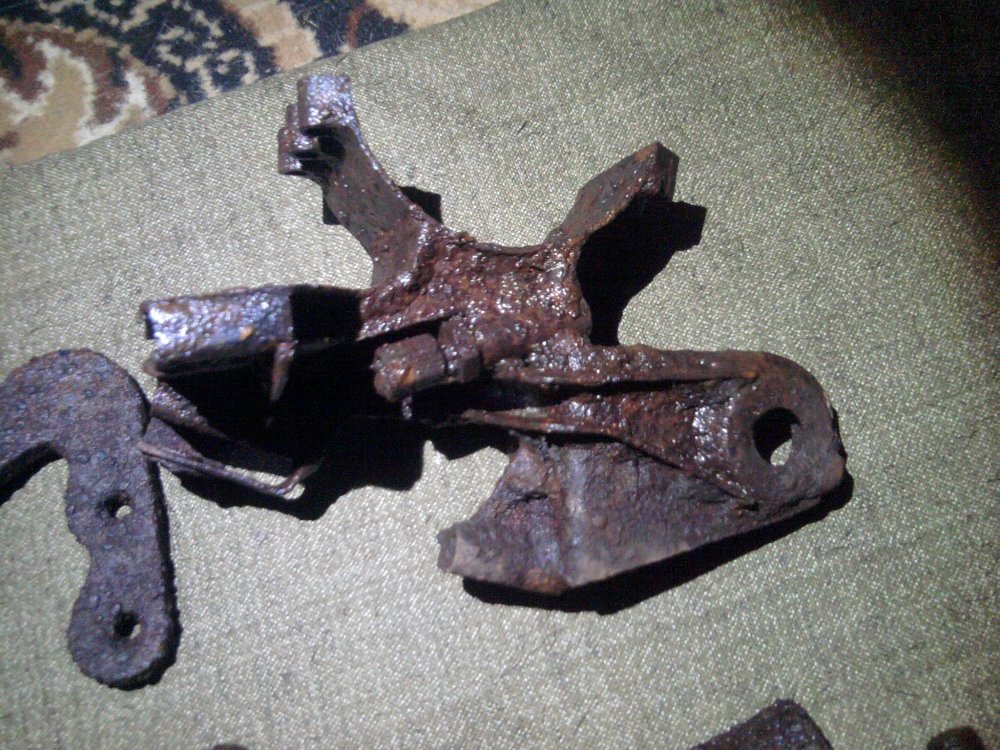

  16. Xepocima88
    Xepocima88 Oberfeldwebel
    676
    страна бандер
    Добавлю, добиваем место, звеньев почти 5 кило, слева виднеется еще один затвор от ШКАСа, позже комрад выложит фото деталей предположительно от турели
    и вокруг кучи звеньев и шмурда аська вызвонила вот такою пугу и кАпеечку

  18. nex92
    nex92 Oberst
    42
    100
    3.799
    Шмурдленд

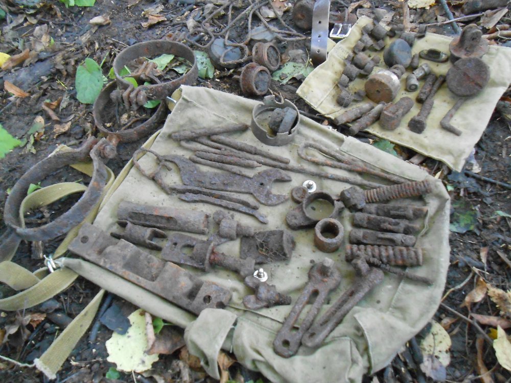

    Собственно помыл железки от грязи, вроде как детали от турели, но не факт.
  19. nex92
    nex92 Oberst
    42
    100
    3.799
    Шмурдленд
    Еще фото, в скором времени детали отправятся в пескоструй.
