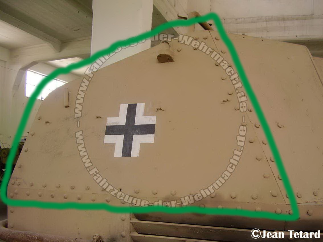

    Первое фото. Лист борта мардер на базе Праги. Похоже.

    Так,
    Marder III
    Буде цікаве но аукціоні!?чи хай дальше служить людям.

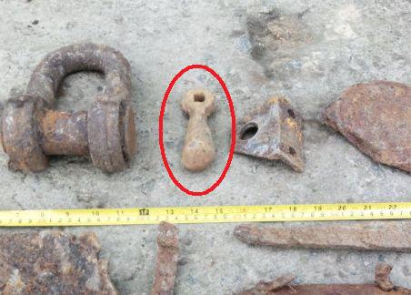

    Виникло таке спірне питання по деталі №7(серга з Т-34),чи дійсно була така сєрьга на Т-34!?Бо на всих фото 34-ки стоять троси з литими коушами,які циплялися за крюки.Хоча сам колись бачив серьгу на фото,і роздивлявся чи схожа моя серьга,а тепер не можу найти її.Тому буде таке прохання,поможіть знайти фото Т-34 з "СЕРЬГОЮ".Буду дуже вдячним!!!:beer::beer::beer:

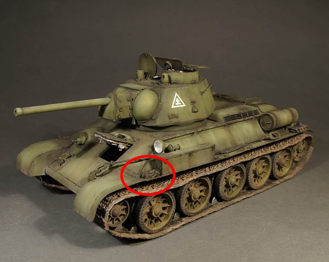

    Так не проблема, вот фото. На 3м фото видно крепление для "серьги".
    Еще иногда они были прикреплены и на правой надгусеничной полке, либо лежали в ящиках ЗИП если до этого не были утеряны.
