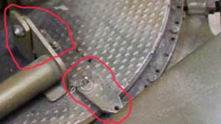

    №1- кронштейн крепления центрального элемента брони флак38, между отверстиями должно быть выбито одну или две буквы
    №№2,3 - остатки шарнира прицельного блока
    №4- стойка сидушки с опорного круга
    №6- кусок трубы на которой крепились передние листы бронирования
    №9- задняя опора тела орудия на лафете
    №10- похож на элемент поворотного круга предназначенный для фиксации круга относительно лафета
    На рисунке отмечены номера 4 и 10

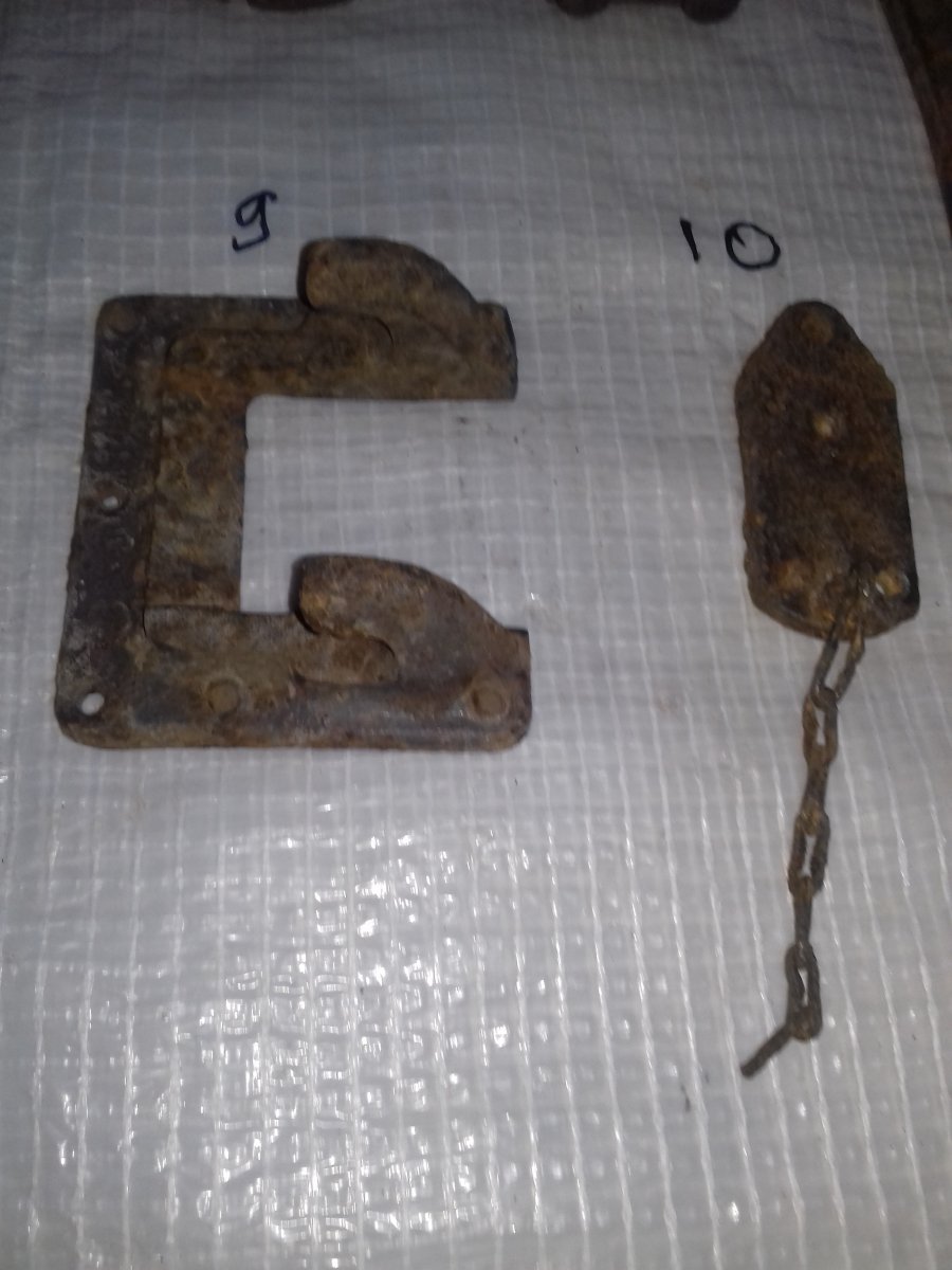

    Еще запчасти на определение

  9. nex92
    nex92 Oberst
    42
    100
    4.010
    Шмурдленд
    Номер 1 крепление тента на рамку ветрового стекла от какой то модели германского полугуса.
    Пенсионер58, gall 83 та dik76 подобається це.

  13. Advin
    Advin Stabsfeldwebel
    1.878
    Белая Русь
    Не только полугуса, но и авто. Но и не всех полугусов, поскольку они разные
