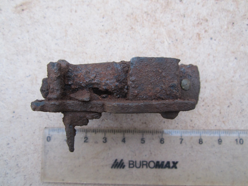

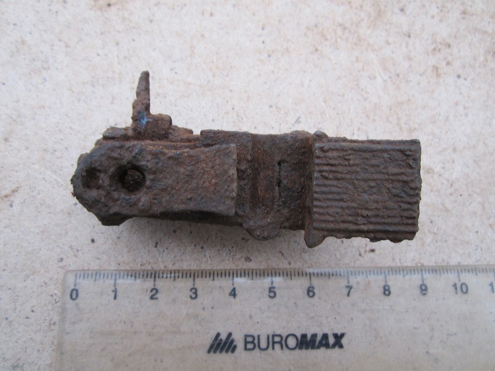

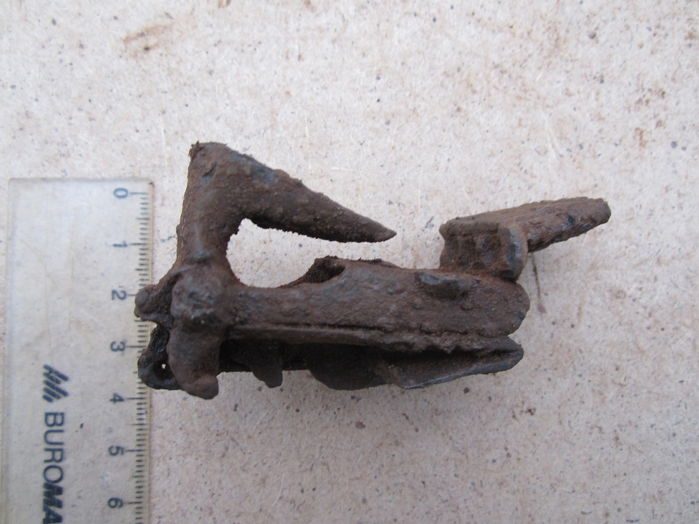

    Добрый день!Камрады,подскажите пожалуйста,это не со стрелкового деталь?
    Спасибо

    Случаем не кремниевого пистоля какого нибудь?

  4. комотд
    комотд Stabsfeldwebel
    13
    19
    575
    Совершенно верно .Очень интересный замок .

    Благодарю:beer:,а нету фото посмотреть,как он выглядел при жизни и каких годов был?

    Даже не знаю конкретно к какому виду оружия . Может дорожник компактный , а может другой мудреный огнестрел . Не встречал похожих .

    Кремневый замок с некомплектным курком. Применение - стрелковое оружие, артиллерия.

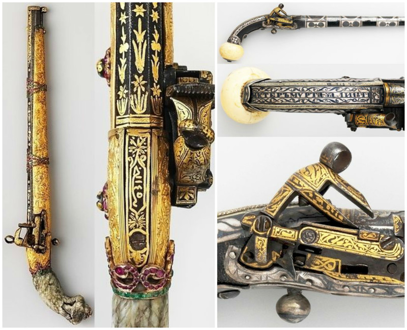

    По типологии это персидско-кавказский тип микелета. Поищите в турецком и балканском кремневом оружии.
    Вот нашел подобный (слева)

    Дагестан. От пистоля. 19в. У них 2 особенности конструкции: 1.курковый винт проходит изнутри(сравните с представленным выше черкесом) 2. хитрая конструкция кресала - крышка полки и кресало выполены раздельно, когда кресало откидывается вперед, полка остается закрытой (фиксатор хорошо виден на фото). Скорее всего, трофей с Кавказской войны. Часто использовались в качестве зажигалки. Самые поздние известные замки этого типа датированы 1921г.
