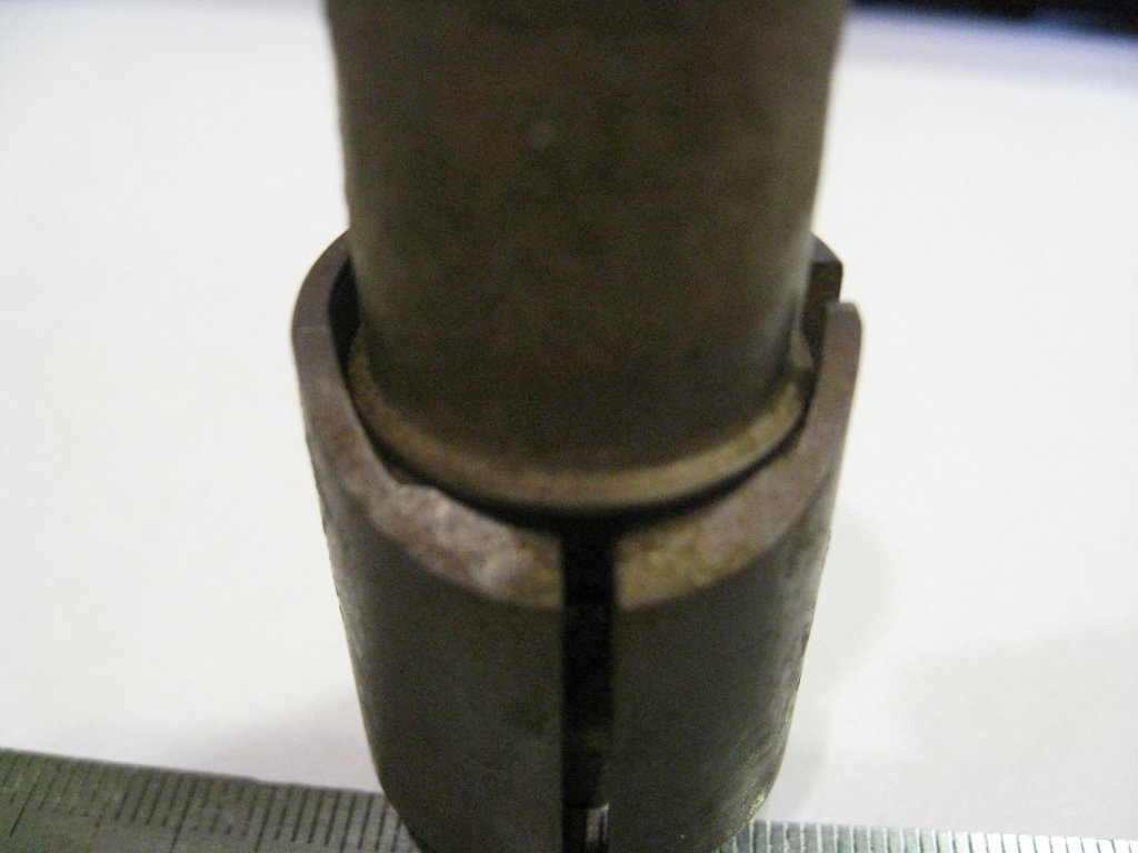

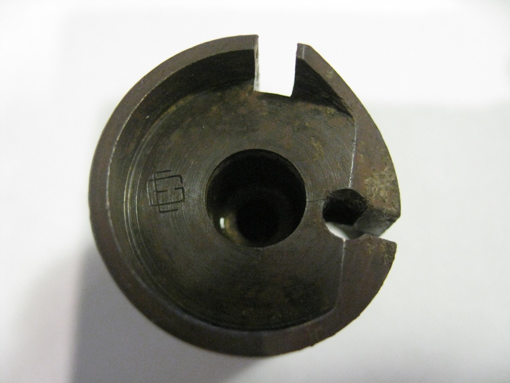

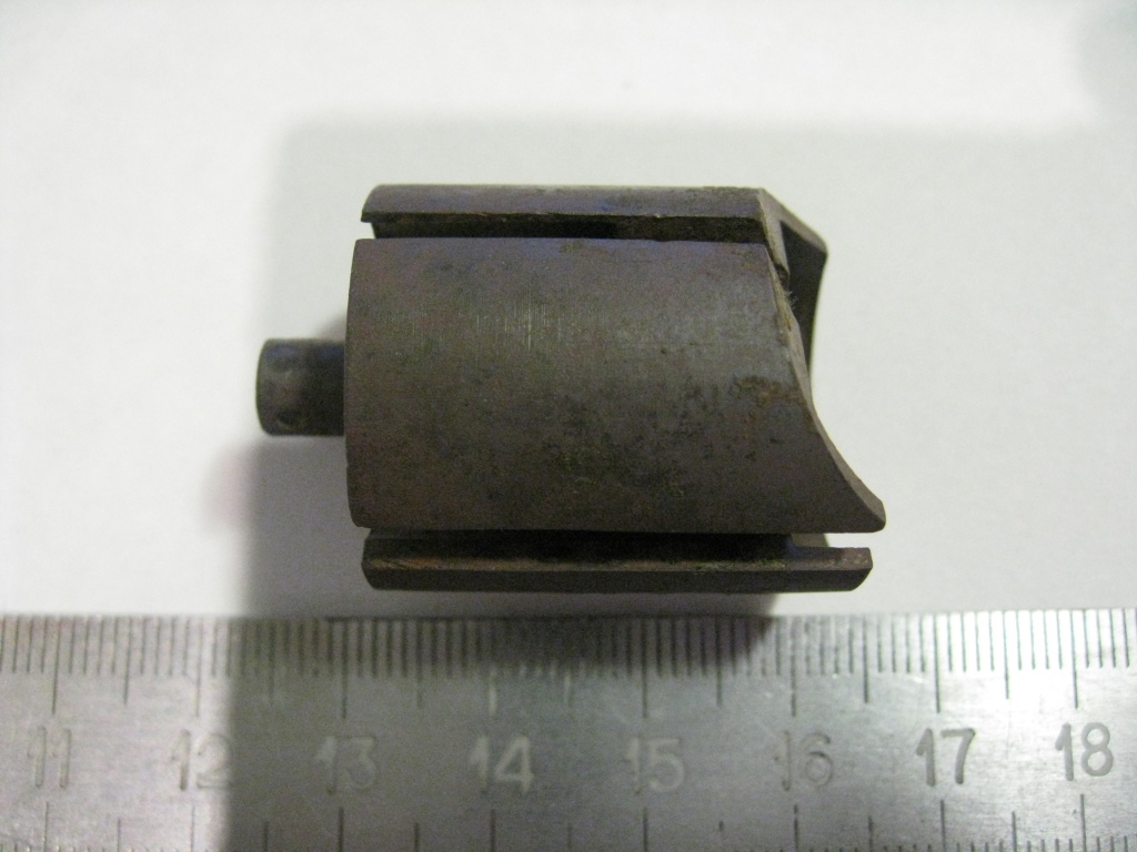

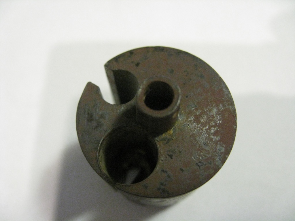

    В лесу, где часто нахожу охотничьи гильзы и пули, попалась деталька. Клеймо EG, изготовлена из бронзы, становится гильза 16 калибра. Подскажите, шо воно таке ? Спасибо:beer:

    Добрый вечер. Мне видится дроссельная заслонка с какой то техники.

    Обычно заслонки такого типа бывают в мотоцыклетных карбюраторах.

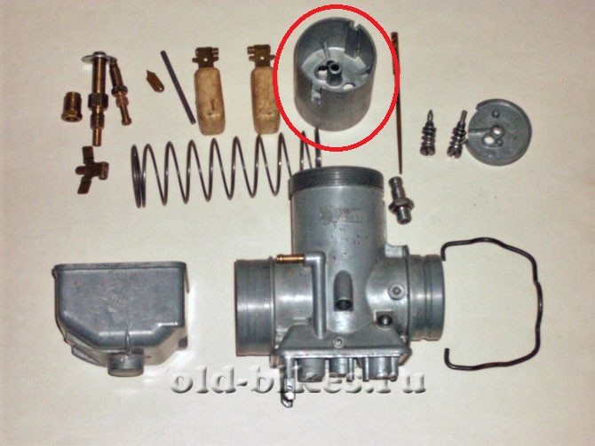

    Здравствуйте! Вкратце... Деталь такого плана (обведено красным). В центральное отверстие вставляется игла, в смещенное - тросик "газа".

    Спасибо:beer:Понял.
    А буквы A и G дают возможность определить, что за фирма, а также представляет ли эта деталь интерес или в лом её ?

    На советской технике такого не встречал, возможно что-то буржуйское. да и тяжеловата заслоночка) может на ранних опозитных моторах такие карбы применялись. По интересу не подскажу) А в лом выбросить, всегда успеется;)
