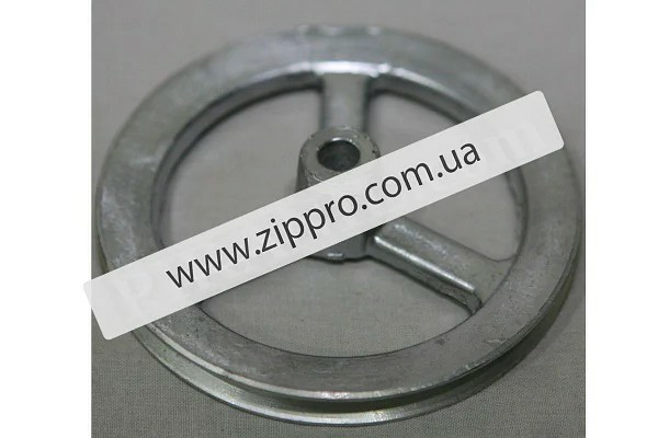

    Здравствуйте.
    Маховик (штурвал). От чего - х.з.
    Станки, задвижки, клапаны, краны..
    Судя по отверстию, возможно еще была ручка.
    Otryta, S.O.G., az23 та 9 іншим подобається це.

    Приветствую! Скорей всего к нему крепился трос посмотрите фото. с ув.

    Не соглашусь с Вами, ибо самая распространённая форма центрального отверстия, которым маховик надевается на шток—квадрат, для надёжной фиксации и передачи вращения штоку.
    Здесь же я вижу круглое цилиндрическое отверстие, что говорит в пользу шкива, свободно вращающегося на оси. Тем более, что на нём есть канавка под трос.

    Ну это было в общем предположение.
    По фото не очень понятно отверстие (с втулкой?)
    А маховики могут быть с разным креплением: резьбовые, под шпонку, или с конусной втулкой..
    После доп. фото видно, что это возможно шкив.
    Вот только не совсем понятно это отверстие для крепления троса..?? И зачем такая "эргономика руля"?

    С втулкой—сталь/чугун. :rolleyes:
    Об этом я знаю не понаслышке. Но это уже более специальные, а я писал о простейшем и широко применяемом.

    Очень похоже на маховик стальной запорной арматуры с автоматическим приводом ..
    Если шпоночной канавки не наблюдается , значит в центральном отверстии должна быть резьба ..

    Доброе утро, камрады! Надо озадачить ТС, измерить диаметр центрального отверстия с обеих сторон - будем знать есть ли там конус. Если конуса нет и этот махошкив вращается на валу свободно, то у него должно быть отверстие под смазку, или с внутренней стороны какие нибудь канавки если мазался через вал.

    Вы что , готовы предположить , что это типа такой блок ?
    Да пегестаньте сказать ! )))
    Этот типа блок не должен просто вращаться , он должен либо вращать вал , либо подавать шток ..
    В былые годы , на мой склад , раз несколько приходили импортные задвижки с подобными маховиками , вот только без канавок ..))
    На скане похожа верхняя левая ..

    А я о чем говорю? Если - это шкив который свободно вращаться то ,,то у него должно быть отверстие под смазку, или с внутренней стороны какие нибудь канавки если мазался через вал."
    Мне же видится конусное отверстие.

    Добрый день. Резиновое кольцо, вкладыш (не знаю как корректней его назвать) для уменьшения травматизма мог быть вставлен.

    Еще как вариант именно с пасиком, не оно, конечно:

    Тоже была такая мысль..
    Если соединить с этим IMG_20210329_202932.jpg , то будет два в одном. Можно ещё немножечко шить..:D

    Внутри резьбы нет .

    Что же вы не измерили , заодно , диаметры отверстия с обоих сторон ?
    Что бы определить , конусное отверстие или нет ...

    Приветствую! Диаметр отверстия с обеих сторон равен 17мм с ув.

    Тогда я таки не вижу ничего , кроме ручной ременной передачи .. ))

    upload_2021-4-1_6-58-29.png шкиф стиральной машины.

    Сомнительно как то .. Во первых , сам внешний вид не тянет на стиралку , во вторых , непонятно как маховик крепился на валу , а в третьих . зачем маховику стиральной машины отверстие под рукоять ..
    Загадка ...)))

    Доброе утро! В итоге мы имеем маховичок-штурвальчик который можно крутить руками как за рукоятку, так и непосредственно за обод. В нем есть ручей для ремня или троса, но также имеется отверстие предположительно для крепления конца троса. Судя по тому, что нет точек смазки оно работало не продолжительное время, и без больших нагрузок. Возможно эта хрень служила для открыть-закрыть какую нибудь крышку, шторку или ещё чего т.п.
