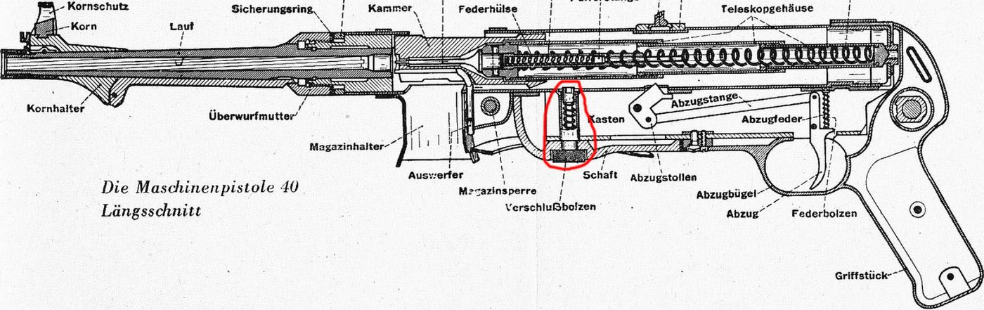

    Здравствуйте!Подскажите,как называется эта деталь,для чего она и как ее вытащить?

    Оттянуть вниз, и повернуть на 90 градусов. Это защёлка фиксирующая две основные части МП.

    иваново
    Это стопорный болт фиксирующий затворную раму и ,собсно ,задненижнюю часть с пистолетной рукояткой.Нужно потянуть за рифленое колесо вниз,и повернуть его в оттянутом до упора состоянии на 90 градусов.Сечение штыря,собсно,удерживающего обе основные части мп-хи от проворачивания не круглое.Больше прямоугольное.И при повороте на 90 гр.штырь в отверстие затворной рамы уже не входит,освобождая стало быть автомат пополам.Удачи.

    А совсем его вытащить можно только выбив штырек в том самом рифленом кружке.Должна быть пружинка,одетая на штырь,которая возвращает его на место.Вобщем,теперь,думаю,разберешься.

    Ну, затворной рамы там нету (чай, не СВТ). Замыкатель затворной (или ствольной) коробки...
    ...только при этом нужно ЕЩЕ выжать спусковой крючок до упора и повернуть только на 60 градусов (360 : 6 = 60 !) а в натуре и того меньше 12-15 град (по диаметру корпуса - примерно 1 см)...
    Оно небольшое и почти квадратное (по сравнению с окном для шептала) 8 Х 5 мм
    ...а при повороте на 90 гр. сломаются 3 замыкающих выступа коробки!
    В идеале боевая пружина сама выталкивает вперед ствол с коробкой но ежели копанина - прийдется тянуть за пистолетную рукоятку.
    И не слушай "теоретиков", не ломай, лучше спроси лишний раз, если где что не понятно....

    ...там развальцованная шпилька. Выбивается АККУРАТНО с помощью обломка сверла подходящего по диаметру НЕ самой шпильки А небольшого ОТВЕРСТИЯ В ЕЕ ХВОСТЕ (тогда вальцовка обмжимается об саму кнопку (пуговицу разборки) и выходит. Пуговица на резьбе...

    Пуговица БЕЗ резьбы
