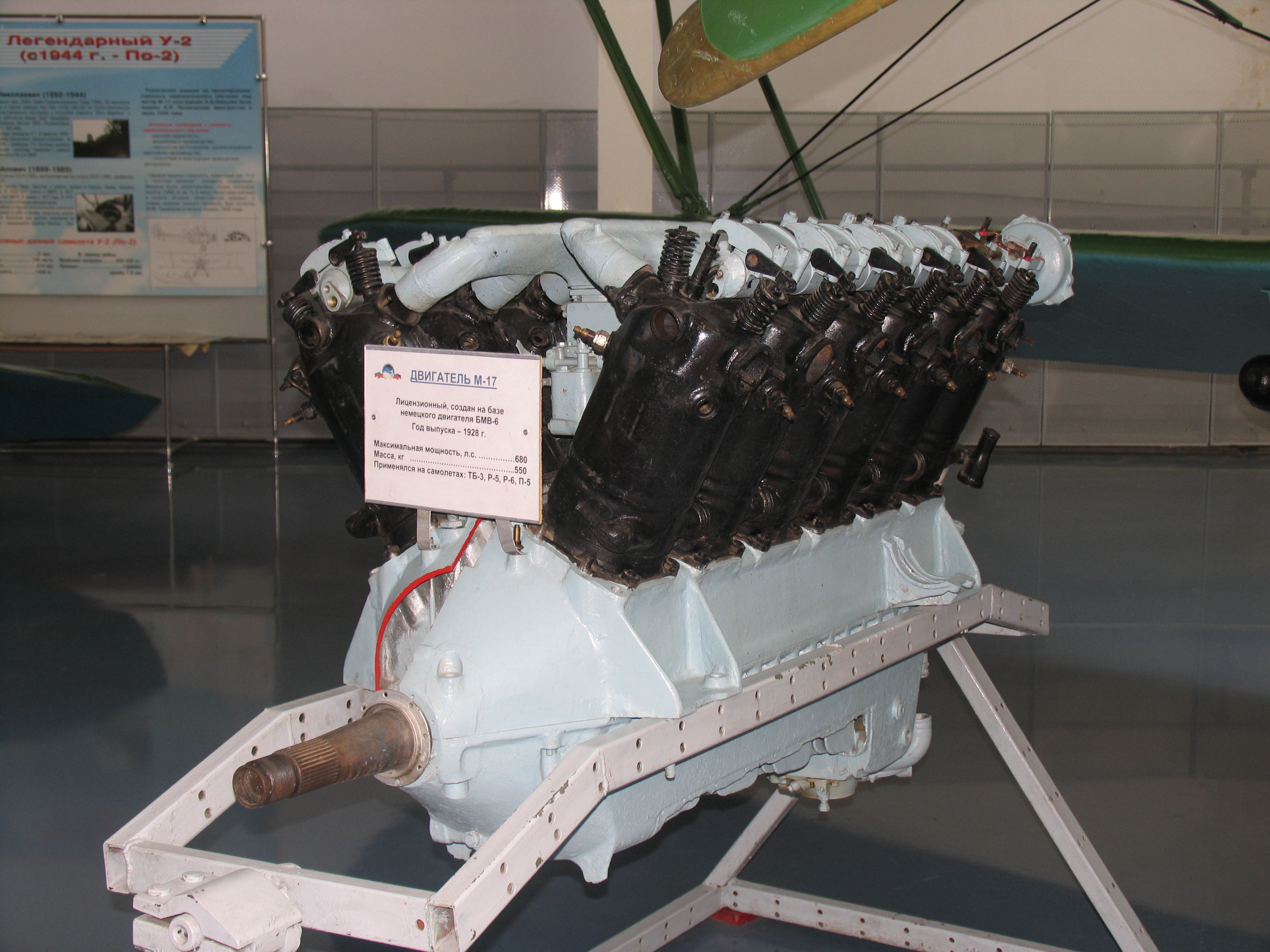

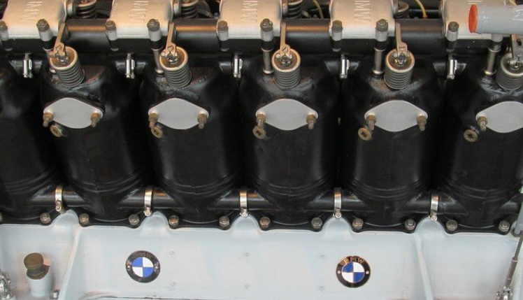

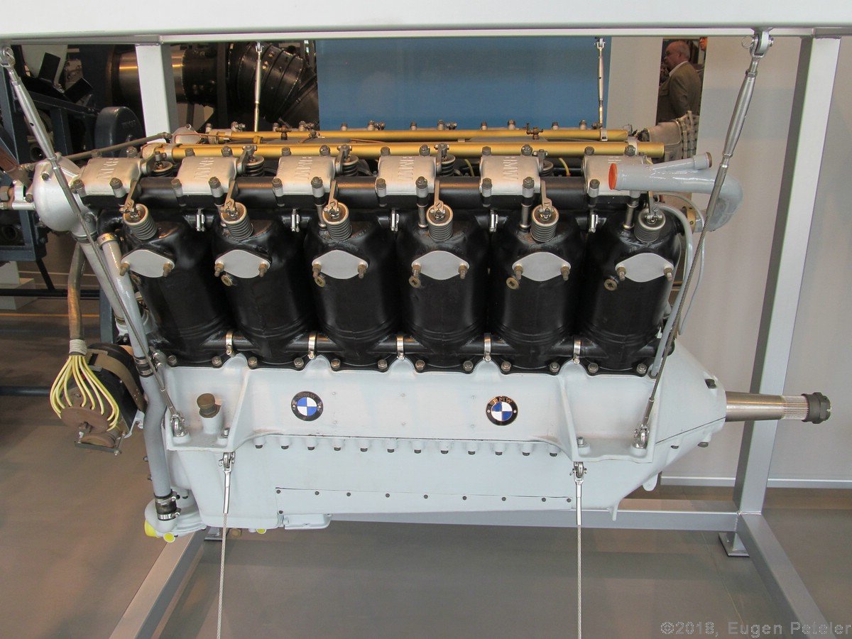

  15. A10A
    A10A General-leutnant
    23,660
    Location:
    Київ, Україна
    ...циліндри - наче чавунні ? блок - дА, алюміній...
    ось, досить схоже - не зірочка - рЯдник BMW VІ (він-же мікулін М17 o_O )
    поршень - 160 мм, хід поршня - 190/199 мм
    :cool: масовий нім.літак Heinkel He 111 - більше семи тисяч екз...
    ...і екіпаж - 5 чол. ...
    :smile_8:

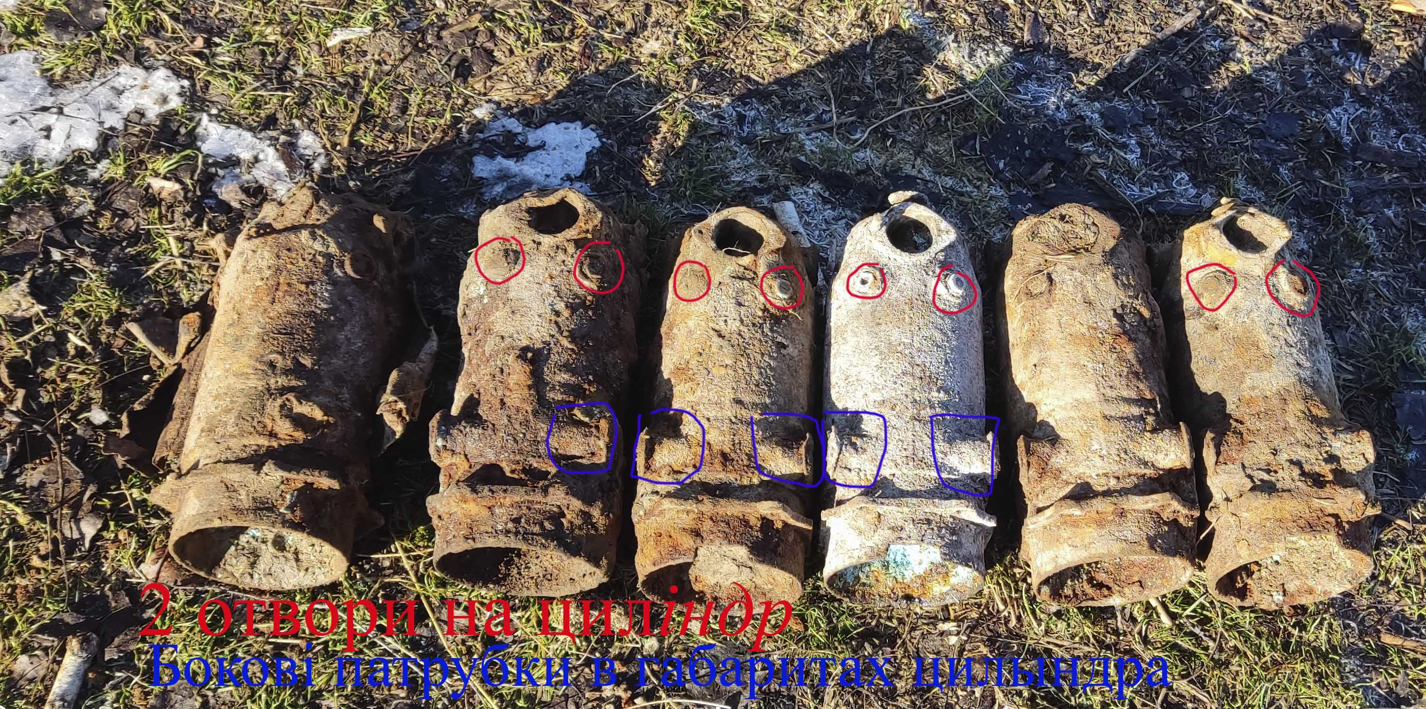

  19. Komar-TT
    Komar-TT Stabsgefreiter
    30
    50
    155
    Location:
    Доброго всім ранку.Поносив вчора остальні циліндри додом.Хотів ще вчора закинути фото но було вже пізно.Ось так вони виглядають разом
    A10A, Omikron and let4ik-737 like this.

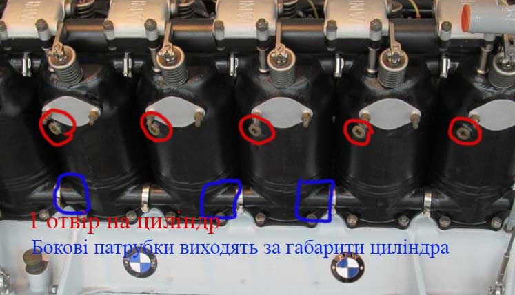

  22. бродяга
    бродяга Stabsfeldwebel
    62
    94
    Дитяча гра "знайди скількись відмінностей".
    На фото вказано і виділено кольором та буквами дві відмінності. Далі, маю надію, шановний А10А сам зможе знайти ще, як мінімум, дві(на тих самих бокових патрубках(виділено синім кольором)).
    А якщо топікстартер проявить вольове зусилля і зуміє помити та почистити хоч один циліндр, то зуміє знайти не лише відмінності а й всілякі цифри та букви (латинського алфавіту) залишені виробником.
    ...ні, це НЕ ВОНИ !!

  24. бродяга
    62
    94
    Можна зрозуміти нерівне дихання та прискорене серцебиття шановного А10А при погляді на творіння компанії BMW, от тільки питання топікстартером було поставлено по ідентифікації моделі літака.
    Наведені в якості варіанта BMW VI були використані лише на перших 10 передсерійних Не-111 які відправились в Китай (дивитись пост 17), і ніяк не могли весною 44-го опинитись на Волині. Більше подібні двигуни та їх варіанти на серійних машинах люфтвафве не використовувались (саме тому у вищенаведеній цитаті шановного А10А не вказано де використовувались BMW VI 5.5 та BMW VI 7.3 ЕТС... ).
    Радіальний двухрядний BMW801, що також масово йшов на Ju-88 та Do-217 не розглядається із-за іншого виду циліндрів.
    Виходячи з вищенаведного залишаються або Jumo, або DB.
    Хоча, якщо вкрай потрібно щось BMW-образне, то в якості літака беріть ТБ-3 з екіпажем в 8 чоловік, ну або, на крайній випадок, танк БТ :))
