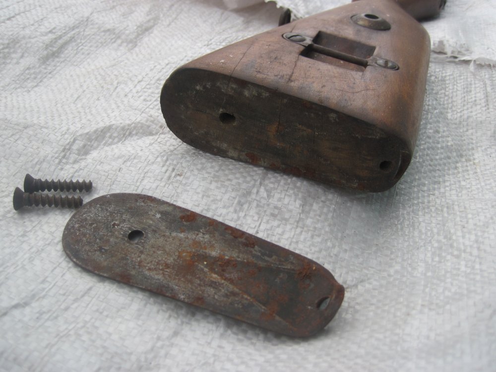

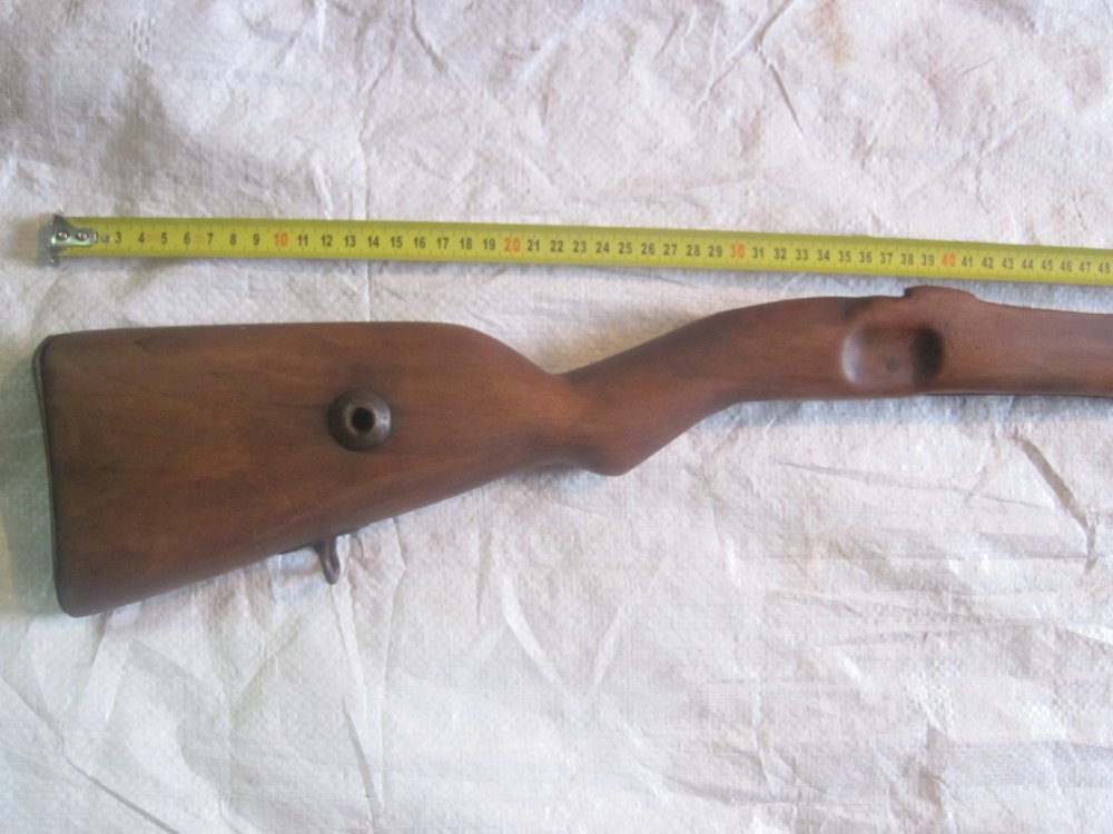

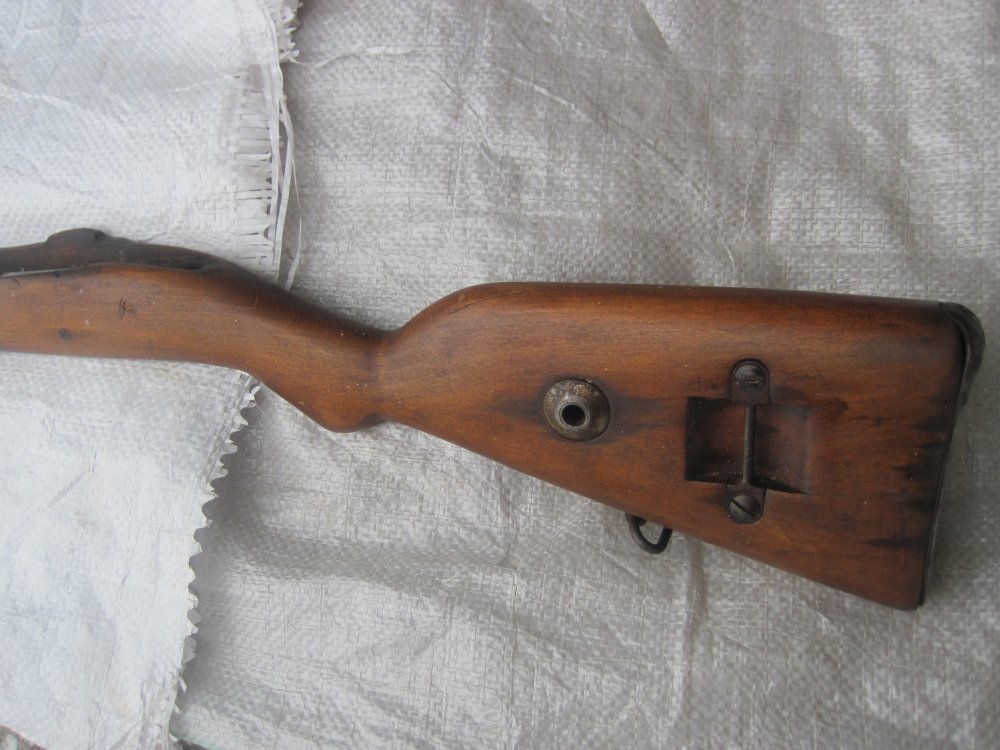

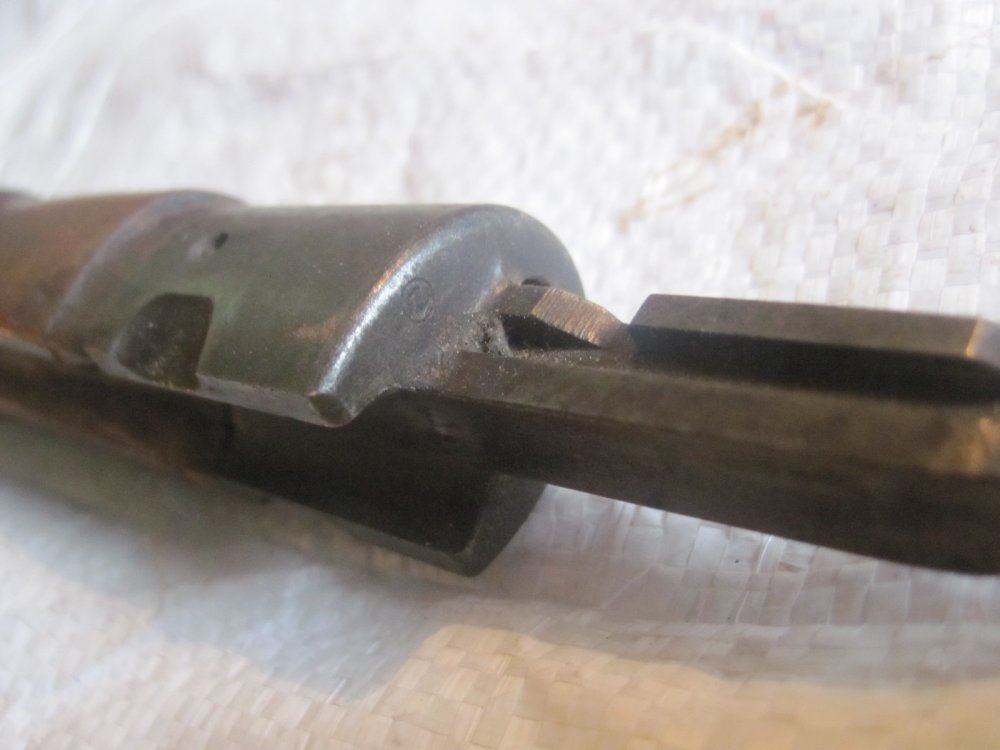

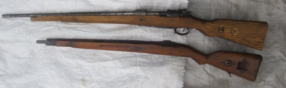

    Прошу помощи в определении для какой именно модели Маузера данное дерево,
    интересует конкретная модель, если можно по цене сориентировать.
    На тыльнике 44 и номер, на приливе Z в круге.
    Заранее благодарен.
    С ув. 2xl

    Обвес на чешский маузер, а дерево обычный немец

    По дереву ошибся (смотрел с телефона), дерево поляк по типу радом 30 с чешским обвесом (Z-Zbrojovka Brno). По цене в другой раздел, но чтоб 2 раза не писать - около 1.5-2тыс. грн

    2000 тыс. грн. за корявое новодельное дерево, вы серьезно? Как то я сомневаюсь...
    На мой мой взгляд ценность представляет только обвес думаю грн. 500 потолок ,а дерево и даром не надо.

    За 1000 можно взять отлично сделанный и подогнанный новодел а это не дерево это кустарное весло...

    Дерево-новодел стоит 900-1000 грн, при этом отличного качества. Это - плохая реплика либо ушатаный оригинал - ищите клейма, номера, если хотите подтвердить аутентичность. Но в таком состоянии не особо важно. Обвес - пружина - 170 (если склад), прилив - около130, остальное до 100-150 грн и то если повезет.

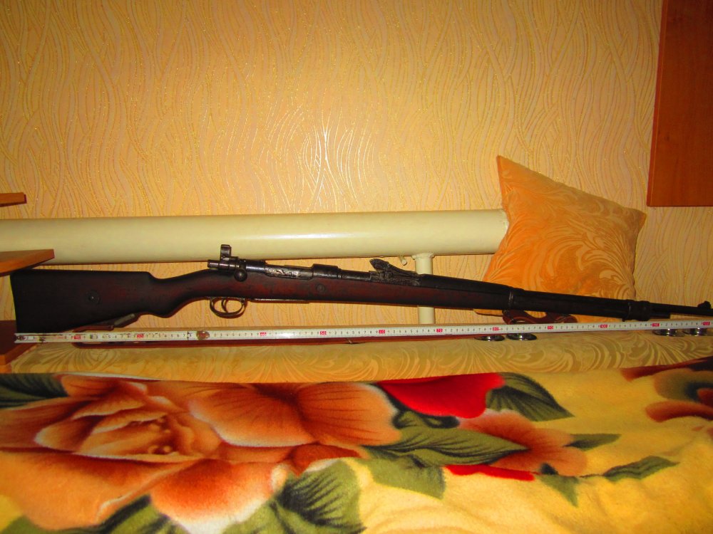

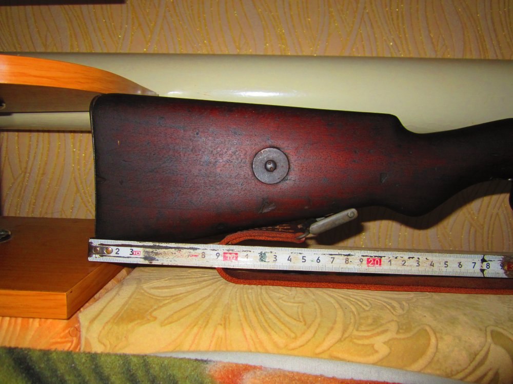

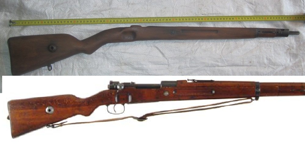

    ...ну, а ежели сравнить !?
    (З.Ы. на чешский карабин VZ 33 тоже "не клеится" )
    Окопщик, 2xl та Кроммвель подобається це.

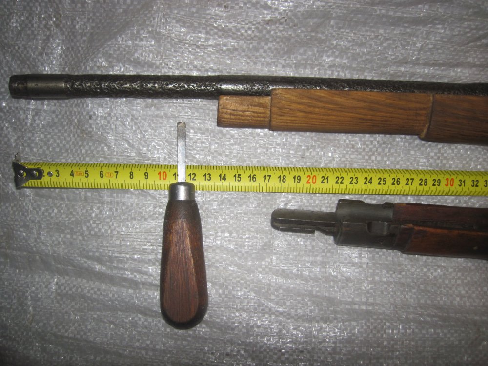

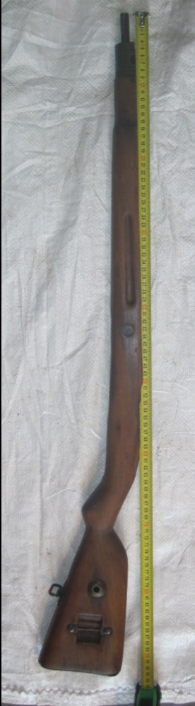

    Спасибо всем за внимание к данной теме.
    Постараюсь выложить более качественные фото, а заодно и со стандартным деревом К98 для сравнения.
    От себя добавлю что ложе по размерам намного меньше чем обычное К98,
    то есть стандартный ммг ствол (600мм) слишком уж длинный для него.
    С ув.

    Дерево однозначно новодел!!! Посмотрите на контуры приклада и пистолетной рукоятки!!!! Камерад А10А выложил же фото для сравнения.....

    По моему, все уже давно выяснили и не вводите людей в заблуждение, гевер 98 тут и рядом не стоит...

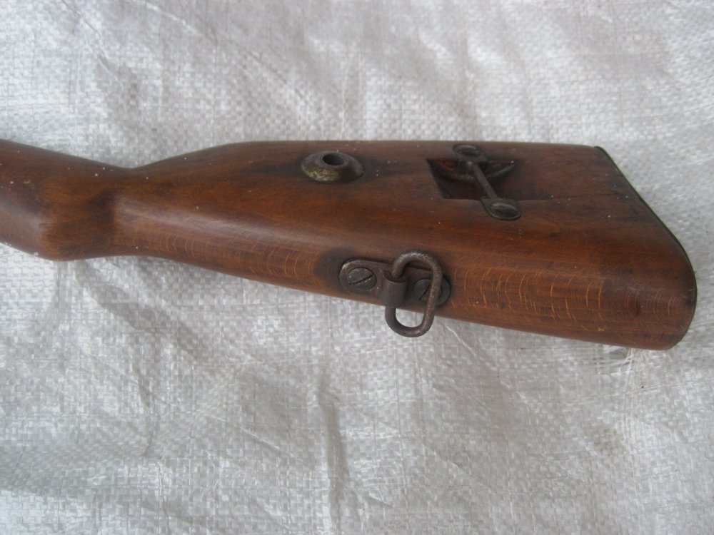

    Какой Гевер? Приклад мало того. что по словам ТС короче даже для позднего Маузера, так еще и форма АБСОЛЮТНО не соответствует ни одному стандарту.

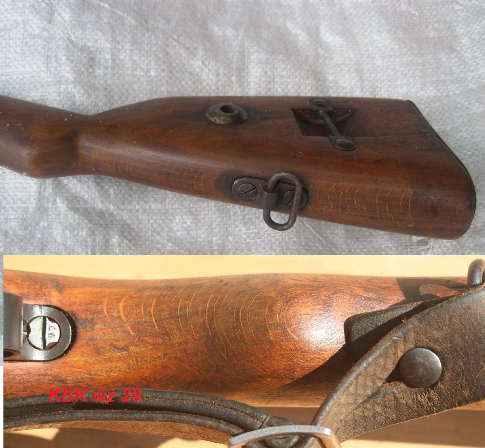

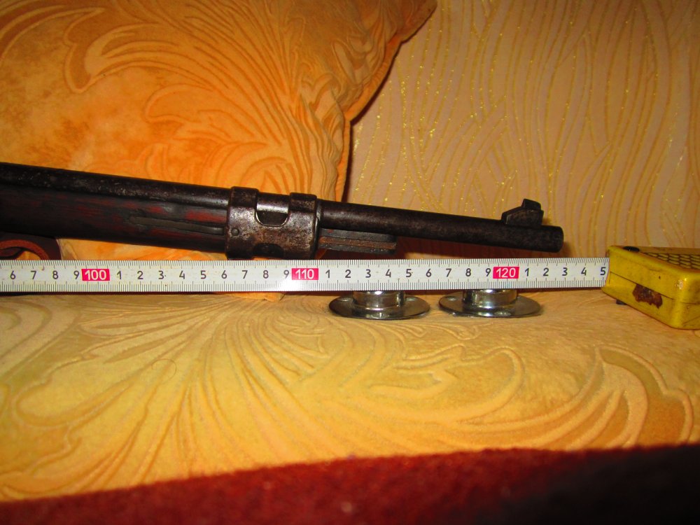

    ...ну, не будем так категоричны, это МОЖЕТ БЫТЬ родное польское (чердачного хранения), с которого сошлифовали места, где оно потрухло - потому такая "замысловатая" форма и "урезанная" длинна...
    ...как правило, под затылком, на дереве должны имецца клейма (если конечно, "родина")...

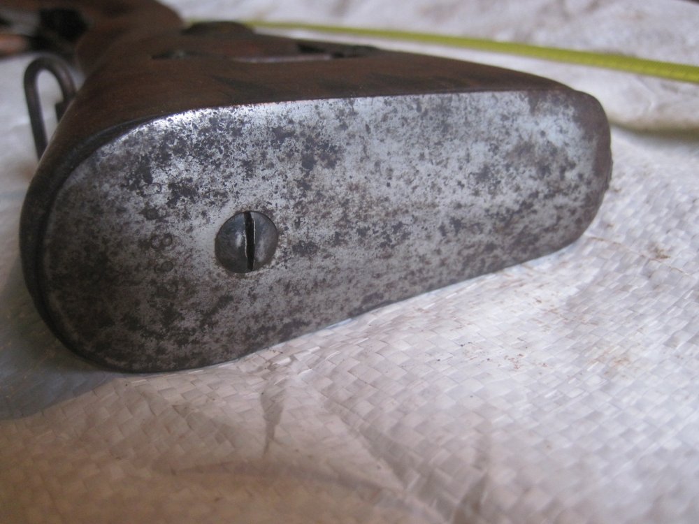

    как по мне так точно чтото сборное , по крайней мере , тыльник точно , на фото (там где тыльник показан) видно что он неровно сидит , и мне кажется что даже немного непоразмером задняя часть приклада,мне всегда попадались в размер, надо клейма на дереве искать,чесно нормальный приклад, на макет самое то , но продавать как ориг нельзя конечно , лучше написать так как есть , думаю нуждающиеся заберут,или фурнитуру отдельно приклад отдельно накрайняк.

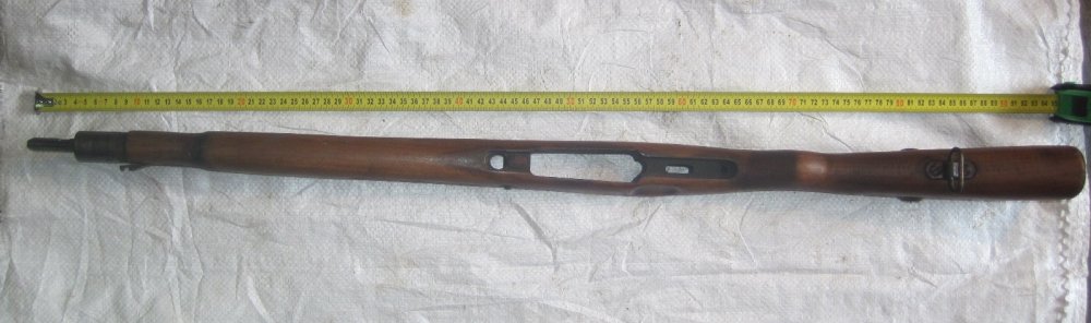

    Приветствую всех,
    с наступающим Рождеством!
    Дерево не на продажу, хочу для себя определиться.
    Еще раз спасибо за внимание к теме.
    Добавлю дневные фото.

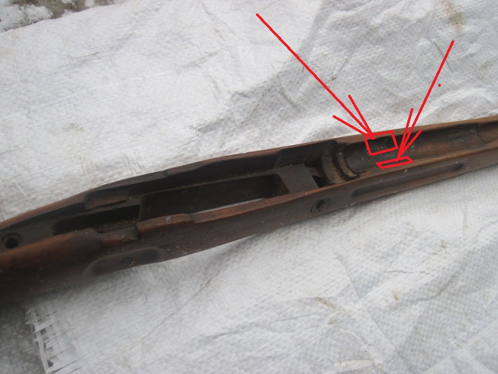

  20. A10A
    A10A General-leutnant
    23.137
    Київ, Україна
    ...ну, то шо и требовалось...

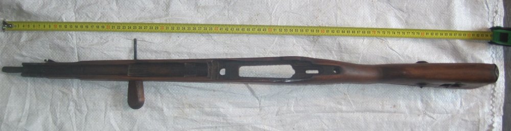

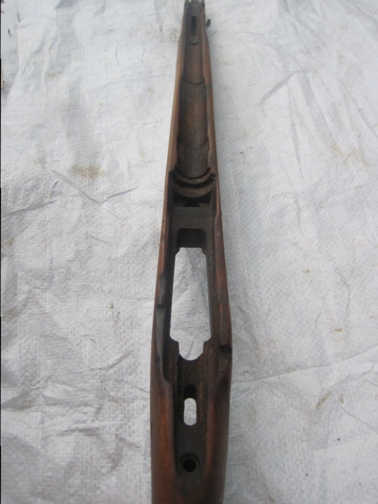

    ...стал бы кто на "новоделе" тереть место под пружинную защелку ствольной накладки ??
    а такой "извратъ" встречал только на ранних "польках"

    ...ну, и фактура древесины...
  22. TulskoyTokarev
    TulskoyTokarev Obergefreiter
    216
    Украина\Киев
    оо да , так вобще сейчас похоже на оригинал , фактура древесины тоже вобще 1 в 1, как по мне чердак обработаный польский оригинал

  24. A10A
    23.137
    Київ, Україна
    на вкус и на цвет - ВСЕ фломастеры РАЗНЫЕ !
    Видок, как по мне - довольно сомнительный.
    И токо, шо "натура"...
    ..меня "чешет" другое - какая полька это была ??
    98а / 98AZ или 29
    З.Ы. Кстати, наблюдение, прогиб затыльника в варшавских 98AZ на хороших 4 мм круче, чем в остальных...

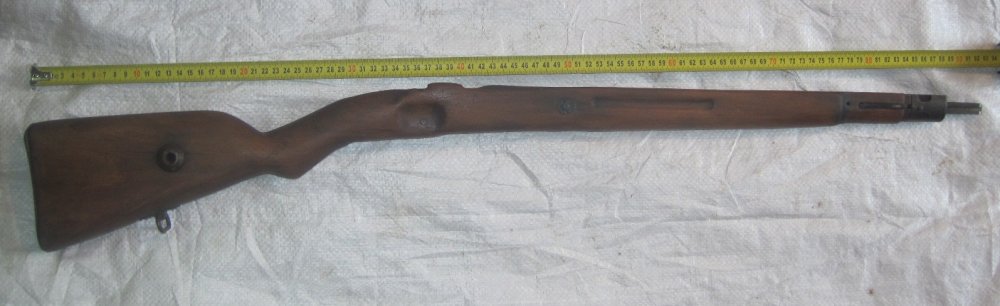

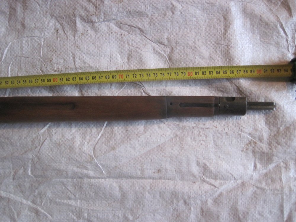

    Именно этот вопрос меня и интересует больше всего:
    длина ствола должна быть менее привычного ствола к98 (600мм) на +/- 100мм
    WZ29 -590мм.
    по чехам
    Vz 23 546мм
    Vx 16/33 490 мм

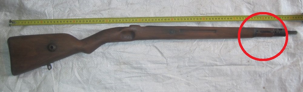

  26. Yarik_jar
    Yarik_jar Moderator
    65
    37
    111
    2.722
    LA
    А меня больше интересует часть (отмечена на фото), думаю, укорочен и склеен заново "очумелыми ручками" из родного поляка под Х модель. Так делали немцы для 41х Геверов, зачем делать новые ложа, если можно укоротить с 98 маузера. По полякам, таких коротышей не нашел..... http://www.collectiblefirearms.com/RiflesMauser.html
