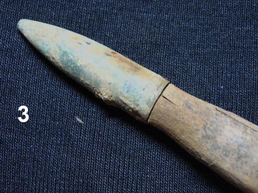

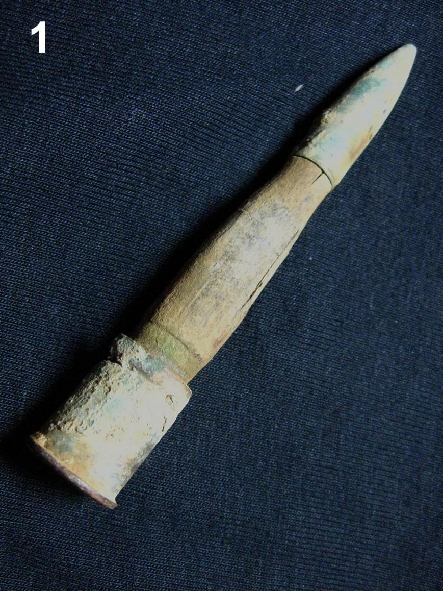

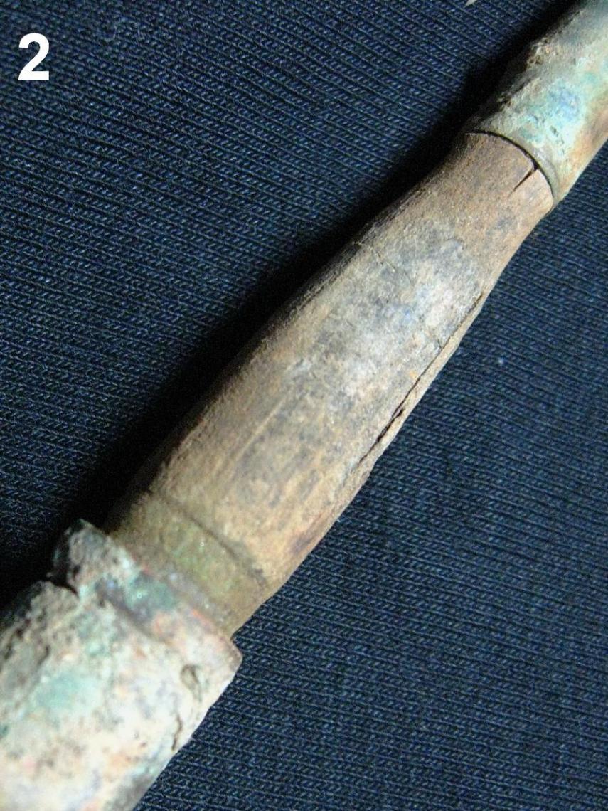

    Приветствую комрады!
    Впервые увидел такой деревянный патрон.:eek:
    По форме пули, гильзы и следов на деревяшке, похоже что заводской.
    Маркировки на донце необнаружено.
    калибр - 7.62 (вероятно)
    Размеры:
    гильза - 17мм
    пуля - 28мм
    деревяшка (до пули) - 42мм
    общая длинна - 75мм
    Может кто знает, что это за деревянный патрон, где он мог применяться и для чего???
    Возможно это фальшпатрон...

    Это мосинский учебный патрон. В 1896 г. в Офицерской стрелковой школе был разработан вариант учебного патрона, корпус которого изготавливался из древесины. Спереди к корпусу крепилась глубокой поперечной накаткой заготовка пульной оболочки с частью свинцового сердечника, сзади -обрезанная до длины около 15 мм донная часть стрелянной гильзы. С 1908 г. стали изготавливать оболочку пули без свинцового сердечника.
    Предназначался для обучения приёмам заряжания - разряжания оружия, а также для изучения его устройства.

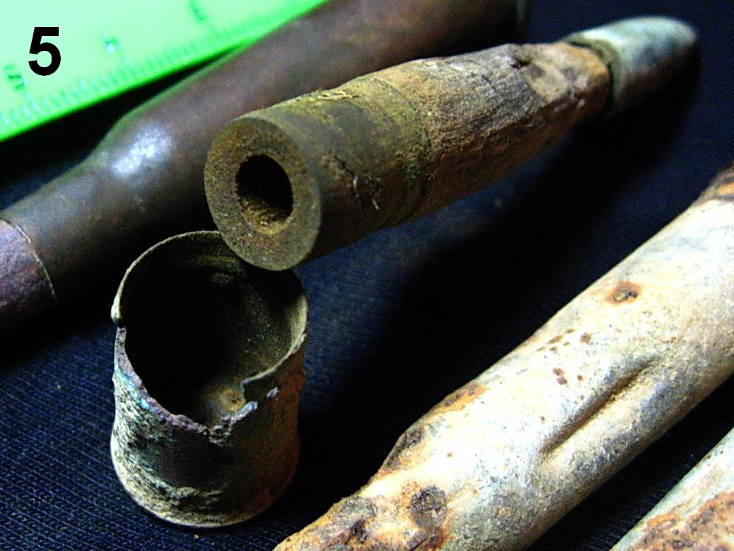

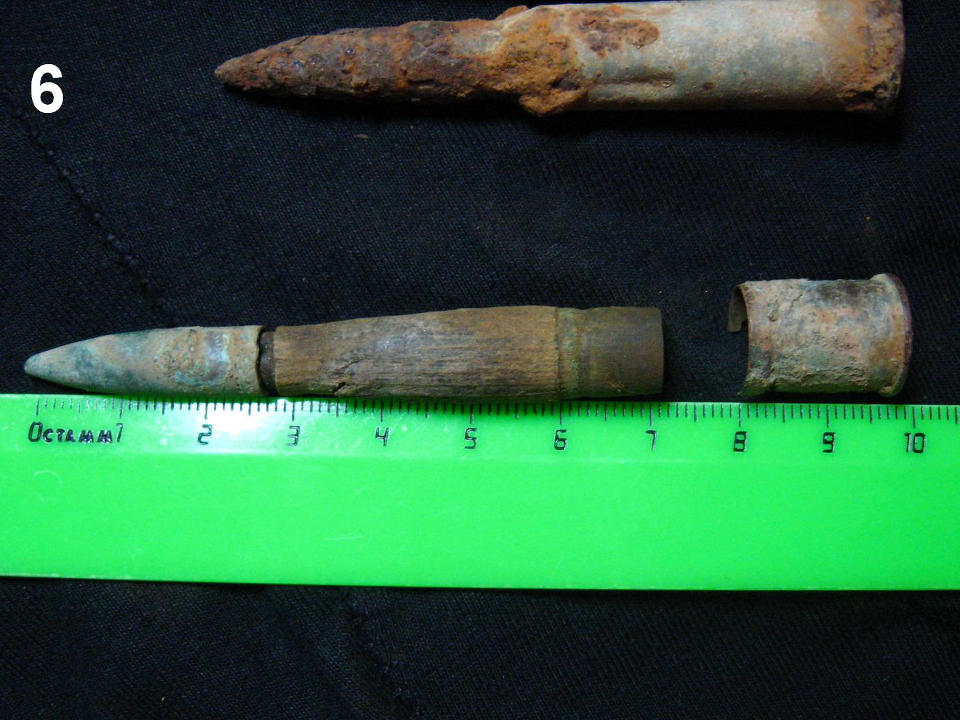

    Зачётная находка. Поздравляю с нею DmB3163. А мне прислали порядка 80 ранних гильз от мосинских патронов, которые ранее были учебными патронами. Все с разными маркировками и подняты в одном месте. В некоторых сохранялись остатки деревянных палочек, которые были по длине внутренней части гильзы и выступали из нее по длине пули. На концах горлышек гильз сохранился след от завальцовки, при помощи которой удерживалась деревянная часть учебного патрона в гильзе. Правда остатки гнилушек потом пришлось выкинуть.

    Ничего удтельного. Я сам бывший военный и знаю, что процесс боевой подготовки непрерывен. Тем более в обстановке 1941 года, когда на передовую попадали необстрелянные бойцы. Командирам в любом случае надо было научить новобранцев хотя бы элементарным приёмам обращения с оружием. Не боевые же патроны им выдавать для этих целей. Вот и выкручивались краскомы как могли не имея под рукой штатных боевых патронов.Судя по маркировкам и донцу гильзы, эти эрзац патроны для подготовки новобранцев сделаны не в заводских условиях, а в лучшем случае в ремонтной роте или прямо на передовой. Вспомнили старый опыт ещё царской армии.

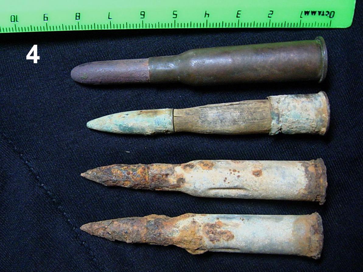

  9. DmB3163
    DmB3163 Gefreiter
    121
    Россия
    Вот тоже учебные.
    На последнем фото не учебные патроны (ММГ) с разными пулями.
    Интересный №4

    Те самые, учебные заводского исполнеия. Но их наверно не хватало, приходилось что-то делать и кустарным способом. А какая маркировка на № 4?
  11. DmB3163
    DmB3163 Gefreiter
    121
    Россия
    1 - 17\41
    2 - 17\38
    3 - 17\41
    4 - ?
