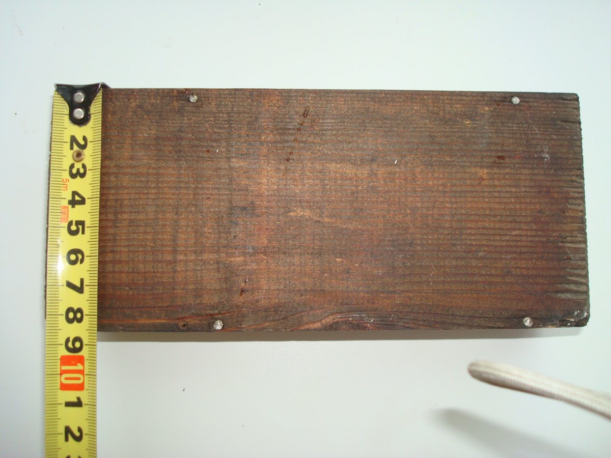

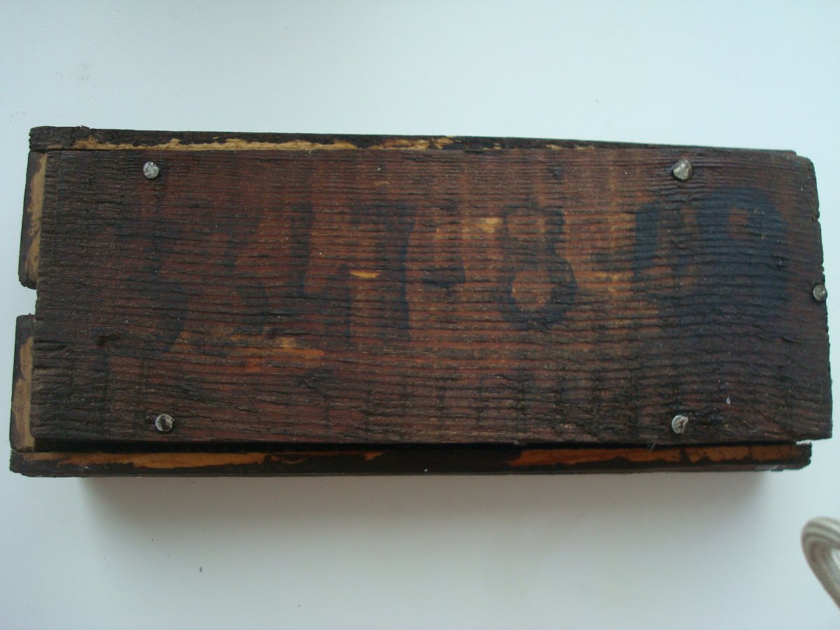

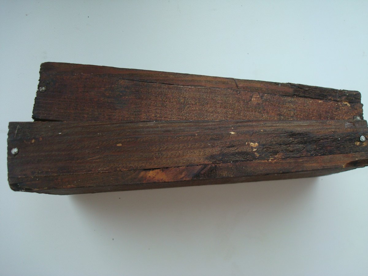

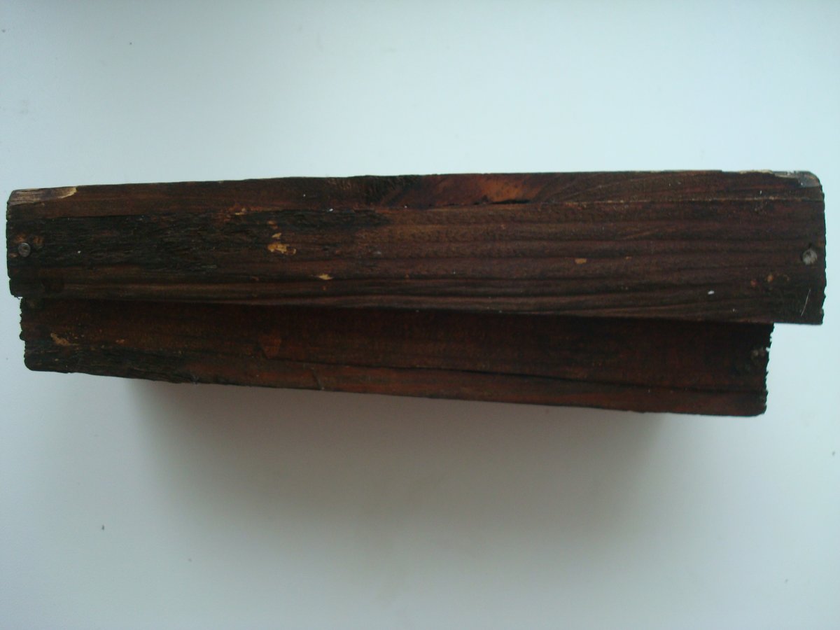

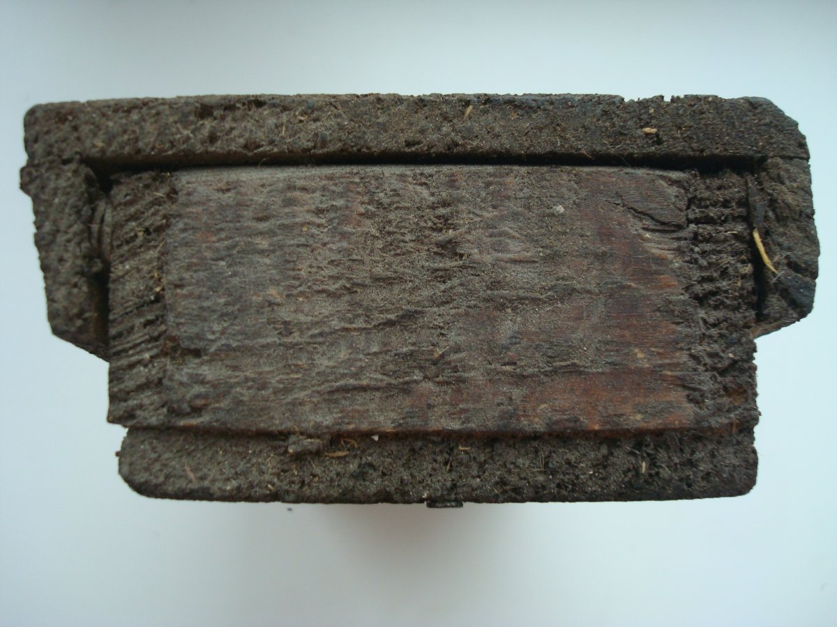

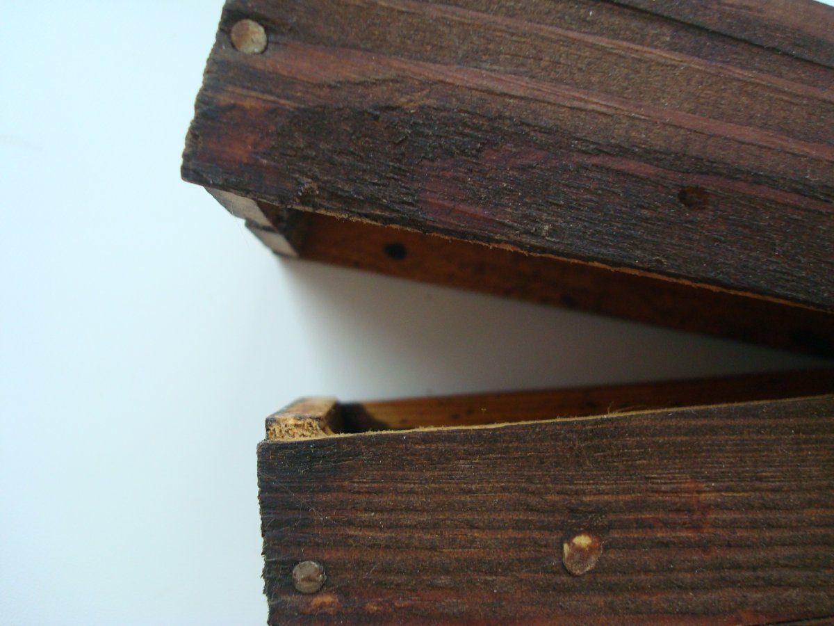

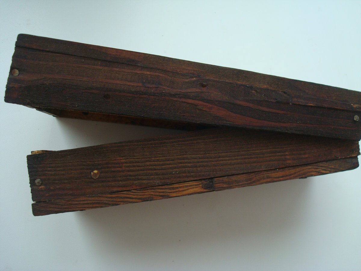

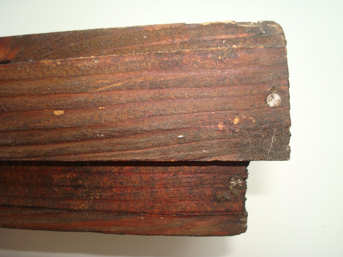

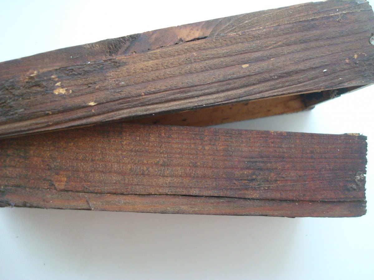

    Приветствую камрады. Купил здесь на форуме такой корпус для мины , якобы оригинал - сам никогда в руках оригинальный не держал , но этот что-то вызывает сомнения... Со слов продавца - нашел у друга в гараже ...
    Выскажите мнения , кто видел оригинал.

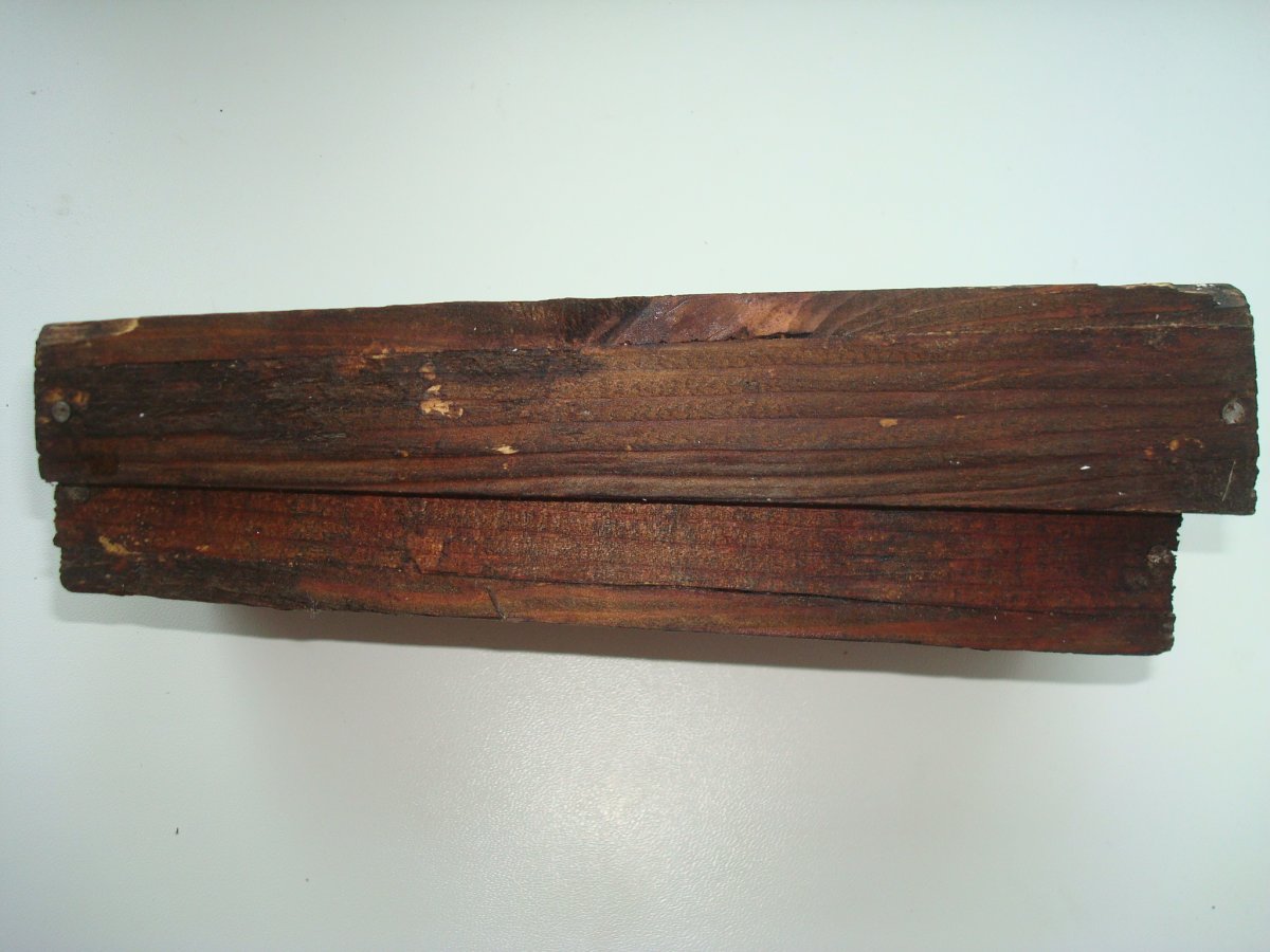

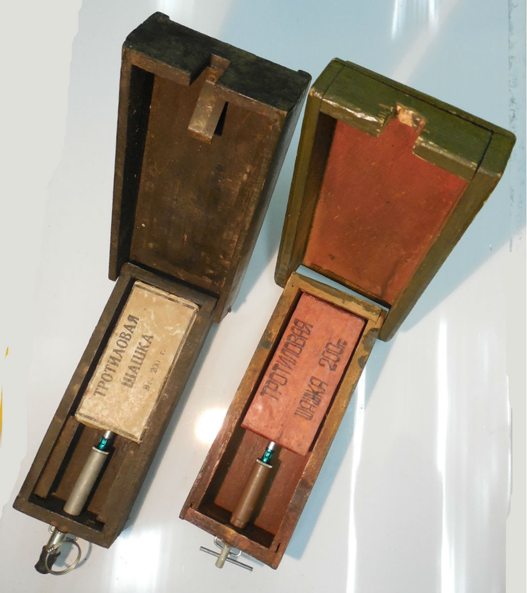

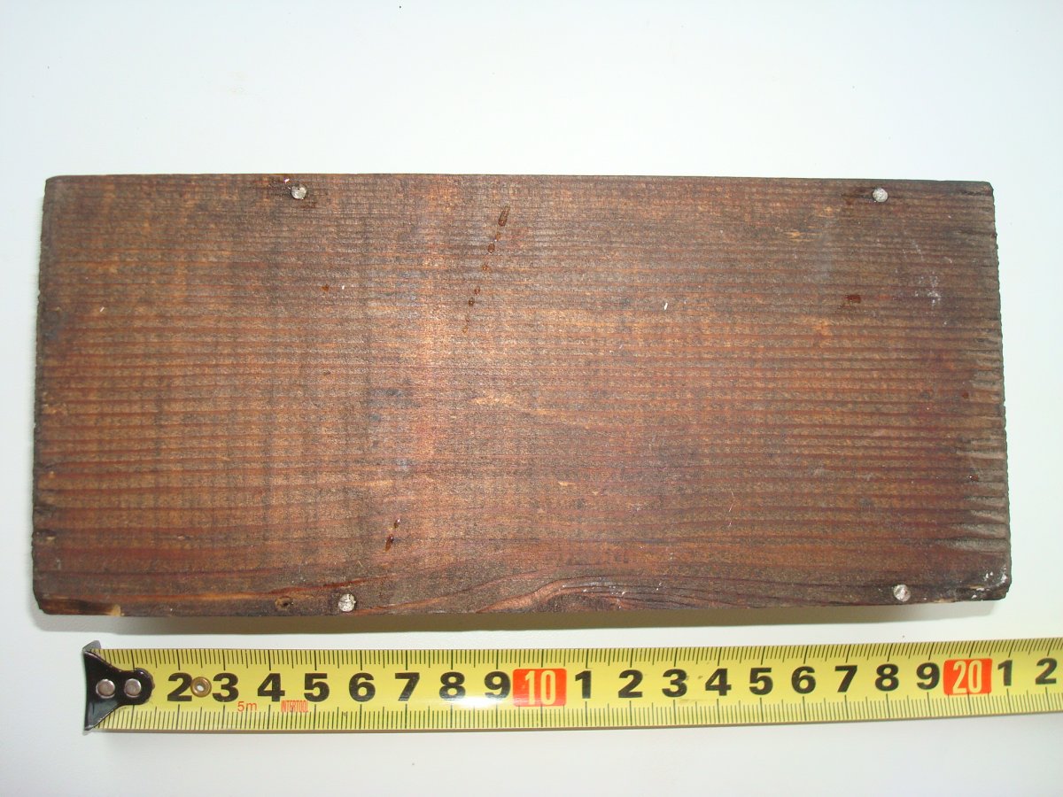

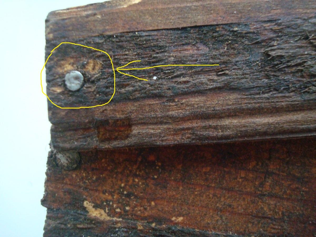

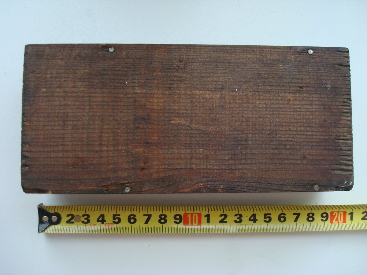

    Дня доброго. Ну как бы эта находка вписывается в габариты ПДМ-6Ф. Толь гвозди (причём ВСЕ "яркие" как у кота "яй.а") меня немного напрягают. А так...Какой смысл корпуса ПДМок "подделывать", если их делали в годы войны (да и после) многие предприятия. Вот трофейный "финик" http://www.lexpev.nl/minesandcharges/europe/finland/pmd6serie.html
    Пружина - в ПМД-6М! См. последнее фотою
    P/S А мина-то похоже из2012 года.....Или "свечной заводик" продолжает гнать разные модели с одной маркировкой http://guns.allzip.org/topic/216/934395.html

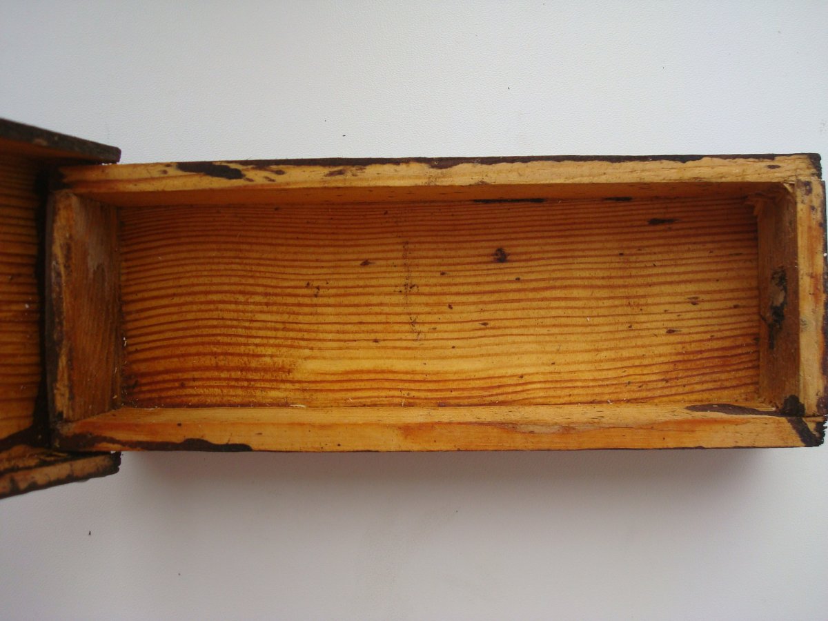

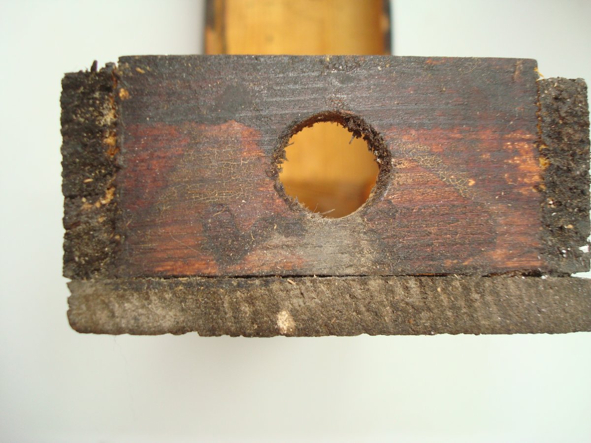

    Дерево сильно свежее , про гвозди вообще молчу ... Внутри вродибы , насколько знаю, пружина должна быть какая-то - в этой бумага ...
    А смысл подделывать - один - 300 грн , за ящичек , который можно сделать за 3 часа.

    Видно менялся гвоздик или,что там.

    Мое мнение, вещь все же оригинал,но не на войну.Плюс на лицо манипуляция с предметом,а это два больших фактора влияющих на цену и историческую ценность предмета.

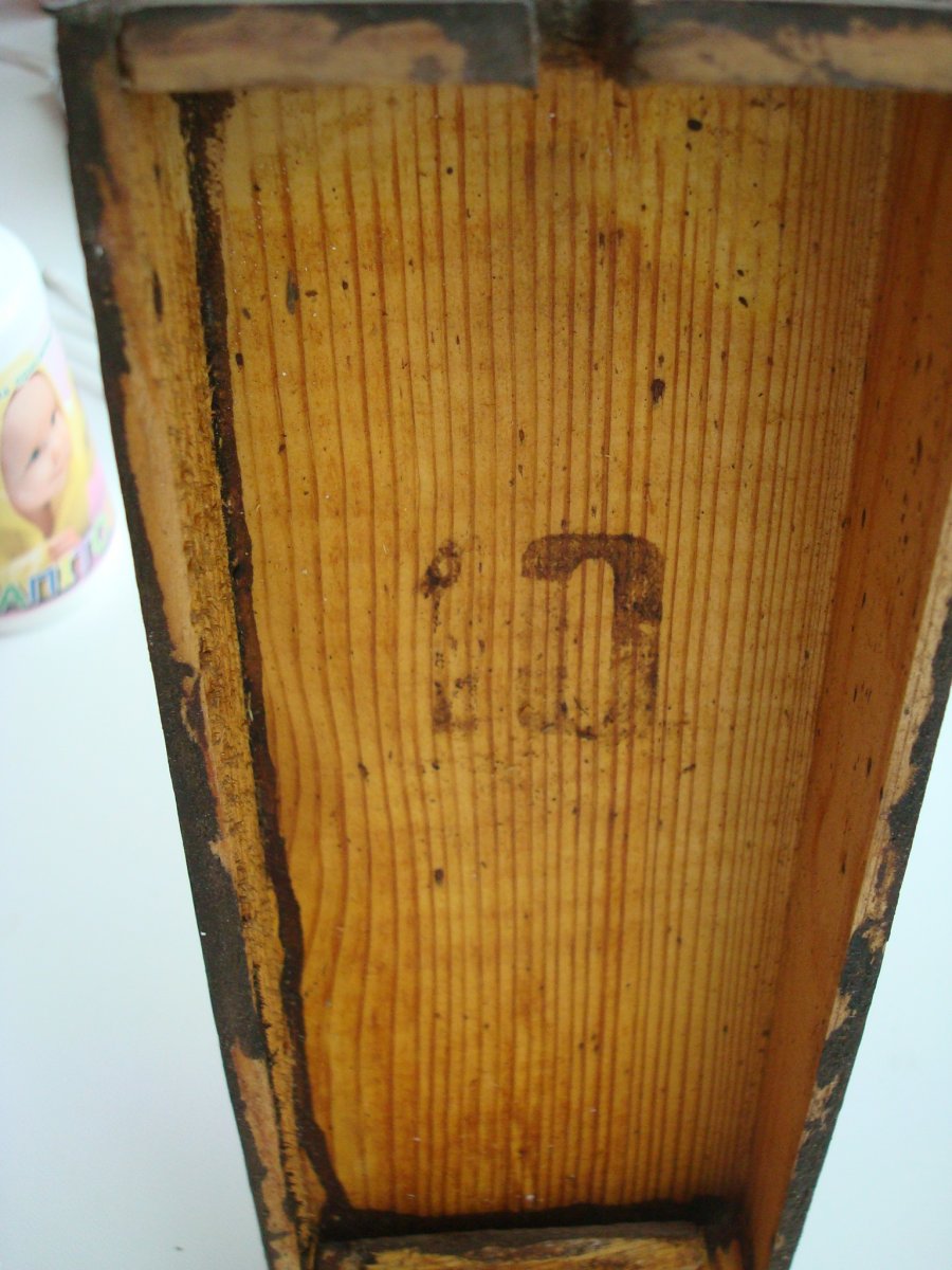

    Маркировку для кого придумали? 49-ть для кого написано?
