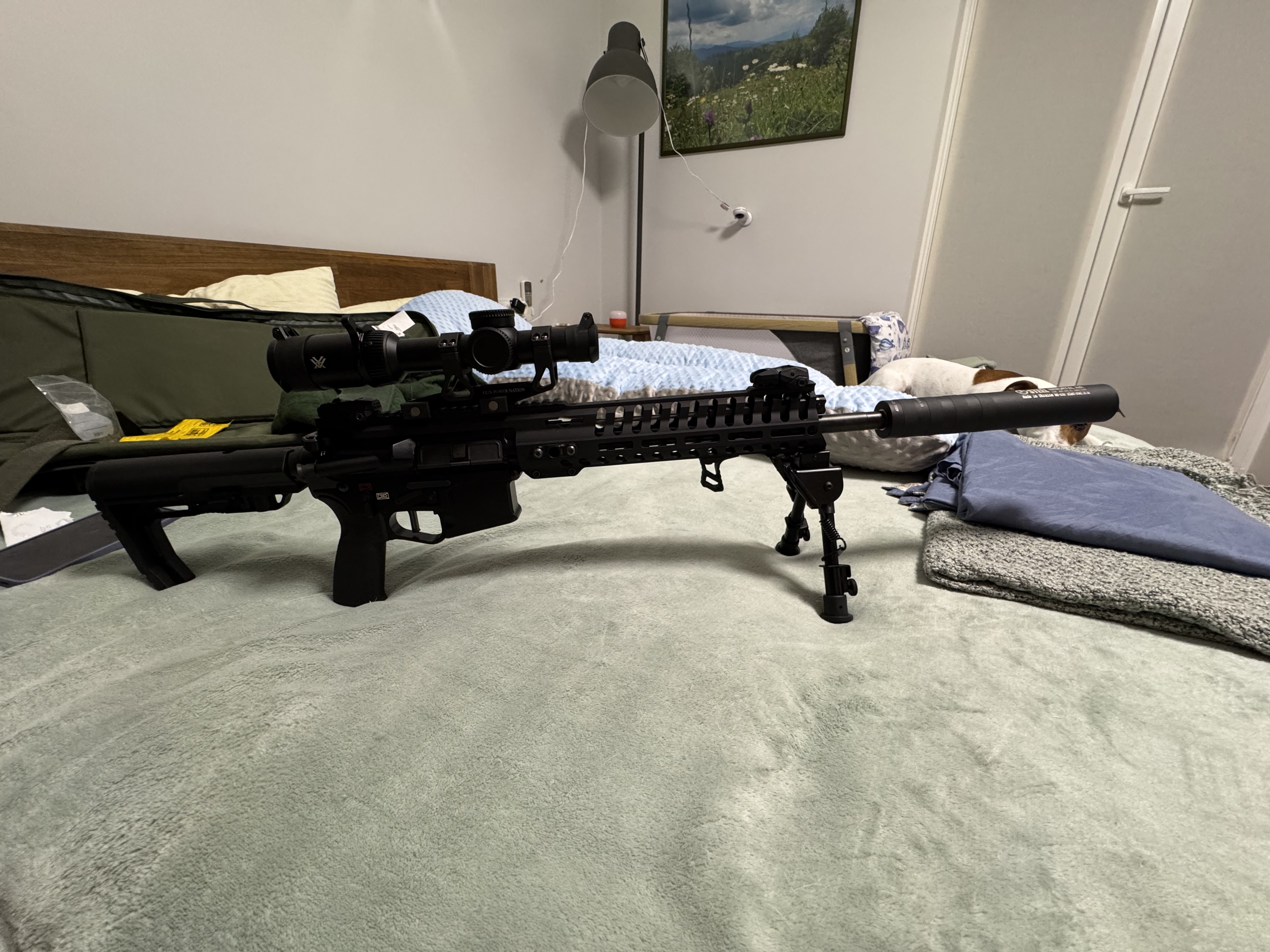

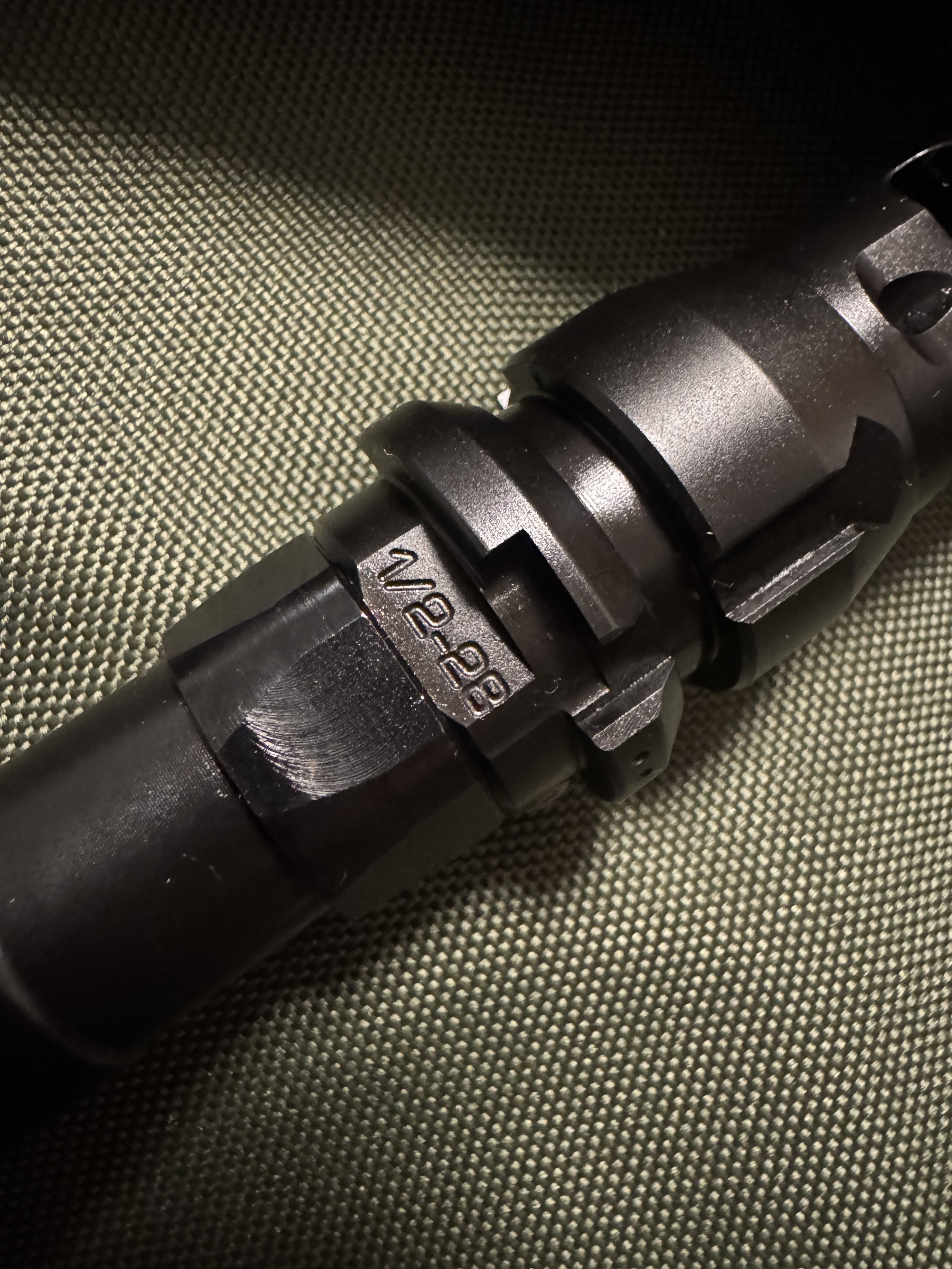

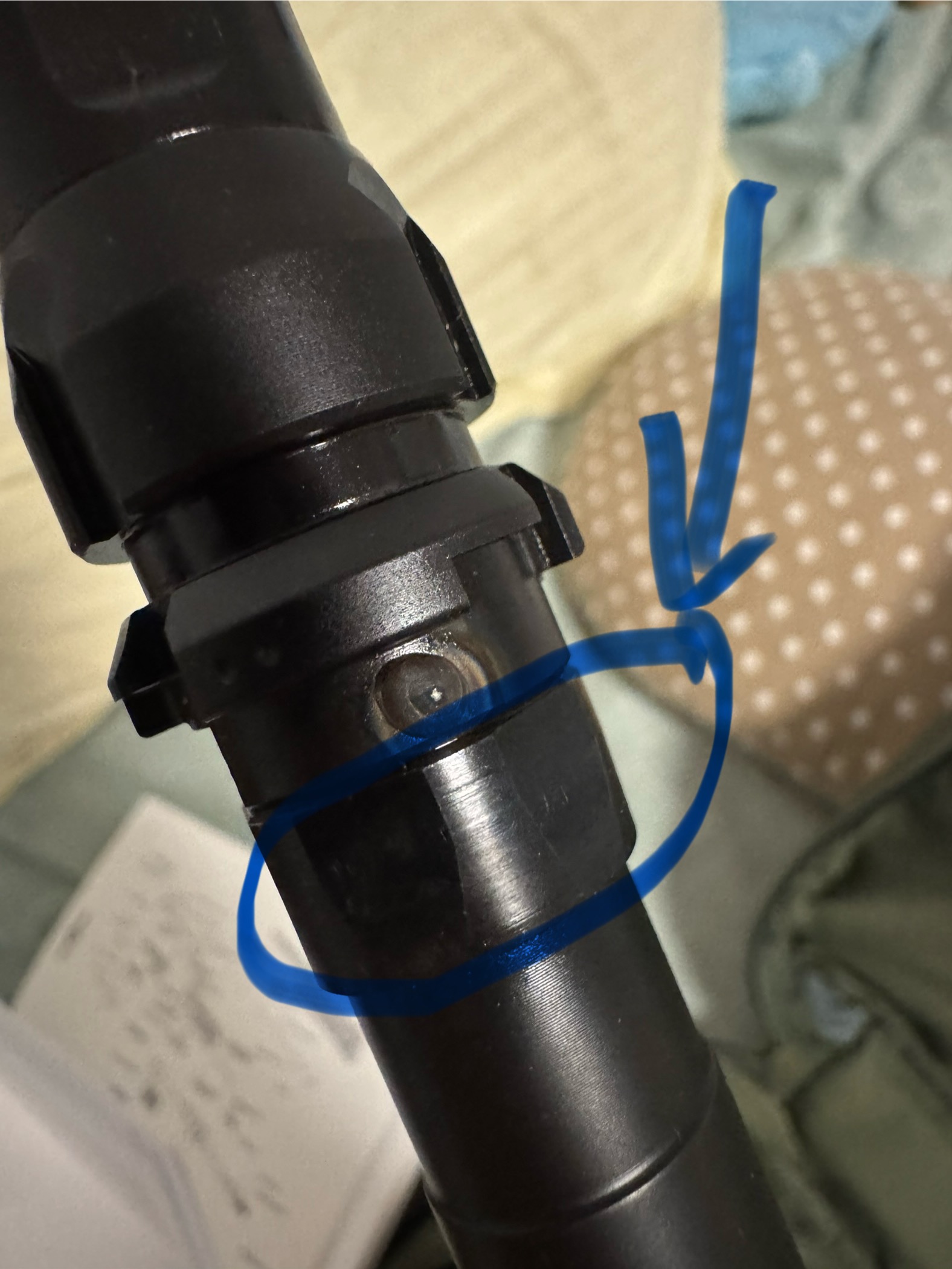

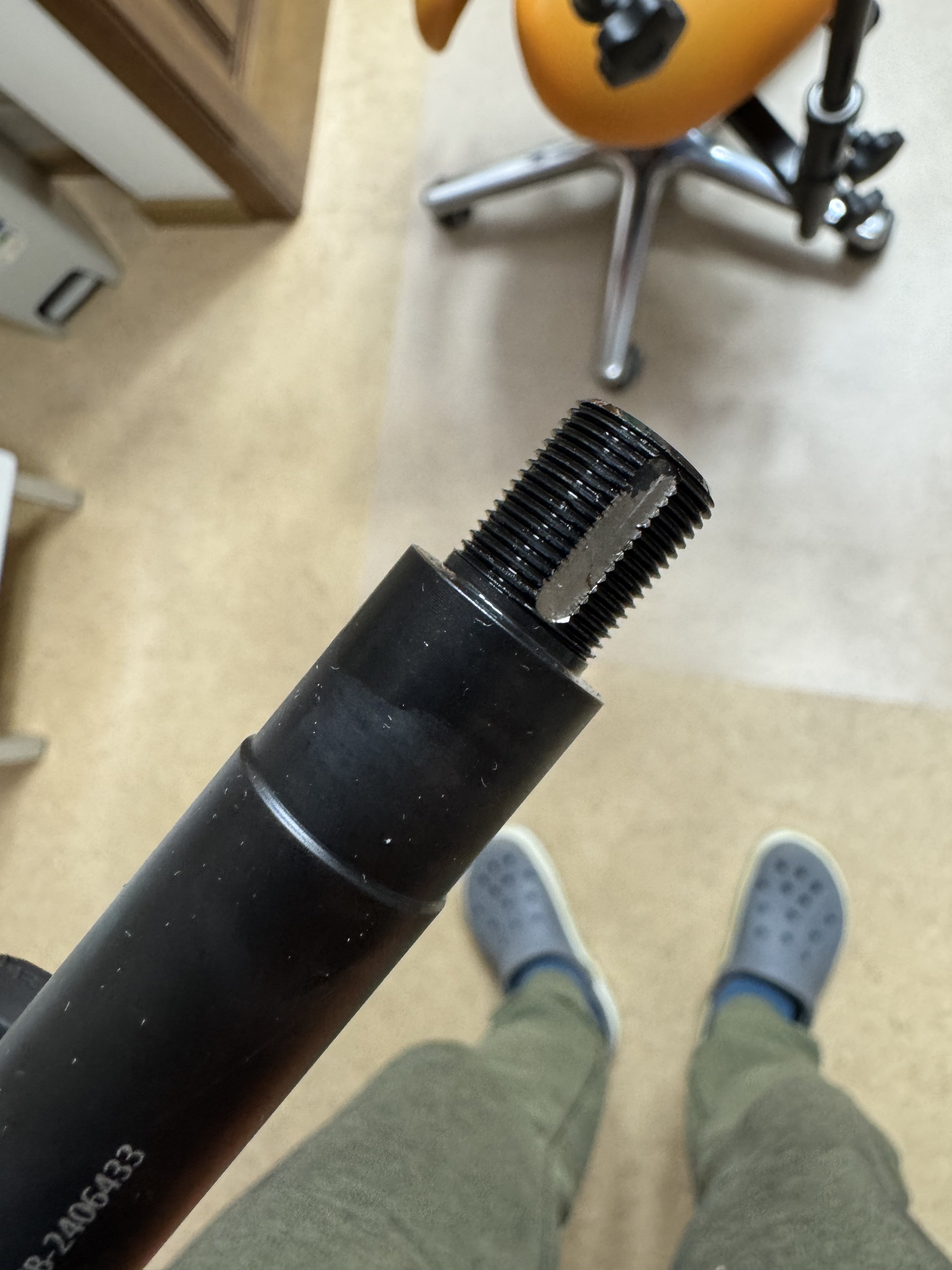

    Придбав карабін POF 415-EDGE ствол на 14.5ʼʼ, там стоїть заштифтований дгк Dead Air, підкажіть як його краще зняти найбільш ощадливо, може хтось має досвід

    Тре висвердлювати.

    Дякую .Скоріше за все так, подивився вже багато відео. Штифт скоріше за все прокалений, читав що після зняття пайки можна спробувати його вибити

    токарним станком чи фрезою висверлити. Краще в майстерню, щоб різьбу не пошкодити

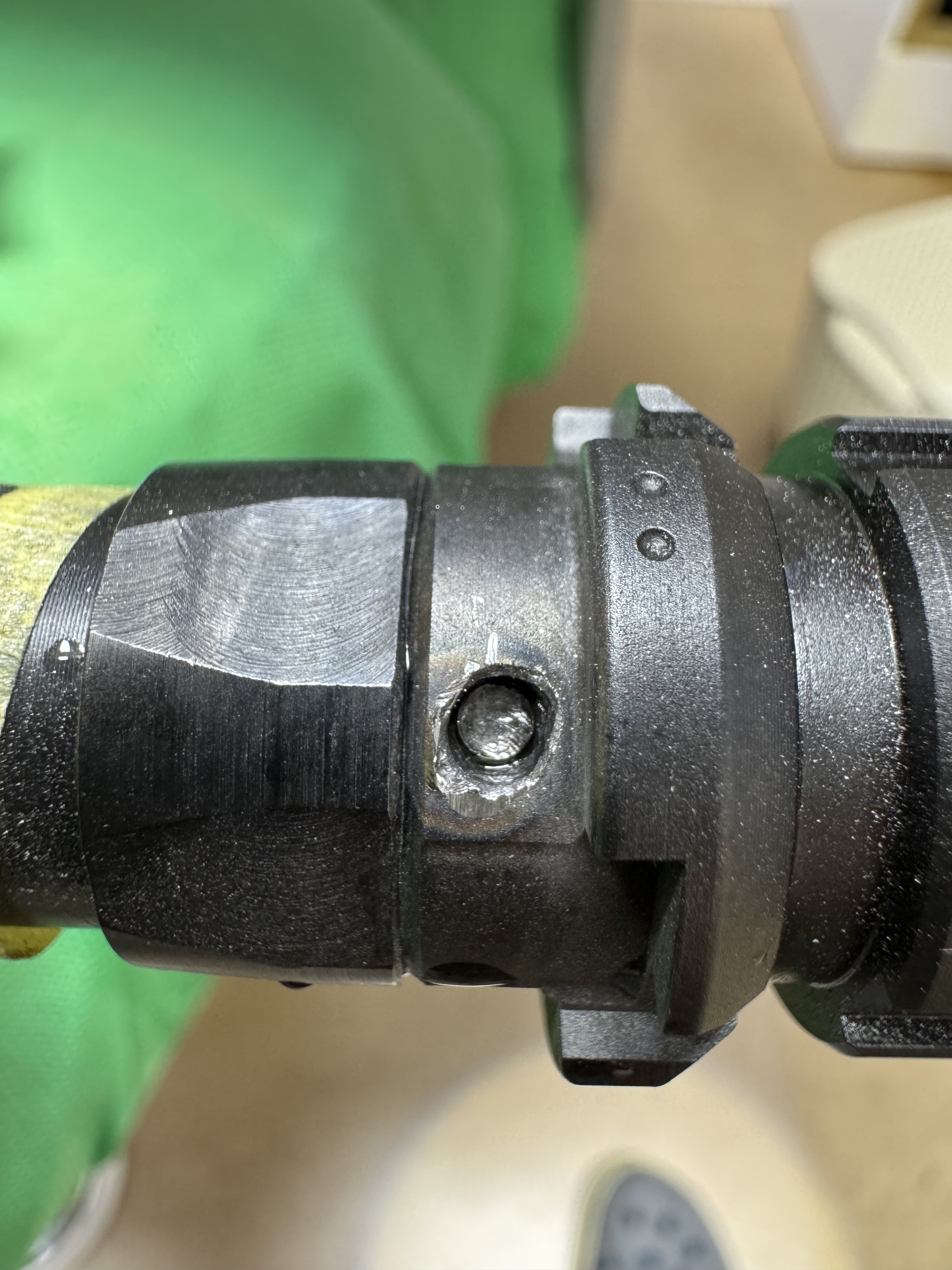

    спробую поки що сам, мені майстер з ібісу сказав що скоріше за все там немає штифта , просто зваркою залили. До того ж я працюю стоматологом в мене є певний досвід свердління невеликих отворів).

    це pin and welded крепіж, погугліть як його знімати, американці точно мануали робили. Там гужон/пін що фіксує від скручування, котрий приварений до дгк щоб не можна було його демонтувати. Инколи, якщо видалити зварку - той пін можна дістати

    дякую, так, я вже купу відео передивися, сподіваюся що після того як зніму зварку пін зможу легко дістати

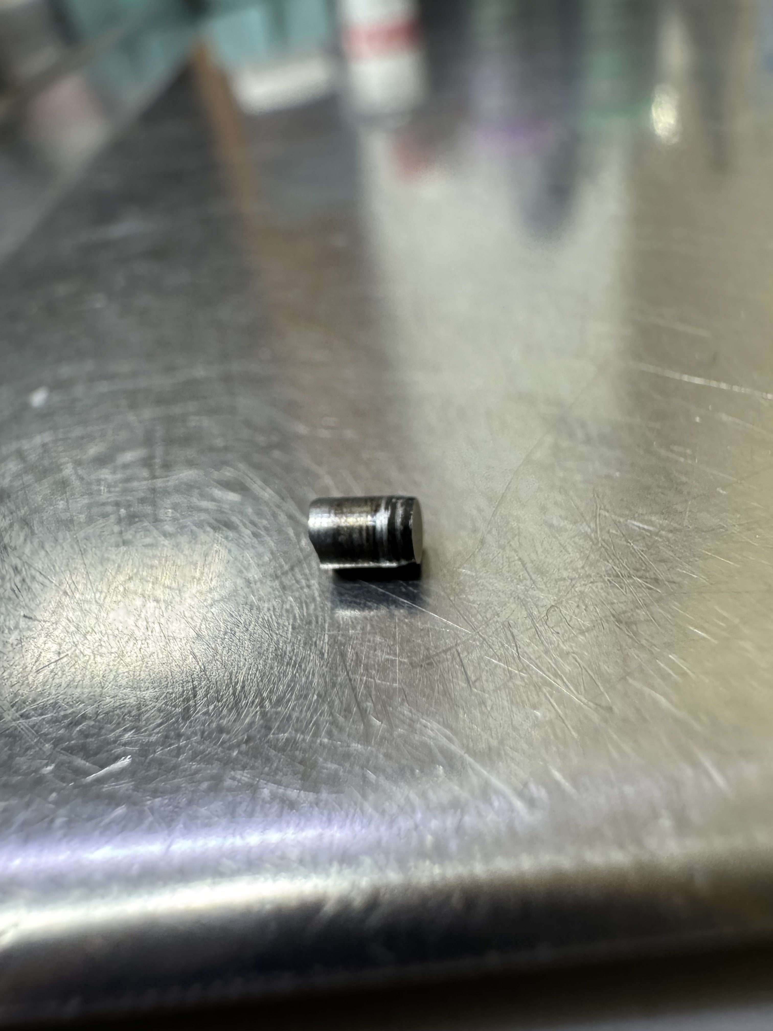

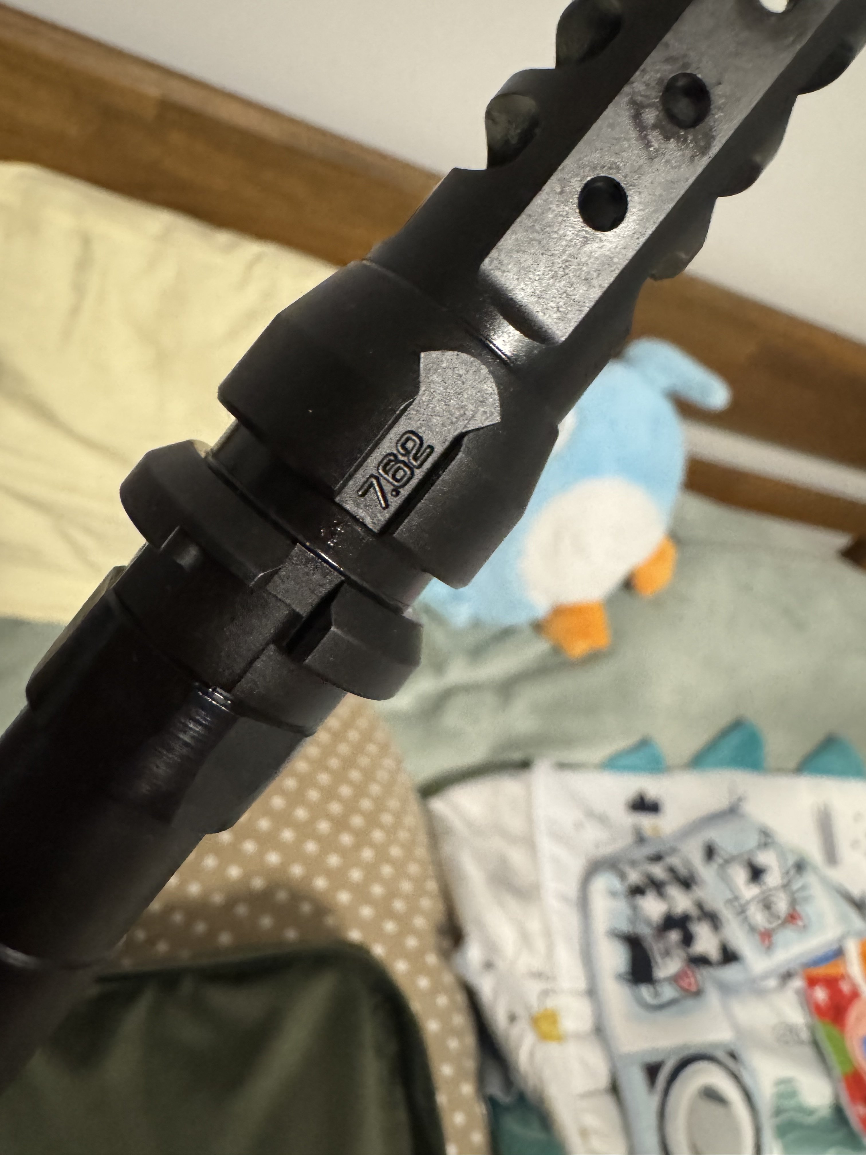

    Питання закрито, дякую, треба було убрати пайку і штифт видалив за допомогою ультразвуку і магніту, потім прийшлося трохи погріти щоб зняти сам дгк
