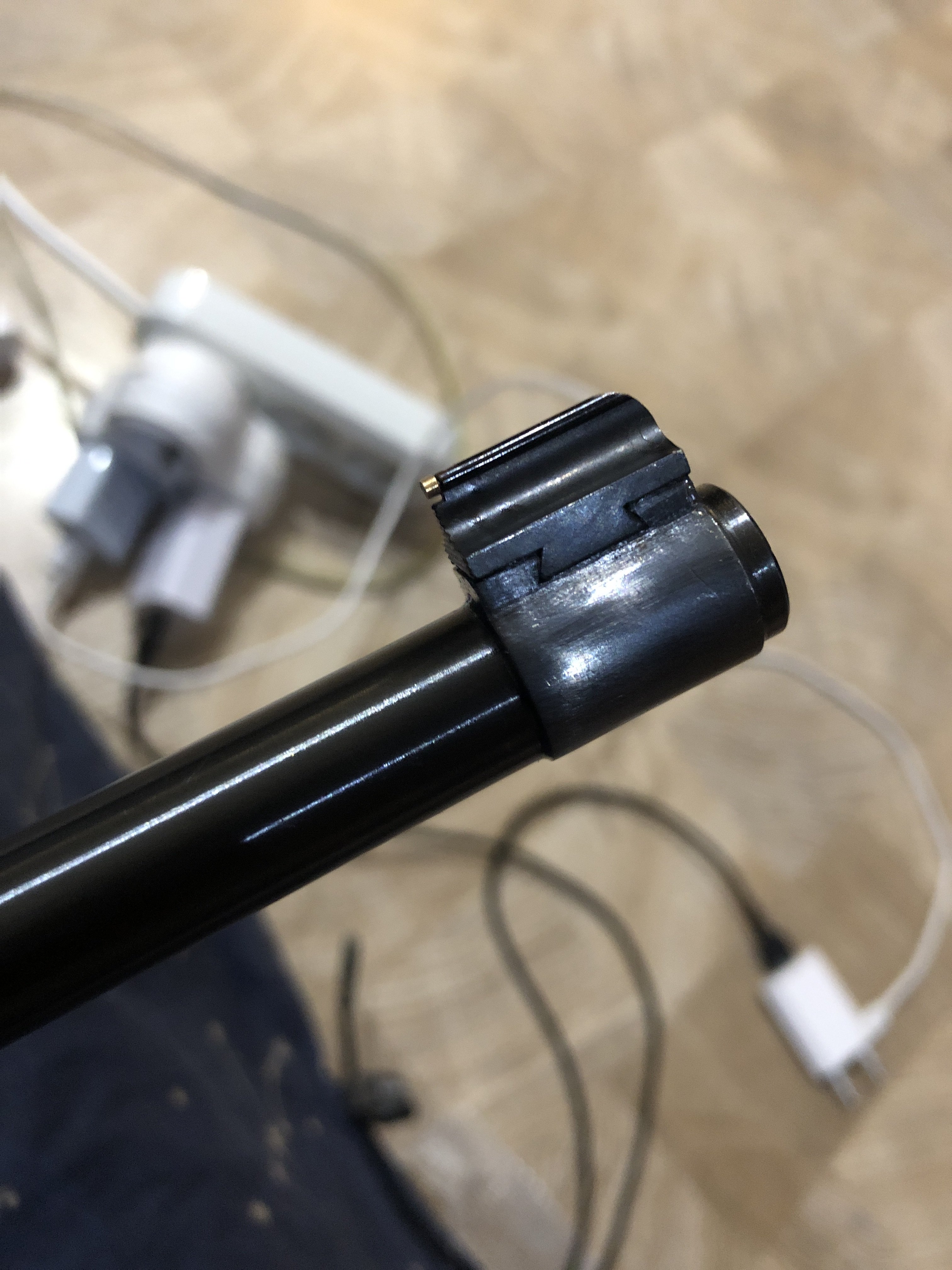

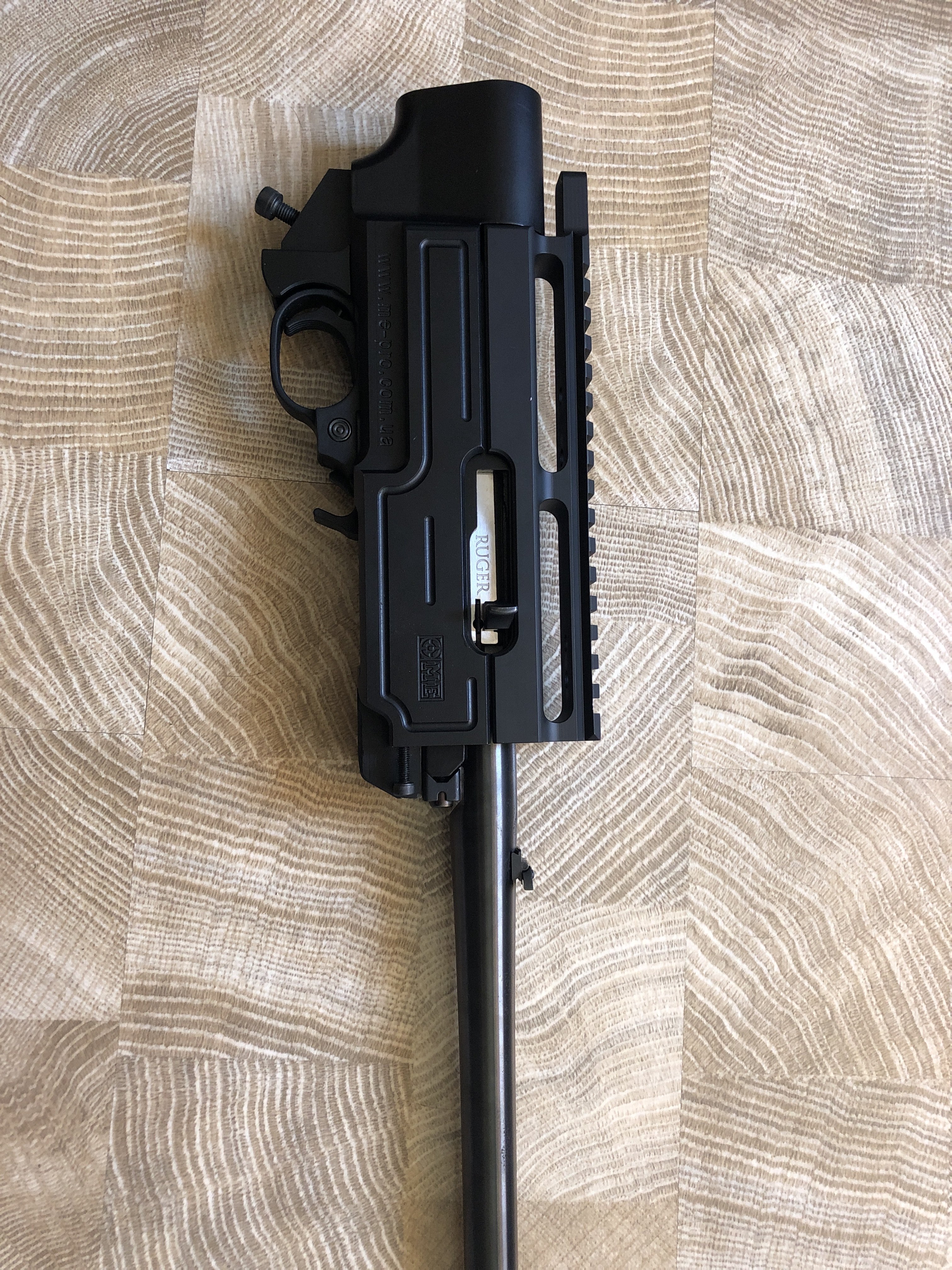

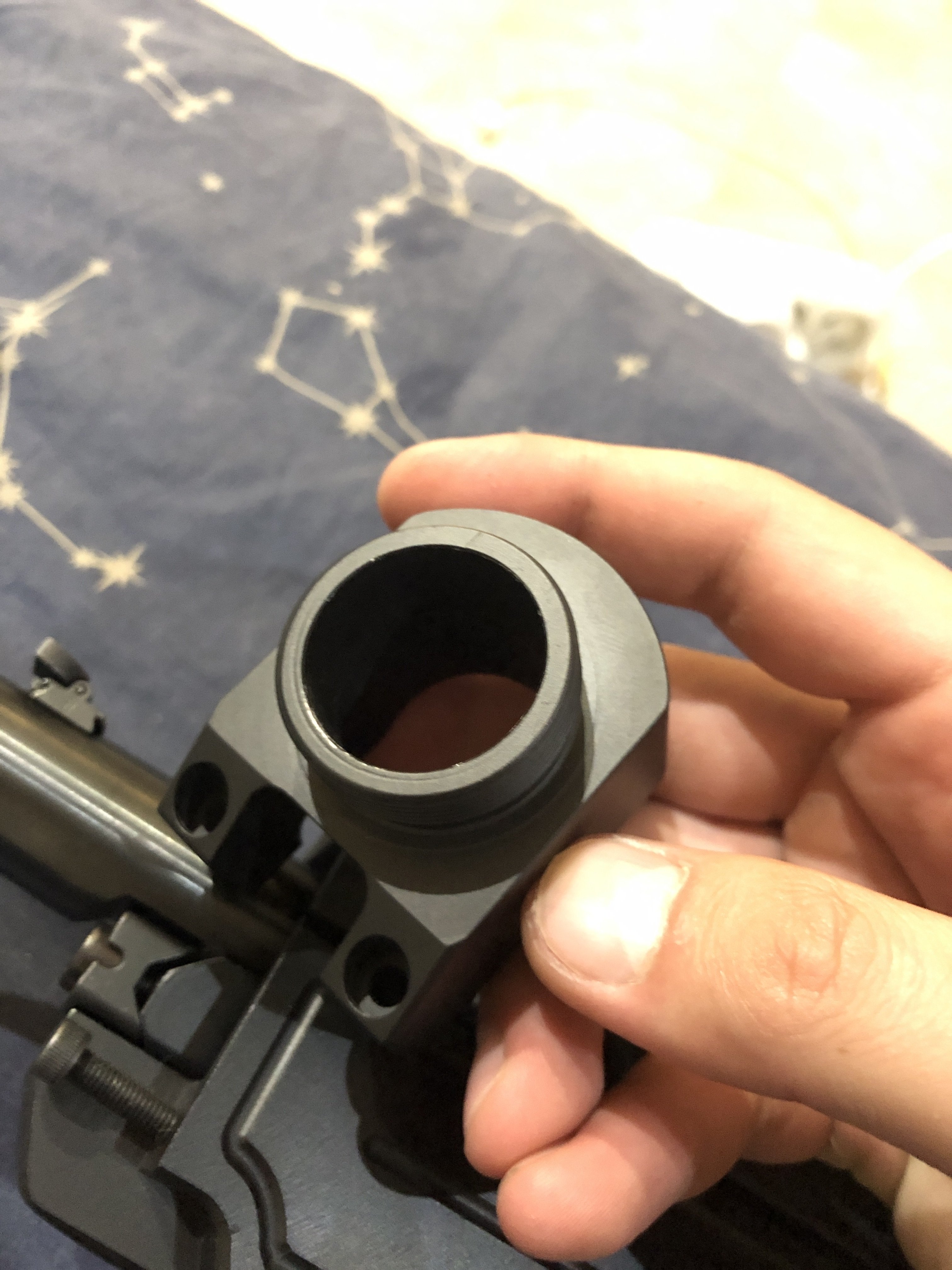

    Всем доброго времени суток. Заказал ложе под AR, во время сбора понял, что мушка не позволяет установить монтаж под цевье и само цевье. Подскажите, как правильно ее демонтировать?

    Мушка просто сдвигается в бок. Хотя не очень просто )
    Она не приклеена.
    Как вариант, взять длинный болт скажем М5, прижать по центру боковой плоской поверхности мушки, опереть ствол на брусок, и слегка постучать по шляпке болта молотком. Постукивать легко! Может остаться след, подложите демпфер какой-нибудь.
    А если есть возможность аккуратно зажать ствол в тисках, между двумя деревяшками, вообще песня.

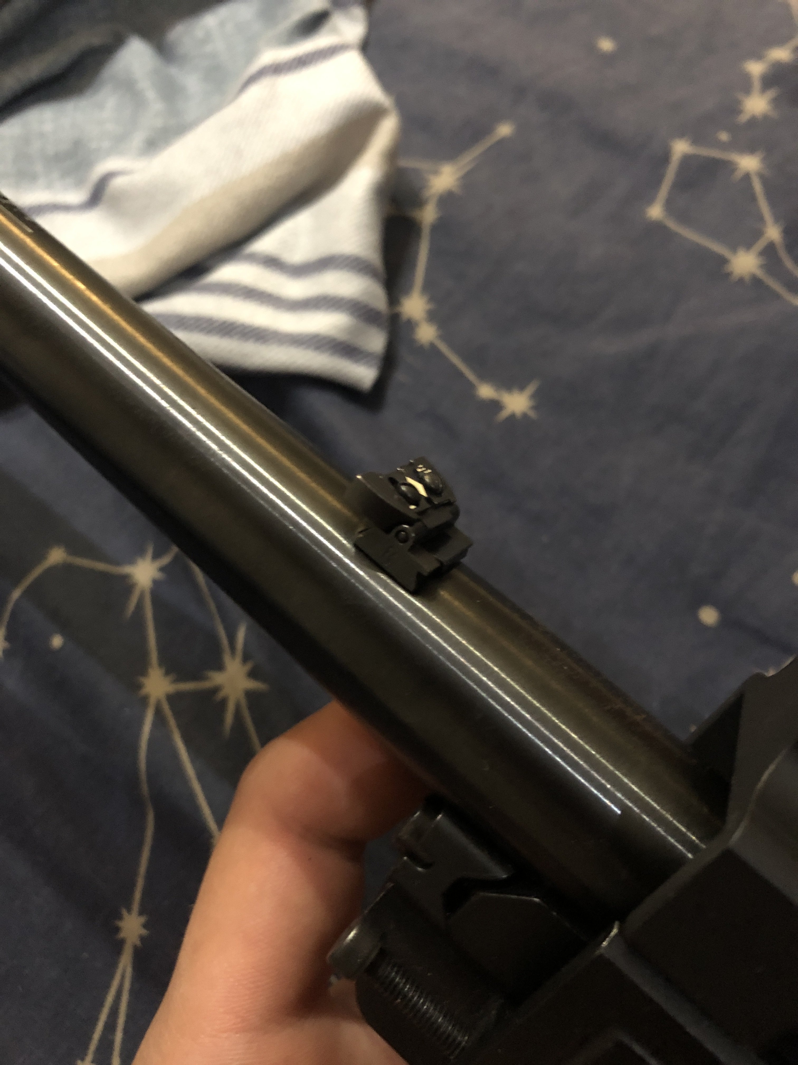

    Спасибо! Теперь тот же вопрос, но касаемо целика. Возможно ли его демонтировать?

    Да, конечно, тот же принцип.
    Не забудьте потом пристрелять!
    Себе менял на светособирающие прицельные, все про все 20 минут.
    + во время пристрелки в тире мушку двигал слегка постукивая по ней обухом ножа..
