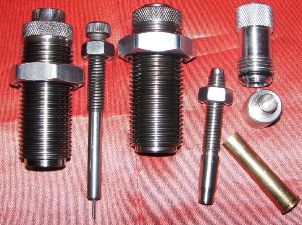

    Новый набор матриц 7.62х38р Наган. 50$
    Этим набором можно работать легко и приятно.
    Все компоненты набора подверглись модернизации.
    В коробке с набором:

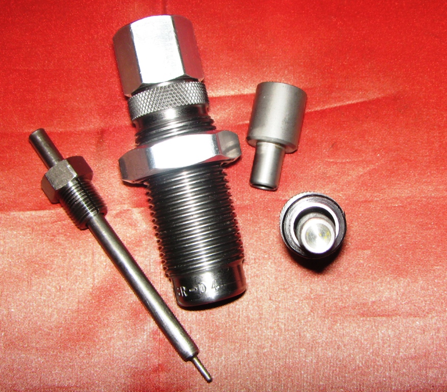

    Матрица №1 Фуллсайз – декапер на резьбе и легко выкручивается при работе с советскими гильзами.
    Матрица №2 Экспандер – удобная классическая регулировка калибрующего мандрела с возможностью расширения дульца под свинцовую пулю.
    Матрица №3 Ситер – нормальная и точная посадка пули на нужную глубину без смятия гильзы.
    Матрица №4 Конус Кримп - обжатие дульца гильзы под конус, как на советских патронах.
    Шеллхолдер – подходит для советских гильз и гильз типа PPU.
    Мерная ложка – подходящего объема.

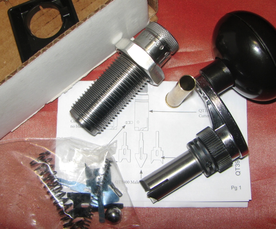

    Триммер матрица Наган(12$) и Делюкс Квик Трим фреза(15$). Для обрезки гильз точно в размер и для укорачивания гильз с треснутыми дульцами на 7мм .
    Обрезалка отлично работает, жаль LEE для Наган ее не выпускает, но у меня есть в наличии. Лезвия для снятия фасок в комлекте.. Сам пользуюсь триммером LEE, отличная вещь.
