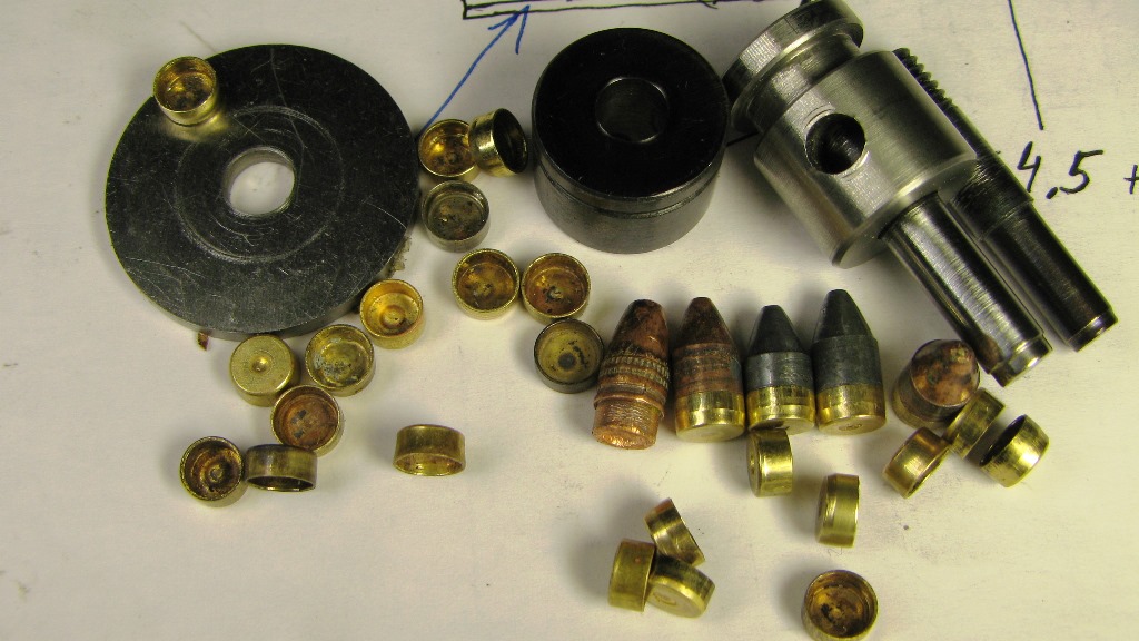

    Очень простой набор из минимума деталей позволяет перештамповывать большие капсуля боксер в газчеки .224. Не знаю как такие высокие газчеки, (все же 2.6мм минимум получаются) будут надеваться на стандартные пули из лейки, но при штамповке пуль они определенно пригодятся.
    Надеюсь из видео все будет понятно.

    этот набор сделан для проверки идеи. Нужно еще понять как такие газчеки держатся на литых пулях.
    Все же у этих газчеков из капсулей большая высота и гладкая кромка.
    А газчеки вырубленные имеют кромку с фаской и в основном ей цепляются за пулю.
    Я планирую использовать эти газчеки при штамповке пуль, нужно еще проволоку свинцовую найти,
    тогда можно будет испытать пули в деле, а то я 22LR пули в штамп закладывал для проверки.
    Стоимость такого набора пока неопределенная. Конкретно этот сделан грубовато, чисто для проверки.
    Можно сделать лучше, тщательней и выставить на аукцион.
    Хотя набор весьма прост и его может сделать каждый сам.

    Тут автор теми дає варіант для виготовлення ОДНОГО з компонентів при самостійному виготовленні безоболонкової кулі 223 калібру. І якщо використати таку кулю при зборці патрону - ви отримаєте економію порівняно з магазинним патроном.того ж 223 калібру. Зможете пуляти десь за 8-9 грн за патрон. Порівняно з найдешевшим з магазину за 13 з копійками грн. Економія? Так.

    Уже пробовал такое. Газчеки получаются вьісокие, что только в плюс. НО! слишком толстьій металл - латунь отьігрьівает и газчек плохо держится. Нюанс в том, что пробовал литьіе пули из пулелейки Лии, у них жопа конусом, плюс диаметр жопьі никак не согласовался с толстьім газчеком. Сажаешь насильно - газчек не держится. А вот если такие газчеки применять под штампованньіе пули собственной конструкции, и штамповать пулю сразу всборе с таким газчеком - может получиться весьма неплохо и довольно бюджетно. Удачи!

    На капсулях металл 0.3мм толщиной, газчеки заводские тоже примерно такой толщины.
    Наверное дело в том, что такой газчек из капсуля имеет слишком гладкую стенку.

    Куля з кулелійки ЛІ - має конус з якого газ чек сповзає, був би циліндр з обниженням-сходинкою, все було б ок.
    Треба кулелійку десь брати з іншою геометрією хвостовика кулі....
